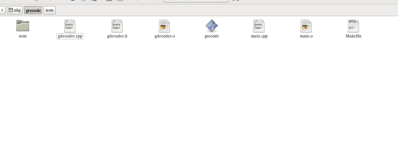

veteranton писал(а):как сделал,
Приложения-Стандартные-Калькулятор :hehehe:
вот программка классная
veteranton
Сообщения: 99
Зарегистрирован: 15 июл 2013, 11:19
Re: Швейно-вышивальная машина, экспериментальный образец
Сообщение veteranton »
извени я не знаю как установить программку без ехе файла, подскажи.
Сообщения: 8167
Репутация: 1589
Сообщение nkp »

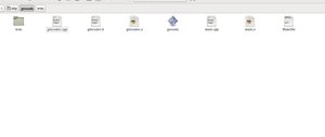

скачай архив,создай в домашней папке папку grecode
архив распакуй туда
открой терминал и пропиши в нем:
cd grecode
make
все - прога установлена
должна в папке быть такая "картина": если все нормально - то ложим в эту же папку наш файл с кодом out.ngc и в терминале выполняем команду:
cd grecode
./grecode -scale 3 out.ngc -o out.ngc
то есть увеличить в 3 раза...

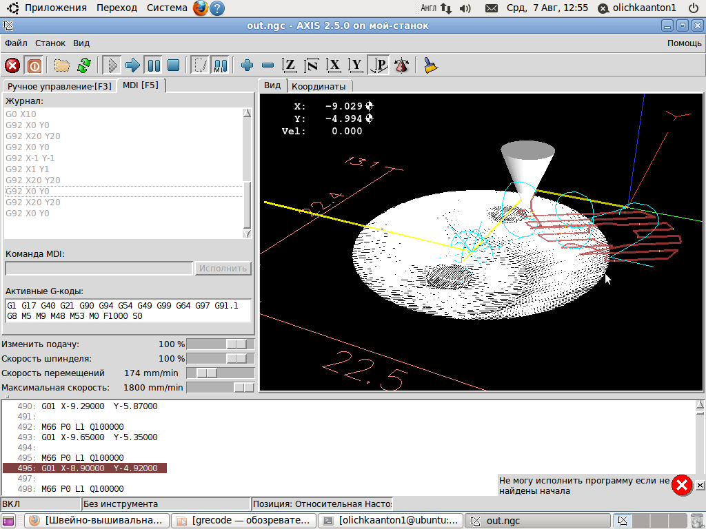

Всем привет! Первые испытания прошли... Мастер пришел настроил машинку... короче, посмотрите на картинку... он шьет не то что на картинке а что то непонятное рядом ... :wtf:
veteranton писал(а):посмотрите на картинку
На какую картинку? Изображение
veteranton
Сообщения: 99
Извеняюсь, забыл прикрепить )))
Снимок.png (6224 просмотра) <a class='original' href='./download/file.php?id=17291&mode=view' target=_blank>Загрузить оригинал (117.33 КБ)</a>
скинь Gкод посмотреть....
И перед запуском программы попробуй обновить Gкод - Ctrl+R.

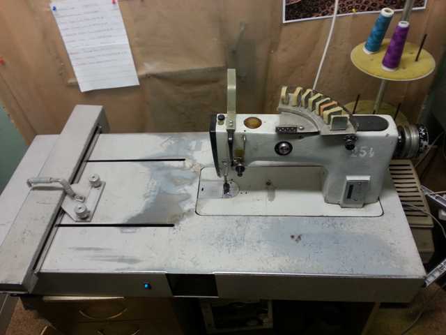

Привет. в принципе все получилось. Проблема в том что эта машинка не предназначена для вышивки( так сказал мастер) вообщем нитка все время путается
и обрывается. так что если взять хорошую машинку и сделать к ней аналогичную приставку(желательно без таких больших люфтов как на моей)) все получиться. Проект пока оставляю. Всем спасибо! видео с ускорением в полтора раза прилагается))...

тут явно нехватает жескости пяльца
оно болтается само по себе.
что думаешь дальше делать.??

так вот я о том же. слишком плохая механика и машинка. Пока не придумал...
А мастер не сказал, в чем разница между обычной машинкой и той, которая предназначена для вышивания?
Надо хотя бы со второй стороны от пяльцев поставить такую же ось. Тогда не будет таких изгибов на сочленении осей.

Привет. У мастера не спросил в чем разница ((
Да, ось нужно с другой стороны.
На этой машинке постоянно путается под тканью нитка, прям узлы получается когда машинка делает больше одного стежка в одно и тоже место...

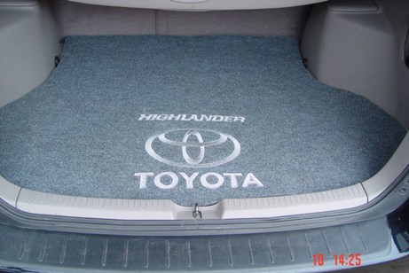

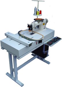

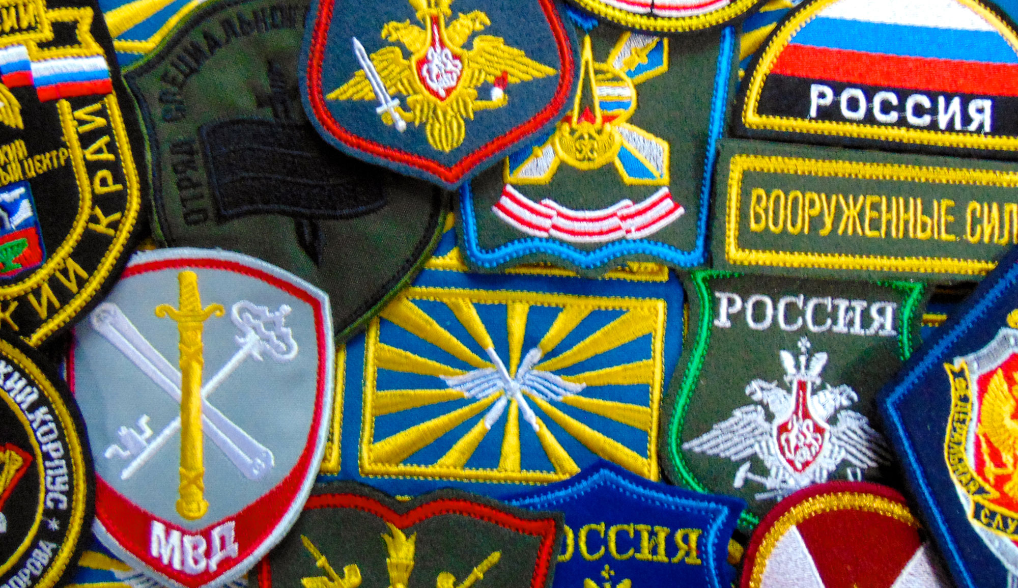

Чтоб не быть многословным приведу несколько основных моментов при работе с данной машинкой.
Площадь вышиваемого поля, максимально возможная 260X500 мм. .
В комплекте несколько видов пялец от круглого до овального.
Производительность вышивального комплекса до 1100 стежков в минуту.
Смена нитки производится вручную (до 8-ми цветов).
вид сверху (5625 просмотров) <a class='original' href='./download/file.php?id=26806&mode=view' target=_blank>Загрузить оригинал (35.39 КБ)</a>
вид сверху
общий вид (5625 просмотров) <a class='original' href='./download/file.php?id=26807&mode=view' target=_blank>Загрузить оригинал (72.76 КБ)</a>
общий вид
образцы вышивок (5625 просмотров) <a class='original' href='./download/file.php?id=26808&mode=view' target=_blank>Загрузить оригинал (677.16 КБ)</a>
образцы вышивок
вышивает даже на авто коврике (5625 просмотров) <a class='original' href='./download/file.php?id=26809&mode=view' target=_blank>Загрузить оригинал (36.46 КБ)</a>
