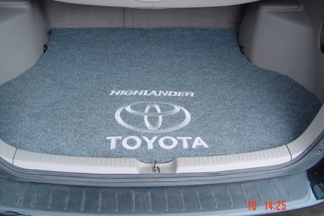

Хочу присоединиться к вашим трудным поискам по поводу вышивальной машинки на основе ЧПУ.
Мне довелось поштопать одну такую машинку. В ближайшее время скину фотографии и примерные вышивки на данной машинке.
Бороться, искать найти и перепрятать.
почта: 70104@mail.ru
70104
Сообщения: 12
Зарегистрирован: 09 апр 2014, 18:56
Репутация: 5
Откуда: 37 регион
Re: Швейно-вышивальная машина, экспериментальный образец
Сообщение 70104 »
Чтоб не быть многословным приведу несколько основных моментов при работе с данной машинкой.
Площадь вышиваемого поля, максимально возможная 260X500 мм. .
В комплекте несколько видов пялец от круглого до овального.
Производительность вышивального комплекса до 1100 стежков в минуту.
Смена нитки производится вручную (до 8-ми цветов).
вид сверху (5287 просмотров) <a class='original' href='./download/file.php?id=26806&mode=view' target=_blank>Загрузить оригинал (35.39 КБ)</a>

вышивает даже на авто коврике (5287 просмотров) <a class='original' href='./download/file.php?id=26809&mode=view' target=_blank>Загрузить оригинал (36.46 КБ)</a>
