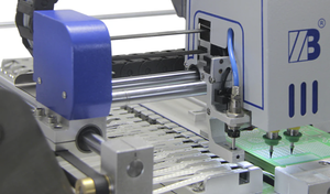

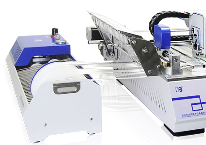

чем вас не устраивает китайская схема питателей? вместе с камерой позиционирования вполне хорошо работает.
камера точно ищет отверстие, катушка разматывается минипневмоцилиндром, который установлен на голове. камера ищет компонент.
пленка подкручивается на вал одним общим двигателем для всех катушек с смд компонентами.
потом нижняя камера доварачивает компонент если криво был взят.
конечно не самая быстрая схема, т.к. перед каждым действием необходимо, чтобы камера сняла изображение, обработать его ещё надо, но для самодельного станка вполне рабочая.

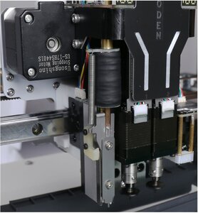

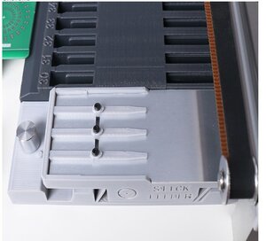

Прикладываю Фото фидера станка NeoDEN YY1 ребята из поднебесной даже не парятся слепили его на 3D принтере.
вид сверху
магазин.jpg (4268 просмотров) <a class='original' href='./download/file.php?id=207039&sid=bf7f87242fcc3bd8b13c0a6af94872be&mode=view' target=_blank>Загрузить оригинал (89.57 КБ)</a>
вид сбоку тот который черный
фидер2.jpg (4268 просмотров) <a class='original' href='./download/file.php?id=207040&sid=bf7f87242fcc3bd8b13c0a6af94872be&mode=view' target=_blank>Загрузить оригинал (76.89 КБ)</a>
Катушка со штоком для перемещения ленты
катушка смещения.jpg (4268 просмотров) <a class='original' href='./download/file.php?id=207041&sid=bf7f87242fcc3bd8b13c0a6af94872be&mode=view' target=_blank>Загрузить оригинал (94.85 КБ)</a>
Простой и затрат фантастических не нужно , укрывная лента сматывается на хоть на катушку с общей осью или просто груз подвесь грамм 500 к укрывной ленте. Все готово электроники минимум.

Дед Иван писал(а): ...Фото фидера станка NeoDEN YY1
В черных питателях внутри стоят плоские пружины, которые поджимают ленту вверх? Они напечатаны заодно с блоком питателей или металлические?
Серые - это вибропитатели для микросхем из пеналов?

Да, во всех подобных питателях снизу стоят пружины поджимающие ленту вверх, а именно у этого станка NeoDEN YY1 на них ещё наклеены какие-то прорезиненные наклейки. Серый это вибропитатель.

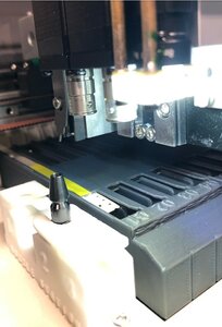

sozdatel-ed писал(а): 15 мар 2023, 08:00 Да, во всех подобных питателях снизу стоят пружины поджимающие ленту вверх, а именно у этого станка NeoDEN YY1 на них ещё наклеены какие-то прорезиненные наклейки. Серый это вибропитатель.
Да похоже нашёл фотку, на ней видно поджимающие ленту вверх пластиковую пружину с прорезиненной наклейкой .

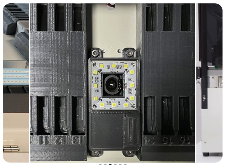

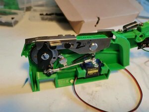

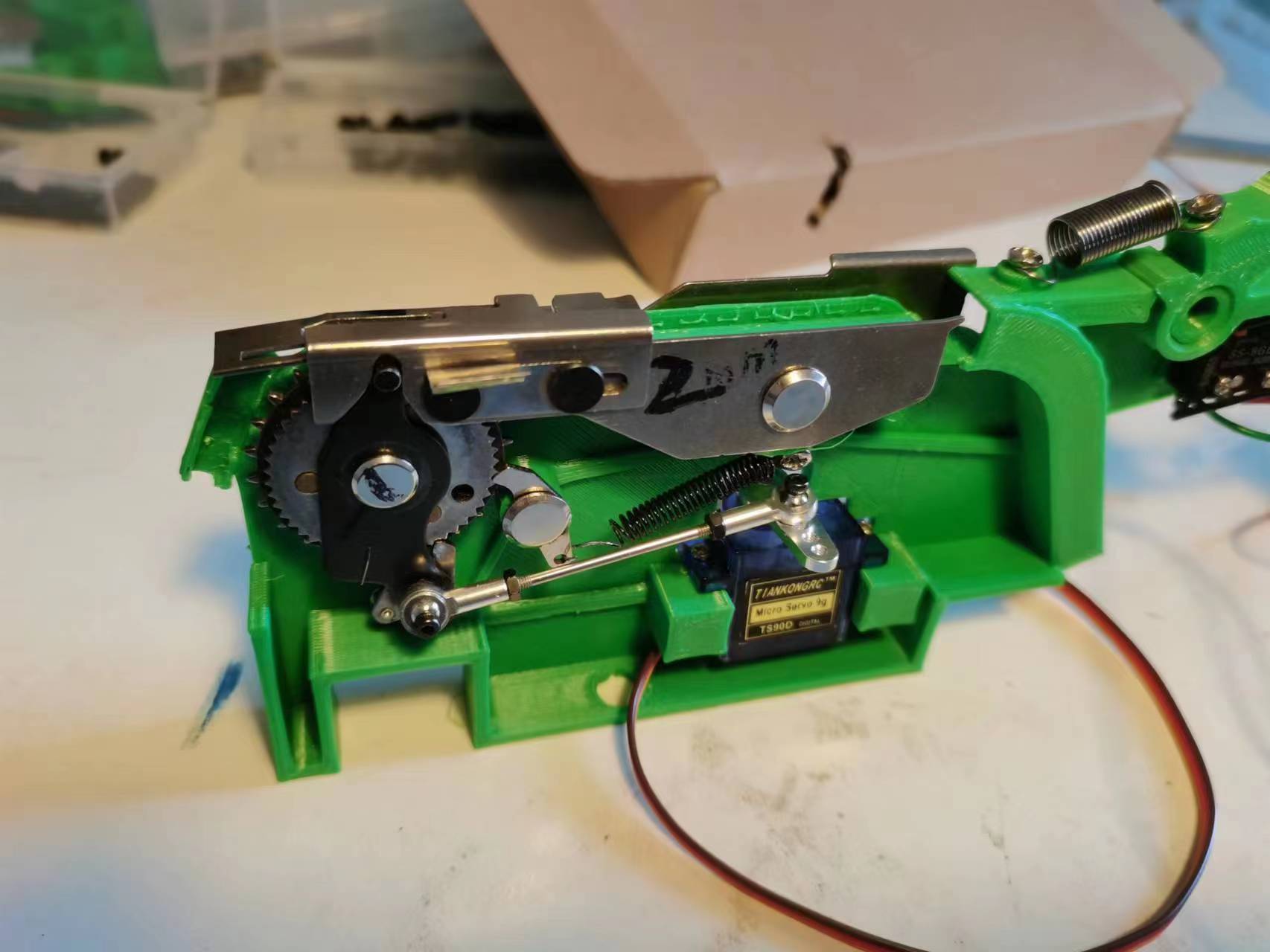

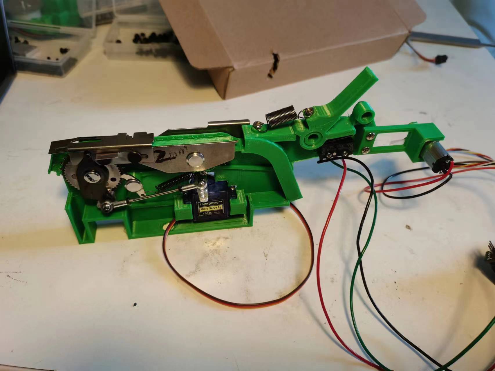

Вот интересное техническое решение фидера с механической подачей. Используются оригинальные детали с питателя Yamaha.
остальное напечено на принтере. Автор пишет себестоимость изготовление примерно 10 $. Смотрите видео здесь. https://www.youtube.com/@bingluo8417
微信图片_20230302105633.jpg (4176 просмотров) <a class='original' href='./download/file.php?id=207098&sid=bf7f87242fcc3bd8b13c0a6af94872be&mode=view' target=_blank>Загрузить оригинал (131.5 КБ)</a>
微信图片_20230302105640.jpg (4176 просмотров) <a class='original' href='./download/file.php?id=207099&sid=bf7f87242fcc3bd8b13c0a6af94872be&mode=view' target=_blank>Загрузить оригинал (124.55 КБ)</a>
Прикладываю материалы по изготовлению.
poorest man feeder.zip
(1.36 МБ) 214 скачиваний
