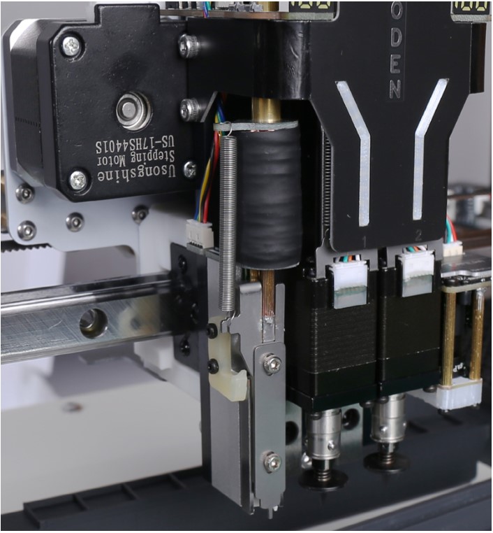

По вопросу установки оптических датчиков это только применимо к бумажным и черным пластиковым лентам. С прозрачными лентами такой фокус не пройдет. Была идея собрать подобие RAPID фидера и редуктора мини нашел на алике прозрачная лента так и остановила сборку.
Прикладываю Фото фидера станка NeoDEN YY1 ребята из поднебесной даже не парятся слепили его на 3D принтере.
вид сверху
магазин.jpg (5110 просмотров) <a class='original' href='./download/file.php?id=207039&mode=view' target=_blank>Загрузить оригинал (89.57 КБ)</a>
вид сбоку тот который черный
фидер2.jpg (5110 просмотров) <a class='original' href='./download/file.php?id=207040&mode=view' target=_blank>Загрузить оригинал (76.89 КБ)</a>
Катушка со штоком для перемещения ленты
катушка смещения.jpg (5110 просмотров) <a class='original' href='./download/file.php?id=207041&mode=view' target=_blank>Загрузить оригинал (94.85 КБ)</a>
Простой и затрат фантастических не нужно , укрывная лента сматывается на хоть на катушку с общей осью или просто груз подвесь грамм 500 к укрывной ленте. Все готово электроники минимум.

Дед Иван писал(а): ↑ ...Фото фидера станка NeoDEN YY1
В черных питателях внутри стоят плоские пружины, которые поджимают ленту вверх? Они напечатаны заодно с блоком питателей или металлические?
Серые - это вибропитатели для микросхем из пеналов?
sozdatel-ed
Сообщения: 23
Зарегистрирован: 08 сен 2021, 11:01
Настоящее имя: Неткачёв Эдуард Васильевич
Re: SMD установщик c нуля на программе OpenPNP
Сообщение sozdatel-ed »
Да, во всех подобных питателях снизу стоят пружины поджимающие ленту вверх, а именно у этого станка NeoDEN YY1 на них ещё наклеены какие-то прорезиненные наклейки. Серый это вибропитатель.
