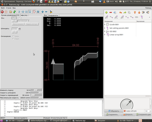

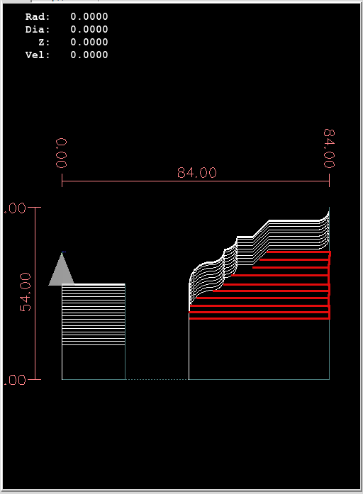

Вроде слегка отладил OD и multipass... только не понимаю, нормально ли получилось... Как обычно делается токарная УП?
Надо бы еще режимы нарезания резьбы добавить...
Снимок-14.png (4105 просмотров) <a class='original' href='./download/file.php?id=15753&mode=view' target=_blank>Загрузить оригинал (164.58 КБ)</a>

Nick писал(а):Как обычно делается токарная УП?
разный подход может быть...
но по большому счету,повторюсь,для каждой операции - свой инструмент ...
ну неудобно отрезать проходным резцом (хотя в принципе тоже можно)...
поэтому ,как я писал ,и делают мастера(подпрограммы) на каждую операцию отдельно с возможностью
организации затем в одну УП.
ну конечно , имеются сложные профильные контуры,которые можно проходить как ты сейчас делаешь...
это от стратегии зависит ...

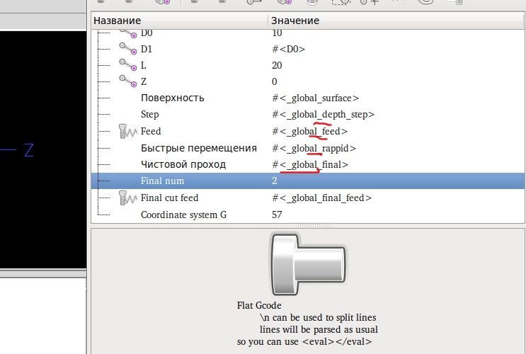

Выделение(001).jpg (3978 просмотров) <a class='original' href='./download/file.php?id=15778&mode=view' target=_blank>Загрузить оригинал (115 КБ)</a>
вопрос про глобальные параметры:
они задаются изменением названия параметра на его числовое значение?
ну как на скрине "Final num" ?
зачем пользователю видеть-знать такие устрашающие формы ,как #<_global_depth_step>
может просто пустая строка - как приглашение заполнить пустое поле??

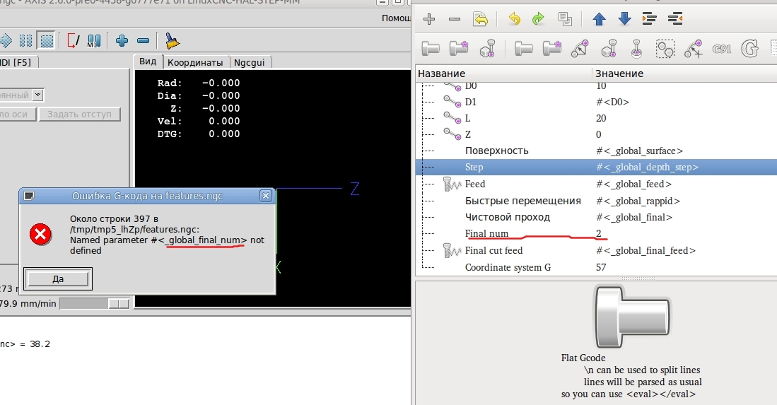

кстати , почему то вылазит ошибка ,даже когда параметр задан:
Re: LinuxCNC Features - набор мастеров для LinuxCNC
nkp писал(а):они задаются изменением названия параметра на его числовое значение?
Либо так, либо добавляешь Cutting parameters, в нем можно задать все эти переменные один раз на несколько фич.
В последнем релизе добавил простой OD-simple - там вообще из параметров только X0 X1 Z L, все остальное берется из глобальных параметров.
nkp писал(а):может просто пустая строка - как приглашение заполнить пустое поле??
Это сделано для того, чтобы можно было вставить любое значение, или использовать значение по умолчанию.
nkp писал(а):кстати , почему то вылазит ошибка ,даже когда параметр задан:
А какая у тебя версия?
Сообщения: 8167
Репутация: 1589
Сообщение nkp »
Nick писал(а):А какая у тебя версия?
которая в данный момент на гит...
О, попробуй все фичи удалить и заново добавить.
И добавь cutting parameters.

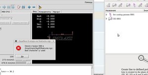

вот ...
где то в токарке Y затесалась...
Рабочий стол 1(004).jpg (3966 просмотров) <a class='original' href='./download/file.php?id=15780&mode=view' target=_blank>Загрузить оригинал (143.87 КБ)</a>

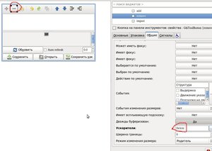

хотел добавить delete на кнопку минус(удалить ) - чёт не работает...
Выделение(003).jpg (3960 просмотров) <a class='original' href='./download/file.php?id=15781&mode=view' target=_blank>Загрузить оригинал (227.35 КБ)</a>
Нажми Файл-Редактировать и скинь сюда готовый Gкод...
А, стоп, не надо, я понял.
Надо добавить G18. (через простой Gкод) я вот думаю, куда бы это сунуть, чтобы все автоматом делалось?
Смысл вот в чем, OD использует функцию Draw (а именно LineTo) эта функция рисует линию в плоскости, при этом плоскость выбирается исходя из активной плоскости G17-G19 (вот такая универсяальная функция :freak:), поэтому если стоит G17 - то рисуется в плоскости XY.
Скорее всего и не будет - axis тырит все ивенты... надо вручную прописывать. в принципе не сложно. сделаем.
Nick писал(а):хотел добавить delete на кнопку минус(удалить ) - чёт не работает...
Сделал :)
Еще и insert добавил.
