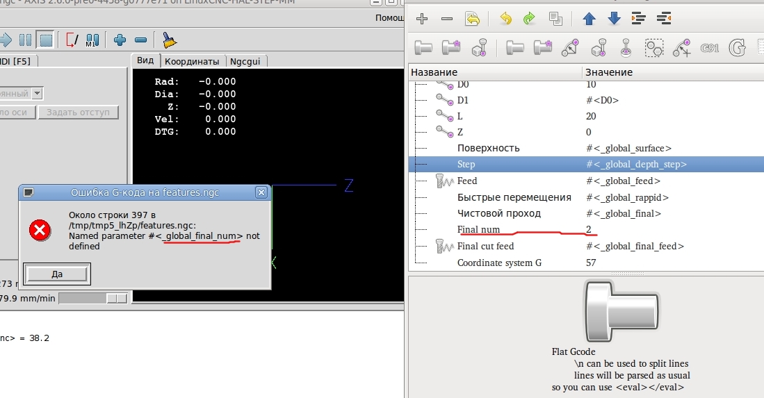

Выделение(001).jpg (3990 просмотров) <a class='original' href='./download/file.php?id=15778&mode=view' target=_blank>Загрузить оригинал (115 КБ)</a>
вопрос про глобальные параметры:
они задаются изменением названия параметра на его числовое значение?
ну как на скрине "Final num" ?
зачем пользователю видеть-знать такие устрашающие формы ,как #<_global_depth_step>
может просто пустая строка - как приглашение заполнить пустое поле??
кстати , почему то вылазит ошибка ,даже когда параметр задан:
Re: LinuxCNC Features - набор мастеров для LinuxCNC
nkp писал(а):они задаются изменением названия параметра на его числовое значение?
Либо так, либо добавляешь Cutting parameters, в нем можно задать все эти переменные один раз на несколько фич.
В последнем релизе добавил простой OD-simple - там вообще из параметров только X0 X1 Z L, все остальное берется из глобальных параметров.
nkp писал(а):может просто пустая строка - как приглашение заполнить пустое поле??
Это сделано для того, чтобы можно было вставить любое значение, или использовать значение по умолчанию.
nkp писал(а):кстати , почему то вылазит ошибка ,даже когда параметр задан:
А какая у тебя версия?
О, попробуй все фичи удалить и заново добавить.
И добавь cutting parameters.

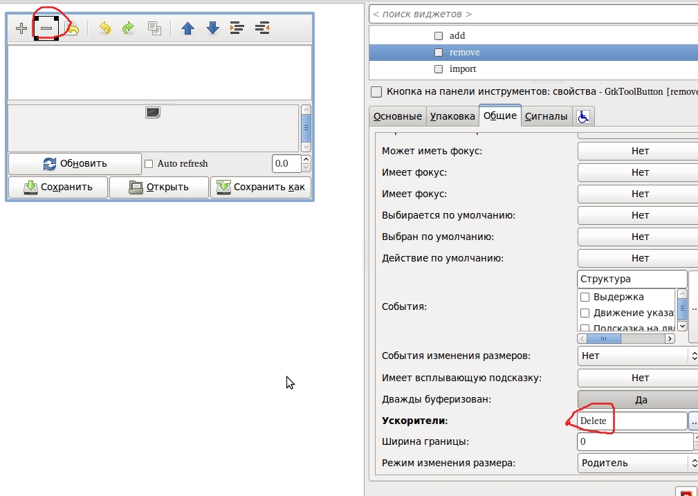

хотел добавить delete на кнопку минус(удалить ) - чёт не работает...
Скорее всего и не будет - axis тырит все ивенты... надо вручную прописывать. в принципе не сложно. сделаем.
Nick писал(а):хотел добавить delete на кнопку минус(удалить ) - чёт не работает...
Сделал :)
Еще и insert добавил.
