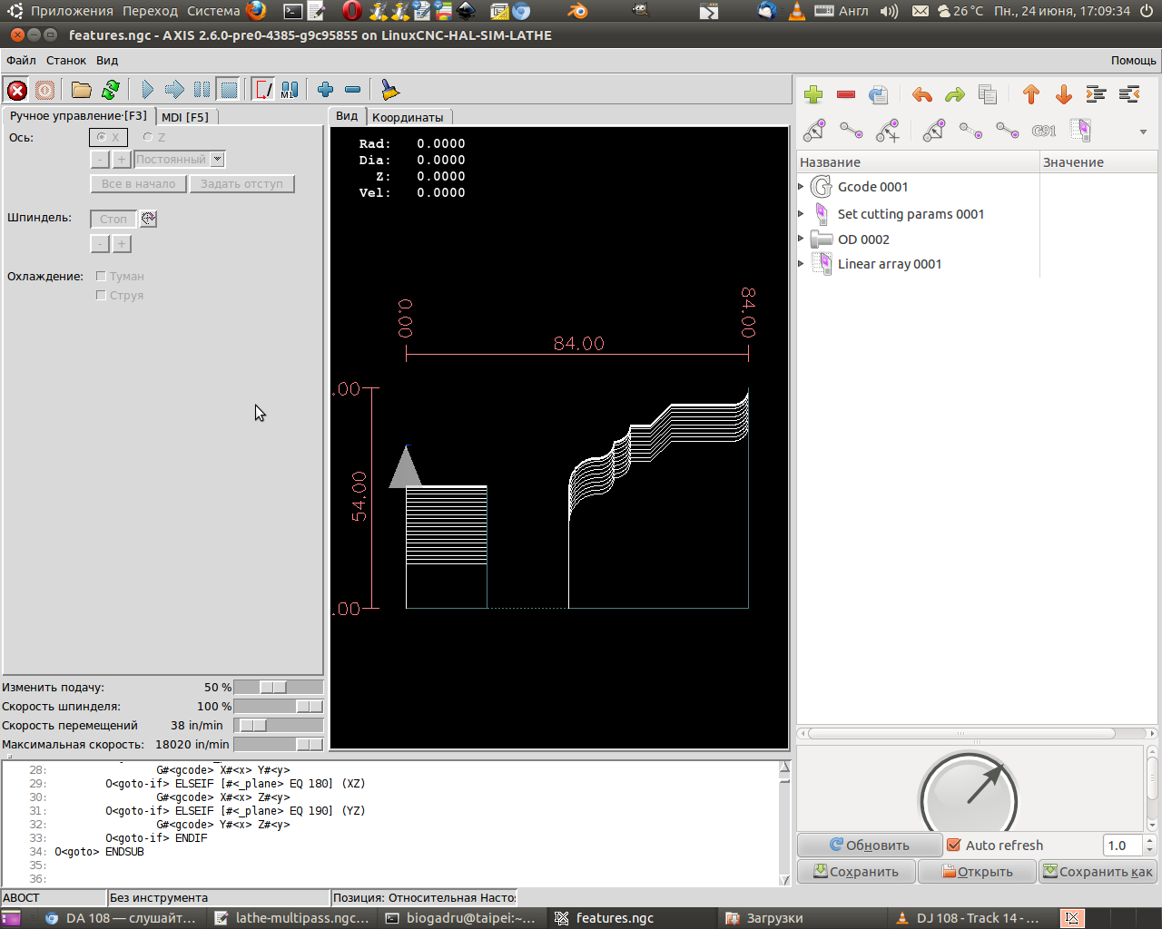

Как некоторые уже заметили я пропал на недельку. И пропадал я не зря. Наконец-то решил сделать достойную замену ngcgui.
LinuxCNC Features это тулкит для создания "мастеров". Точнее это тулкит самих "мастеров". В общем и целом LinuxCNC Features работает схоже с ngcgui, но с некоторыми отличиями. Честно говоря, с ngcgui я до конца так и не разобрался, поэтому это я считаю, что он работает схоже :freak:. (Название Features взято от кнопки в ngcgui - add feature.)

Вроде слегка отладил OD и multipass... только не понимаю, нормально ли получилось... Как обычно делается токарная УП?
Надо бы еще режимы нарезания резьбы добавить...

Re: LinuxCNC Features - набор мастеров для LinuxCNC
Сообщение nkp »
Nick писал(а):Как обычно делается токарная УП?
разный подход может быть...
но по большому счету,повторюсь,для каждой операции - свой инструмент ...
ну неудобно отрезать проходным резцом (хотя в принципе тоже можно)...
поэтому ,как я писал ,и делают мастера(подпрограммы) на каждую операцию отдельно с возможностью
организации затем в одну УП.
ну конечно , имеются сложные профильные контуры,которые можно проходить как ты сейчас делаешь...
это от стратегии зависит ...
Алексс
Сообщения: 2099
Репутация: 266
Заслуга: IQ32
Откуда: Прага
Сообщение Алексс »
обычно так:
ступеньками ободрать, а потом уже по профилю пройти 2-3 раза.
Алексс писал(а):ступеньками ободрать, а потом уже по профилю пройти 2-3 раза.
Такое хрен на чистом Gкоде напишешь.....
Features это чистый gкод с подстановкой параметров...
Я вот по резьбе думаю... написал feature, но блин там 100 параметров получилось (не 100 конечно, но штук 12)... Надо наверное сделать упрощенные процедуры типо резьба M--X- и координату по Z... И длинну... и выход/заход... мда, всеравно моного получается :)
Ну хотябы в плане идей, как чего устроенно :)

Выделение(001).jpg (3993 просмотра) <a class='original' href='./download/file.php?id=15778&sid=eedb5805b739ccdf34a2379533c4e97d&mode=view' target=_blank>Загрузить оригинал (115 КБ)</a>
вопрос про глобальные параметры:
они задаются изменением названия параметра на его числовое значение?
ну как на скрине "Final num" ?
зачем пользователю видеть-знать такие устрашающие формы ,как #<_global_depth_step>
может просто пустая строка - как приглашение заполнить пустое поле??
кстати , почему то вылазит ошибка ,даже когда параметр задан:
nkp писал(а):они задаются изменением названия параметра на его числовое значение?
Либо так, либо добавляешь Cutting parameters, в нем можно задать все эти переменные один раз на несколько фич.
В последнем релизе добавил простой OD-simple - там вообще из параметров только X0 X1 Z L, все остальное берется из глобальных параметров.
nkp писал(а):может просто пустая строка - как приглашение заполнить пустое поле??
Это сделано для того, чтобы можно было вставить любое значение, или использовать значение по умолчанию.
nkp писал(а):кстати , почему то вылазит ошибка ,даже когда параметр задан:
А какая у тебя версия?
Сообщения: 8167
Репутация: 1589
Сообщение nkp »
Nick писал(а):А какая у тебя версия?
которая в данный момент на гит...
О, попробуй все фичи удалить и заново добавить.
И добавь cutting parameters.
Сообщения: 8167
Репутация: 1589
Сообщение nkp »
вот ...
где то в токарке Y затесалась...
Рабочий стол 1(004).jpg (3981 просмотр) <a class='original' href='./download/file.php?id=15780&sid=eedb5805b739ccdf34a2379533c4e97d&mode=view' target=_blank>Загрузить оригинал (143.87 КБ)</a>
Нажми Файл-Редактировать и скинь сюда готовый Gкод...
А, стоп, не надо, я понял.
Надо добавить G18. (через простой Gкод) я вот думаю, куда бы это сунуть, чтобы все автоматом делалось?
Смысл вот в чем, OD использует функцию Draw (а именно LineTo) эта функция рисует линию в плоскости, при этом плоскость выбирается исходя из активной плоскости G17-G19 (вот такая универсяальная функция :freak:), поэтому если стоит G17 - то рисуется в плоскости XY.
хотел добавить delete на кнопку минус(удалить ) - чёт не работает...
Скорее всего и не будет - axis тырит все ивенты... надо вручную прописывать. в принципе не сложно. сделаем.
Nick писал(а):хотел добавить delete на кнопку минус(удалить ) - чёт не работает...
Сделал :)
Еще и insert добавил.
