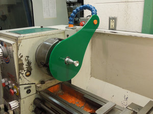

На евау наткнулся http://www.ebay.com/itm/Lathe-Chuck-Jaw ... 4195d71772
Видать фиговина для защиты патрона от СОЖ и стружки :)
01.JPG (11165 просмотров) <a class='original' href='./download/file.php?id=55567&mode=view' target=_blank>Загрузить оригинал (324.91 КБ)</a>
Re: Приспособления/оснастка/инструмент для станков
Так это ж известный "баян". Обычно делают с большой дырой, которую закрывают сменными накладками с разными мелкими.
aftaev писал(а):Видать фиговина для защиты патрона от СОЖ и стружки
ну не то что бы для защиты, но в каком-то смысле ты прав, если СОЖ попадает на патрон и стоят более менее обороты, ее разбрызгивает.
да и стружка попадая на патрон, прилично так отскакивает :)
у меня при 2500 RPM, дверцу открыть нельзя, внутри ТУМАН из СОЖ, разбивается о патрон и летит во все стороны. я как-то не закрыл дверцу и запустил прогу... еле успел отскочить, чуть не искупался :hehehe:

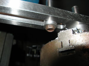

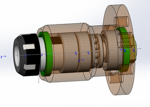

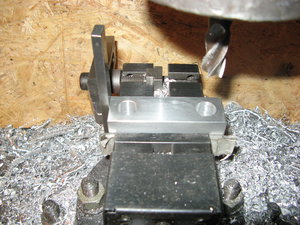

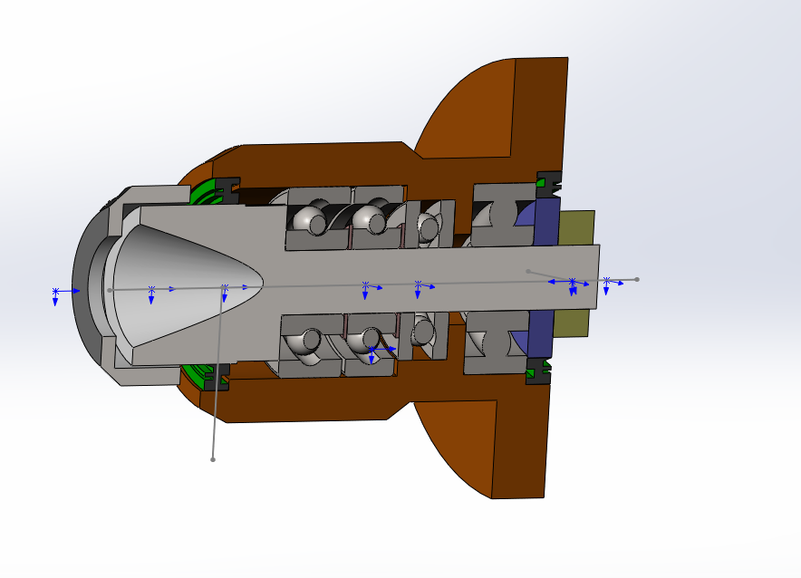

Ротационная прошивка
На фото моя и "заводская"
DSC03693 (Копировать).JPG (10825 просмотров) <a class='original' href='./download/file.php?id=61470&mode=view' target=_blank>Загрузить оригинал (341.77 КБ)</a>
DSC03694 (Копировать).JPG (10825 просмотров) <a class='original' href='./download/file.php?id=61471&mode=view' target=_blank>Загрузить оригинал (146.45 КБ)</a>
Моя имеет канал для прокачки СОЖ через инструмент, регулируется в большем диапазоне по центру, имеет хвостовик под револьверку VDI50, есть стопорный и смазочный винт, цанговый зажим, имеет больше жесткость, сделано на основе:
s-l1600.jpg (10825 просмотров) <a class='original' href='./download/file.php?id=61472&mode=view' target=_blank>Загрузить оригинал (61.67 КБ)</a>
02.png (10825 просмотров) <a class='original' href='./download/file.php?id=61474&mode=view' target=_blank>Загрузить оригинал (118.6 КБ)</a>
01.png (10825 просмотров) <a class='original' href='./download/file.php?id=61473&mode=view' target=_blank>Загрузить оригинал (94.83 КБ)</a>
03.png (10825 просмотров) <a class='original' href='./download/file.php?id=61475&mode=view' target=_blank>Загрузить оригинал (235.25 КБ)</a>
Принцип работы: инструмент находится под углом 1-1.3град. от центра вращения.
Так работает на токарных:
https://www.youtube.com/watch?v=iy44NzJLFrI
https://www.youtube.com/watch?v=EPegu89vv6Y
Так работает на фрезерных:
https://www.youtube.com/watch?v=pH3jWBnBmZo
NightV писал(а):я так понимаю что обороты\положение шпинтеля синхронизированы с подачей\положением.. или как-то по другому?
Ничего не синхронизируется. За счет угла инструмента получается каждый зуб инструмента давит по очереди на материал + подача инструмента. Получается нечто вроде долбежки.

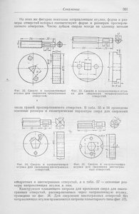

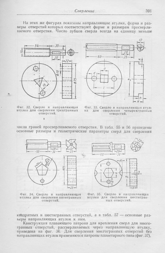

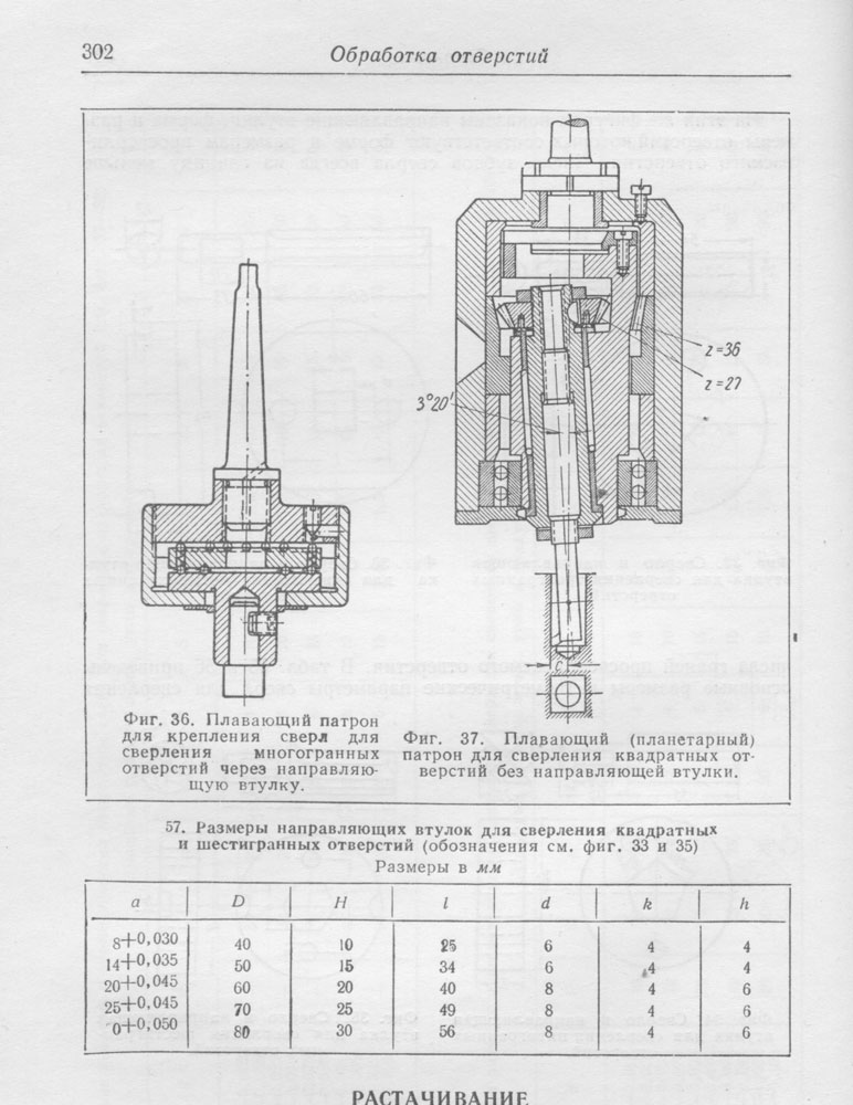

Чертежи так понимаю времен СССР (стырил где то на просторах инета)
______________001.jpg (10820 просмотров) <a class='original' href='./download/file.php?id=61480&mode=view' target=_blank>Загрузить оригинал (114.06 КБ)</a>
______________002.jpg (10820 просмотров) <a class='original' href='./download/file.php?id=61481&mode=view' target=_blank>Загрузить оригинал (123.66 КБ)</a>
mhael
Сообщения: 2400
Репутация: 769
Настоящее имя: Ильдар
Сообщение mhael »
aftaev, на чертежах совсем другой инструмент, с другим принципом работы.

mhael писал(а):aftaev, на чертежам совсем другой инструмент, с другим принципом работы.
Это для развития :)

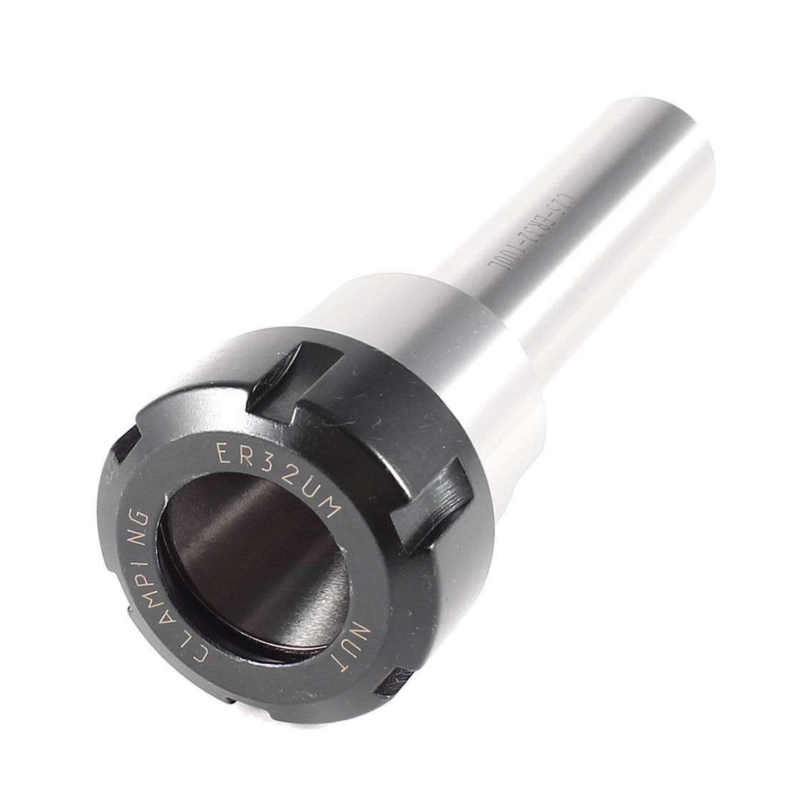

да что вы паритесь. берите простой цанговый патрон с хвостовиком (к прмиеру фрезерный с морзе 4), зажимаете в его прошивку. идете к токарному станку. деталь в патрон, подпираете ЗБ, не забывая сместить ее. на детали фаска обязательна, включайте обороты и подавайте ЗБ. смещение ЗБ дает нагрузку на 1 кромку

aegis писал(а):да что вы паритесь. берите простой цанговый патрон с хвостовиком (к прмиеру фрезерный с морзе 4), зажимаете в его прошивку. идете к токарному станку. деталь в патрон, подпираете ЗБ, не забывая сместить ее. на детали фаска обязательна, включайте обороты и подавайте ЗБ. смещение ЗБ дает нагрузку на 1 кромку
И получается порнография, это мы уже пробовали ;)
Посмотрите видео на тюбике или мануал как по индикатору настраивается прошивка ;)

aftaev, да ладно. я так винтики титановые на квадрат 4мм прошивал

aegis писал(а):aftaev, да ладно. я так винтики титановые на квадрат 4мм прошивал
Винтики делать кривые это одно, а шлицы с допусками по центру в пару соток - совсем другое ;)

mhael писал(а):на чертежах совсем другой инструмент, с другим принципом работы.
Вот кстати видео такого инструмента:
https://www.youtube.com/watch?v=j5FPhVbA2Hc

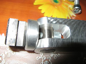

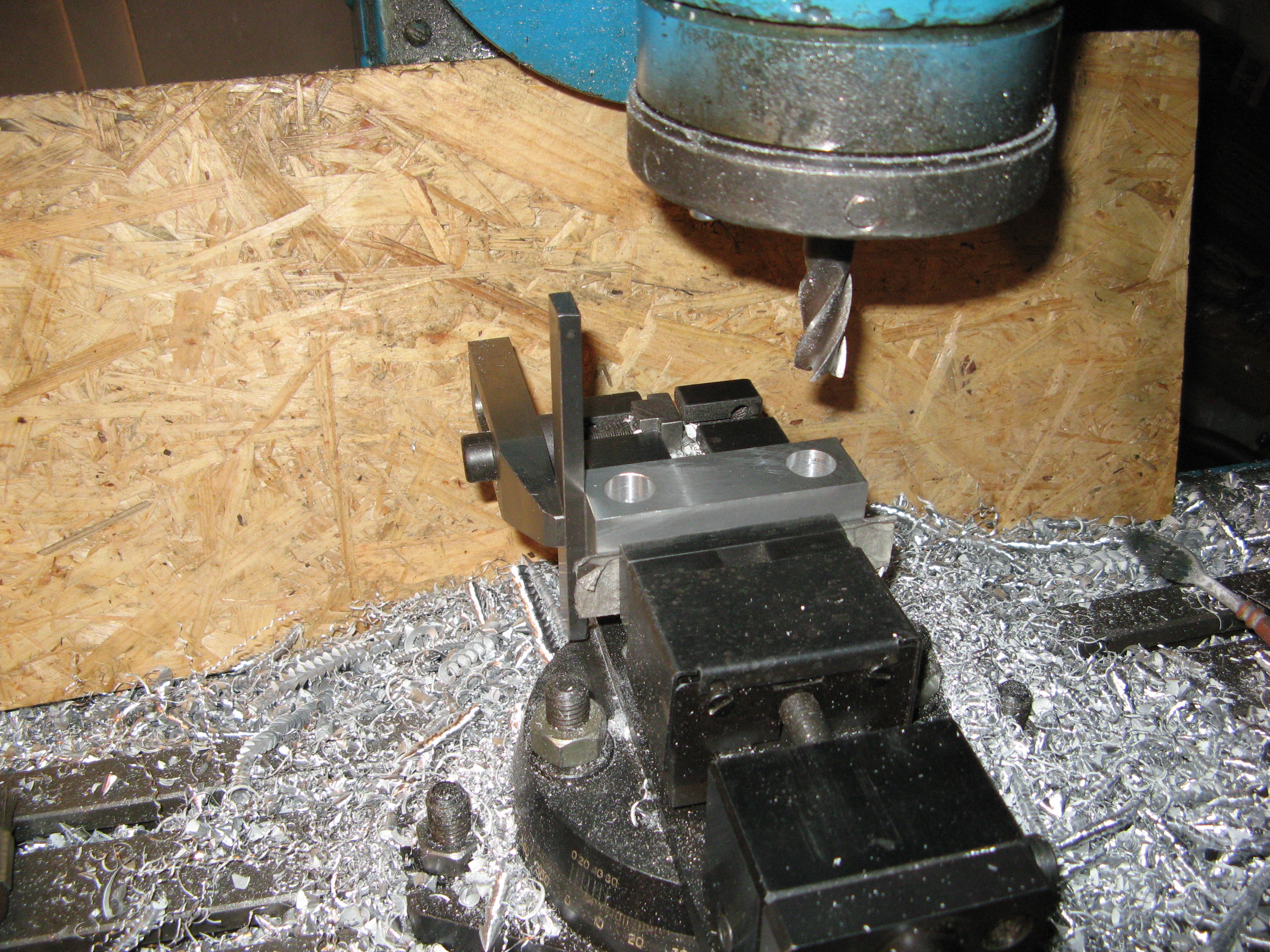

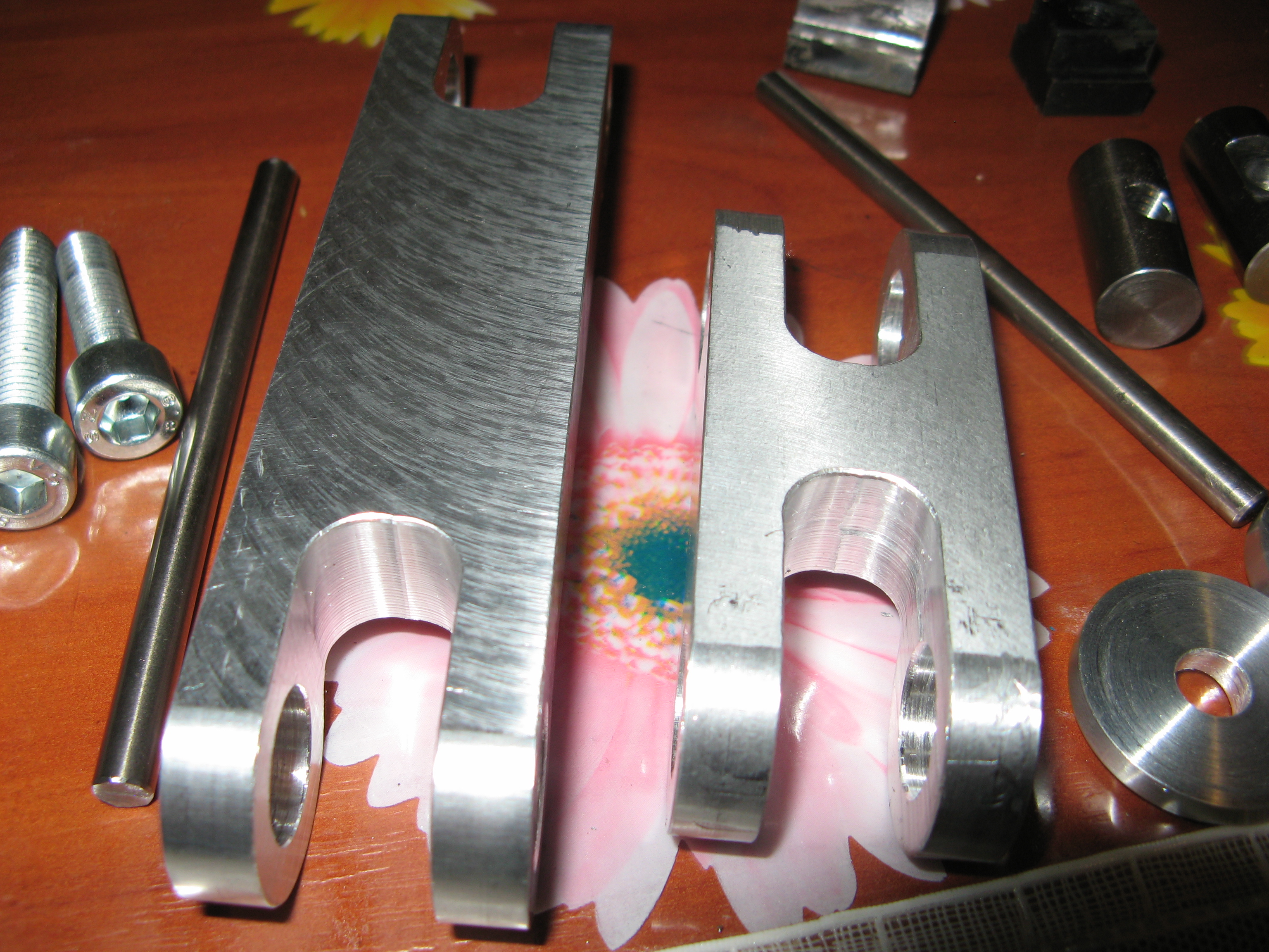

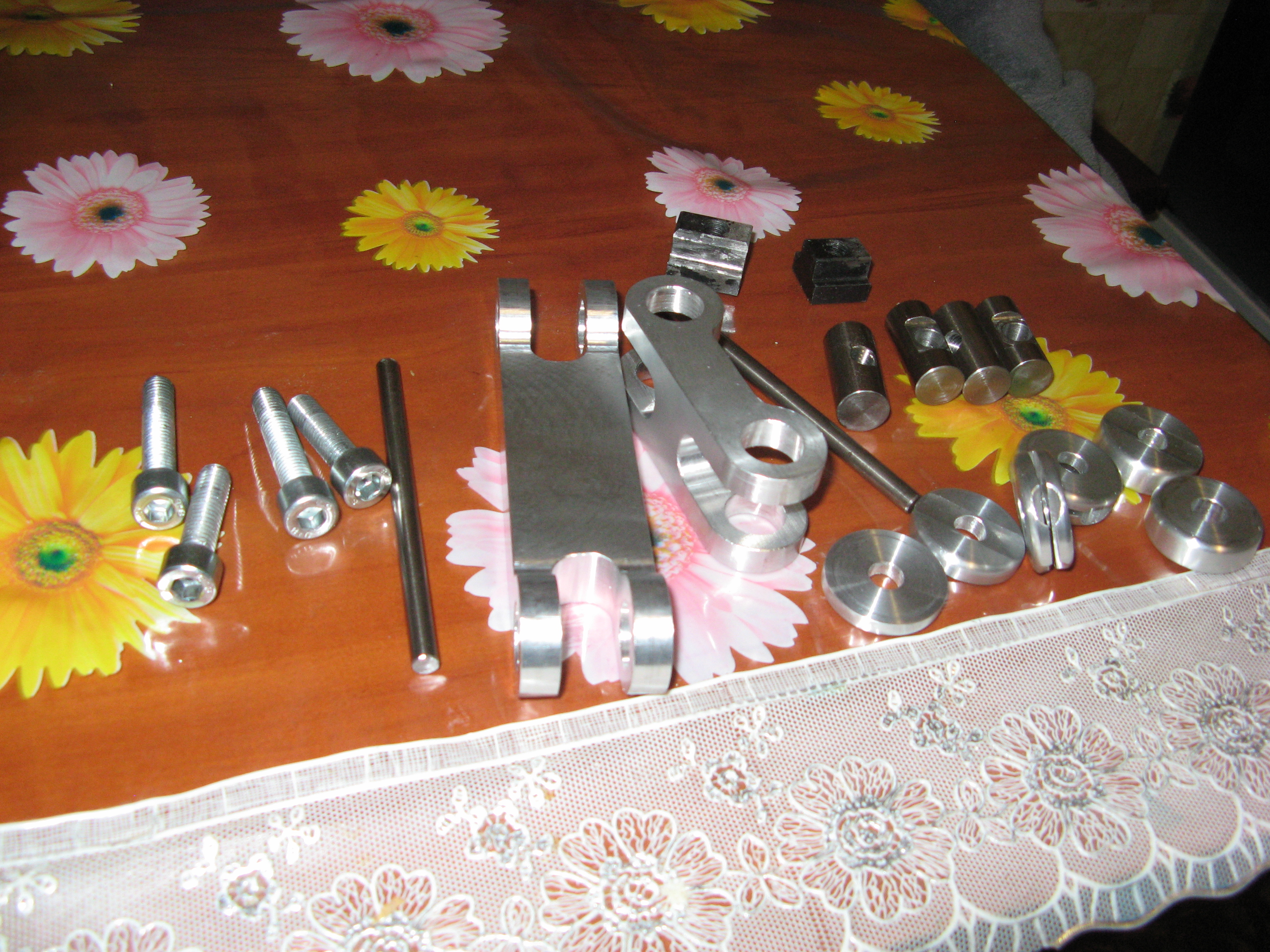

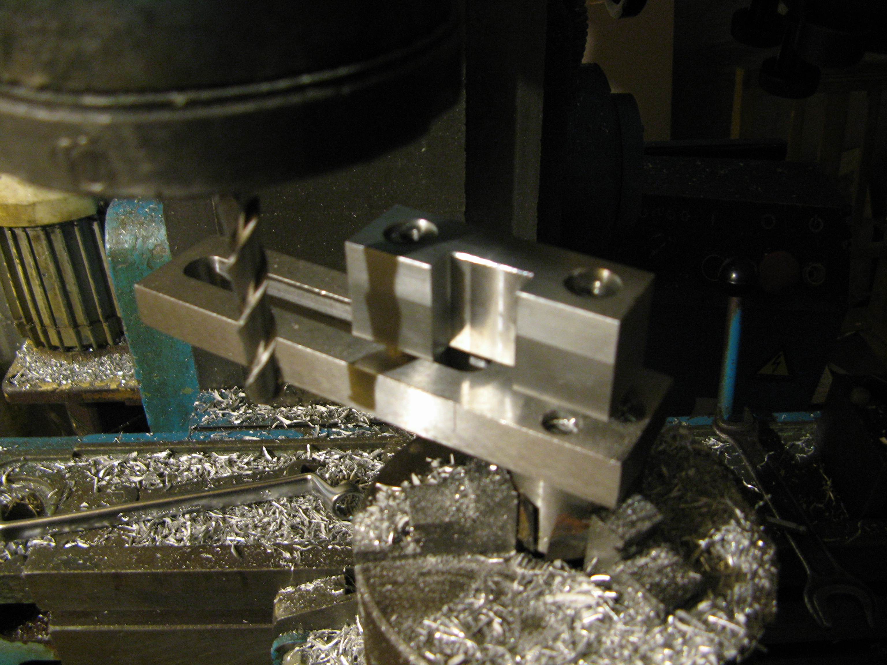

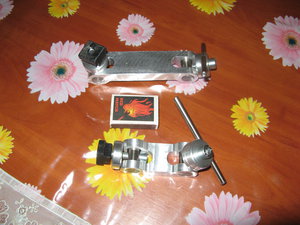

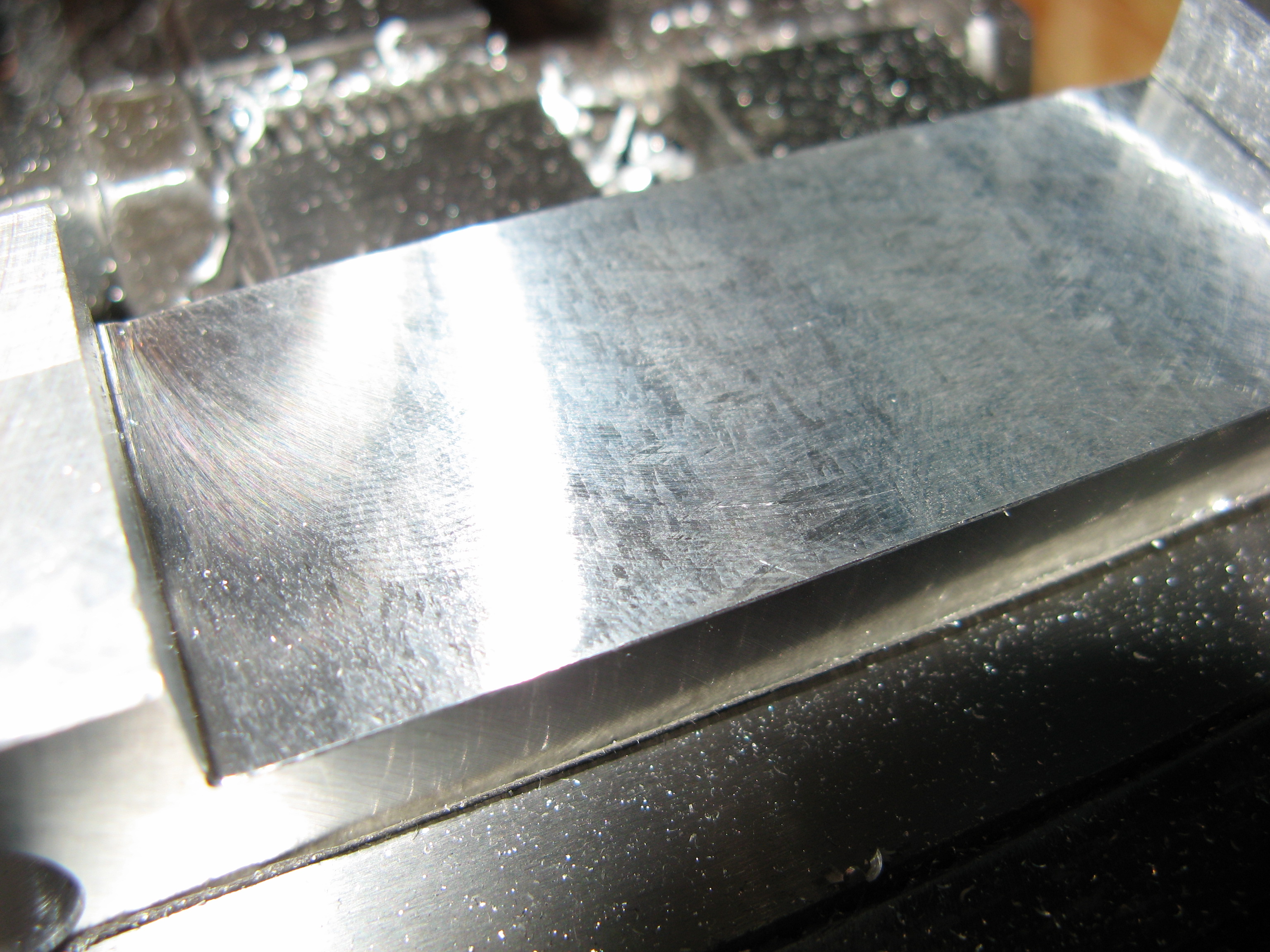

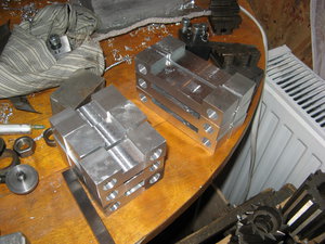

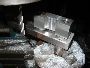

немного похвастаюсь. сделал упор на станочные тиски. штука довольно удобная т.к. позволяет регулироваться в широких пределах. немного фото и видио испытаний
IMG_1265.JPG (10466 просмотров) <a class='original' href='./download/file.php?id=64715&mode=view' target=_blank>Загрузить оригинал (2.65 МБ)</a>
IMG_1266.JPG (10466 просмотров) <a class='original' href='./download/file.php?id=64716&mode=view' target=_blank>Загрузить оригинал (2.4 МБ)</a>
IMG_1269.JPG (10466 просмотров) <a class='original' href='./download/file.php?id=64717&mode=view' target=_blank>Загрузить оригинал (2.47 МБ)</a>
IMG_1270.JPG (10466 просмотров) <a class='original' href='./download/file.php?id=64718&mode=view' target=_blank>Загрузить оригинал (2.19 МБ)</a>
IMG_1271.JPG (10466 просмотров) <a class='original' href='./download/file.php?id=64719&mode=view' target=_blank>Загрузить оригинал (2.3 МБ)</a>
IMG_1272.JPG (10466 просмотров) <a class='original' href='./download/file.php?id=64720&mode=view' target=_blank>Загрузить оригинал (1.58 МБ)</a>
IMG_1273.JPG (10466 просмотров) <a class='original' href='./download/file.php?id=64721&mode=view' target=_blank>Загрузить оригинал (2.03 МБ)</a>
IMG_1794.JPG (10466 просмотров) <a class='original' href='./download/file.php?id=64723&mode=view' target=_blank>Загрузить оригинал (1.78 МБ)</a>
IMG_1795.JPG (10466 просмотров) <a class='original' href='./download/file.php?id=64724&mode=view' target=_blank>Загрузить оригинал (1.86 МБ)</a>
IMG_1796.JPG (10466 просмотров) <a class='original' href='./download/file.php?id=64725&mode=view' target=_blank>Загрузить оригинал (2.87 МБ)</a>
IMG_1797.JPG (10466 просмотров) <a class='original' href='./download/file.php?id=64726&mode=view' target=_blank>Загрузить оригинал (2.68 МБ)</a>
IMG_1798.JPG (10466 просмотров) <a class='original' href='./download/file.php?id=64727&mode=view' target=_blank>Загрузить оригинал (2.15 МБ)</a>
IMG_1856.JPG (10466 просмотров) <a class='original' href='./download/file.php?id=64728&mode=view' target=_blank>Загрузить оригинал (2.24 МБ)</a>
IMG_1905.JPG (10466 просмотров) <a class='original' href='./download/file.php?id=64729&mode=view' target=_blank>Загрузить оригинал (3.96 МБ)</a>
IMG_1906.JPG (10466 просмотров) <a class='original' href='./download/file.php?id=64730&mode=view' target=_blank>Загрузить оригинал (3.2 МБ)</a>
IMG_1907.JPG (10466 просмотров) <a class='original' href='./download/file.php?id=64731&mode=view' target=_blank>Загрузить оригинал (3.41 МБ)</a>
IMG_1908.JPG (10466 просмотров) <a class='original' href='./download/file.php?id=64732&mode=view' target=_blank>Загрузить оригинал (3.01 МБ)</a>
IMG_1909.JPG (10466 просмотров) <a class='original' href='./download/file.php?id=64733&mode=view' target=_blank>Загрузить оригинал (2.47 МБ)</a>
IMG_1910.JPG (10466 просмотров) <a class='original' href='./download/file.php?id=64734&mode=view' target=_blank>Загрузить оригинал (2.77 МБ)</a>
IMG_1911.JPG (10466 просмотров) <a class='original' href='./download/file.php?id=64735&mode=view' target=_blank>Загрузить оригинал (2.9 МБ)</a>
IMG_1912.JPG (10466 просмотров) <a class='original' href='./download/file.php?id=64736&mode=view' target=_blank>Загрузить оригинал (2.57 МБ)</a>
IMG_1913.JPG (10466 просмотров) <a class='original' href='./download/file.php?id=64737&mode=view' target=_blank>Загрузить оригинал (2.58 МБ)</a>
IMG_1914.JPG (10466 просмотров) <a class='original' href='./download/file.php?id=64738&mode=view' target=_blank>Загрузить оригинал (3.59 МБ)</a>
http://youtu.be/sSUVd-T0k6s
IMG_1793.JPG (10466 просмотров) <a class='original' href='./download/file.php?id=64722&mode=view' target=_blank>Загрузить оригинал (1.64 МБ)</a>
нікому нічого не нав'язую.
aegis, пару советов если можно:
1. Когда видео выкладываешь на Ютуб называй его осмыслено чтобы потом поиском моно было найти. По MVI 1904 его никто не найдет ;)
2. Сделать кучку этих устройств, покарсить и на евау :)
aegis
Сообщения: 3115
Репутация: 1810
Настоящее имя: Михайло
Сообщение aegis »
aftaev, кучка сделана, но на ибей наверно нет смысла ибо денюшку не обналичить пока. отдал пробный комплект на анод, как приедет посмотрю. по имени видио писал вроде оно глукнуло. подправил
