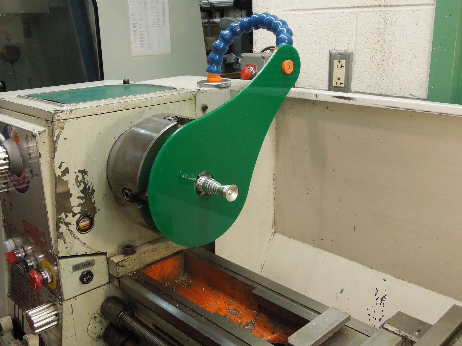

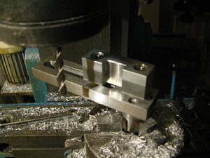

На евау наткнулся http://www.ebay.com/itm/Lathe-Chuck-Jaw ... 4195d71772
Видать фиговина для защиты патрона от СОЖ и стружки :)
01.JPG (11506 просмотров) <a class='original' href='./download/file.php?id=55567&mode=view' target=_blank>Загрузить оригинал (324.91 КБ)</a>
Re: Приспособления/оснастка/инструмент для станков
Так это ж известный "баян". Обычно делают с большой дырой, которую закрывают сменными накладками с разными мелкими.
aftaev писал(а):Видать фиговина для защиты патрона от СОЖ и стружки
ну не то что бы для защиты, но в каком-то смысле ты прав, если СОЖ попадает на патрон и стоят более менее обороты, ее разбрызгивает.
да и стружка попадая на патрон, прилично так отскакивает :)
у меня при 2500 RPM, дверцу открыть нельзя, внутри ТУМАН из СОЖ, разбивается о патрон и летит во все стороны. я как-то не закрыл дверцу и запустил прогу... еле успел отскочить, чуть не искупался :hehehe:
У меня пока дверь не навешена на станок и даже на небольших оборотах СОЖ разлетается по округе ;)

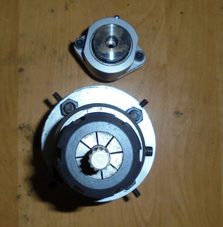

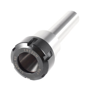

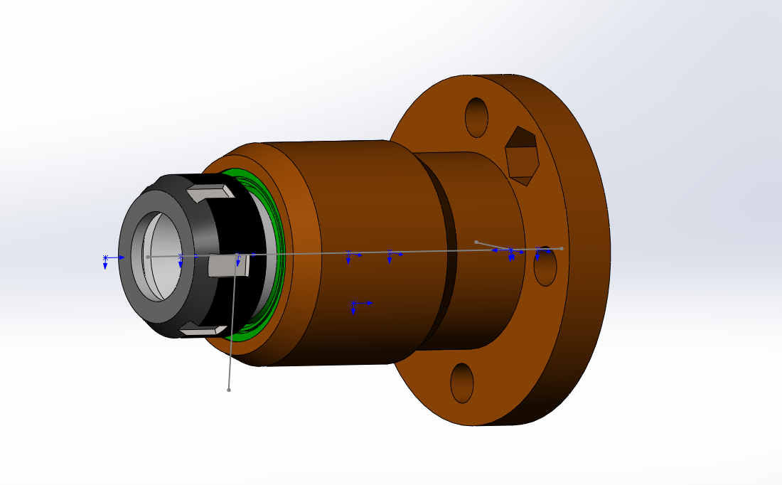

Ротационная прошивка
На фото моя и "заводская"
DSC03693 (Копировать).JPG (11166 просмотров) <a class='original' href='./download/file.php?id=61470&mode=view' target=_blank>Загрузить оригинал (341.77 КБ)</a>
DSC03694 (Копировать).JPG (11166 просмотров) <a class='original' href='./download/file.php?id=61471&mode=view' target=_blank>Загрузить оригинал (146.45 КБ)</a>
Моя имеет канал для прокачки СОЖ через инструмент, регулируется в большем диапазоне по центру, имеет хвостовик под револьверку VDI50, есть стопорный и смазочный винт, цанговый зажим, имеет больше жесткость, сделано на основе:
s-l1600.jpg (11166 просмотров) <a class='original' href='./download/file.php?id=61472&mode=view' target=_blank>Загрузить оригинал (61.67 КБ)</a>
02.png (11166 просмотров) <a class='original' href='./download/file.php?id=61474&mode=view' target=_blank>Загрузить оригинал (118.6 КБ)</a>
01.png (11166 просмотров) <a class='original' href='./download/file.php?id=61473&mode=view' target=_blank>Загрузить оригинал (94.83 КБ)</a>
03.png (11166 просмотров) <a class='original' href='./download/file.php?id=61475&mode=view' target=_blank>Загрузить оригинал (235.25 КБ)</a>
Принцип работы: инструмент находится под углом 1-1.3град. от центра вращения.
Так работает на токарных:
https://www.youtube.com/watch?v=iy44NzJLFrI
https://www.youtube.com/watch?v=EPegu89vv6Y
Так работает на фрезерных:
https://www.youtube.com/watch?v=pH3jWBnBmZo
NightV писал(а):я так понимаю что обороты\положение шпинтеля синхронизированы с подачей\положением.. или как-то по другому?
Ничего не синхронизируется. За счет угла инструмента получается каждый зуб инструмента давит по очереди на материал + подача инструмента. Получается нечто вроде долбежки.

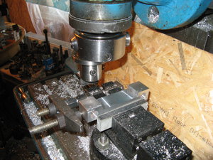

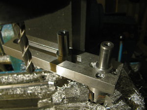

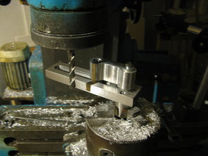

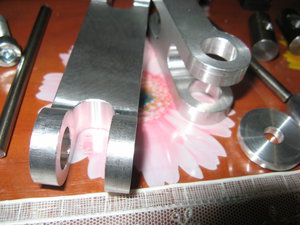

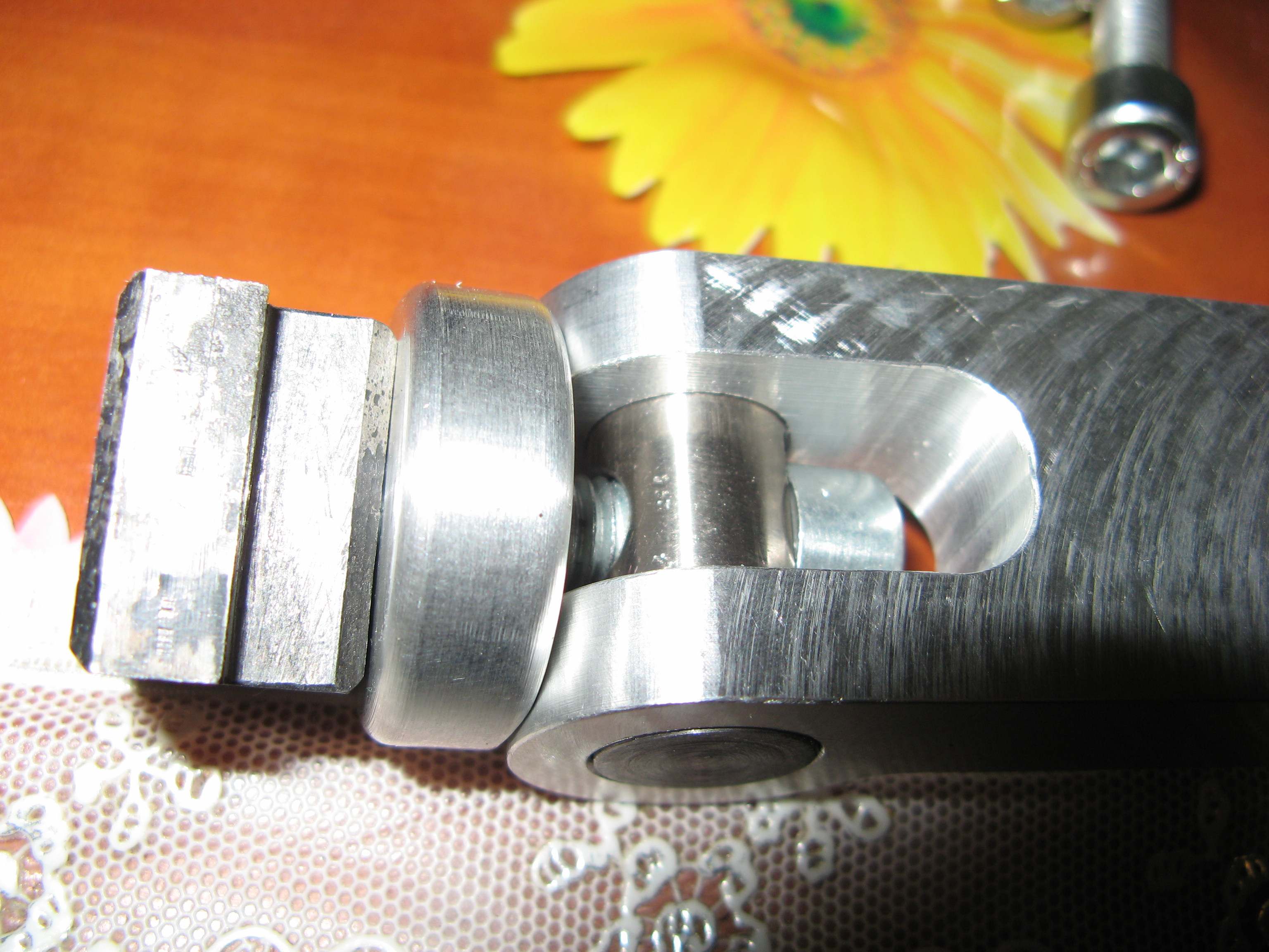

немного похвастаюсь. сделал упор на станочные тиски. штука довольно удобная т.к. позволяет регулироваться в широких пределах. немного фото и видио испытаний
aegis, пару советов если можно:
1. Когда видео выкладываешь на Ютуб называй его осмыслено чтобы потом поиском моно было найти. По MVI 1904 его никто не найдет ;)
2. Сделать кучку этих устройств, покарсить и на евау :)
aegis
Сообщения: 3115
Репутация: 1810
Настоящее имя: Михайло
Сообщение aegis »
aftaev, кучка сделана, но на ибей наверно нет смысла ибо денюшку не обналичить пока. отдал пробный комплект на анод, как приедет посмотрю. по имени видио писал вроде оно глукнуло. подправил
