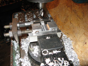

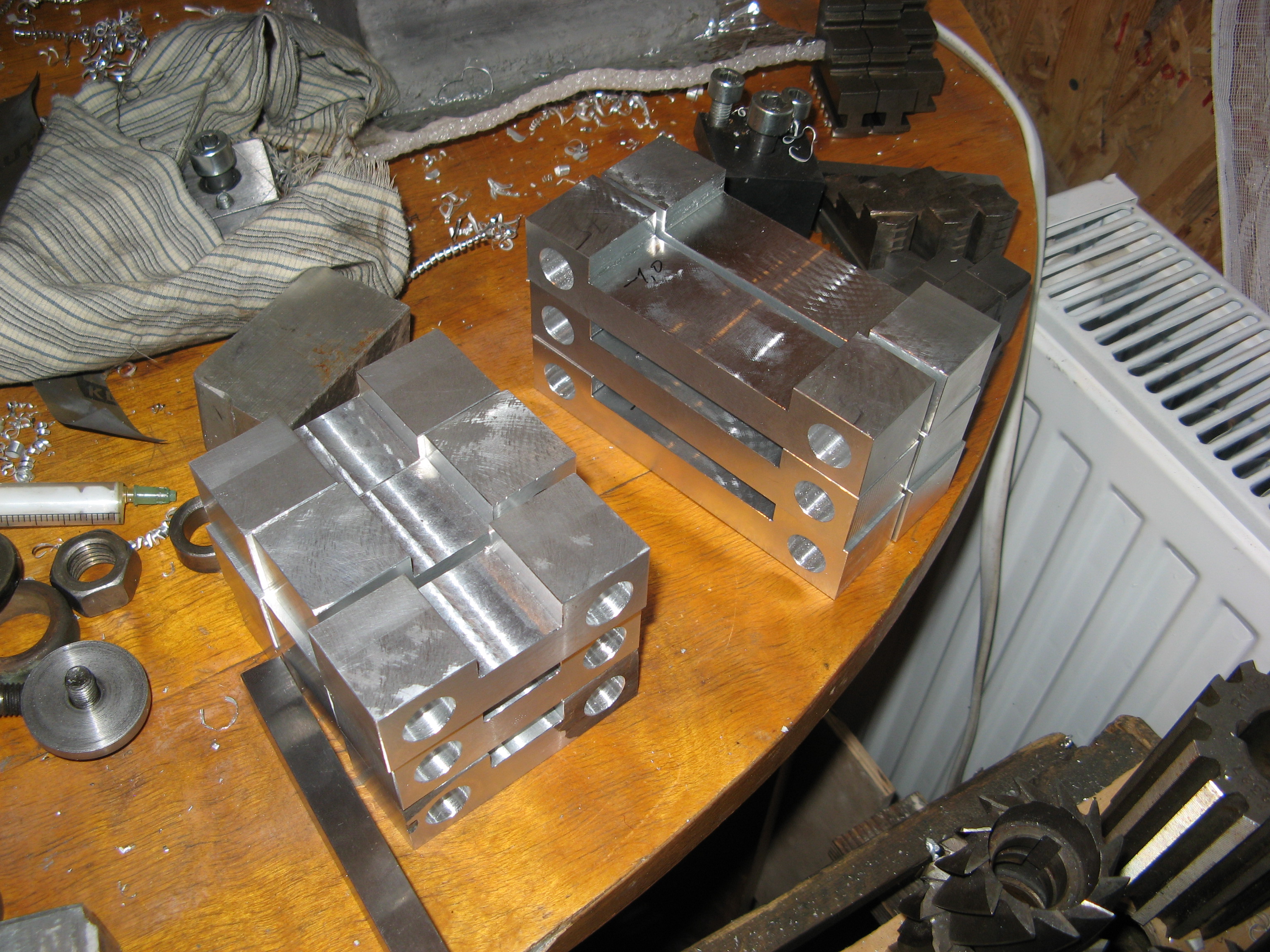

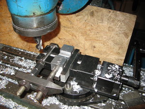

немного похвастаюсь. сделал упор на станочные тиски. штука довольно удобная т.к. позволяет регулироваться в широких пределах. немного фото и видио испытаний

aegis, пару советов если можно:
1. Когда видео выкладываешь на Ютуб называй его осмыслено чтобы потом поиском моно было найти. По MVI 1904 его никто не найдет ;)
2. Сделать кучку этих устройств, покарсить и на евау :)

aftaev, кучка сделана, но на ибей наверно нет смысла ибо денюшку не обналичить пока. отдал пробный комплект на анод, как приедет посмотрю. по имени видио писал вроде оно глукнуло. подправил
