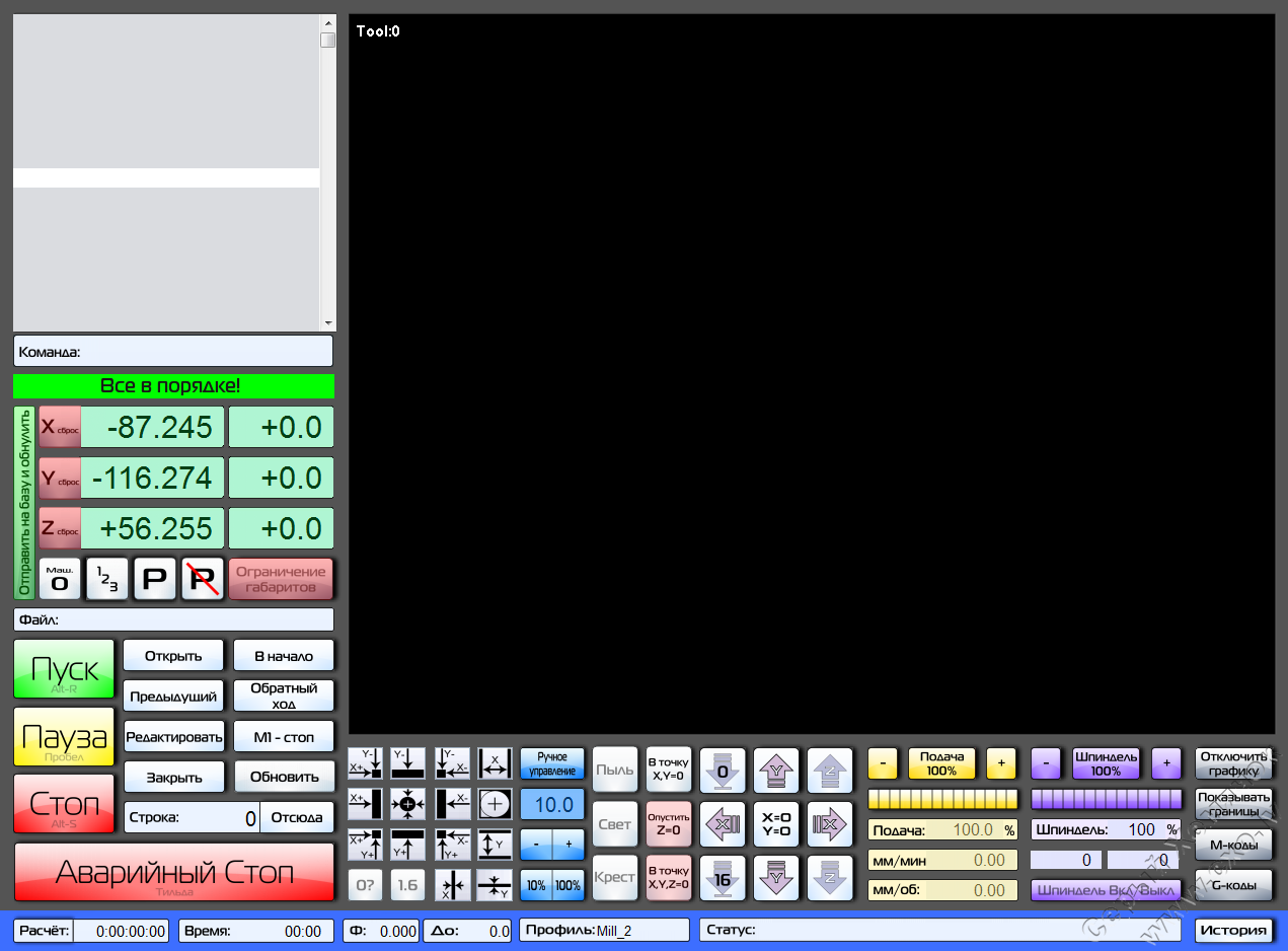

Собственный скринсет для Mach3:
Скринсет я сделал довольно давно, но на этом форуме он опубликован не был.
2014-06-15 00-54-15 Скриншот экрана.png (202704 просмотра) <a class='original' href='./download/file.php?id=29520&mode=view' target=_blank>Загрузить оригинал (670.21 КБ)</a>
Скринсет адаптирован под любые разрешения экрана,
при изготовлении учитывались просьбы большого числа пользователей.
Инструкции по установке - в архиве, пожалуйста прочитайте.
Скринсет бесплатный создан просто для того чтобы сделать мир чуть чуть лучше, однако при этом является вполне серьезной работой.
Скрипты пользовательских кнопок придется отредактировать под свои требования.
При желании нет проблем подменить файлы изображений кнопок.
Читайте инструкцию по установке.

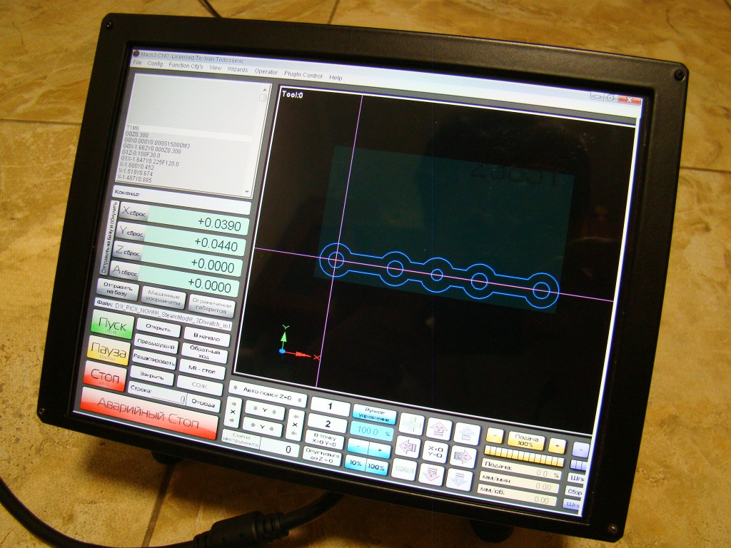

Михаил, спасибо.
Собрал небольшой монитор для станка, Ваш скринсет встал там как родной. Работает тоже отлично, без нареканий.
Экранное разрешение - 1024х768, диагональ - 9,7 дюймов.
Версия Mach3 - R3.043.053
18.jpg (4618 просмотров) <a class='original' href='./download/file.php?id=97122&mode=view' target=_blank>Загрузить оригинал (219.42 КБ)</a>
FLUKE
Сообщения: 832
Репутация: 187
Откуда: Смоленск
Re: Скринсет для Mach3, русскоязычный
Сообщение FLUKE »
ALS писал(а):встал там как родной
Справа у вас обрезалось 5ть кнопок.

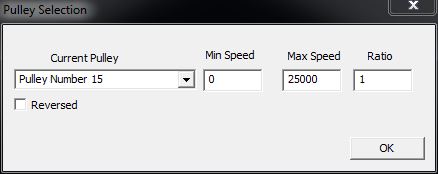

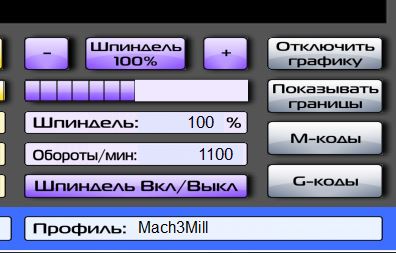

Приветствую всех! Огромный респект автору за работу!

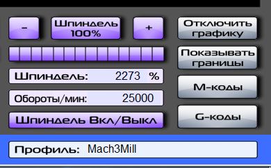

Установил скринсет из первого поста. Пытаюсь разобраться.

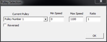

Подключил преобразователь "Omron VS mini J7" для шпинделя. Все включается и обороты регулируются. НО...
Если в настройках шпинделя ("Spindle Pulley") выставить максимальные обороты 1100, то в программе все отображается честно: 100% -1100 оборотов. Правда верхняя шкала показывает 50%, что не совсем корректно: если выставляется МАКСИМАЛЬНАЯ частота вращения, то шкала должна быть заполнена полностью, на 100%.
Шпиндель1.JPG (4249 просмотров) <a class='original' href='./download/file.php?id=99033&mode=view' target=_blank>Загрузить оригинал (17.97 КБ)</a>
Шпиндель2.JPG (4249 просмотров) <a class='original' href='./download/file.php?id=99034&mode=view' target=_blank>Загрузить оригинал (32.42 КБ)</a>

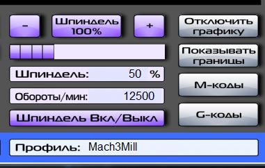

Далее в настройках шпинделя выставляем максимальную частоту 25000. А в окне программы как было соотношение 100% -1100 оборотов так и осталось.
По идее должно было быть 100% -25000 оборотов.
Шпиндель3.JPG (4249 просмотров) <a class='original' href='./download/file.php?id=99035&mode=view' target=_blank>Загрузить оригинал (18.09 КБ)</a>
А чтобы реально раскрутить шпиндель на 100% до 25000 оборотов необходимо выставить 2273%.
Шпиндель4.JPG (4249 просмотров) <a class='original' href='./download/file.php?id=99036&mode=view' target=_blank>Загрузить оригинал (33.37 КБ)</a>
Как бы так подправить, чтобы 100% на экране(+полная шкала) соответствовали максимальным оборотам, которые мы прописываем в "Spindle Pulley"?
И можно как то прикрутить "лампочку" или кнопку сделать поярче на включение шпинделя, чтобы индикация включения была более заметной?

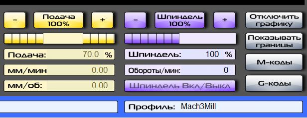

Еще один глюк со шкалой подачи. Вроде шкалы одинаковые, а отображают по-разному.
Подача.JPG (4249 просмотров) <a class='original' href='./download/file.php?id=99037&mode=view' target=_blank>Загрузить оригинал (44.8 КБ)</a>
https://vk.com/rom327
Может быть стоило mach3 перезапустить после изменения настроек.
Шкалы, действительно могут не всегда перерисовываться. Если замечен глюк - стоит сдвинуть шкалу на максимум и обратно - тогда все сегменты обновятся.
Исправить проблему не могу. На разных версиях mach3 проблема проявляется по разному.
Про 100% и середину шкалы не подскажу. Мне казалось, что 100% шкалы должны быть справа. Буду дома - проверю.
Более заметной кнопку включения сделать не могу. Это нужно было обдумывать до прорисовки всего скринсета.
Если исправлять сейчас - будет ничем не лучше родного скринсета mach3.

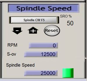

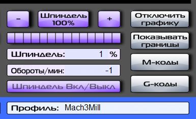

После перезагрузки происходит следующее: шпиндель включается, но скорость равно 0.
Попытка забить любое значение скорости в поле "обороты/мин" приводит к установке скорости "-1".
Шпиндель5-1.JPG (4225 просмотров) <a class='original' href='./download/file.php?id=99043&mode=view' target=_blank>Загрузить оригинал (30.22 КБ)</a>

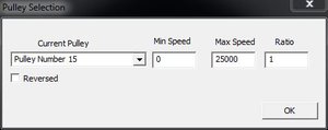

Загружаю скринсет "1024" устанавливаю скорость в поле "Spindle Speed" 25000, вертикальная шкала правдивая: 50%=12500.
Шпиндель5.JPG (4225 просмотров) <a class='original' href='./download/file.php?id=99042&mode=view' target=_blank>Загрузить оригинал (29.61 КБ)</a>

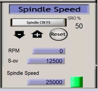

Загружаю русскоязычный скринсет, все работает шкала правдивая 50%=12500.
Шпиндель6.JPG (4225 просмотров) <a class='original' href='./download/file.php?id=99044&mode=view' target=_blank>Загрузить оригинал (31.55 КБ)</a>
После перезагрузки программы все настройки слетают все возвращается на круги своя: шпиндель включается, но скорость равно 0.

Сообщение deBosch »
Попробуй руками скомандовать S5000 M3. У меня после этого все нормально работает. Т.е. если просто кнопками пытаться включать шпиндель и регулировать обороты - не работает, а если выполняется Г-Код или руками вбить команды - все нормально.
