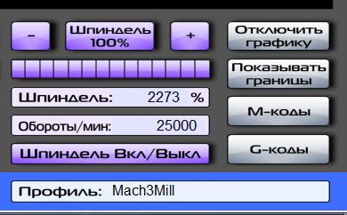

Далее в настройках шпинделя выставляем максимальную частоту 25000. А в окне программы как было соотношение 100% -1100 оборотов так и осталось.
По идее должно было быть 100% -25000 оборотов.
Шпиндель3.JPG (4110 просмотров) <a class='original' href='./download/file.php?id=99035&mode=view' target=_blank>Загрузить оригинал (18.09 КБ)</a>
Шпиндель2.JPG (4110 просмотров) <a class='original' href='./download/file.php?id=99034&mode=view' target=_blank>Загрузить оригинал (32.42 КБ)</a>
А чтобы реально раскрутить шпиндель на 100% до 25000 оборотов необходимо выставить 2273%.
Шпиндель4.JPG (4110 просмотров) <a class='original' href='./download/file.php?id=99036&mode=view' target=_blank>Загрузить оригинал (33.37 КБ)</a>
Как бы так подправить, чтобы 100% на экране(+полная шкала) соответствовали максимальным оборотам, которые мы прописываем в "Spindle Pulley"?

Re: Скринсет для Mach3, русскоязычный
Может быть стоило mach3 перезапустить после изменения настроек.
Шкалы, действительно могут не всегда перерисовываться. Если замечен глюк - стоит сдвинуть шкалу на максимум и обратно - тогда все сегменты обновятся.
Исправить проблему не могу. На разных версиях mach3 проблема проявляется по разному.
Про 100% и середину шкалы не подскажу. Мне казалось, что 100% шкалы должны быть справа. Буду дома - проверю.
Более заметной кнопку включения сделать не могу. Это нужно было обдумывать до прорисовки всего скринсета.
Если исправлять сейчас - будет ничем не лучше родного скринсета mach3.

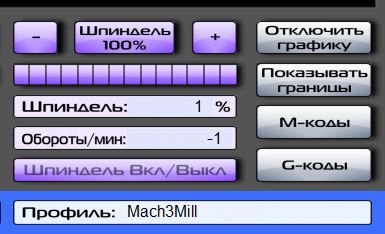

После перезагрузки происходит следующее: шпиндель включается, но скорость равно 0.
Попытка забить любое значение скорости в поле "обороты/мин" приводит к установке скорости "-1".
Шпиндель5-1.JPG (4086 просмотров) <a class='original' href='./download/file.php?id=99043&mode=view' target=_blank>Загрузить оригинал (30.22 КБ)</a>
Загружаю скринсет "1024" устанавливаю скорость в поле "Spindle Speed" 25000, вертикальная шкала правдивая: 50%=12500.
Шпиндель5.JPG (4086 просмотров) <a class='original' href='./download/file.php?id=99042&mode=view' target=_blank>Загрузить оригинал (29.61 КБ)</a>
Загружаю русскоязычный скринсет, все работает шкала правдивая 50%=12500.
Шпиндель6.JPG (4086 просмотров) <a class='original' href='./download/file.php?id=99044&mode=view' target=_blank>Загрузить оригинал (31.55 КБ)</a>
После перезагрузки программы все настройки слетают все возвращается на круги своя: шпиндель включается, но скорость равно 0.
