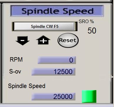

Приветствую всех! Огромный респект автору за работу!
Установил скринсет из первого поста. Пытаюсь разобраться.
Подключил преобразователь "Omron VS mini J7" для шпинделя. Все включается и обороты регулируются. НО...
Если в настройках шпинделя ("Spindle Pulley") выставить максимальные обороты 1100, то в программе все отображается честно: 100% -1100 оборотов. Правда верхняя шкала показывает 50%, что не совсем корректно: если выставляется МАКСИМАЛЬНАЯ частота вращения, то шкала должна быть заполнена полностью, на 100%. Далее в настройках шпинделя выставляем максимальную частоту 25000. А в окне программы как было соотношение 100% -1100 оборотов так и осталось.
По идее должно было быть 100% -25000 оборотов. А чтобы реально раскрутить шпиндель на 100% до 25000 оборотов необходимо выставить 2273%. Как бы так подправить, чтобы 100% на экране(+полная шкала) соответствовали максимальным оборотам, которые мы прописываем в "Spindle Pulley"?
И можно как то прикрутить "лампочку" или кнопку сделать поярче на включение шпинделя, чтобы индикация включения была более заметной?
Еще один глюк со шкалой подачи. Вроде шкалы одинаковые, а отображают по-разному.
https://vk.com/rom327
- michael-yurov
- Почётный участник
- Сообщения: 11385
- Зарегистрирован: 26 июл 2012, 00:10
- Репутация: 4703
- Настоящее имя: Михаил Львович
- Откуда: Новоуральск
- Контактная информация:
Re: Скринсет для Mach3, русскоязычный
Может быть стоило mach3 перезапустить после изменения настроек.
Шкалы, действительно могут не всегда перерисовываться. Если замечен глюк - стоит сдвинуть шкалу на максимум и обратно - тогда все сегменты обновятся.
Исправить проблему не могу. На разных версиях mach3 проблема проявляется по разному.
Про 100% и середину шкалы не подскажу. Мне казалось, что 100% шкалы должны быть справа. Буду дома - проверю.
Более заметной кнопку включения сделать не могу. Это нужно было обдумывать до прорисовки всего скринсета.
Если исправлять сейчас - будет ничем не лучше родного скринсета mach3.

После перезагрузки происходит следующее: шпиндель включается, но скорость равно 0.
Попытка забить любое значение скорости в поле "обороты/мин" приводит к установке скорости "-1". Загружаю скринсет "1024" устанавливаю скорость в поле "Spindle Speed" 25000, вертикальная шкала правдивая: 50%=12500. Загружаю русскоязычный скринсет, все работает шкала правдивая 50%=12500. После перезагрузки программывсе настройки слетают все возвращается на круги своя: шпиндель включается, но скорость равно 0.

Попробуй руками скомандовать S5000 M3. У меня после этого все нормально работает. Т.е. если просто кнопками пытаться включать шпиндель и регулировать обороты - не работает, а если выполняется Г-Код или руками вбить команды - все нормально.

Ну так это же баг! Надо исправить!

Ну, так напиши разработчикам в диномоушн, пусть исправят.Rom327 писал(а):Ну так это же баг! Надо исправить!

Я посмотрю, возможно ли что-то сделать.
Скорее всего решения проблемы не найти.
Менять горизонтальные шкалы на стандартный вертикальный регулятор не буду.
