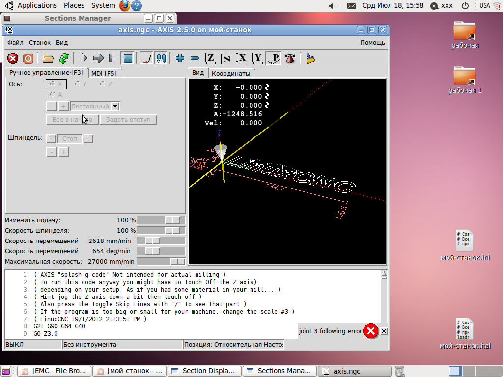

прог пошла, хоме а нет стол на большой скорости начинает вращение примерно через круг все вырубается
Screenshot-3.png (1609 просмотров) <a class='original' href='./download/file.php?id=6556&mode=view' target=_blank>Загрузить оригинал (389.76 КБ)</a>
ЗАВ
Сообщения: 665
Зарегистрирован: 22 июн 2012, 07:43
Откуда: Орск Оренбургская область
Re: Агрегатный станок
Сообщение ЗАВ »
упс, на прикрепил вложение, вот что прог пишет. :D
Screenshot-3.png (1607 просмотров) <a class='original' href='./download/file.php?id=6559&mode=view' target=_blank>Загрузить оригинал (240.76 КБ)</a>

А скорости такие большие это необходимость?
может можно уменьшить?

я скале в ини, поставил большое значение -100- его убавить ? я пока не занимался градацией осей, думаю это сделать после запуска хоме
Сообщения: 8167
Репутация: 1589
Сообщение nkp »
Я не до конца в теме ,но мне кажется ошибка по axis3 - а это поворотн ось с пидом.
если да - то можно изменять величину ferror (увеличить) или(и)
уменьшить max velocity
Сообщения: 8167
Репутация: 1589
Сообщение nkp »
можно уменьшить еще ускорение max acceleration

уменьшал скорости , менял в ини все указаные выше значения , результат не изменен-идет вращение стола, потом все вырубается(как е-стоп). Я думаю , может проблема в том, что чпу считает по своему, данные с энкодера не совпадают с расчетными вот и идет отключение . как проверить настройку энкодера (посмотреть как он считает углы- градусы, минуты, секунды, при повороте стола, обнуляетпосле полного поворота) а я бы подключил штатный контролер юсби на другой комп (этот контролер работает под виндой , на бунде не запускаетя). и посмотрел бы что считает ЕМС и как эти показания совподают, как скорректировать ? думаю собака зарыта здесь.
Вот что надо сделать:
Надо посмотреть, как ведет себя Ferror оси. Открываешь Меню - Станок - Hal meter или Hal Scope и выбираешь пин axis.3.f-error. Может надо ему добавить scale отрицательный....

Nick писал(а):Надо посмотреть, как ведет себя Ferror оси. Открываешь Меню - Станок - Hal meter или Hal Scope и выбираешь пин axis.3.f-error. Может надо ему добавить scale отрицательный...
в Hal meter значение 0 ,в Hal Scope какой то осицолограф вообще не понятно что это :wik:
ЗАВ писал(а):в Hal meter значение 0
И не меняется при перемещении оси?
Ты точно на ось 3 смотришь?
ЗАВ писал(а): Hal Scope какой то осицолограф вообще не понятно что это
Да это "осциллограф", в нем можно пины в динамике отслеживать. Очень удобно при той же натсройке ПИД.
