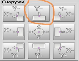

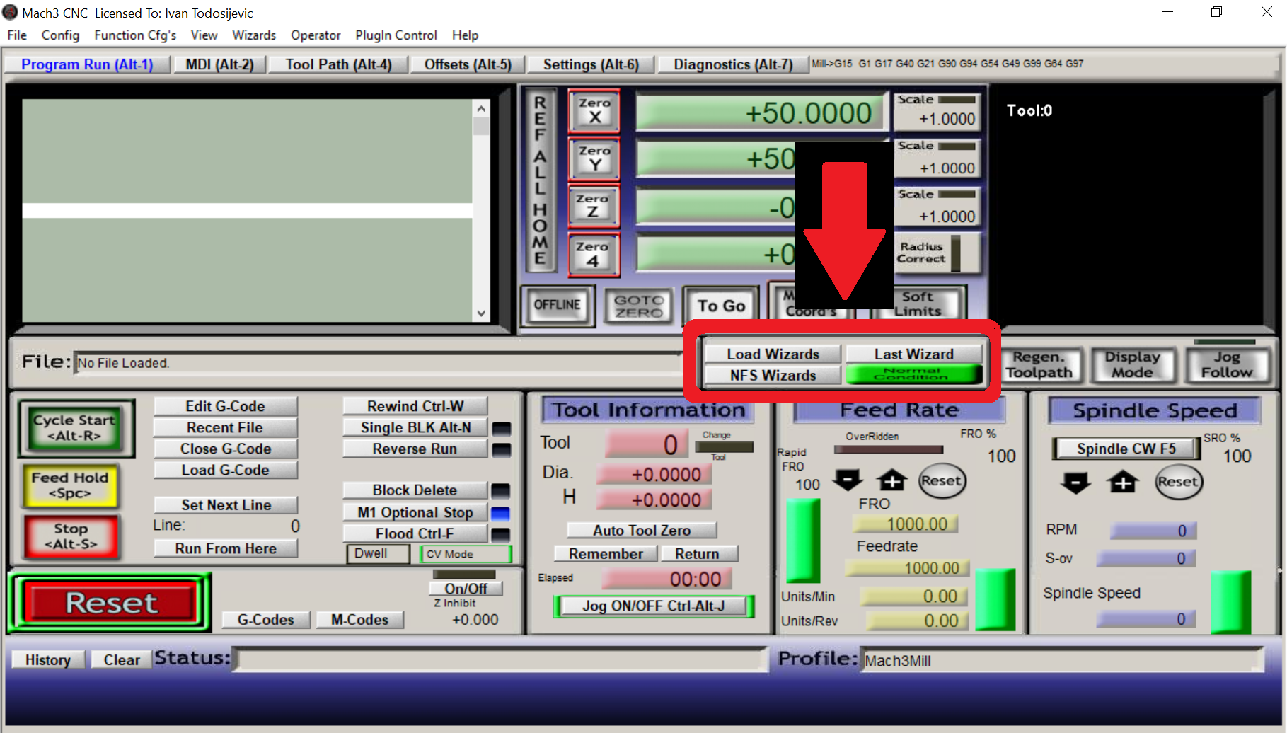

Rumus777 писал(а): ↑24 дек 2020, 14:58 В общем с проблемами я разобрался, теперь подскажите как кнопку на экране мача настроить, чтобы с нее запускался Probe Wizard целиком, а не отдельный какой то макрос? Mach4screen я скачал и понял как макросы кнопками вызывать, но как целиком визард?
Под окнами с координатами есть кнопки для работы с Wizards. У меня все мастера удалены, кроме мастера от verser, и кнопкой Last Wizards запускается мастер центроискателя.
мач3.png (7180 просмотров) <a class='original' href='./download/file.php?id=195937&mode=view' target=_blank>Загрузить оригинал (869.56 КБ)</a>
Скачал 3 редактора для мач3 ни один нормально не работает, так что кнопку сделать пока не удается.

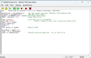

Probe Wizard вроде работает, но как будто некорректно считает. Настройки указываю все согласно инструкции, ищу центр круглой заготовки радиусом 15 мм. Влево отъезжает и находит край нормально, потом вправо отъезжает недостаточно, утыкается в заготовку при движении вниз по Z. Если указываю приблизительный радиус 17-18 и побольше отступы - обмеряет со всех сторон, но в итоге встает не в центр, как будто и намерил деталь крупнее.
В чем может быть проблема? Видел, выше правили формулы расчета, это в них проблема может быть? Сомневаюсь, что криво считать может из-за китайского контроллера...
Martin62
Сообщения: 4
Зарегистрирован: 25 апр 2022, 18:10
Re: Работа с центроискателем в Mach3
Сообщение Martin62 »
В общем, в итоге сам разобрался. Мой китайский контроллер пишет координаты останова по G31 в другие номера переменных. Поменял везде в коде скриптов - заработало.

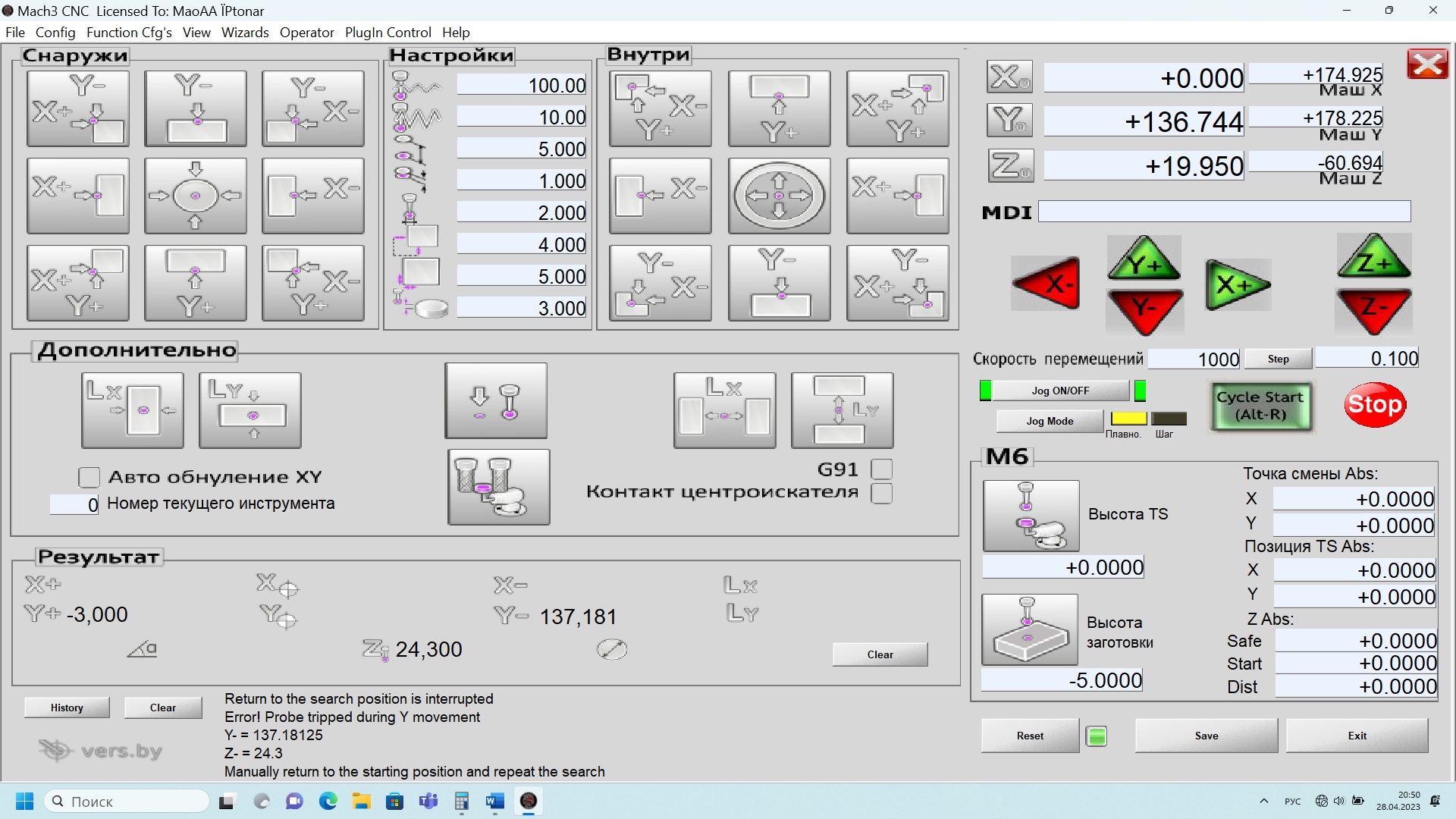

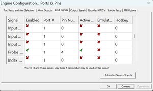

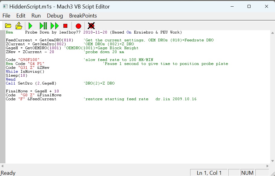

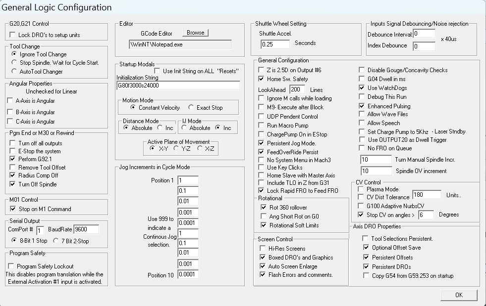

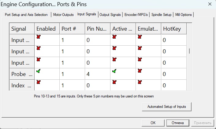

Добрый вечер.
Прочитал весь форум, но так и не нашел ответ. Что то похожее было у Александра.
В общем суть проблемы: купил датчик 3d touch probe V6, все подключил - сигнальный провод к пину пробе, остальные к GND и 24v, но программа ведет себя странно постоянно выдает ошибку. Самое интересное взять для примера поле снаружи кнопка "Y-" датчик два раза подъезжает к краю - 1раз на большой скорости, 2раз на медленной но в оконцовке выдает ошибку (см.скрины). Что самое интересное скрипт от производителя станка для датчика высоты отрабатывает всегда идеально без ошибок (скрин скрипта также прилагаю).
скан экран пробе визард.jpg (5459 просмотров) <a class='original' href='./download/file.php?id=207687&mode=view' target=_blank>Загрузить оригинал (466.58 КБ)</a>
скан экран пробе визард _ При нажатии этой кнопки.jpg (5459 просмотров) <a class='original' href='./download/file.php?id=207688&mode=view' target=_blank>Загрузить оригинал (51.09 КБ)</a>
Конфигурации.jpg (5459 просмотров) <a class='original' href='./download/file.php?id=207689&mode=view' target=_blank>Загрузить оригинал (205.47 КБ)</a>
Пины на 3д зонд.jpg (5459 просмотров) <a class='original' href='./download/file.php?id=207690&mode=view' target=_blank>Загрузить оригинал (73.68 КБ)</a>
Скрипт для датчика по высоте от производителя станка.jpg (5459 просмотров) <a class='original' href='./download/file.php?id=207691&mode=view' target=_blank>Загрузить оригинал (103.57 КБ)</a>
коллеги прошу помочь с вопросом!!!
если нужны скрины еще каких то окон - скажите обязательно скину
