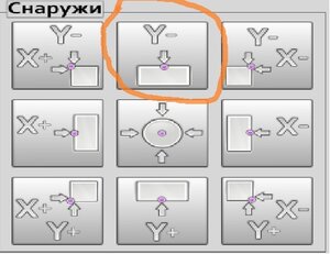

Добрый вечер.
Прочитал весь форум, но так и не нашел ответ. Что то похожее было у Александра.
В общем суть проблемы: купил датчик 3d touch probe V6, все подключил - сигнальный провод к пину пробе, остальные к GND и 24v, но программа ведет себя странно постоянно выдает ошибку. Самое интересное взять для примера поле снаружи кнопка "Y-" датчик два раза подъезжает к краю - 1раз на большой скорости, 2раз на медленной но в оконцовке выдает ошибку (см.скрины). Что самое интересное скрипт от производителя станка для датчика высоты отрабатывает всегда идеально без ошибок (скрин скрипта также прилагаю).
скан экран пробе визард.jpg (5509 просмотров) <a class='original' href='./download/file.php?id=207687&mode=view' target=_blank>Загрузить оригинал (466.58 КБ)</a>
скан экран пробе визард _ При нажатии этой кнопки.jpg (5509 просмотров) <a class='original' href='./download/file.php?id=207688&mode=view' target=_blank>Загрузить оригинал (51.09 КБ)</a>
Конфигурации.jpg (5509 просмотров) <a class='original' href='./download/file.php?id=207689&mode=view' target=_blank>Загрузить оригинал (205.47 КБ)</a>
Пины на 3д зонд.jpg (5509 просмотров) <a class='original' href='./download/file.php?id=207690&mode=view' target=_blank>Загрузить оригинал (73.68 КБ)</a>
Скрипт для датчика по высоте от производителя станка.jpg (5509 просмотров) <a class='original' href='./download/file.php?id=207691&mode=view' target=_blank>Загрузить оригинал (103.57 КБ)</a>
коллеги прошу помочь с вопросом!!!
если нужны скрины еще каких то окон - скажите обязательно скину
