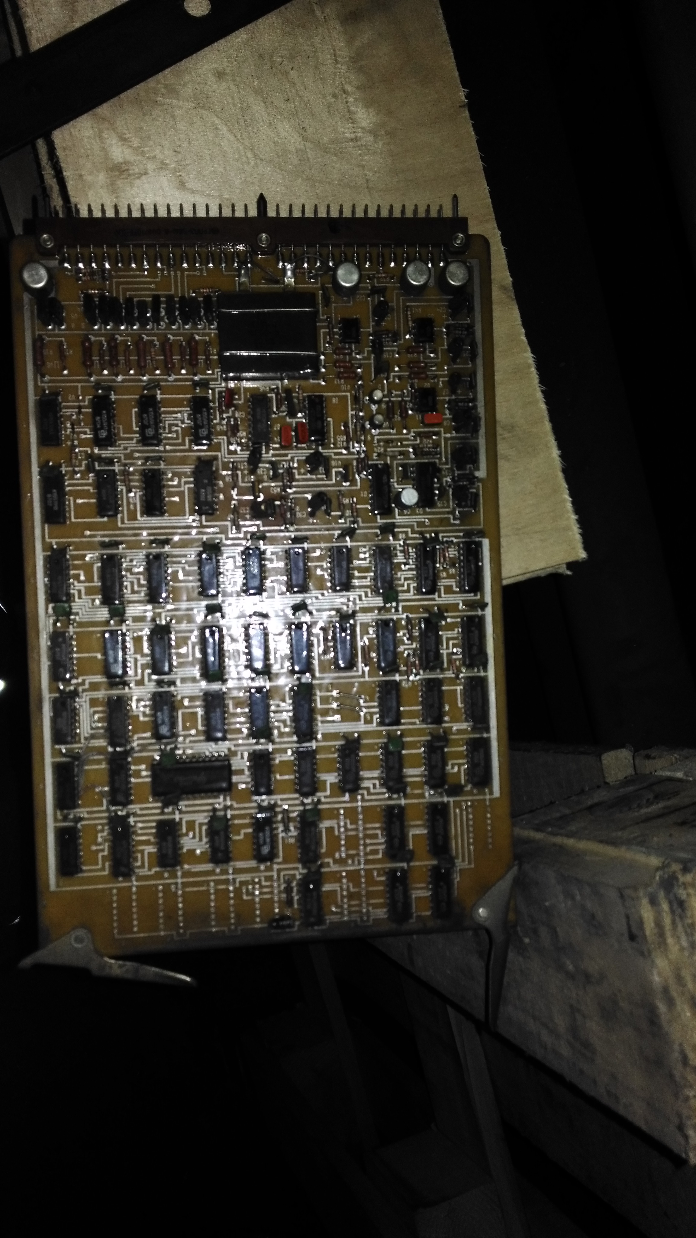

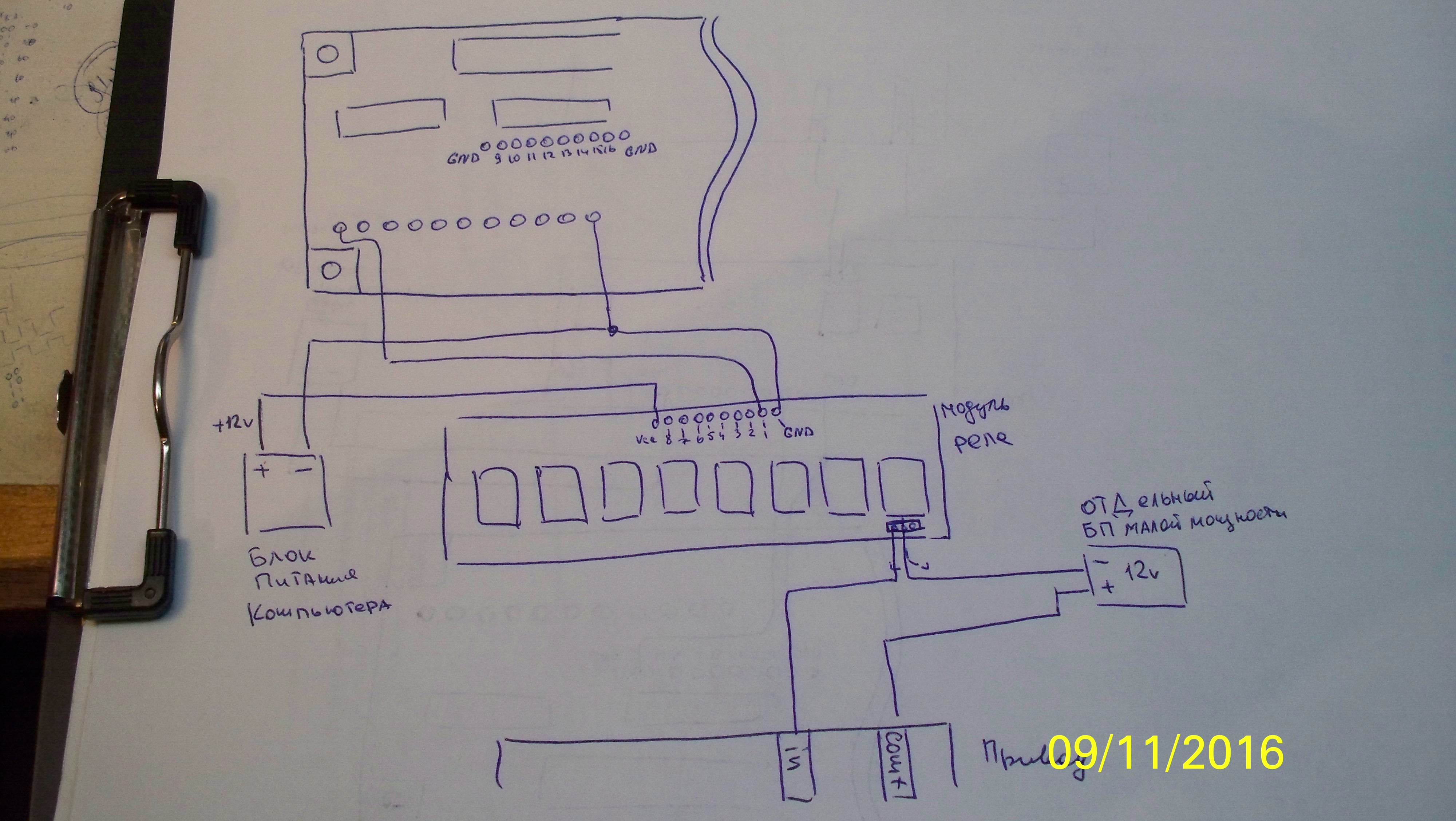

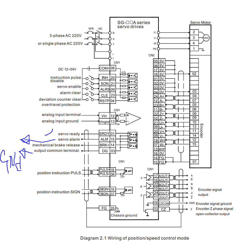

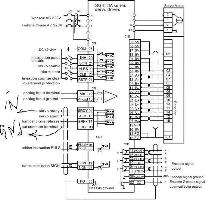

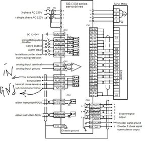

Один из пользователей спрашивает такой вопрос: как подать сигнал ENABLE на привод вот такой.
Снимок.PNG (3414 просмотров) <a class='original' href='./download/file.php?id=94332&mode=view' target=_blank>Загрузить оригинал (185.87 КБ)</a>
Ответ:
104_3386.JPG (3414 просмотров) <a class='original' href='./download/file.php?id=94333&mode=view' target=_blank>Загрузить оригинал (1.46 МБ)</a>
Я не волшебник я пока учусь......
T00T
Сообщения: 742
Зарегистрирован: 16 дек 2011, 12:07
Репутация: 100
Re: Настраиваем контроллер to_pci.
Сообщение T00T »

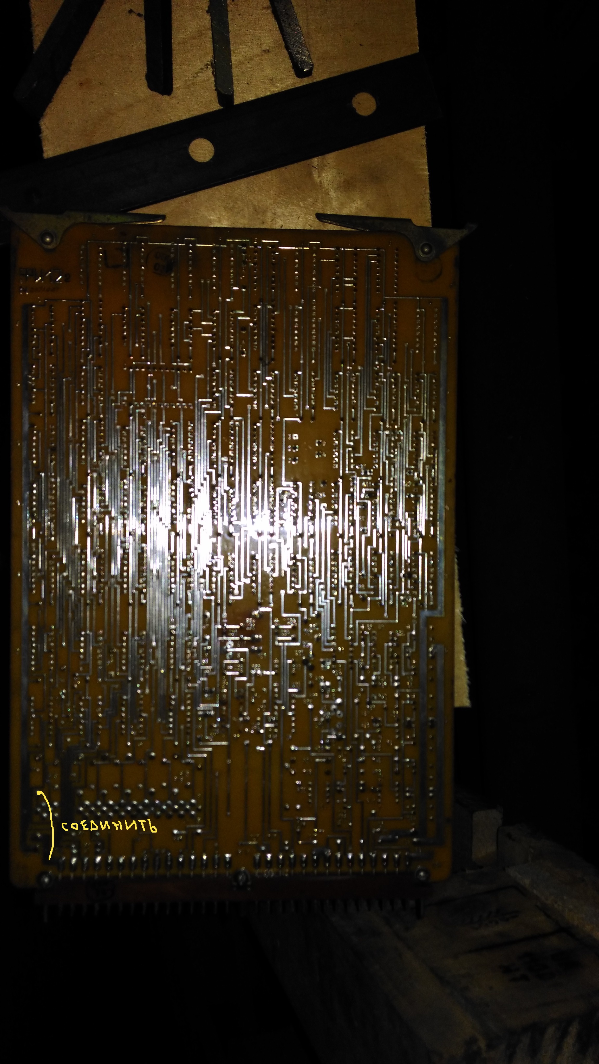

По поводу платы ФИ-12(11). Для того что бы напряжения были правильными нужно сделать разрез вот тут:
P_1.jpg (3409 просмотров) <a class='original' href='./download/file.php?id=94336&mode=view' target=_blank>Загрузить оригинал (1.91 МБ)</a>
И припаять перемычку вот тут:
P_2.jpg (3409 просмотров) <a class='original' href='./download/file.php?id=94337&mode=view' target=_blank>Загрузить оригинал (1.78 МБ)</a>

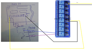

T00T писал(а):Один из пользователей спрашивает такой вопрос: как подать сигнал ENABLE на привод вот такой.
Вложение Снимок.PNG больше недоступно
Ответ:
Вложение 104_3386.JPG больше недоступно
Здравствуйте!
Это вот так получается? или я не правильно понимаю?
И для чего перемычка VCC, JDVCC ?
Схема.png (3371 просмотр) <a class='original' href='./download/file.php?id=94404&mode=view' target=_blank>Загрузить оригинал (1.83 МБ)</a>

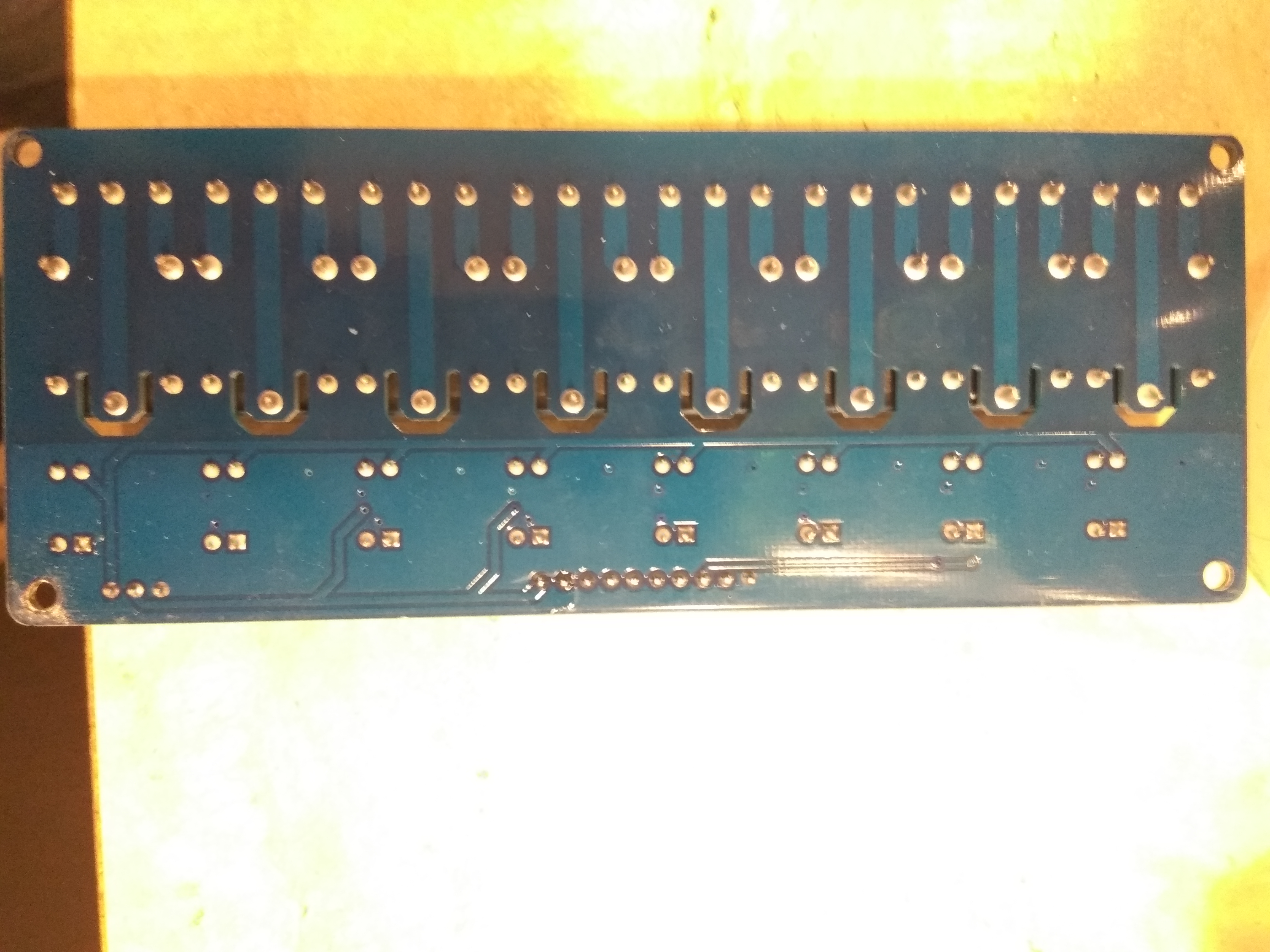

Нет, не так! Сделайте покрупнее фото платы с релюшками, а то не видно некоторых надписей.

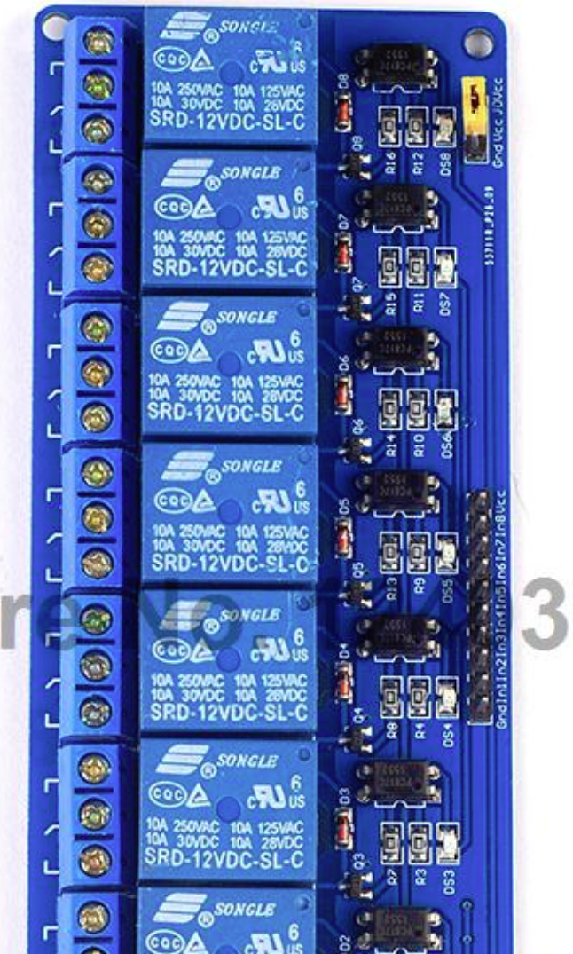

MGG
Сообщения: 3403
Репутация: 1010
Сообщение MGG »
увеличил
rele.PNG (3345 просмотров) <a class='original' href='./download/file.php?id=94411&mode=view' target=_blank>Загрузить оригинал (1.8 МБ)</a>
dtw.moscow@gmail.com
T00T
Сообщения: 742
Репутация: 100
Сообщение T00T »

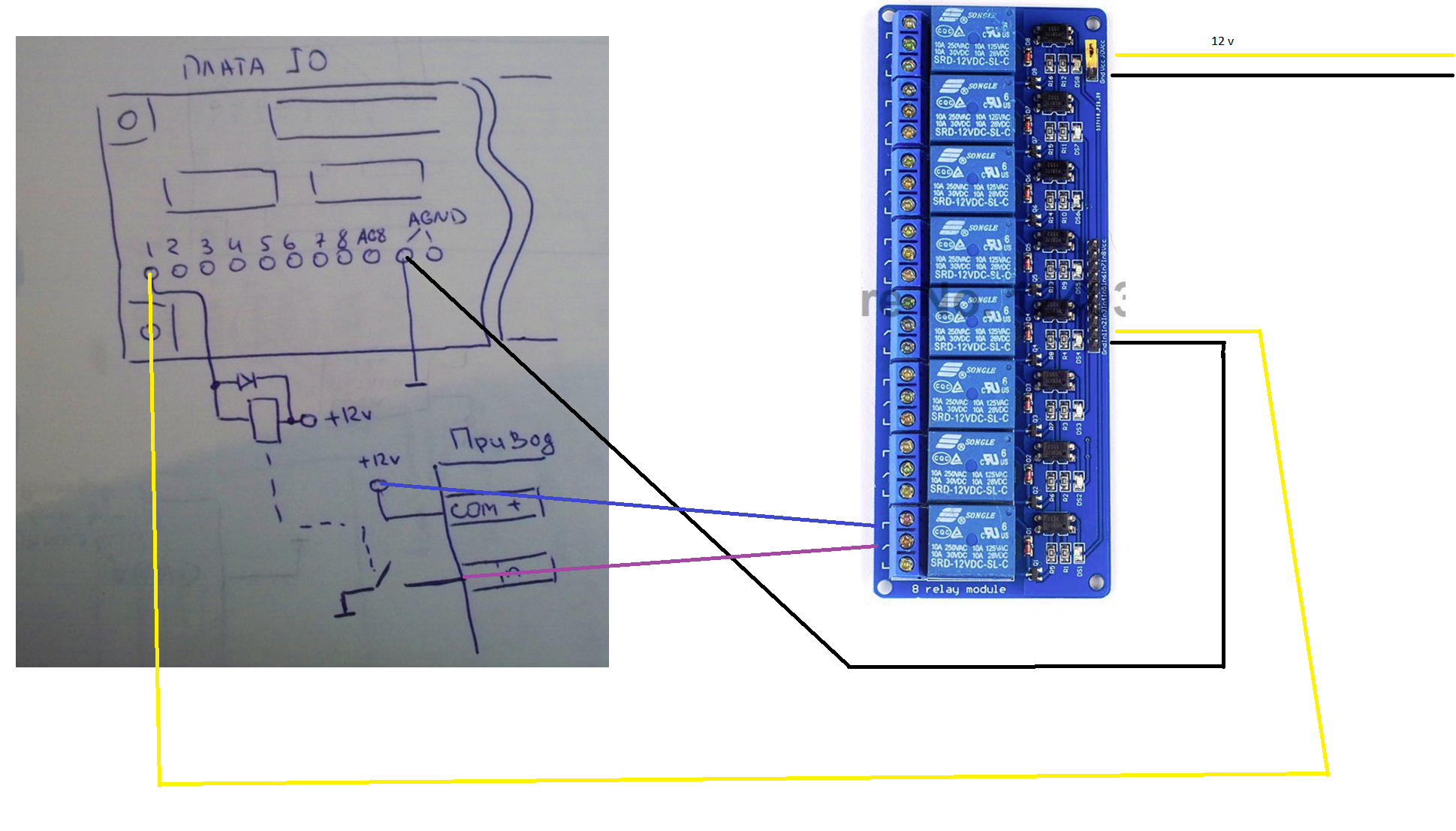

У меня немного не такой модуль реле. На сколько я вижу на входы нужно замыкать на землю в вашем случае. Сделайте ещё фотографию крупную с другой стороны платы.
Сообщение T00T »

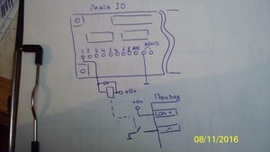

Если я прав, то подключать нужно вот так:
104_3387.JPG (3328 просмотров) <a class='original' href='./download/file.php?id=94412&mode=view' target=_blank>Загрузить оригинал (1.45 МБ)</a>

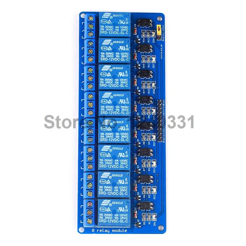

https://ru.aliexpress.com/item/8channel ... 06332.html
Вот по этой ссылке релюха.

Отдельный БП малой мощности увидел. Вот вопрос, можно ли оттого же БП компа запитаться ?

Можно и от того же блока питания, только тогда не будет гальванической развязки по цепям питания.

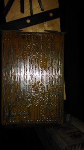

T00T писал(а):Сделайте ещё фотографию крупную с другой стороны платы.
MGG
Сообщения: 3403
Репутация: 1010
Сообщение MGG »
Фото обратной стороны
IMG_20161110_203600.jpg (3280 просмотров) <a class='original' href='./download/file.php?id=94503&mode=view' target=_blank>Загрузить оригинал (3.75 МБ)</a>
T00T
Сообщения: 742
Репутация: 100
Сообщение T00T »
Думаю правильно всё вам нарисовал в 172 посте.
