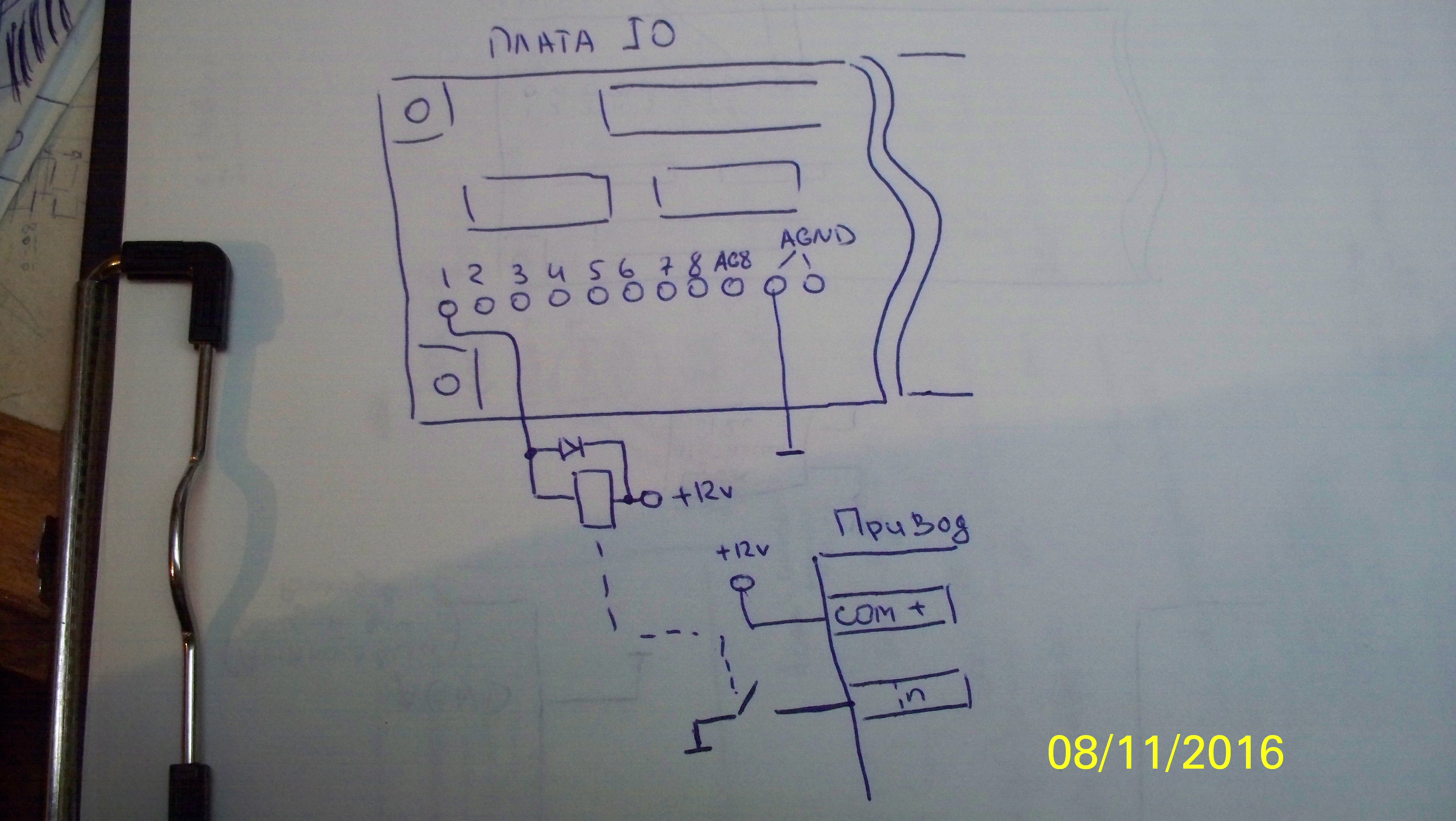

Один из пользователей спрашивает такой вопрос: как подать сигнал ENABLE на привод вот такой.
Снимок.PNG (3415 просмотров) <a class='original' href='./download/file.php?id=94332&mode=view' target=_blank>Загрузить оригинал (185.87 КБ)</a>
Ответ:
104_3386.JPG (3415 просмотров) <a class='original' href='./download/file.php?id=94333&mode=view' target=_blank>Загрузить оригинал (1.46 МБ)</a>
Я не волшебник я пока учусь......

T00T писал(а):Один из пользователей спрашивает такой вопрос: как подать сигнал ENABLE на привод вот такой.
Вложение Снимок.PNG больше недоступно
Ответ:
Вложение 104_3386.JPG больше недоступно
Здравствуйте!
Это вот так получается? или я не правильно понимаю?
И для чего перемычка VCC, JDVCC ?
Схема.png (3372 просмотра) <a class='original' href='./download/file.php?id=94404&mode=view' target=_blank>Загрузить оригинал (1.83 МБ)</a>

Нет, не так! Сделайте покрупнее фото платы с релюшками, а то не видно некоторых надписей.

У меня немного не такой модуль реле. На сколько я вижу на входы нужно замыкать на землю в вашем случае. Сделайте ещё фотографию крупную с другой стороны платы.

Если я прав, то подключать нужно вот так:
104_3387.JPG (3329 просмотров) <a class='original' href='./download/file.php?id=94412&mode=view' target=_blank>Загрузить оригинал (1.45 МБ)</a>

Думаю правильно всё вам нарисовал в 172 посте.
