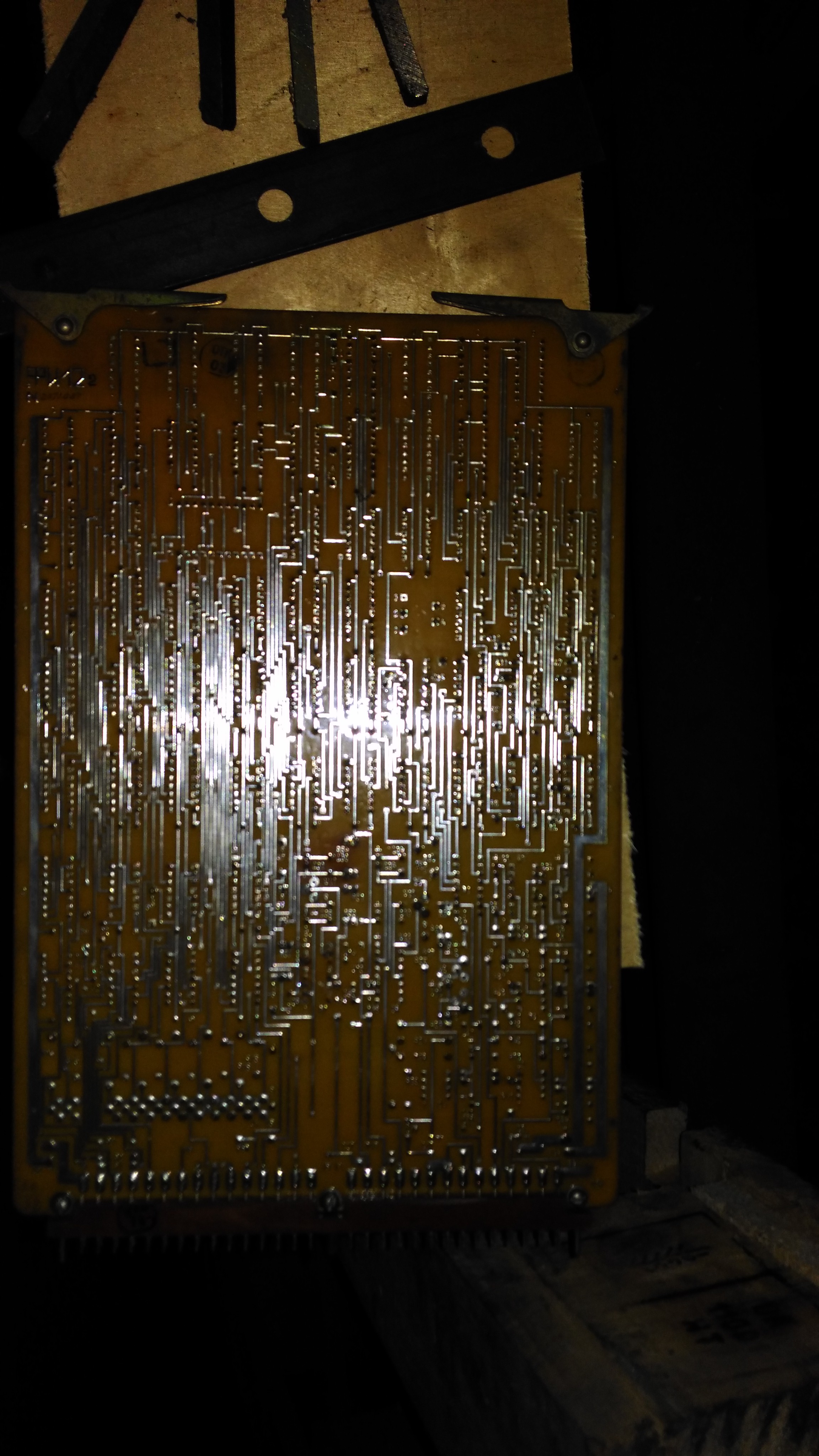

Подскажите, планирую монтировать платы в корзину чпу. Тужа проложены энкодеры, концевики, а сигналы от инструм головки заведены в чпу или их надо тянуть от шкафа с платой электроавтматики? Подскадите кто уже модернизировал 16к20.

В корзине ЧПУ нет проводов от головки инструментальной, их там можно скомутировать. Я размещал платы в среднем шкафу, слева от автоматов. На фото http://www.cnc-club.ru/forum/viewtopic. ... &start=120 ... &start=120 видно.

Тогда в этот шкаф надо вытянуть обратно провода энкодерови концевиков из корзины чпу, а в ящик прокинуть провод монитора, клавиатуру и мышь.
Что лучше? В чпу тянуть или из чпу вытягивать? Входы от концевиков через делитель напряжения подавать на входные платы? А на выходы блок реле покупать

Вытягивая из чпу поймаешь глюки с Клавой, мышью и монитором. Кроме того наводки в шкафу на комп тоже не исключены. При совке не зря тянули в чпу.

Urec писал(а):Тогда в этот шкаф надо вытянуть обратно провода энкодерови концевиков из корзины чпу, а в ящик прокинуть провод монитора, клавиатуру и мышь.
В этом шкафу есть все сигналы и энкодеры и концевики и сигналы от головы и от привода. Наружу нужно будет вывести только монитор, клаву и мышь, ну если надо и внешний пульт с маховичком.
Urec писал(а):Входы от концевиков через делитель напряжения подавать на входные платы?
Нет. Подай на все концевики не 24 вольта, а 5 вольт и не нужно никаких делителей.
