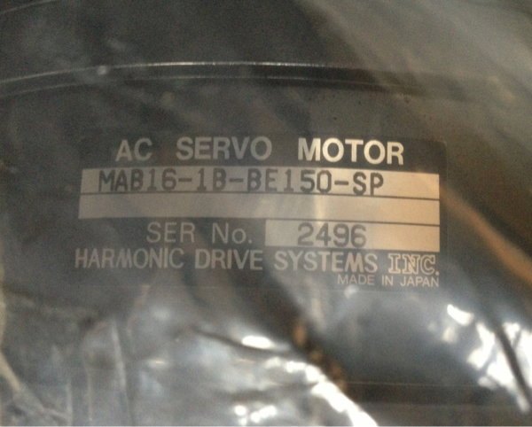

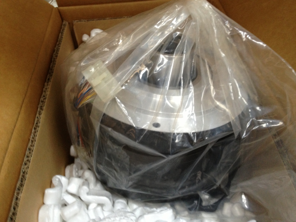

nik1,
а вот такая железяка не пойдет тебе на поворотку ?
1.jpg (2071 просмотр) <a class='original' href='./download/file.php?id=16824&sid=10cfbc835006050d1a49148edc801949&mode=view' target=_blank>Загрузить оригинал (256.6 КБ)</a>
2.jpg (2071 просмотр) <a class='original' href='./download/file.php?id=16825&sid=10cfbc835006050d1a49148edc801949&mode=view' target=_blank>Загрузить оригинал (280.3 КБ)</a>
А есть данные по размеру и редукции?
Или это прямой привод??
evgenyjp
Сообщения: 1483
Репутация: 802
Откуда: Japan
Сообщение evgenyjp »
nik1 писал(а):А есть данные по размеру и редукции?
насколько я понял ето серва от редуктора, без редуктора, на 2Нм.

evgenyjp, а какого он размера? У меня есть мотор-редукторы HD SHA25.
Ясно, мне серва вроде как не нужна
