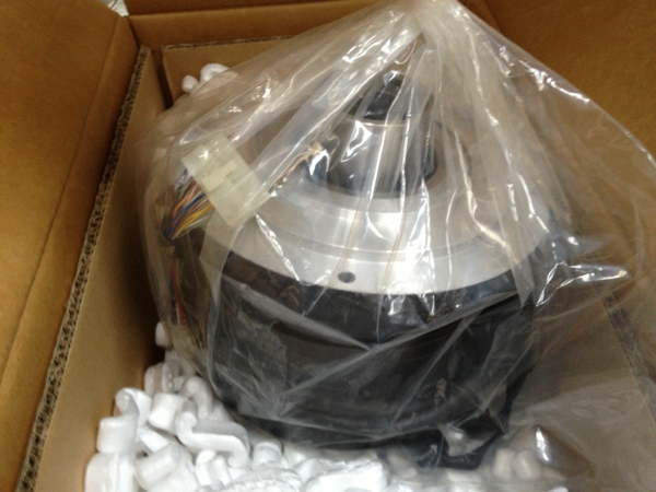

nik1,
а вот такая железяка не пойдет тебе на поворотку ?
1.jpg (2256 просмотров) <a class='original' href='./download/file.php?id=16824&mode=view' target=_blank>Загрузить оригинал (256.6 КБ)</a>
2.jpg (2256 просмотров) <a class='original' href='./download/file.php?id=16825&mode=view' target=_blank>Загрузить оригинал (280.3 КБ)</a>
А есть данные по размеру и редукции?
Или это прямой привод??

nik1 писал(а):А есть данные по размеру и редукции?
насколько я понял ето серва от редуктора, без редуктора, на 2Нм.
PKM
Сообщения: 4132
Репутация: 705
Сообщение PKM »
evgenyjp, а какого он размера? У меня есть мотор-редукторы HD SHA25.
