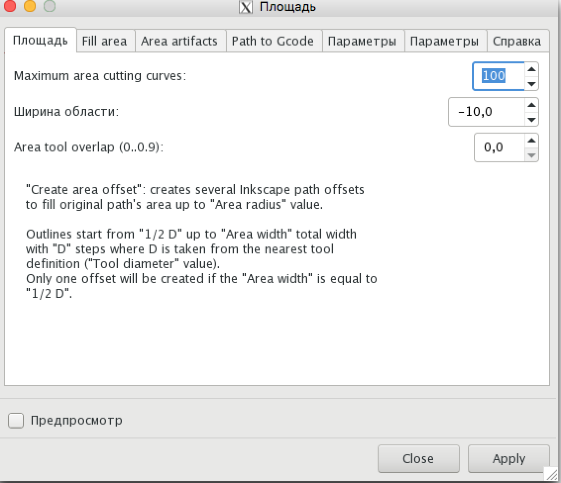

Подскажите пожалуйста как сделать дополнительные проходы внутри дорожек. Не понимаю. Например, дорожка 0.4 мм, диаметр инструмента 0.1 мм. Нужно пройти по дорожке четыре раза, а есть только обвод по контуру. Как сделать проходы внутри контура. Рисунок прилагаю.

OlegFd писал(а):Подскажите пожалуйста как сделать дополнительные проходы внутри дорожек. Не понимаю. Например, дорожка 0.4 мм, диаметр инструмента 0.1 мм. Нужно пройти по дорожке четыре раза, а есть только обвод по контуру. Как сделать проходы внутри контура. Рисунок прилагаю.
Инструмент gcodetools "Площадь".

Спасибо за ответ. При использовании инструмента площадь выявилось, что иногда он прокладывает траектории внутри дорожек, а иногда снаружи. Опытным путём установил, что как-то это зависит от угла Area fill angle по вкладке Fill area, но закономерности уловить не смог. Как это можно регулировать. К сожалению, справки как таковой по gcodetools нет. Например не понятно, что означает опция "Ширина области" во вкладке Площадь инструмента Площадь. Как это нужно использовать.

Параметр "Ширина области" определяет как далеко от края контура может уходить инструмент. Если параметр положительный, то обработка внутри контура, если отрицательный - снаружи.

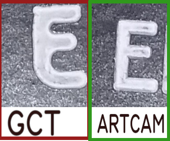

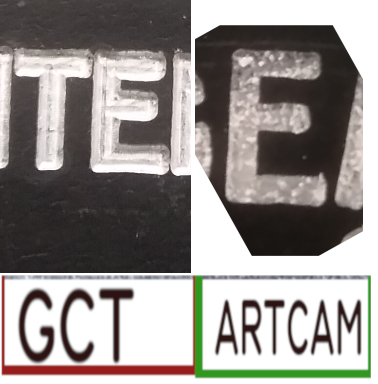

Есть пара непонятных моментов.
Два фрезерно-гравировальных станка, один поставлялся с RichAuto контроллером, размеры 600*900, второй (300*400) куплен совсем недавно управляется от компа через LinuxCNC или по Mach3.
Тестирование проводилось на обоих станках при равных условиях, равных скоростях обработки, одинаковом инструменте.
Результаты прикладываю к посту в виде фотографий.
Параметры обработки ArtCAM:
Глубина обработки: 0,2 мм
Скорость работы: 1500 мм/мин
Скорость вреза: 1100 мм/мин
Порядок обработки: от середины к краю;
Направление: встречное;
Контуры создавались в Inkscape экспорт в dxf, импорт в ArtCam.
Тип инструмента: конический гравёр
d(хвостовика)=3,175;
Угол между кромкой и осью: 15 градусов;
Ширина режущей кромки виртуальная: 0,075 мм;
Шаг по XY: 0,075 мм;
Шаг по Z: 0,025 мм;
Выходной файл Gcode ARCS (mm) *.tap
пример gcode:

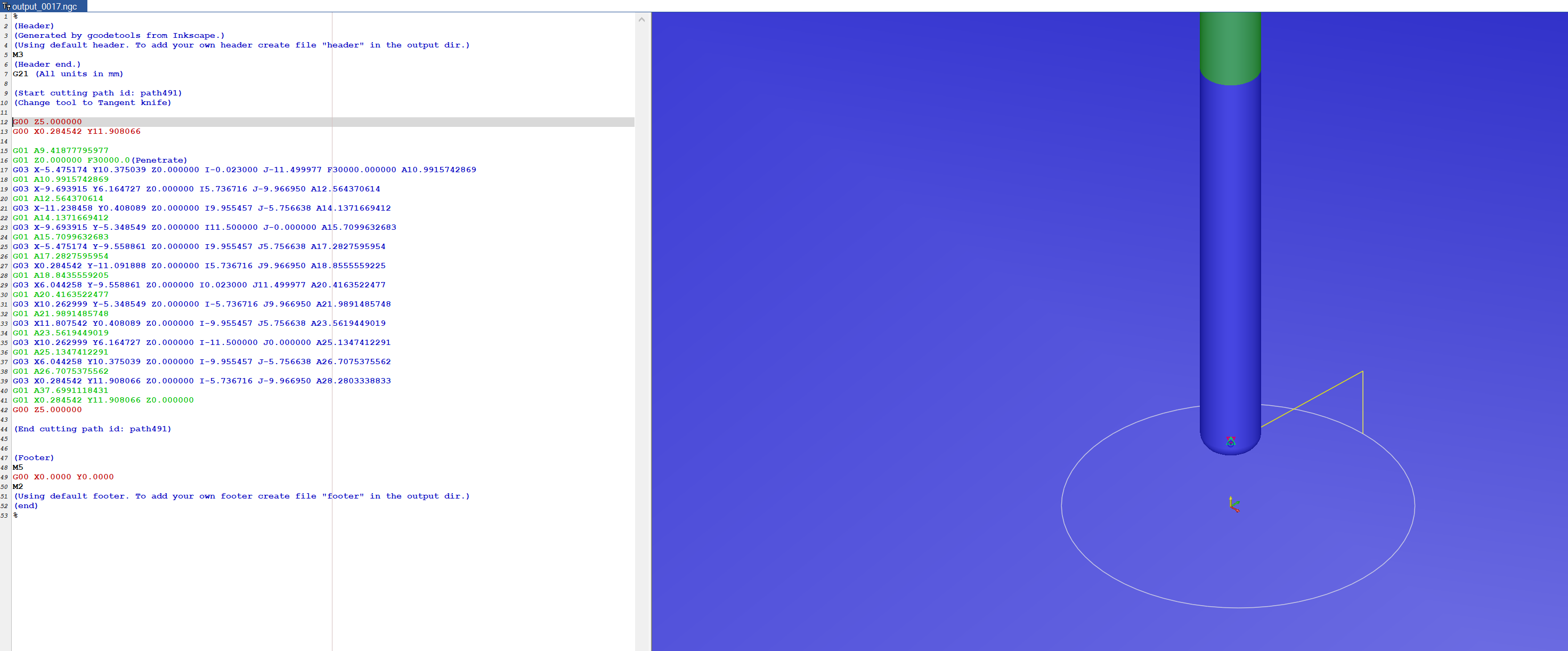

Я не понимаю, как создать похожие условия для cgt, но постарался и вот что из этого вышло:
Многих параметров инструмента я не понимаю, но некоторые схожие я выставил:
Вместо конического здесь я применил default
Диаметр: 0,075;
Что такое параметр shape?
Угол врезания сделал 75, согласно углу конуса.
depth step: 0.025 -- насколько я понял, это шаг по Z, смысл было его выводить в тулсет, а не в диалог подготовки УП?
Остальное не трогал.

Заметил, что CGT не позволяет контролировать попутность или встречность обработки контуров, а также, код программы изобилует излишествами.
Требуются лишние движения для гарантированной подготовки УП.
Внимание, вопрос:
Каким образом решить проблему со сглаживанием обрабатываемого контура при использовании GCT?
Сглаживание наблюдается независимо от размеров обрабатываемого контура, то-есть если его сделать высотой 10 мм, то машина под LCNC также будет снижать точность. RichAuto отрабатывает программу на отлично, Mach3 завис от "индийского" кода, создаваемого GCT.
Пути решения: создание конечного парсера, ориентированный на модальность команд.
Жду ваших мнений, рекомендаций, посылов, разъснений по работе с gct.
Результаты работы станка, управляемом от ПК<br />Па (15075 просмотров) <a class='original' href='./download/file.php?id=160888&mode=view' target=_blank>Загрузить оригинал (59.86 КБ)</a>
Па
Результаты работы станка, управляемом от RichAuto (15075 просмотров) <a class='original' href='./download/file.php?id=160889&mode=view' target=_blank>Загрузить оригинал (136.36 КБ)</a>
AlekseyMakhlay
Сообщения: 4
Зарегистрирован: 11 апр 2019, 10:58
Настоящее имя: Алексей Викторович Виноградов
Re: Gcodetools - plug-in Inkscape для экспорта в Gcode
Сообщение AlekseyMakhlay »
Отвечу на своё собственное сообщение.
Итак, каким же образом можно увеличить точность обработки?
Есть два таких способа, первый -- выкинуть GCT и использовать что-то другое.
Второй способ -- использовать всё-такb GCT, но тогда придётся ожидать, что Вам придётся выполнять много лишних действий, которые должна выполнять программа.
Для повышения точности нужно, чтобы в контурах Inkscape содержалось больше узлов. И чем больше их будет, тем выше будет качество гравировки. Но Inkscape тормозит, при этом он не загружает ЦП, не загружает память. Он просто тупит.
Напоминаю, что под гравировкой я подразумеваю "Площадь". Машина должна обработать произвольную площадь, замкнутую в контуре, при этом должно соблюдаться условие "как на экране, так и на деле", то есть, если линия прямая, то она должна быть прямой. Если кривая, то кривой. Я не знаю в алгоритме какой системы проблема, EMC, GCT?
На RichAuto грешить грех, т.к. она отрабатывает УП как надо.
Казалось бы примитивнейшие требования, а на подготовку одной и той же программы уходит разное время.
К Inkscape тоже есть куча вопросов, гораздо больше чем ответов. Столько лет на разработку в помойку.

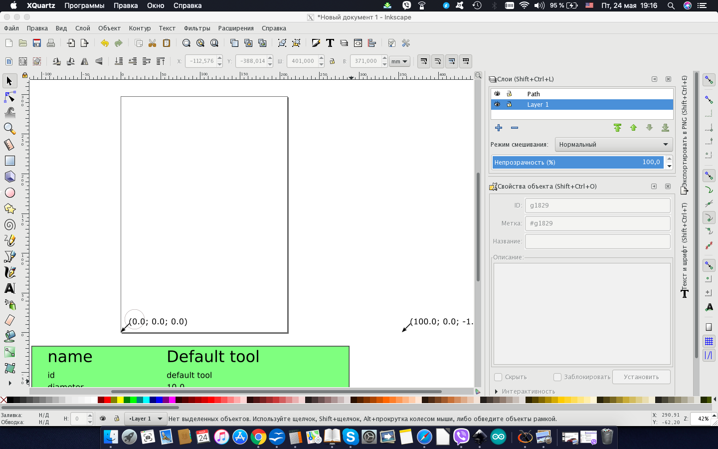

Доброго времени.
где в Gcodetools под macOS можно скорректировать размеры при вызове orienation point, появляется то что надо но в разы больше необходимого
вообщем не критично, но жутко не удобно, все размеры везде в мм, на примере лист А4
Спасибо!
Снимок экрана 2019-05-24 в 19.16.49.png (14856 просмотров) <a class='original' href='./download/file.php?id=163259&mode=view' target=_blank>Загрузить оригинал (308.32 КБ)</a>
