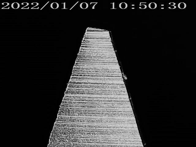

Научился формировать "пятку" гравера. Горизонтальные линии на поверхности не мои. Это заводская проточка, делящая конус пополам. Канавку в фольге режет ровную, чего и добивался. ;)
PIC205 (2).JPG (995 просмотров) <a class='original' href='./download/file.php?id=201007&sid=941c248da81368df768de3c7b588f588&mode=view' target=_blank>Загрузить оригинал (70.31 КБ)</a>

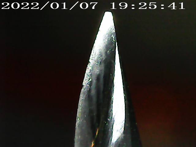

Да есть у меня такие спиральные. Задача была в другом - можно ли сделать что-то полезное с накопившейся горкой затупившихся? Убедился, что можно :hehehe: А правильно заточить спиральный гравер намного сложнее.
Масштаб на этом фото раза в четыре меньше.
PIC210.JPG (947 просмотров) <a class='original' href='./download/file.php?id=201036&sid=941c248da81368df768de3c7b588f588&mode=view' target=_blank>Загрузить оригинал (22 КБ)</a>

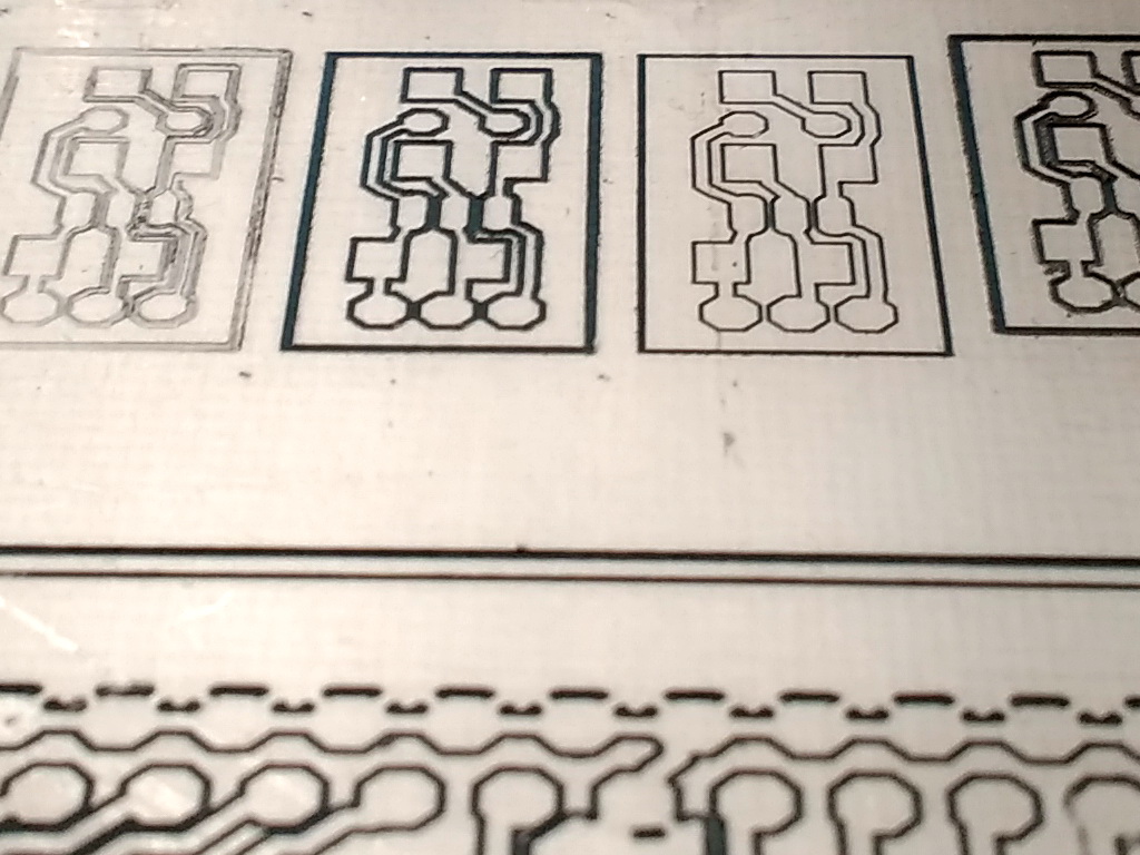

Я вот взял одну плату, снял карту высот и прогнал простейшую УП, вставляя один за другим покупные граверы.
И один выдал вполне себе приличные результаты (см. позицию №3)

Сообщение igor_kovchegin »
Курдль писал(а): И один выдал вполне себе приличные результаты (см. позицию №3)
Ого! Это перьевой гравер? Который по сути не режет металл, а просто царапает его?... Может зря я пачку таких выкинул...

igor_kovchegin писал(а): Ого! Это перьевой гравер? Который по сути не режет металл, а просто царапает его?...
Не думаю, что это можно назвать металлом в полном смысле слова.
Это всего лишь 17 мкм меди, наклеенных эпоксидкой на стеклоткань.
Думаю, что такой гравер по чистой меди показал бы себя еще хуже.

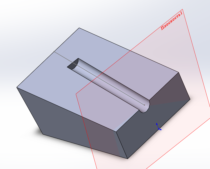

Pens
Сообщения: 25
Зарегистрирован: 18 июн 2019, 08:43
Репутация: 38

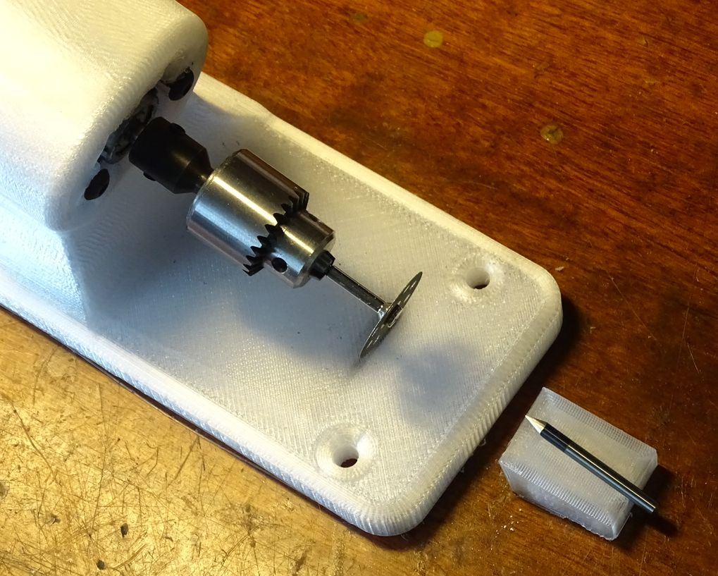

Сообщение Pens »
sas_75 писал(а): 08 янв 2022, 08:39 Pens, можно посмотреть приспособу для заточки пятки?
Да ничего особенного. В соответствии с принципом диалектического материализма - не можешь сделать сам своими руками - делай приспособу :hehehe:

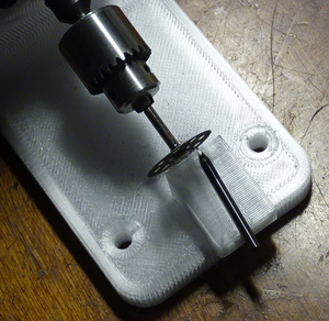

Спроектировал вот такую хрень, которая жестко задает пространственные углы, напечатал ее. А уже с ее помощью на том-же точиле: "легким движением руки брюки превращаются..." На фото все тот-же многострадальный переточенный гравер.
Приспособа.png (845 просмотров) <a class='original' href='./download/file.php?id=201043&sid=941c248da81368df768de3c7b588f588&mode=view' target=_blank>Загрузить оригинал (144.93 КБ)</a>
точило.png (845 просмотров) <a class='original' href='./download/file.php?id=201044&sid=941c248da81368df768de3c7b588f588&mode=view' target=_blank>Загрузить оригинал (2.05 МБ)</a>

Pens писал(а): 08 янв 2022, 12:07
Насколько я понимаю, уклон горизонта должен быть противоположен, ибо затыловка делается по полукруглой части

Сообщение Pens »

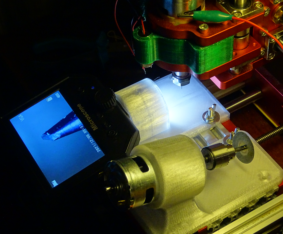

sas_75 писал(а): 08 янв 2022, 18:28 Насколько я понимаю, уклон горизонта должен быть противоположен, ибо затыловка делается по полукруглой части
Угол заклонения гравера к привалочной плоскости 10 градусов, а т.к. диск наклонен на 16 градусов к вертикали, то результирующий угол затыловки получается 6 градусов. Заточка идет задней частью диска. Повторюсь. Вот как это выглядит на станке. Ось вращения диска заклонена к столу для переточки граверов под 32 градуса.
точило2.png (749 просмотров) <a class='original' href='./download/file.php?id=201063&sid=941c248da81368df768de3c7b588f588&mode=view' target=_blank>Загрузить оригинал (722.99 КБ)</a>
точило3.png (742 просмотра) <a class='original' href='./download/file.php?id=201064&sid=941c248da81368df768de3c7b588f588&mode=view' target=_blank>Загрузить оригинал (2.31 МБ)</a>
sas_75
Сообщения: 432
Репутация: 115
Откуда: Владивосток
Сообщение sas_75 »
Теперь понятно. Значит наклон двигателя мне не показался
