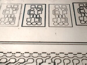

Я вот взял одну плату, снял карту высот и прогнал простейшую УП, вставляя один за другим покупные граверы.
И один выдал вполне себе приличные результаты (см. позицию №3)
PCB_Test_m.jpg (1374 просмотра) <a class='original' href='./download/file.php?id=201037&sid=f61517def458d68c0467d31f133ec58f&mode=view' target=_blank>Загрузить оригинал (227.55 КБ)</a>

Ого! Это перьевой гравер? Который по сути не режет металл, а просто царапает его?... Может зря я пачку таких выкинул...

igor_kovchegin писал(а): ↑ Ого! Это перьевой гравер? Который по сути не режет металл, а просто царапает его?...
Не думаю, что это можно назвать металлом в полном смысле слова.
Это всего лишь 17 мкм меди, наклеенных эпоксидкой на стеклоткань.
Думаю, что такой гравер по чистой меди показал бы себя еще хуже.
