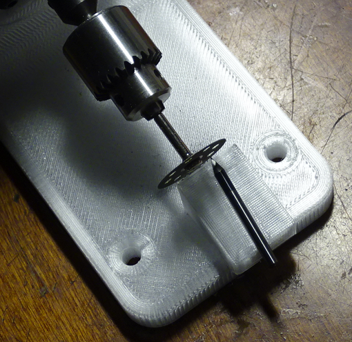

Сообщение Pens »
sas_75 писал(а): ↑08 янв 2022, 08:39 Pens, можно посмотреть приспособу для заточки пятки?
Да ничего особенного. В соответствии с принципом диалектического материализма - не можешь сделать сам своими руками - делай приспособу :hehehe:
Спроектировал вот такую хрень, которая жестко задает пространственные углы, напечатал ее. А уже с ее помощью на том-же точиле: "легким движением руки брюки превращаются..." На фото все тот-же многострадальный переточенный гравер.
Приспособа.png (1340 просмотров) <a class='original' href='./download/file.php?id=201043&mode=view' target=_blank>Загрузить оригинал (144.93 КБ)</a>
точило.png (1340 просмотров) <a class='original' href='./download/file.php?id=201044&mode=view' target=_blank>Загрузить оригинал (2.05 МБ)</a>

sas_75
Сообщения: 432
Репутация: 115
Откуда: Владивосток
Сообщение sas_75 »
Pens писал(а): ↑08 янв 2022, 12:07
Насколько я понимаю, уклон горизонта должен быть противоположен, ибо затыловка делается по полукруглой части

Pens
Сообщения: 25
Зарегистрирован: 18 июн 2019, 08:43
Репутация: 38
Сообщение Pens »
sas_75 писал(а): ↑08 янв 2022, 18:28 Насколько я понимаю, уклон горизонта должен быть противоположен, ибо затыловка делается по полукруглой части
Угол заклонения гравера к привалочной плоскости 10 градусов, а т.к. диск наклонен на 16 градусов к вертикали, то результирующий угол затыловки получается 6 градусов. Заточка идет задней частью диска. Повторюсь. Вот как это выглядит на станке. Ось вращения диска заклонена к столу для переточки граверов под 32 градуса.
точило2.png (1244 просмотра) <a class='original' href='./download/file.php?id=201063&mode=view' target=_blank>Загрузить оригинал (722.99 КБ)</a>
точило3.png (1237 просмотров) <a class='original' href='./download/file.php?id=201064&mode=view' target=_blank>Загрузить оригинал (2.31 МБ)</a>
sas_75
Сообщения: 432
Репутация: 115
Откуда: Владивосток
Сообщение sas_75 »
Теперь понятно. Значит наклон двигателя мне не показался
