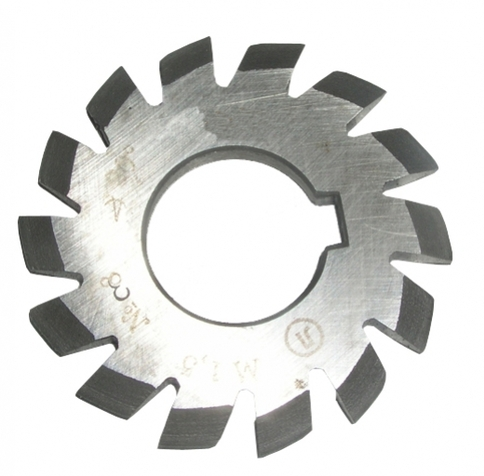

Re: SolidCAM
Прямая тоже сгодится, хотя бы такую осилить с правильным зубом :)
Контантин, попробую сперва так сделать, если будет не айс, то тогда дисковой
Там еще нюанс, на одной шестерни бобшка спереди и с диском ее не обойти, а фрезой можно
Фрезы такие смотрю, вроде есть 6 и 10 гр
Мне точный угол не нужен на фрезе, чем меньше тем проще подлезть и кончик тогда можно больше ставить

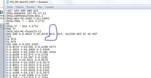

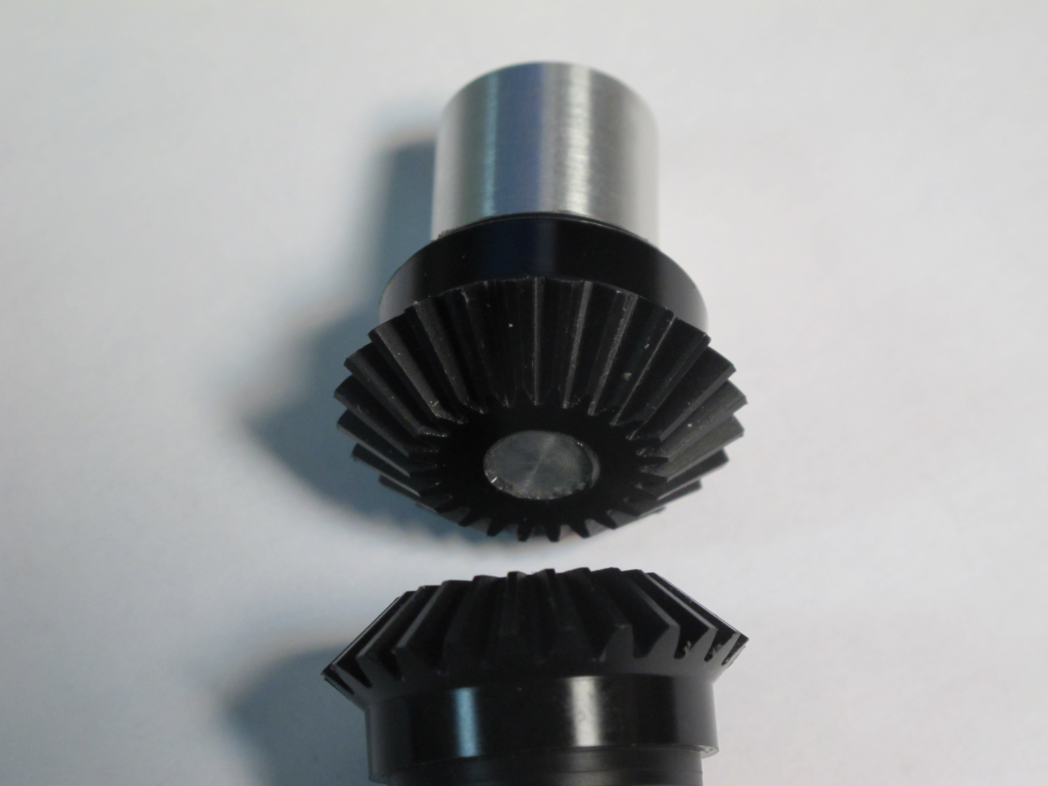

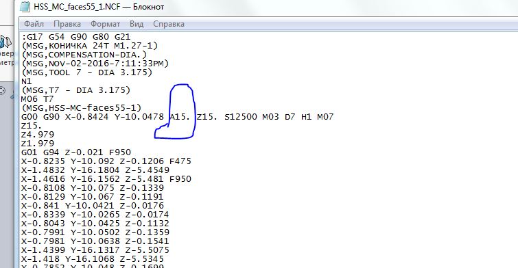

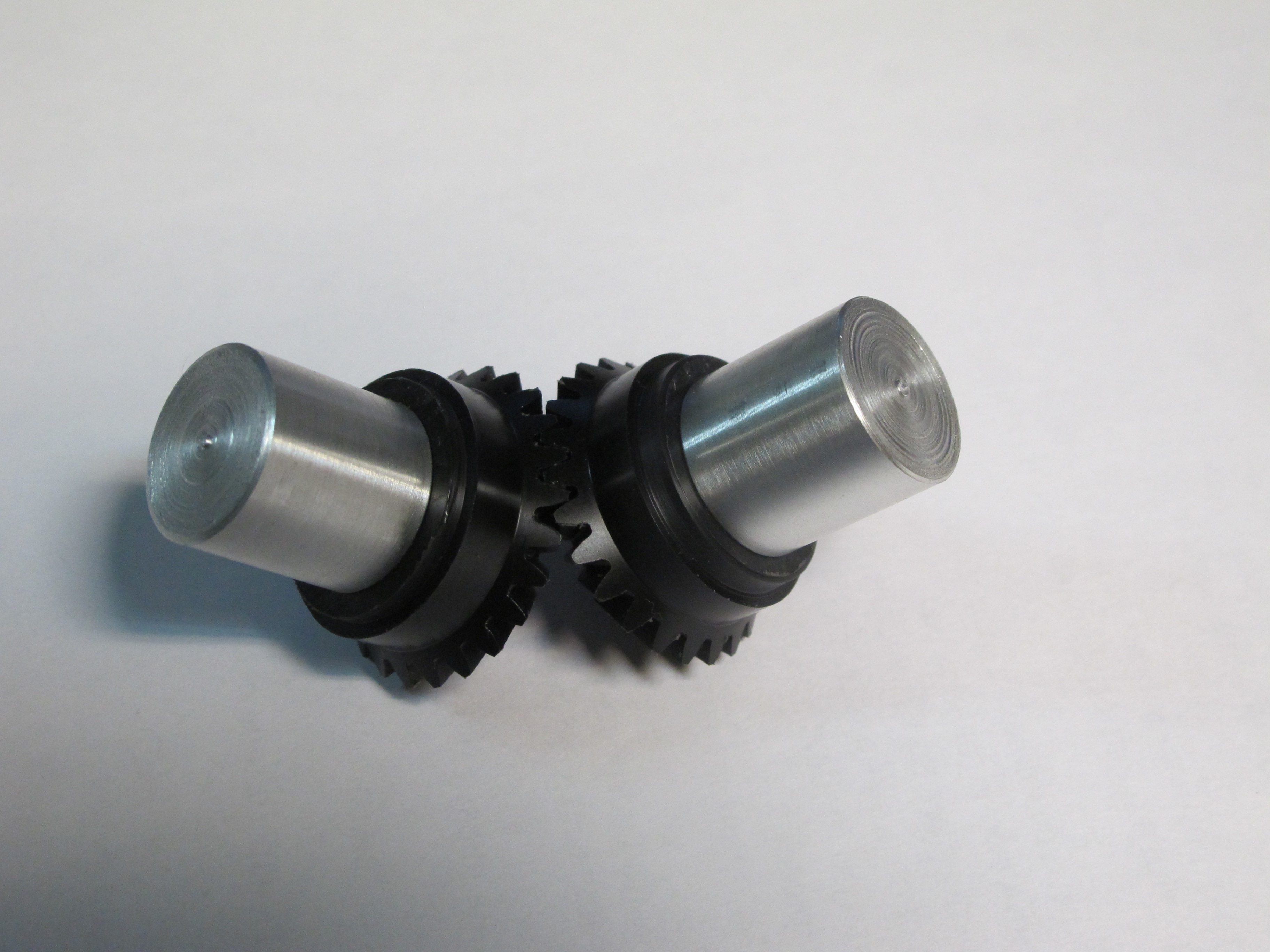

Re: SolidCAM
Сделал конички , вроде все путем, ну точно лучше наших модельных :)
Возникла проблема с трансформацией, код выдает на вращение 4 оси
это проблема поста или надо как то иначе трансформировать?
пока пришлось на каждый зуб отдельно делать Уп :freak:

Это пост так делает расчет

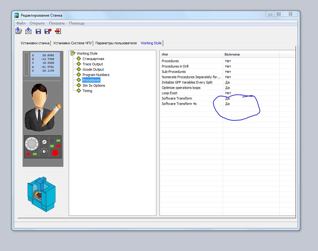

Блин блинский, придется новый подбирать :)
Re: SolidCAM
Подсказали добрые люди как решить проблемку :beer_blow:
Оказалось все просто, нужно было включить трансформацию в vmid, (редактирование станка) и все заработало как надо :cheesy:
Снимок.JPG (3348 просмотров) <a class='original' href='./download/file.php?id=93997&mode=view' target=_blank>Загрузить оригинал (98.62 КБ)</a>

Re: SolidCAM
nik1 писал(а):нужно было включить трансформацию
А можно в двух словах, для чего нужна эта трансформация?
Re: SolidCAM
Для размножения операций
Конкретно на коничке, сделал прогу для одного зуба, потом в трансформации задаешь сколько сделать повторов и все дела
ну еще удобно если несколько одинаковых деталей в ряд, делаешь прогу для одной , а остальные размножаешь :)
там еще зеркалить можно, но не пробовал
