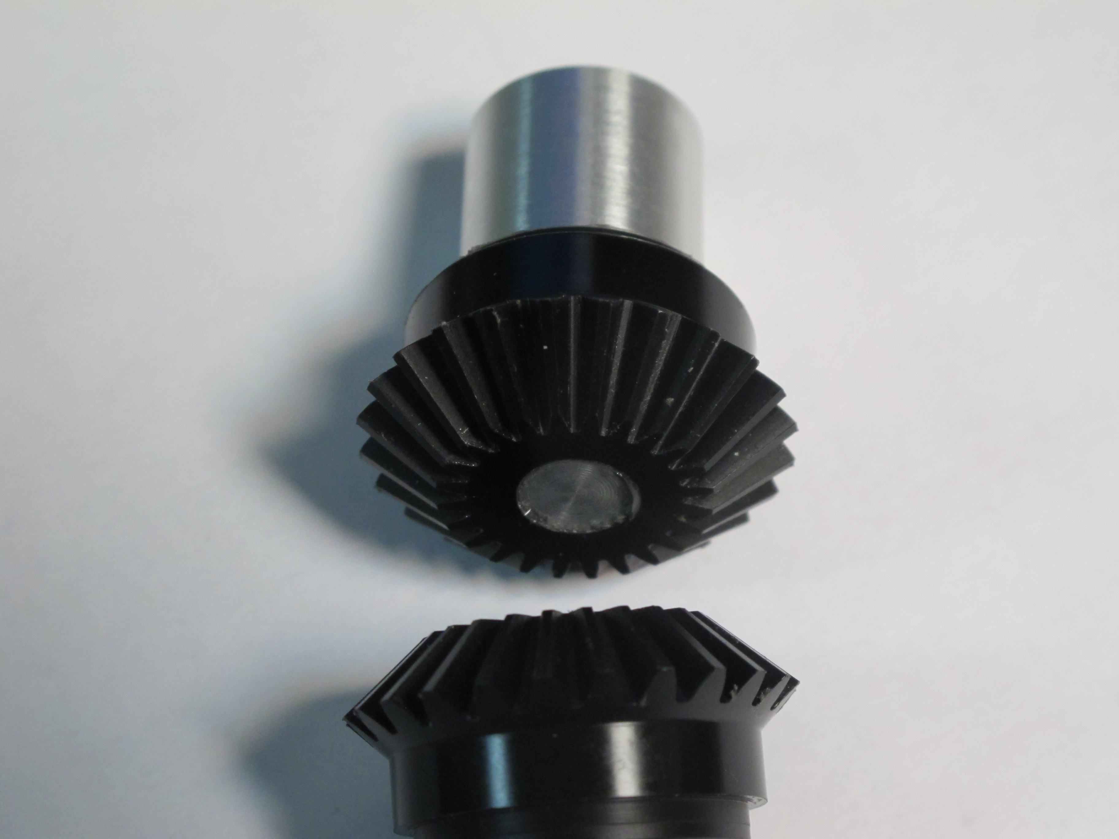

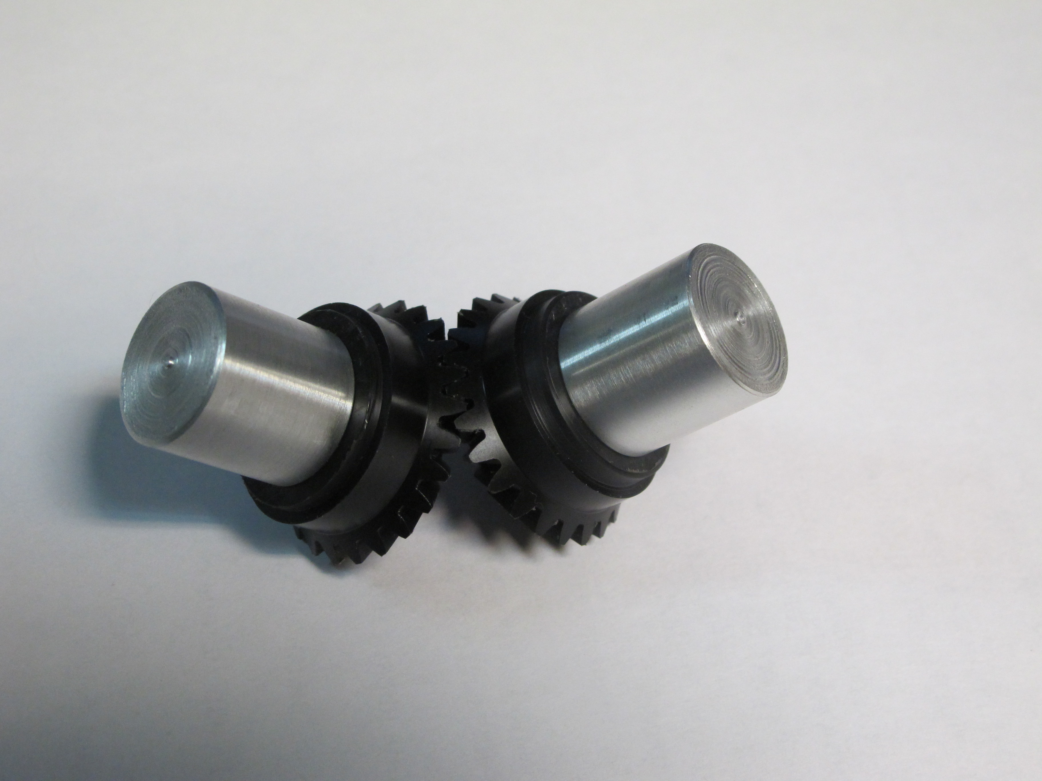

Re: SolidCAM
Сделал конички , вроде все путем, ну точно лучше наших модельных :)
Возникла проблема с трансформацией, код выдает на вращение 4 оси
это проблема поста или надо как то иначе трансформировать?
пока пришлось на каждый зуб отдельно делать Уп :freak:

Это пост так делает расчет

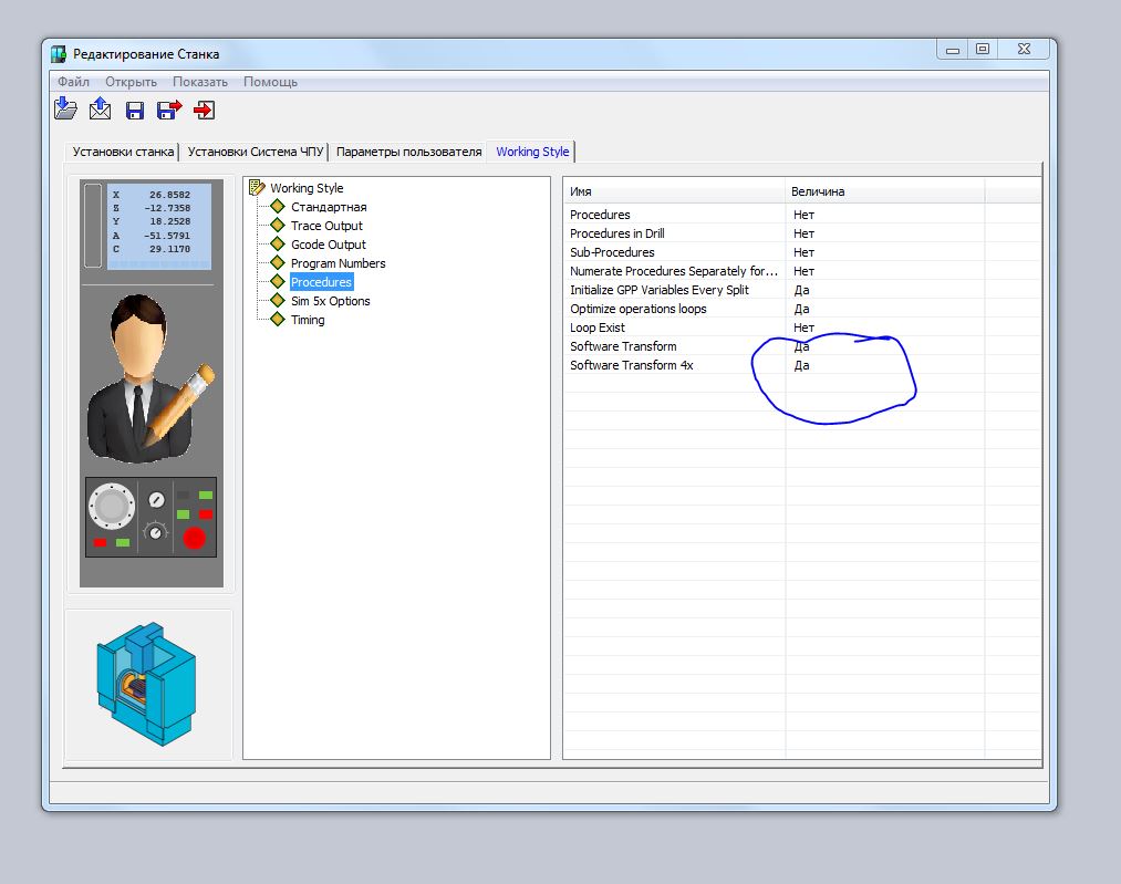

Re: SolidCAM
Подсказали добрые люди как решить проблемку :beer_blow:
Оказалось все просто, нужно было включить трансформацию в vmid, (редактирование станка) и все заработало как надо :cheesy:

Re: SolidCAM
nik1 писал(а):нужно было включить трансформацию
А можно в двух словах, для чего нужна эта трансформация?
Re: SolidCAM
Для размножения операций
Конкретно на коничке, сделал прогу для одного зуба, потом в трансформации задаешь сколько сделать повторов и все дела
ну еще удобно если несколько одинаковых деталей в ряд, делаешь прогу для одной , а остальные размножаешь :)
там еще зеркалить можно, но не пробовал
