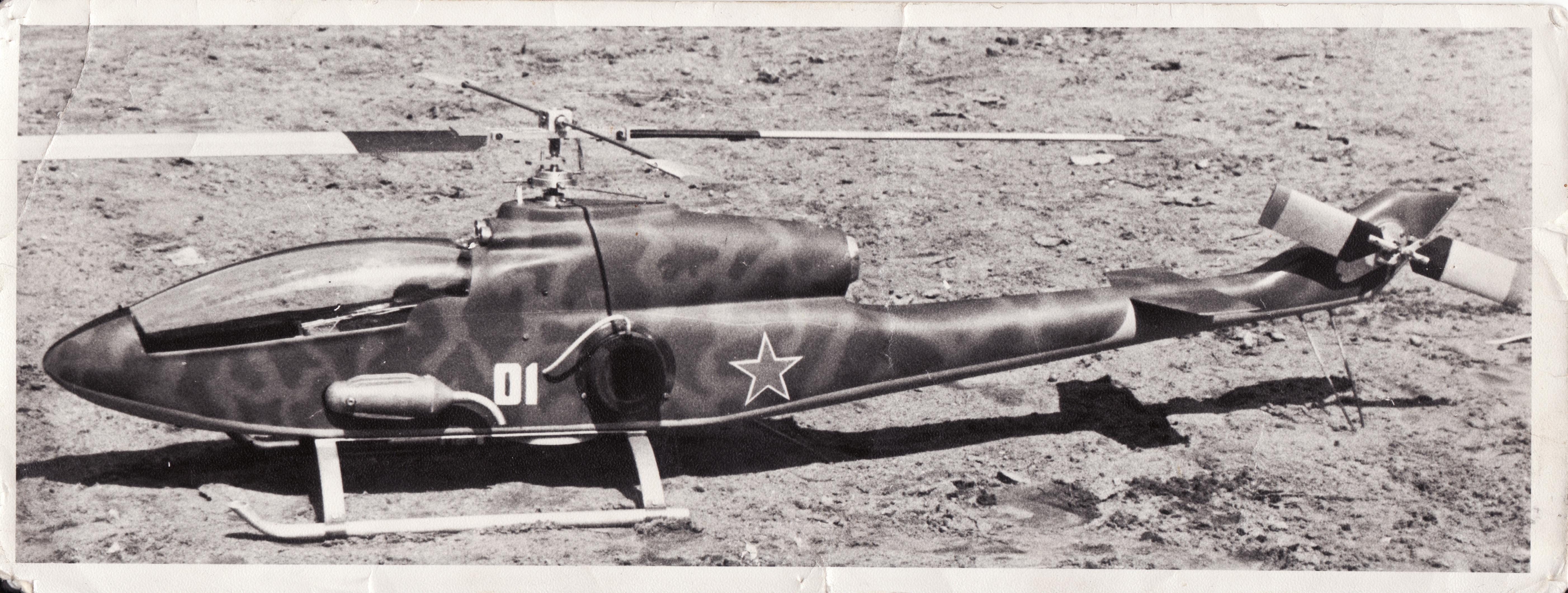

мне, в свое время, для этого чуда
55.jpg (3622 просмотра) <a class='original' href='./download/file.php?id=93629&sid=a169da32207fc44d4a71604fd1c38825&mode=view' target=_blank>Загрузить оригинал (3.28 МБ)</a>
на фрезерном обычной модульной резали в делительной головке.
