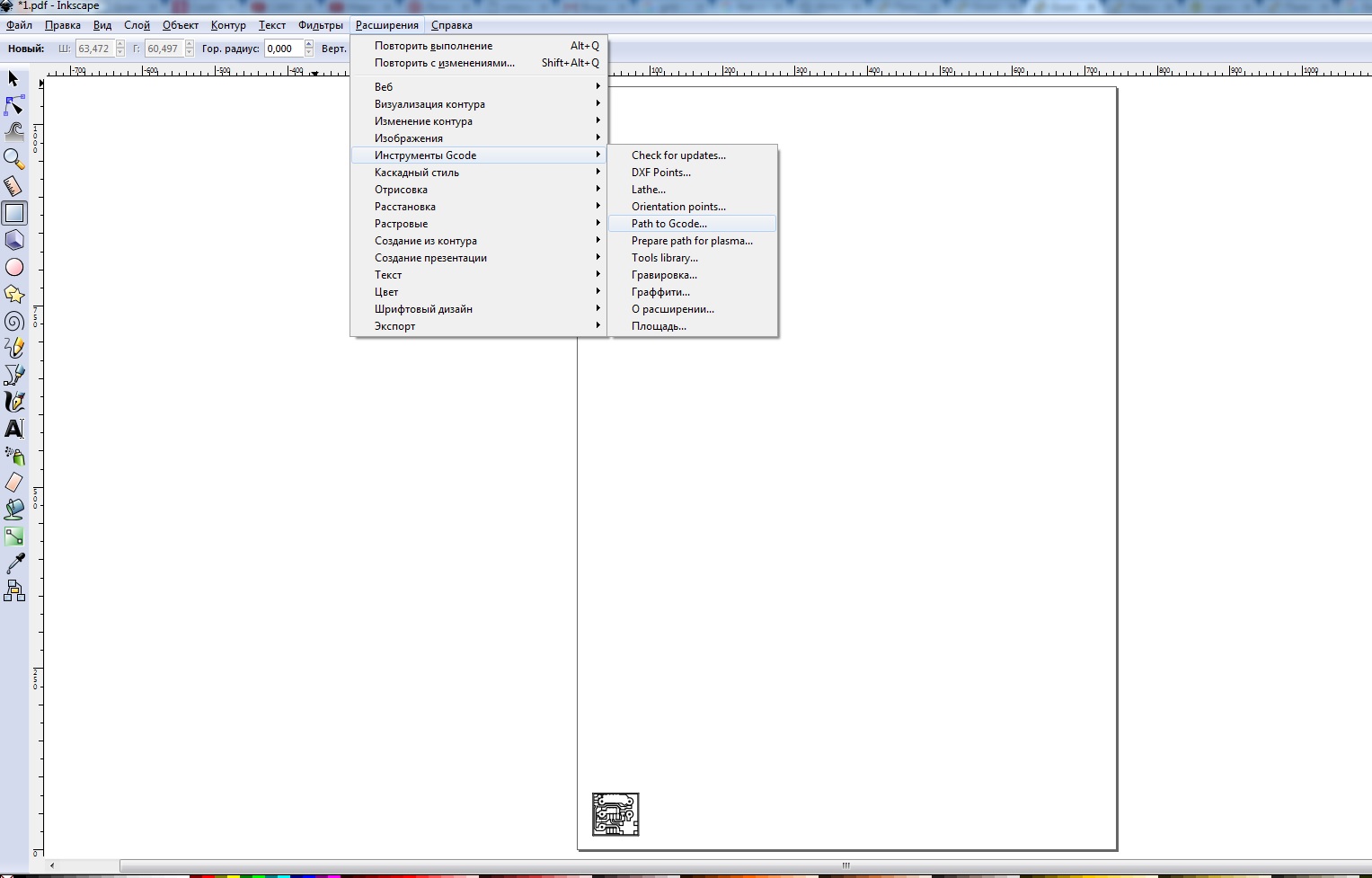

аааа, помогите плиз, а то голова скоро взорвется. Установил inkscape-0.91, скачал gcodetools.tar, содержимое архива закинул в Program Files\Inkscape\share\extensions\ (у меня винда), перезагрузил. далее открыл нужную картинку. Что мне нужно сделать дальше чтобы перевести картинку в gcode?
Безымянный.jpg (10568 просмотров) <a class='original' href='./download/file.php?id=80137&mode=view' target=_blank>Загрузить оригинал (153.36 КБ)</a>

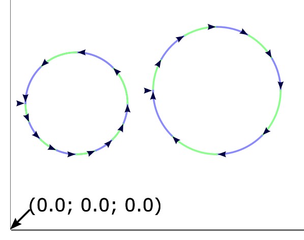

Можно ли Gcodetools научить обрабатывать контур в заданном направлении? По часовой или против часовой стрелке, как на картинке.
2016-08-27_093535.jpg (10075 просмотров) <a class='original' href='./download/file.php?id=87838&mode=view' target=_blank>Загрузить оригинал (21.6 КБ)</a>

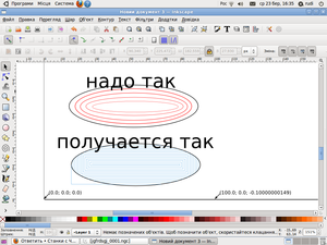

Попробовал Gcodetools Inkscape для получения программы по раскрою деталей по контуру.
Для вырезания отверстий и для вырезания деталей необходимо воспользоваться "Динамической втяжкой". Посмотрел видео ролик:
Вся процедура сводится к следующим действиям:
1. Открываем файл. Устанавливаем свойства документа...
2. Все фигуры оконтуриваем.
3. Создаем новый слой "Path". Делаем его активным. Воспользуемся Расширение - Инструменты Gcode - Orientation points и т.д.
4. Создаем копия слоя с деталями и делаем его активным, а слой с оригиналом - невидимым.
5. Выделяем необходимые контуры (например, контуры деталей, которые нужно обходить снаружи, учитывая диаметр фрезы). Далее Контур - Объединить. Далее Контур - Динамическая втяжка и потянуть за "ромбик" наружу контуров. Затем входим во вкладку редактор XML и далее по видео ролику... Нажимаем Установить и получаем контура движения фрезы. Проверяем: включаем видимость основного (исходного) слоя и видим, что полученные контура проходят снаружи исходных на нужный нам радиус фрезы. БРАВО!
6. Выбираем контуры отверстий. Также их объединяем. Также нажимаем Динамическая втяжка и тянем за "ромбик", но не наружу, а внутрь отверстий. Также редактируем XML, устанавливая радиус фрезы и нажимаем "Установить".
А вот тут начинается интересное!!! Получаемые контура располагаются внутри исходных (как и должно), но вот расстояние, на которое они отступают от исходных СОВСЕМ ИНОЕ! Так выбирая 6 прямоугольных отверстий с радиусом фрезы 1 мм я получил траектории, которые отступают от исходных аж на 7,9мм внутрь!
И только выбирая контуры по одному получаю нужный результат.
Что с этим делать?

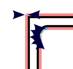

И, всё таки, не получается с Динамической втяжкой. И не могу найти ответа!
Рисунок первый.
Снимок экрана 001.png (1.73 КБ) 10018 просмотров

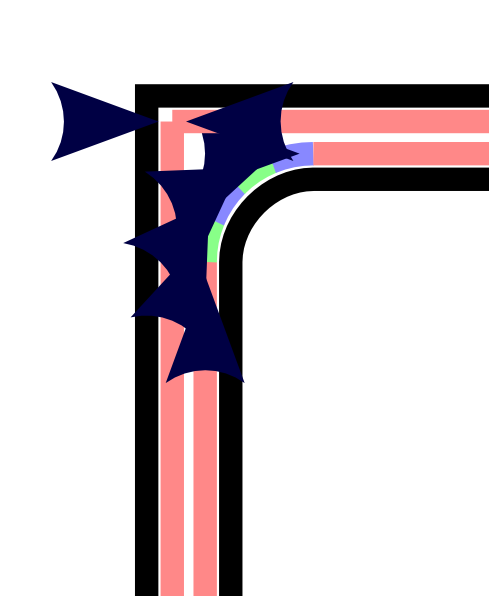

Беру контур. При помощи динамической втяжки уменьшаю (втягиваю) его. Захожу в Редактор XML и изменяю inkscape: radius на -1 мм (радиус фрезы). Далее Path-to-Gcode и получаю траекторию по втянутому контуру.
Рисунок второй.
Снимок экрана 002.png (8.7 КБ) 10018 просмотров
Беру контур. При помощи динамической втяжки увеличиваю (раздуваю) его. Захожу в Редактор XML и изменяю inkscape: radius на 1 мм (радиус фрезы). Далее Path-to-Gcode и получаю траекторию почти в 10 раз больше отстающую от контуру, чем заданный радиус фрезы. (На рисунке показан и исходный контур и вытянутый на 1 мм, а уже цветная - траектория)
Где беда? Где копать?

Продолжаю "испытания" с Динамической втяжкой.
Кто может ответить - это нормально? (на рисунках траектории обработки не совпадают с траекториями после Динамической втяжки)
Рисунок 1.
При Динамической втяжки втянул меньше нужного и откорректировал через Редактор XML.
Снимок экрана 003.png (9968 просмотров) <a class='original' href='./download/file.php?id=89666&mode=view' target=_blank>Загрузить оригинал (16.28 КБ)</a>
Рисунок 2.
При Динамической втяжки втянул больше нужного и откорректировал через Редактор XML.
Снимок экрана 004.png (9968 просмотров) <a class='original' href='./download/file.php?id=89667&mode=view' target=_blank>Загрузить оригинал (12.55 КБ)</a>
Убунта 14.04
Inkscape 0.48.4 r9939
Gcodetools - 1.7
