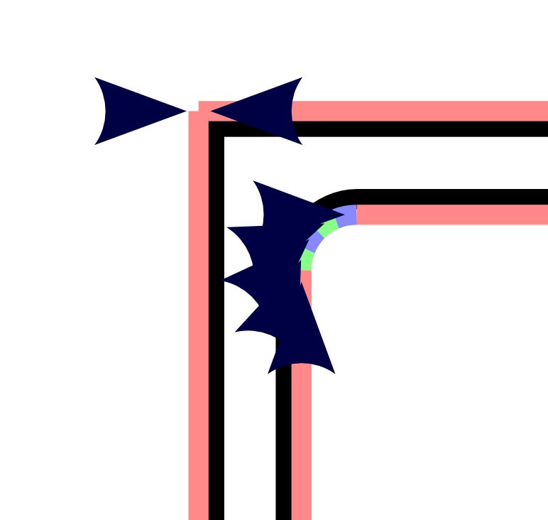

Продолжаю "испытания" с Динамической втяжкой.
Кто может ответить - это нормально? (на рисунках траектории обработки не совпадают с траекториями после Динамической втяжки)
Рисунок 1.
При Динамической втяжки втянул меньше нужного и откорректировал через Редактор XML.
Снимок экрана 003.png (9970 просмотров) <a class='original' href='./download/file.php?id=89666&mode=view' target=_blank>Загрузить оригинал (16.28 КБ)</a>
Рисунок 2.
При Динамической втяжки втянул больше нужного и откорректировал через Редактор XML.
Снимок экрана 004.png (9970 просмотров) <a class='original' href='./download/file.php?id=89667&mode=view' target=_blank>Загрузить оригинал (12.55 КБ)</a>

Неужели Gcodetools "похоронен"?
Re: Gcodetools - plug-in Inkscape для экспорта в Gcode
Ворон226 писал(а):Неужели Gcodetools "похоронен"?
Скорее inkscape непригоден для этих целей....

Ещё заметил, что при Динамической втяжке идёт некорректное преобразование траектории. Приходится выставлять толщину линии, равную размеру фрезы, и вручную корректировать траекторию, ориентируясь на исходную... Это только у меня или нет?
Да. втяжки и вытяжки это прямо таки бич для любых пакетов.
Можешь прислать svg - без него сложно понять...
Ну и перед Gcodetools надо обязательно делать Оконтрурить объект - Ctrl+Shift+C
