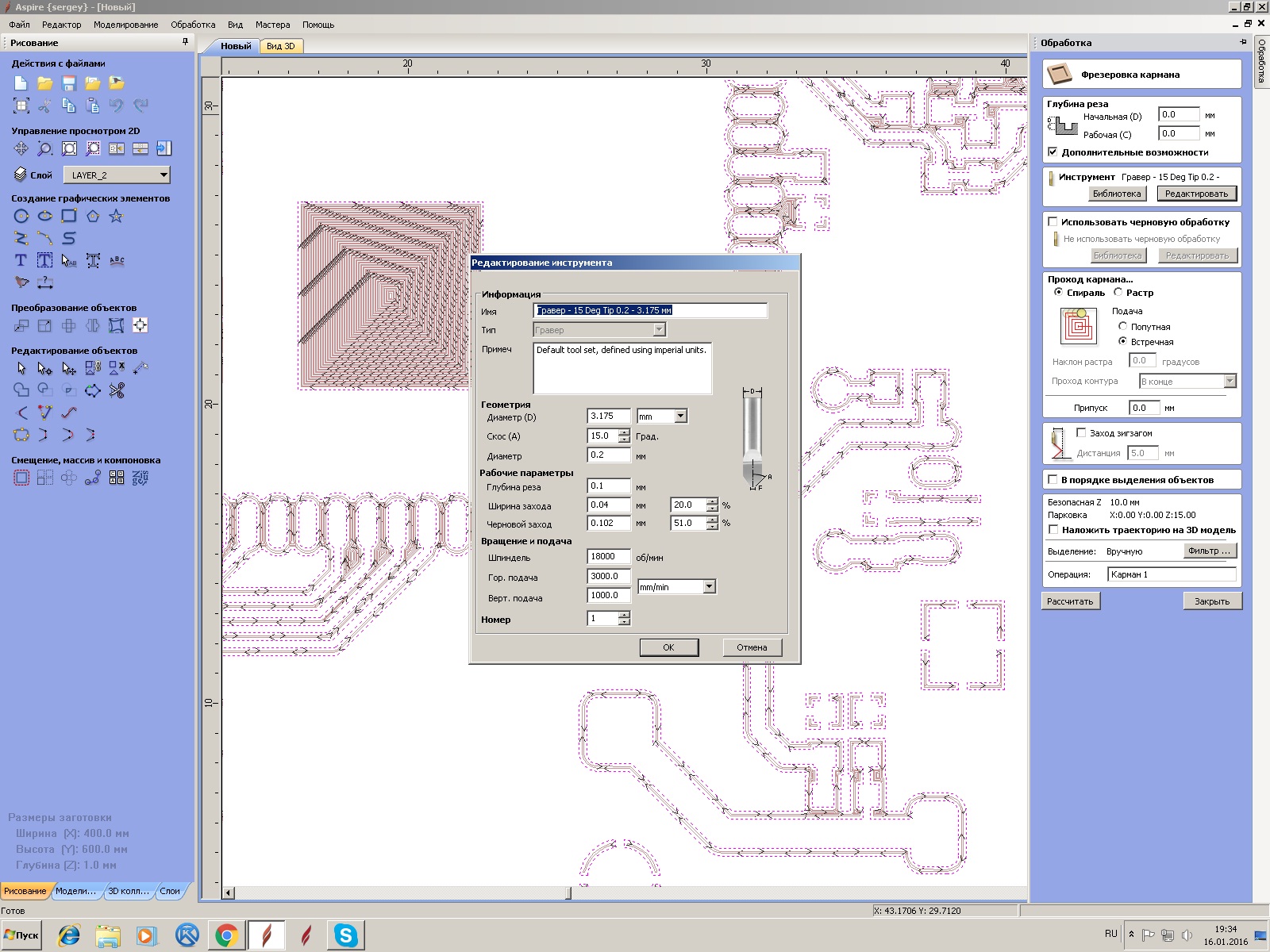

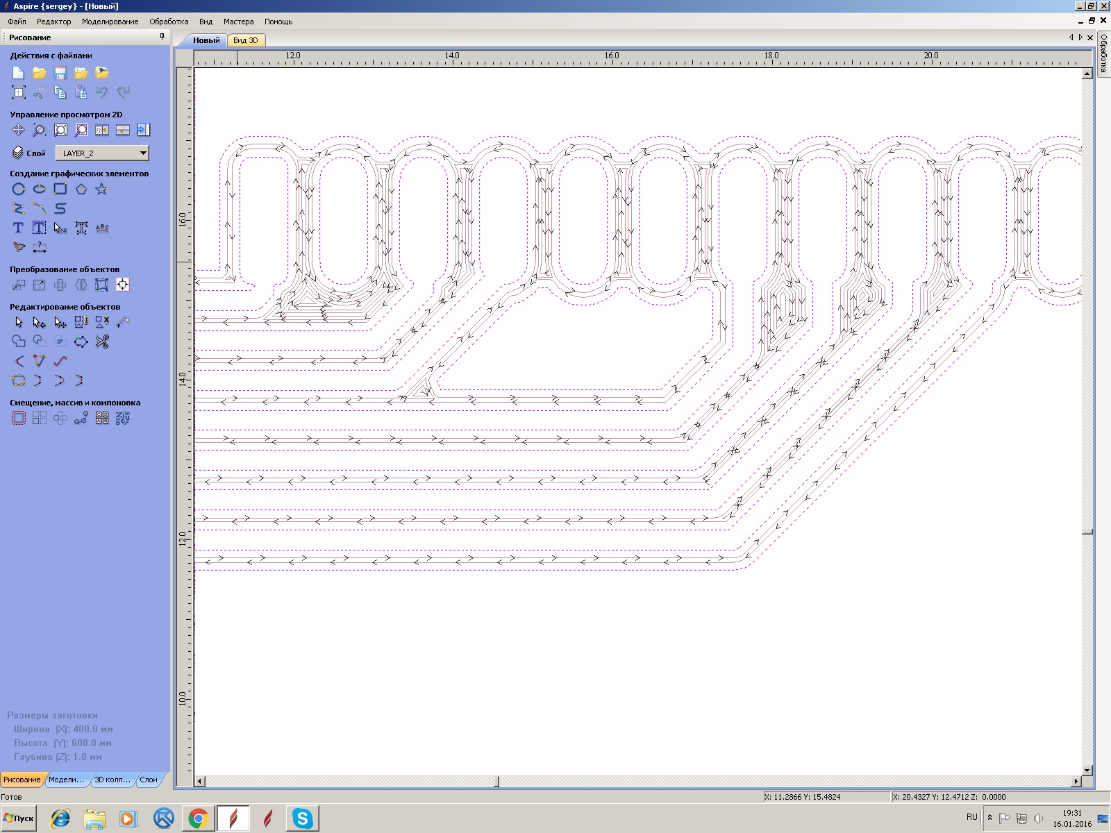

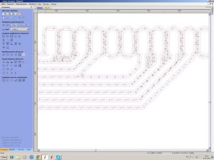

Посмотрел, ошибок не нашел, вот так вот выглядит в аспире

Сегодня пробовал запустить тестовую программу, за проход на глубине 0.05 снимает ширину 0.5
В общем , дело не в заглублении.
Варианты:
1. Люфт фрезера
2. Не качественный переходник с 6 на 3.175
3. Не центрованный гравер. Остался последний и нет другого попробовать
Буду заказывать гравера и повторю эксперименты через меся.
Варианты:
1. Люфт фрезера
