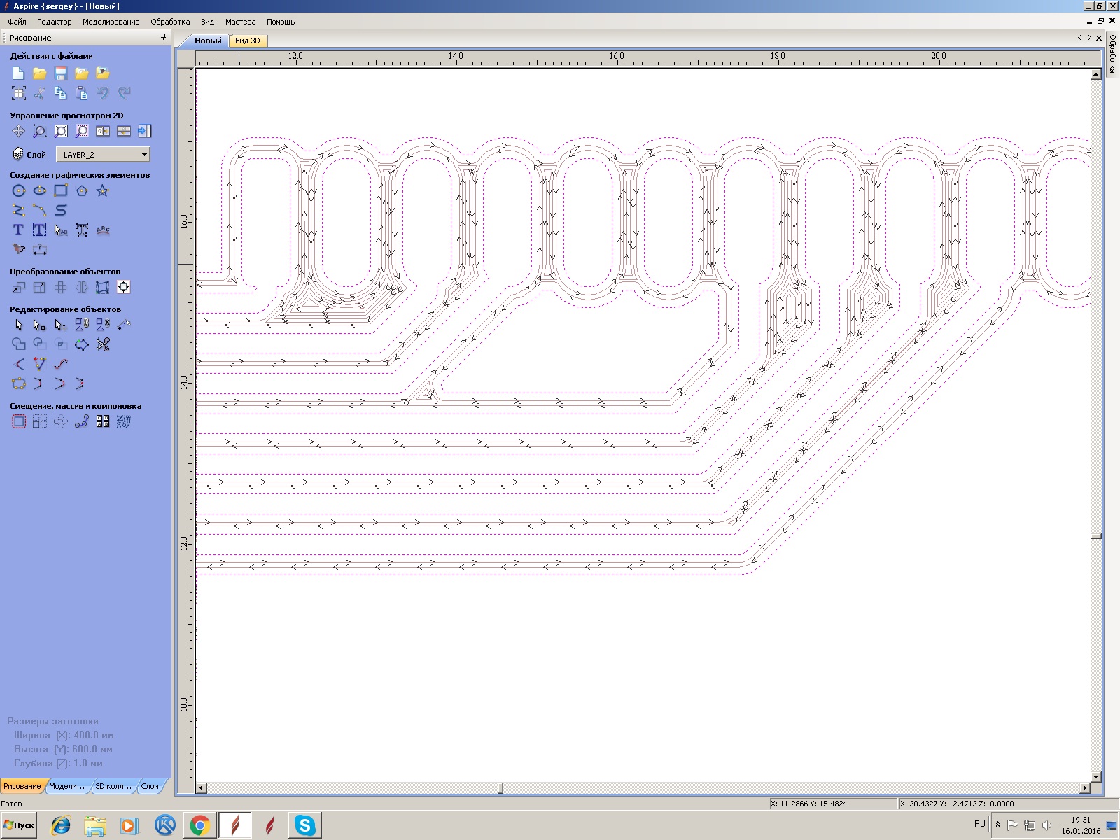

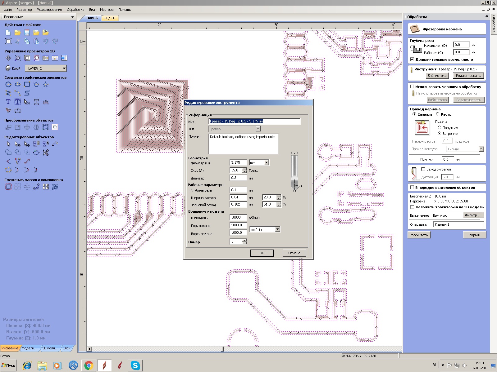

Посмотрел, ошибок не нашел, вот так вот выглядит в аспире
Безымянный.jpg (6408 просмотров) <a class='original' href='./download/file.php?id=68946&mode=view' target=_blank>Загрузить оригинал (485.64 КБ)</a>
Безымянный1.jpg (6408 просмотров) <a class='original' href='./download/file.php?id=68947&mode=view' target=_blank>Загрузить оригинал (507.44 КБ)</a>
