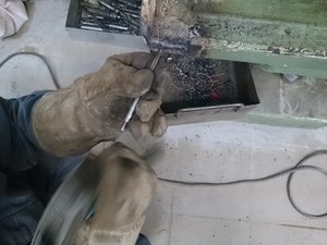

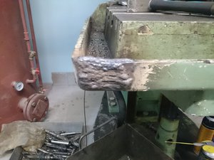

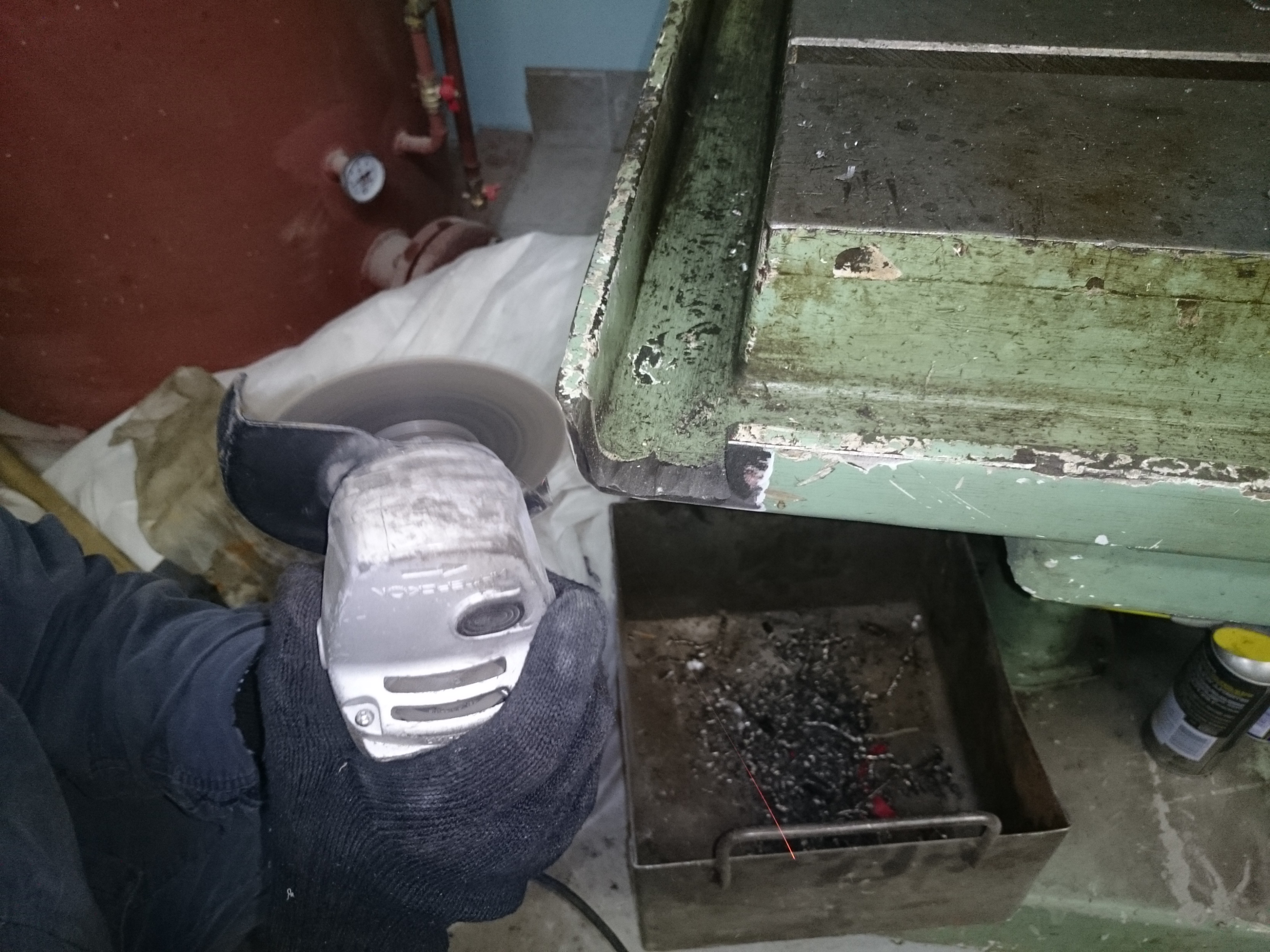

Сверлилка 2С132 мне досталась подбитая. Негодяи выпилили в поддоне кусок чугуна, чтобы стружку удобнее выметать, наверное.
А сверлить мне нужно с СОЖ. Взял за профессиональную гордость сварщика Ивана: "А слабо тебе, Ваня, чугун заварить?".
Он мне наказал купить специальных электродов.
Место почистили болгаркой, напильником, подшкурили, обезжирили.
DSC_0757.JPG (7595 просмотров) <a class='original' href='./download/file.php?id=131504&mode=view' target=_blank>Загрузить оригинал (2.76 МБ)</a>
Подогрели газовой горелкой до сотни градусов.
Наложили широкий шов, Обстучали молотком, потом часто-часто пробили керном.
DSC_0761.JPG (7595 просмотров) <a class='original' href='./download/file.php?id=131505&mode=view' target=_blank>Загрузить оригинал (2.56 МБ)</a>
и так шов за швом. Варили с перерывами, чтобы зона сварки не нагревалась сильно и не охлаждалась.
Ничего не треснуло ни по заплатке, ни рядом со швом.
DSC_0762.JPG (7595 просмотров) <a class='original' href='./download/file.php?id=131506&mode=view' target=_blank>Загрузить оригинал (2.57 МБ)</a>
Надеюсь, пригодится в ремонтах чугунных штук!

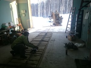

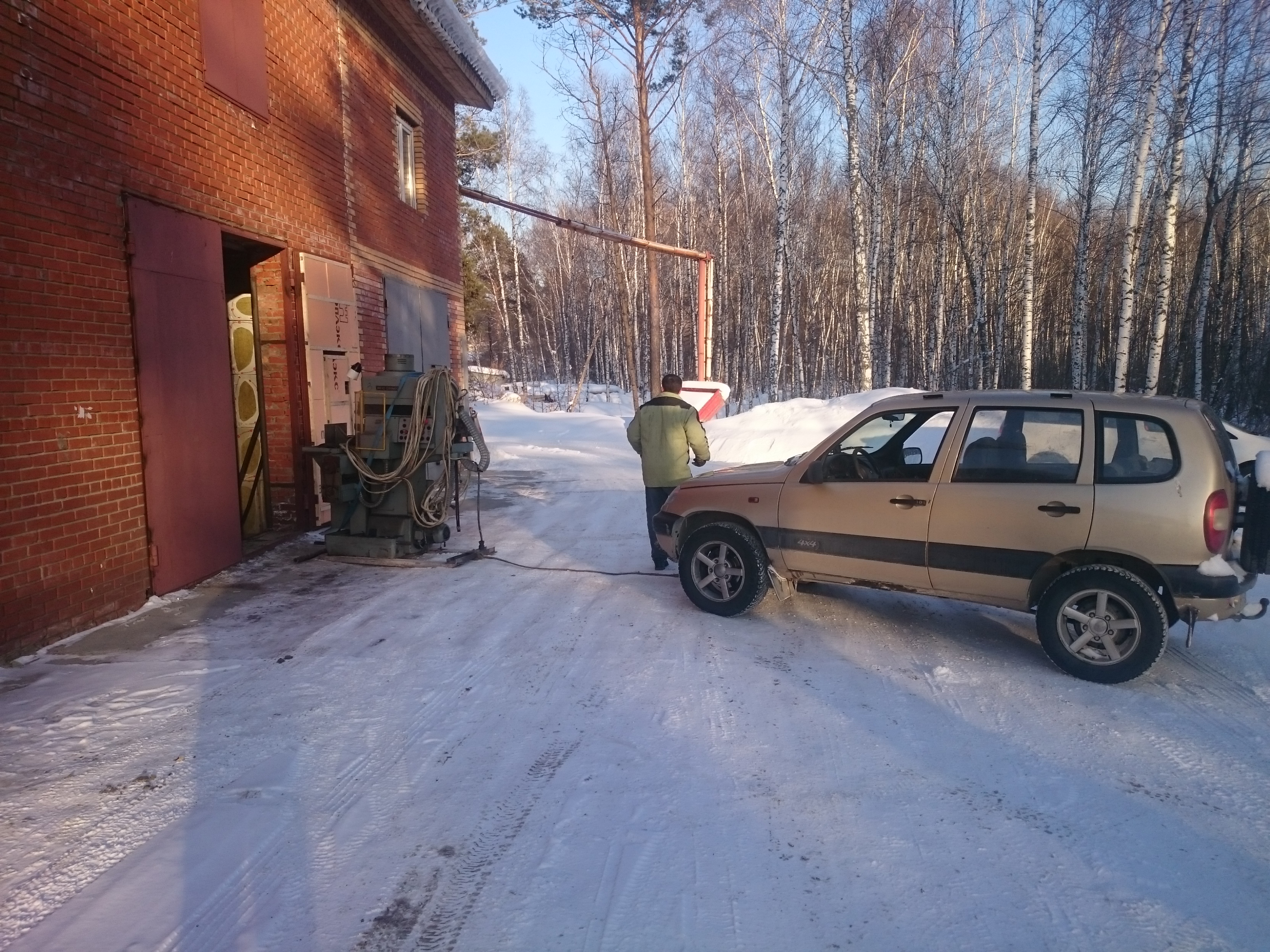

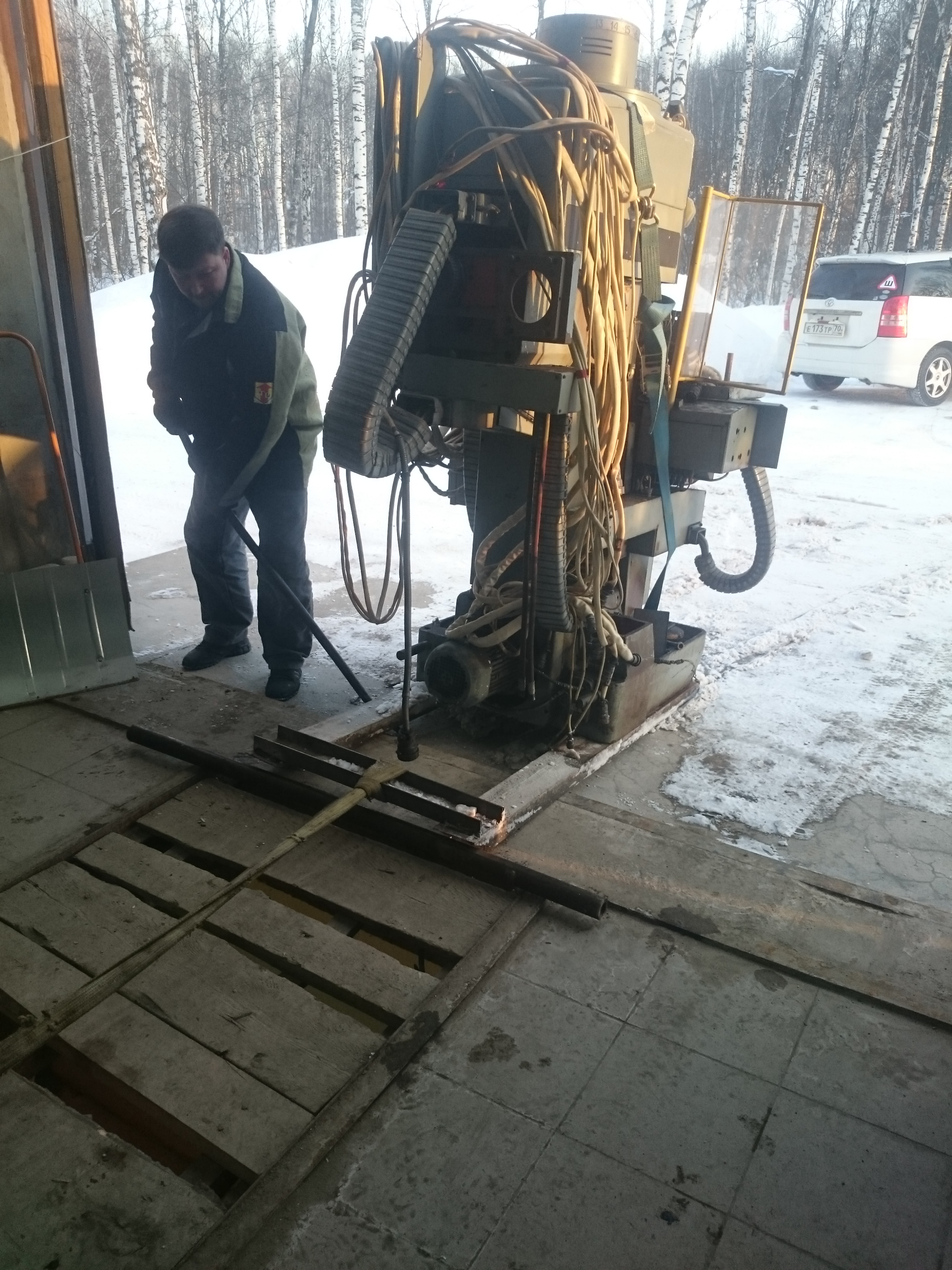

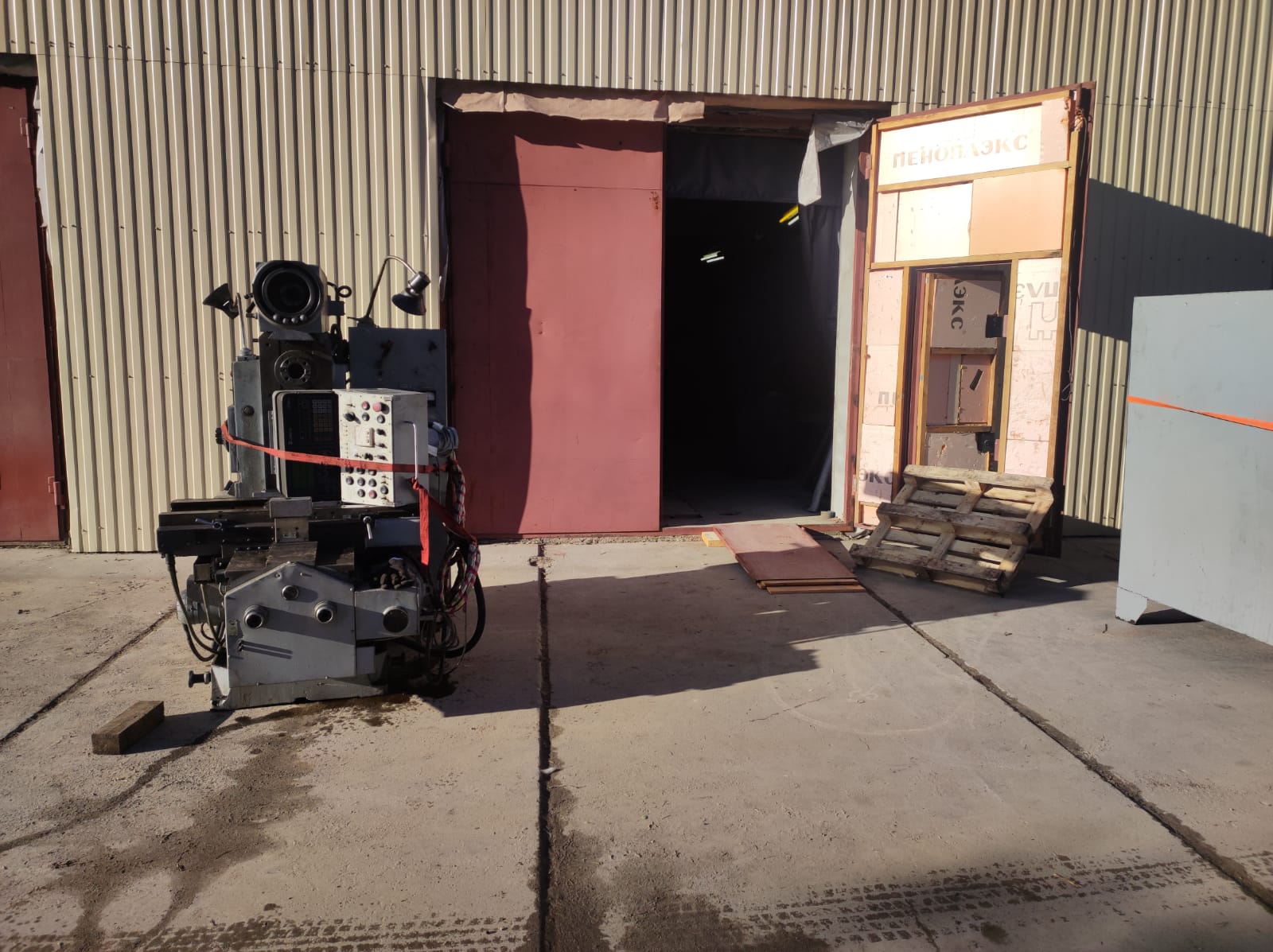

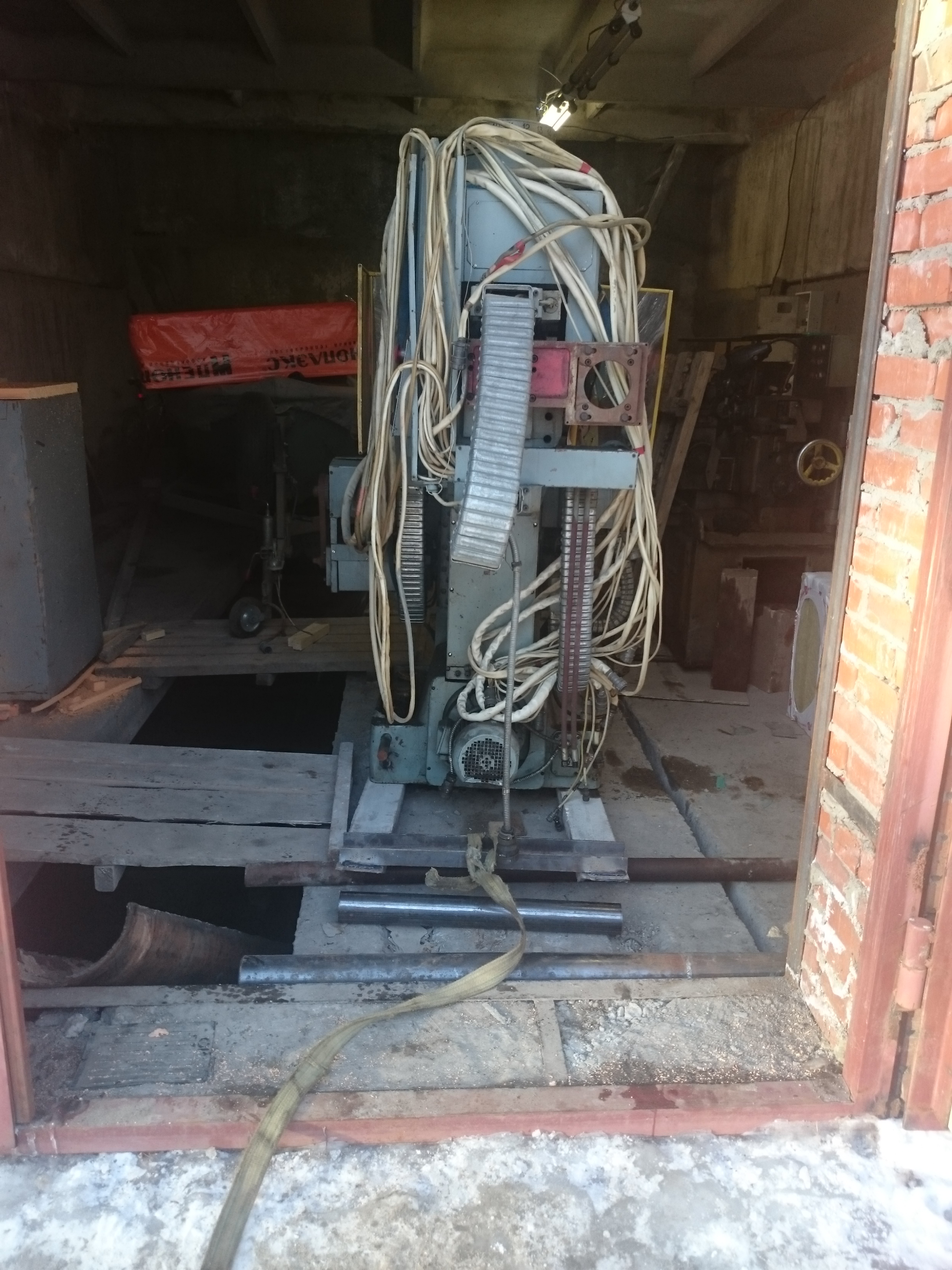

Настал черед переехать на место со склада для МС12-250. Два года ждал он этого часа и по углам скитался...
На исходной позиции. Там внутри ступенька 150 мм. Под станок подсунули швеллер, обварили и получились такие санки...
DSC_0782.JPG (7479 просмотров) <a class='original' href='./download/file.php?id=133844&mode=view' target=_blank>Загрузить оригинал (2.51 МБ)</a>

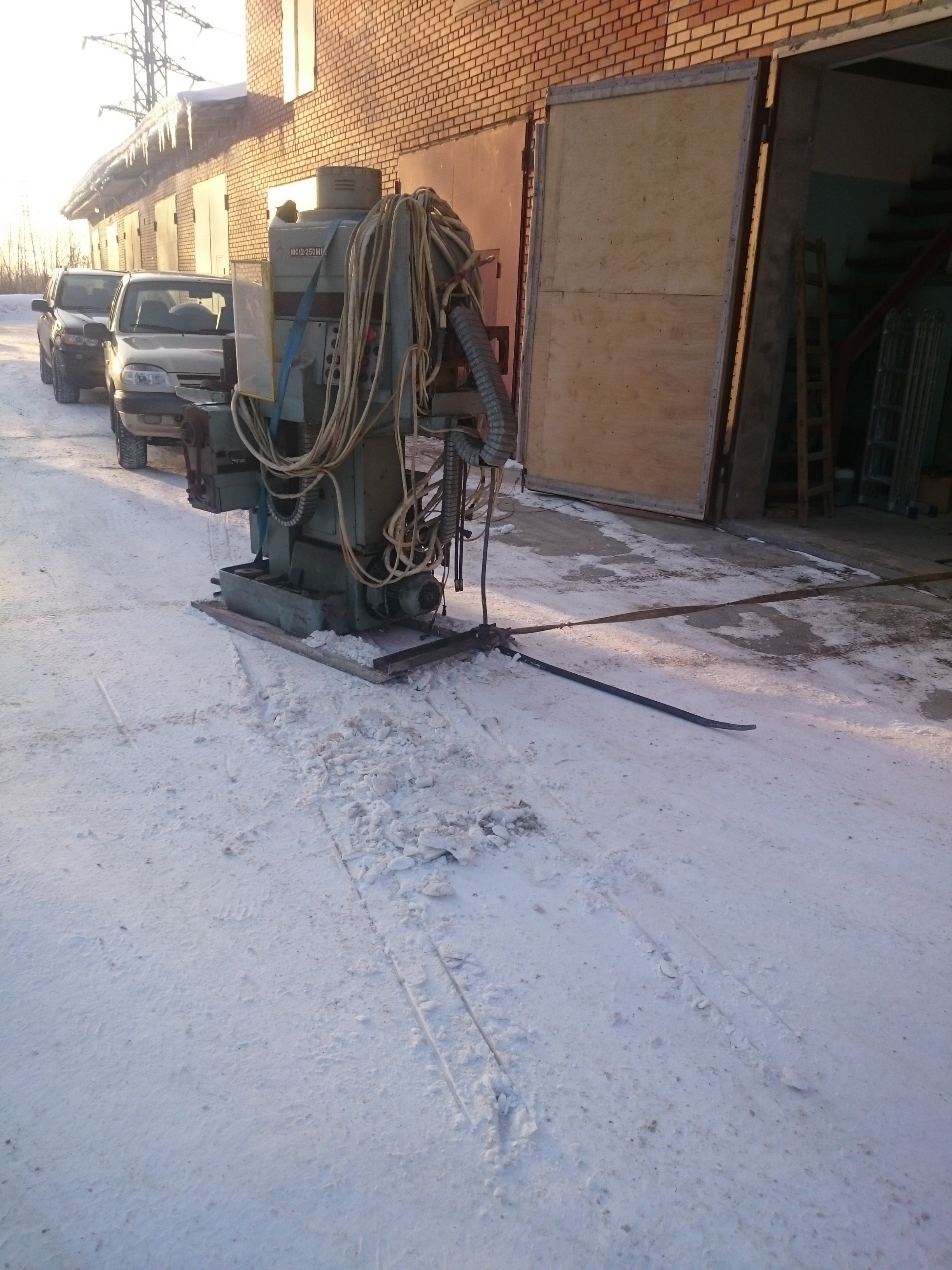

Включили в Нивке все что включается и потихоньку выдернули МС-ку на воздух.
DSC_0783.JPG (7479 просмотров) <a class='original' href='./download/file.php?id=133845&mode=view' target=_blank>Загрузить оригинал (3.56 МБ)</a>
по снегу раскатился так, что чуть в сугроб не уехал, пришлось назад тащить...
DSC_0784.JPG (7479 просмотров) <a class='original' href='./download/file.php?id=133846&mode=view' target=_blank>Загрузить оригинал (2.69 МБ)</a>
тальку набок и вперед. Меееедленнно...
DSC_0785.JPG (7479 просмотров) <a class='original' href='./download/file.php?id=133847&mode=view' target=_blank>Загрузить оригинал (2.34 МБ)</a>

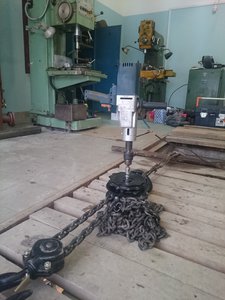

Поскольку медленно нам лень, приладили 2кВт-ную дрельку, дело пошло.
DSC_0786.JPG (7479 просмотров) <a class='original' href='./download/file.php?id=133848&mode=view' target=_blank>Загрузить оригинал (2.73 МБ)</a>
Финишная черта вот она.
DSC_0787.JPG (7479 просмотров) <a class='original' href='./download/file.php?id=133849&mode=view' target=_blank>Загрузить оригинал (2.84 МБ)</a>
Дома!
DSC_0788.JPG (7479 просмотров) <a class='original' href='./download/file.php?id=133850&mode=view' target=_blank>Загрузить оригинал (2.56 МБ)</a>

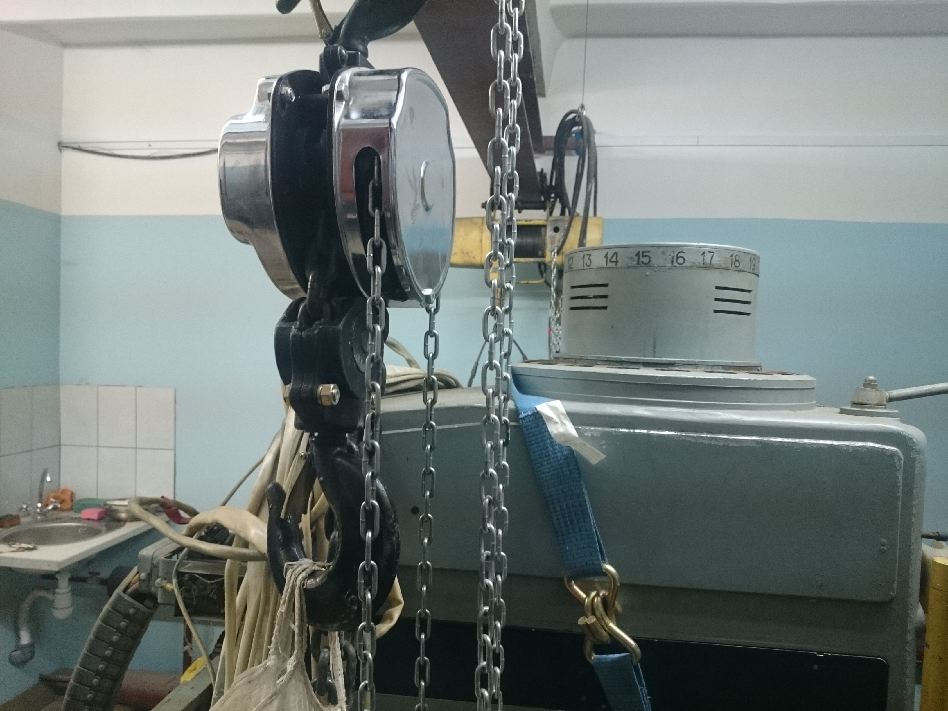

А вот сходу застроповать станок не вышло, высоты не хватает.
DSC_0789.JPG (7479 просмотров) <a class='original' href='./download/file.php?id=133851&mode=view' target=_blank>Загрузить оригинал (2.48 МБ)</a>
Будем расчленять таль и подвешивать ее без верхнего крюка прямо за балку. Другие мысли чего то не идут в голову...
Ну и поперечку еще как-то нетравматично для станка надо снять...

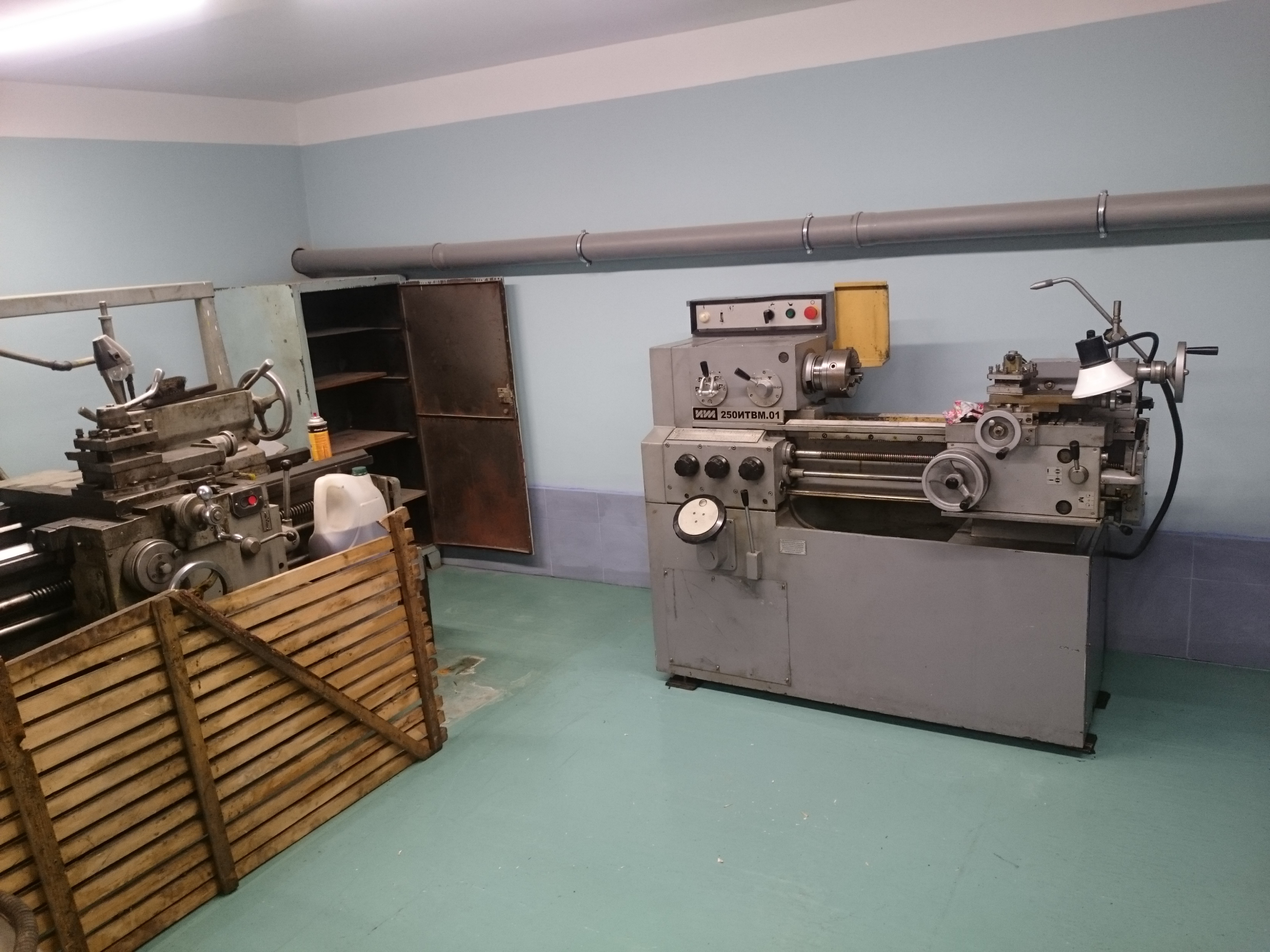

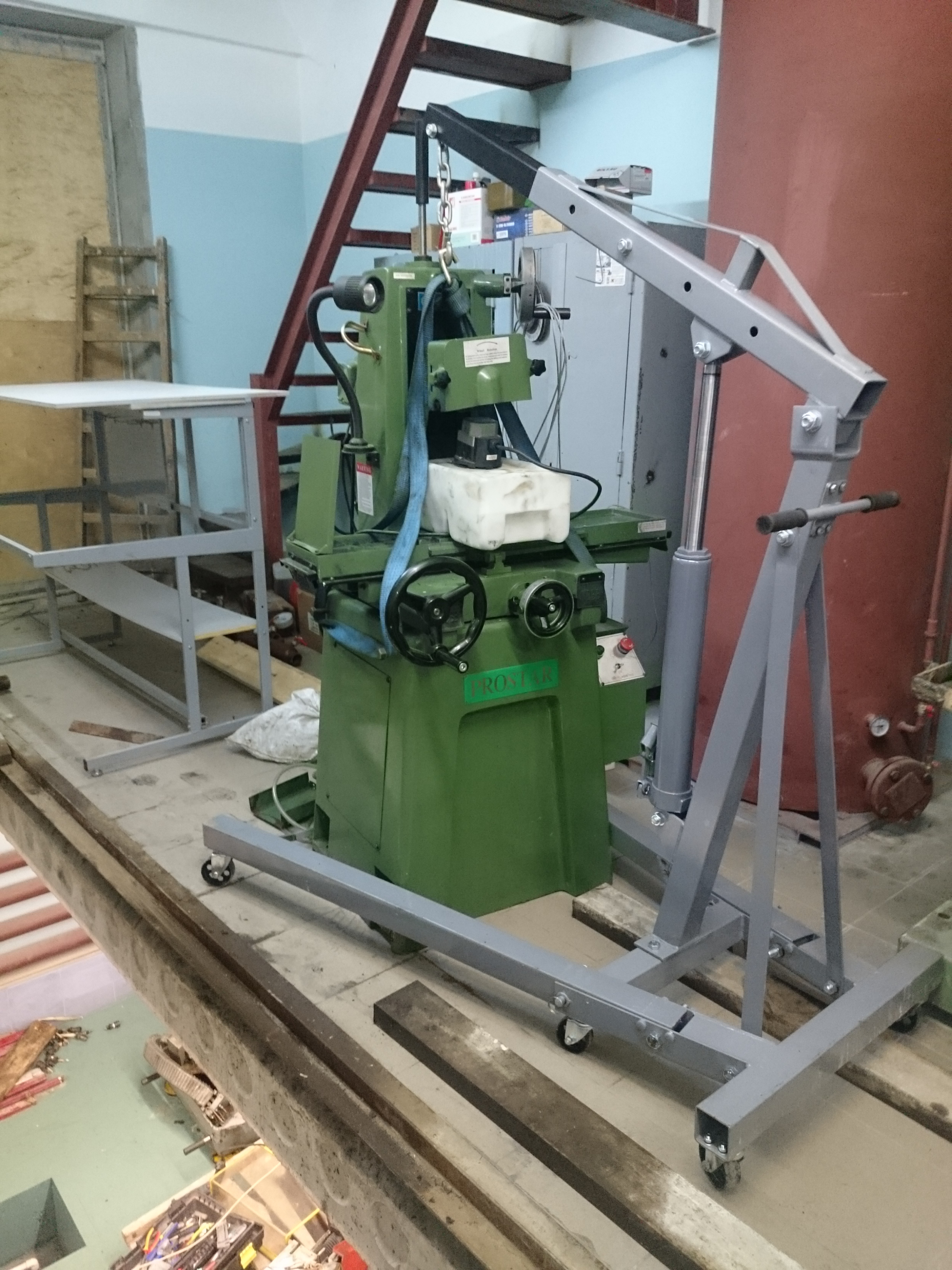

Пополнение у нас. ИЖ-250ИТВМ.01 и плоскошлиф 614 в нагрузку.
затащили внутрь, силы кончились. У гуся одно чугунное колесо сломили....
DSC_0839.JPG (7243 просмотра) <a class='original' href='./download/file.php?id=136911&mode=view' target=_blank>Загрузить оригинал (2.71 МБ)</a>
Плоскошлиф CJ614A, не работал пока...
DSC_0843.JPG (7243 просмотра) <a class='original' href='./download/file.php?id=136913&mode=view' target=_blank>Загрузить оригинал (2.39 МБ)</a>
Ижак 2008 года, совсем свеженький.

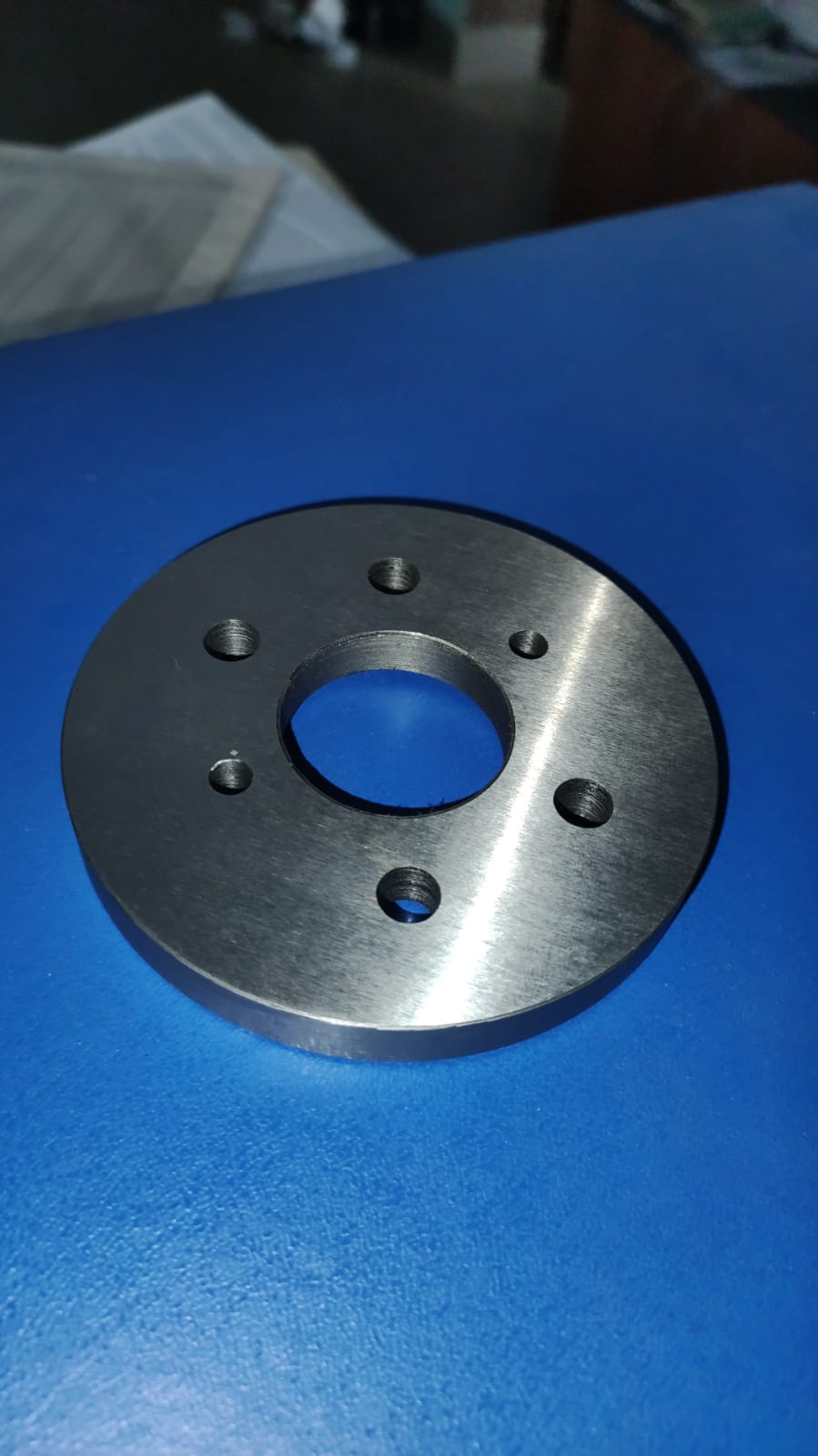

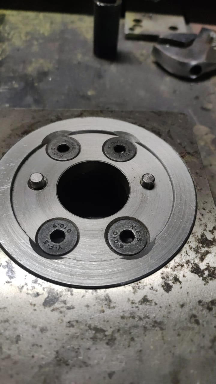

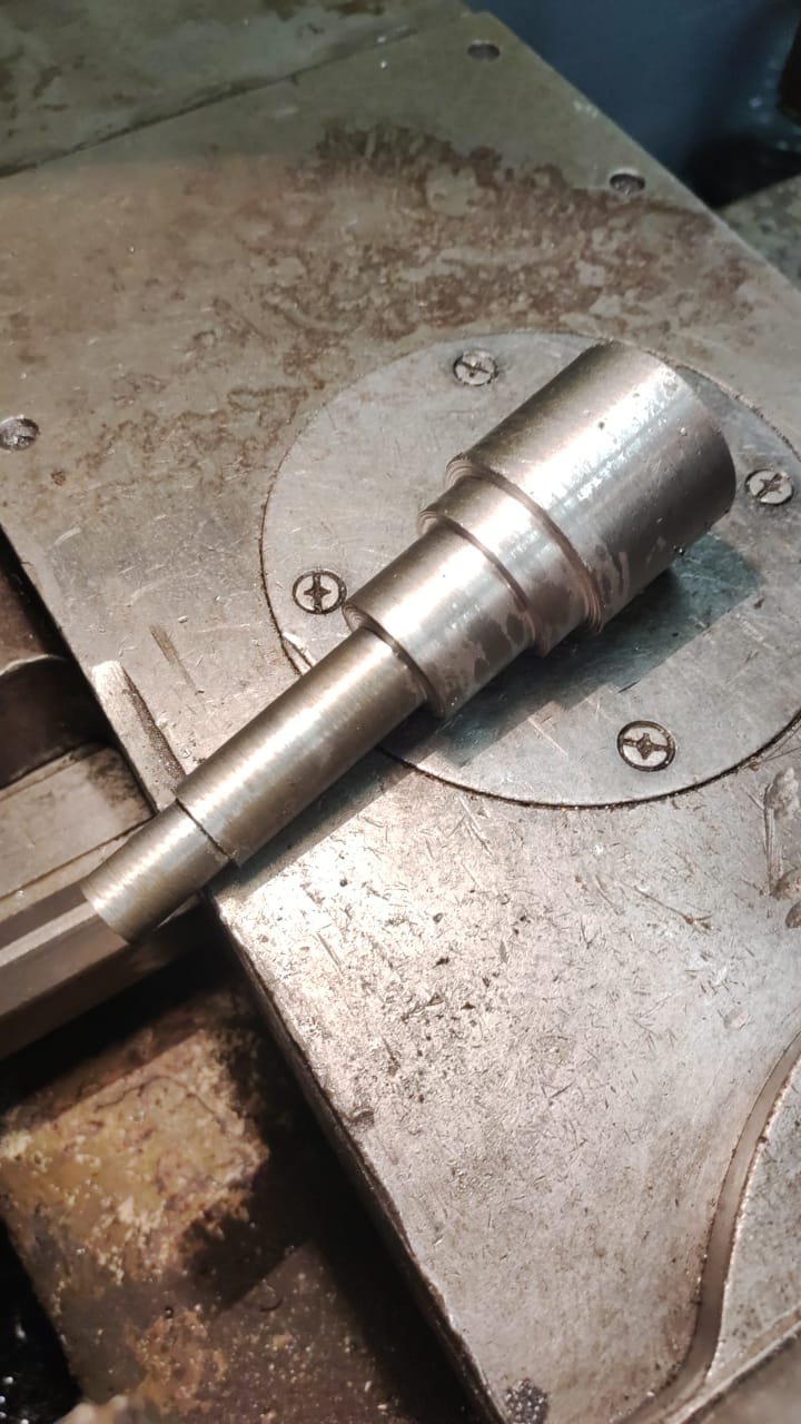

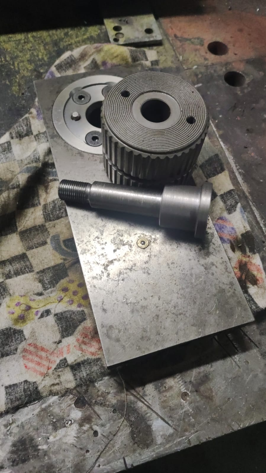

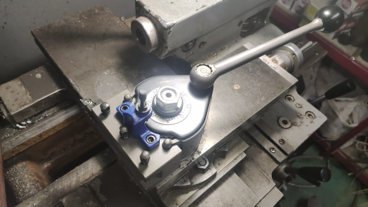

к грядущему 23 февраля решено сделать ИЖаку подарочек. Мультификс ему вместо родной резцедержки поставить.
Родную снял, аккуратно собрал в один кусок и в сейфик, надежнее так.
Чтоб поставить мультификс, нужно изготовить две детальки - блин вместо родного с призмами под малую продольную и валик, на который все потроха мультификса собираются. Выточил на соседнем токарнике блин, посверлил, отдал его парням, чтобы пошлифовали нижнюю сторону.
WhatsApp Image 2023-02-17 at 12.45.31.jpeg (4550 просмотров) <a class='original' href='./download/file.php?id=206783&mode=view' target=_blank>Загрузить оригинал (95.61 КБ)</a>
высоты блина не хватает, чтоб цековкой углубиться под винты, нашел DIN-овские впотай под шестигранник. развернул отверстия под установочные штифты.
WhatsApp Image 2023-02-17 at 17.54.24.jpeg (4550 просмотров) <a class='original' href='./download/file.php?id=206784&mode=view' target=_blank>Загрузить оригинал (88.16 КБ)</a>

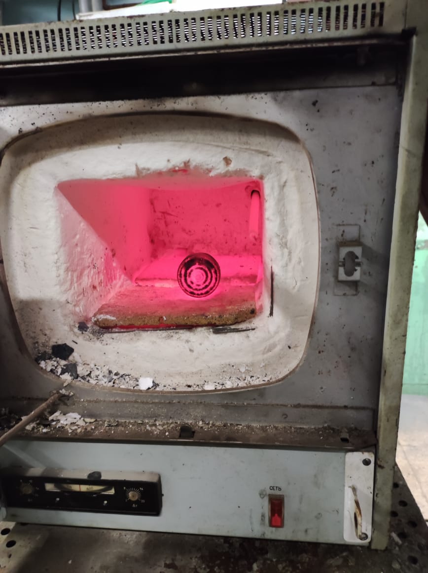

Выточил из прутка Ст45 валик, припуск около 1 мм для финишной обработки после закалки.
WhatsApp Image 2023-02-17 at 20.54.07.jpeg (4550 просмотров) <a class='original' href='./download/file.php?id=206785&mode=view' target=_blank>Загрузить оригинал (116.42 КБ)</a>
Достал из закромов муфель, отревизировал( не включался из-за закисших концевиков на дверку). Как выяснилось, терморегулятор у него крайне ненадежный, регулятор-крутилка - реохорд, на температурах выше 600 "хрустит". Калил по цвету в итоге, что получилось - не понятно. Буду менять на ТРМ-500.
WhatsApp Image 2023-02-18 at 21.37.39.jpeg (4550 просмотров) <a class='original' href='./download/file.php?id=206786&mode=view' target=_blank>Загрузить оригинал (98.16 КБ)</a>
Проточил в размеры, нарезал резьбу М16х1,5. В принципе, все готово, можно собирать. А, еще нужно было в родной шайбе под гайке увеличить диаметр отверстия. Родной размер под резьбу М10, посчитал, что слишком дристушка получится. Может быть, нужно было делать под М18х1,5, под такой размер резьбы легко достать высокопрочную гайку с фланцем, у грузовых на колесах такие распространены. Я такую не нашел, взял безфланцевую 10 класса прочности.
WhatsApp Image 2023-02-21 at 19.46.27.jpeg (4550 просмотров) <a class='original' href='./download/file.php?id=206787&mode=view' target=_blank>Загрузить оригинал (172.25 КБ)</a>
Отмыл все деталюшки, Ижаку чистоты добавил, помазал водостойкой консистентной смазкой и собрал. Результатом доволен!
WhatsApp Image 2023-02-21 at 20.54.05.jpeg (4550 просмотров) <a class='original' href='./download/file.php?id=206788&mode=view' target=_blank>Загрузить оригинал (83.28 КБ)</a>
теперь в сельпо за дополнительными инструментальными блоками...

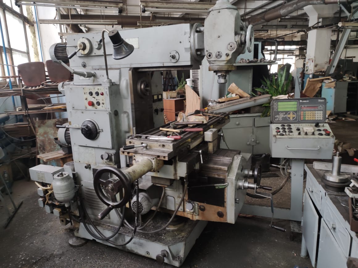

Внезапно поступило предложение выкупить 6д82шф20. Съездил и посмотрел. Станок на твердую 4. Как всегда не ко времени... летом бы. "Шеф, что делать!!!??? Гипс снимают, клиент уезжает!!!"

WhatsApp Image 2023-03-23 at 19.18.09.jpeg (4107 просмотров) <a class='original' href='./download/file.php?id=207193&mode=view' target=_blank>Загрузить оригинал (140.93 КБ)</a>
стол снимается НУ ОЧЕНЬ экзотически... масло внутри есть, трубки целые, подшипники живые...

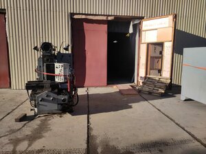

elephant007
Сообщения: 768
Репутация: 332
Откуда: Сибирь, Томск
Re: Цех мечты
Сообщение elephant007 »
Вывез.
WhatsApp Image 2023-03-29 at 18.52.36.jpeg (3971 просмотр) <a class='original' href='./download/file.php?id=207279&mode=view' target=_blank>Загрузить оригинал (242.7 КБ)</a>
в субботу будем затаскивать внутрь. сегодня сил моих больше нет!

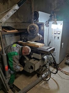

elephant007
Сообщения: 768
Репутация: 332
Re: Цех мечты

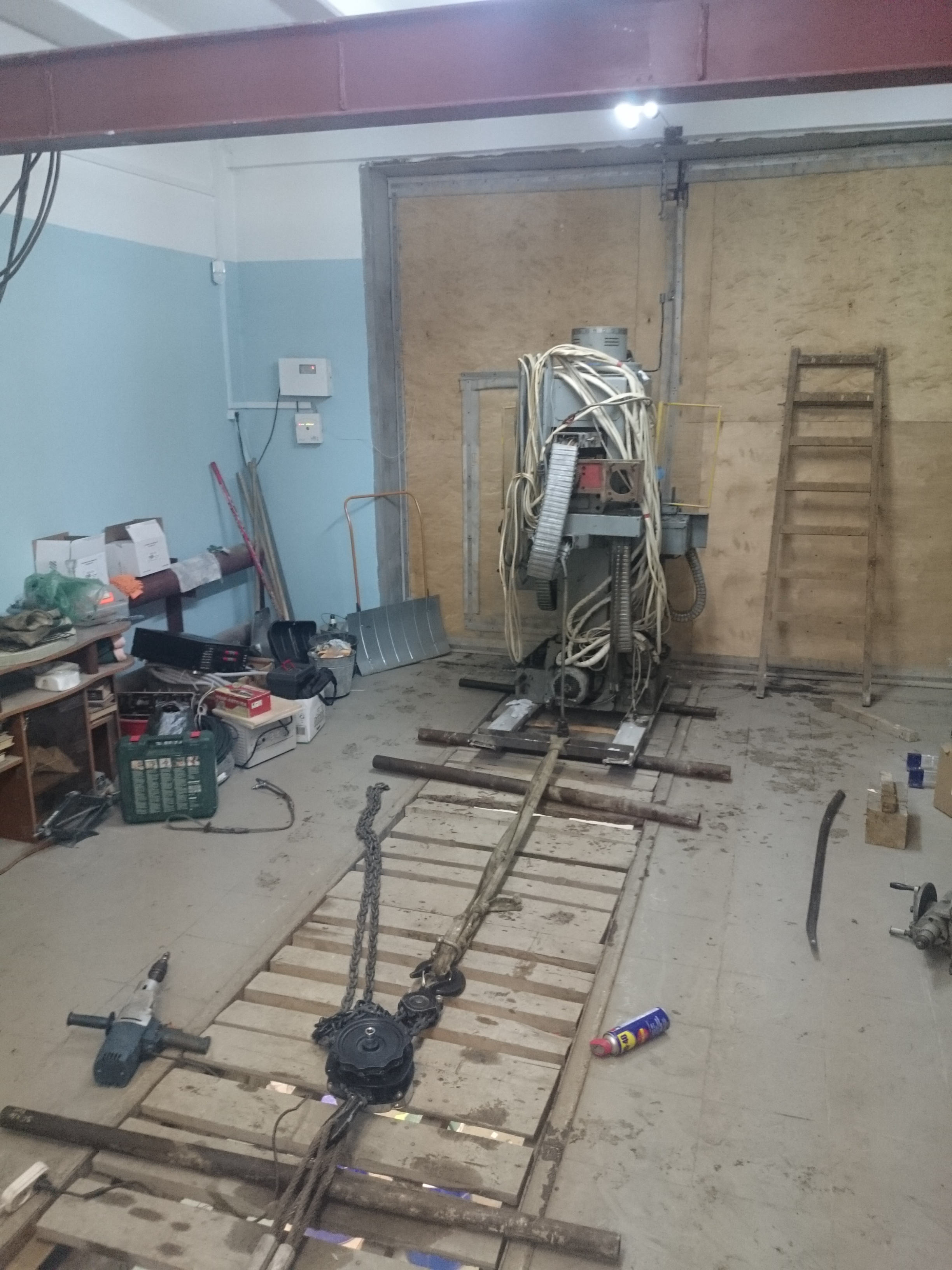

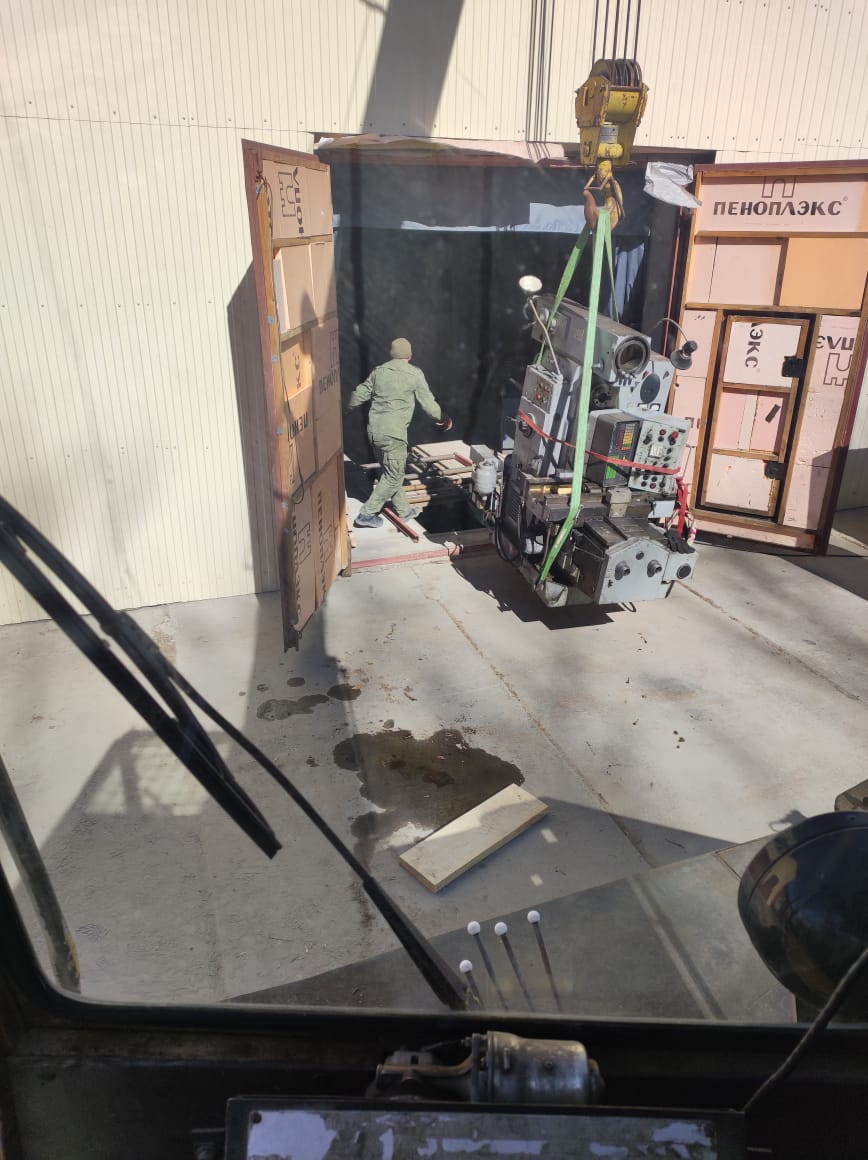

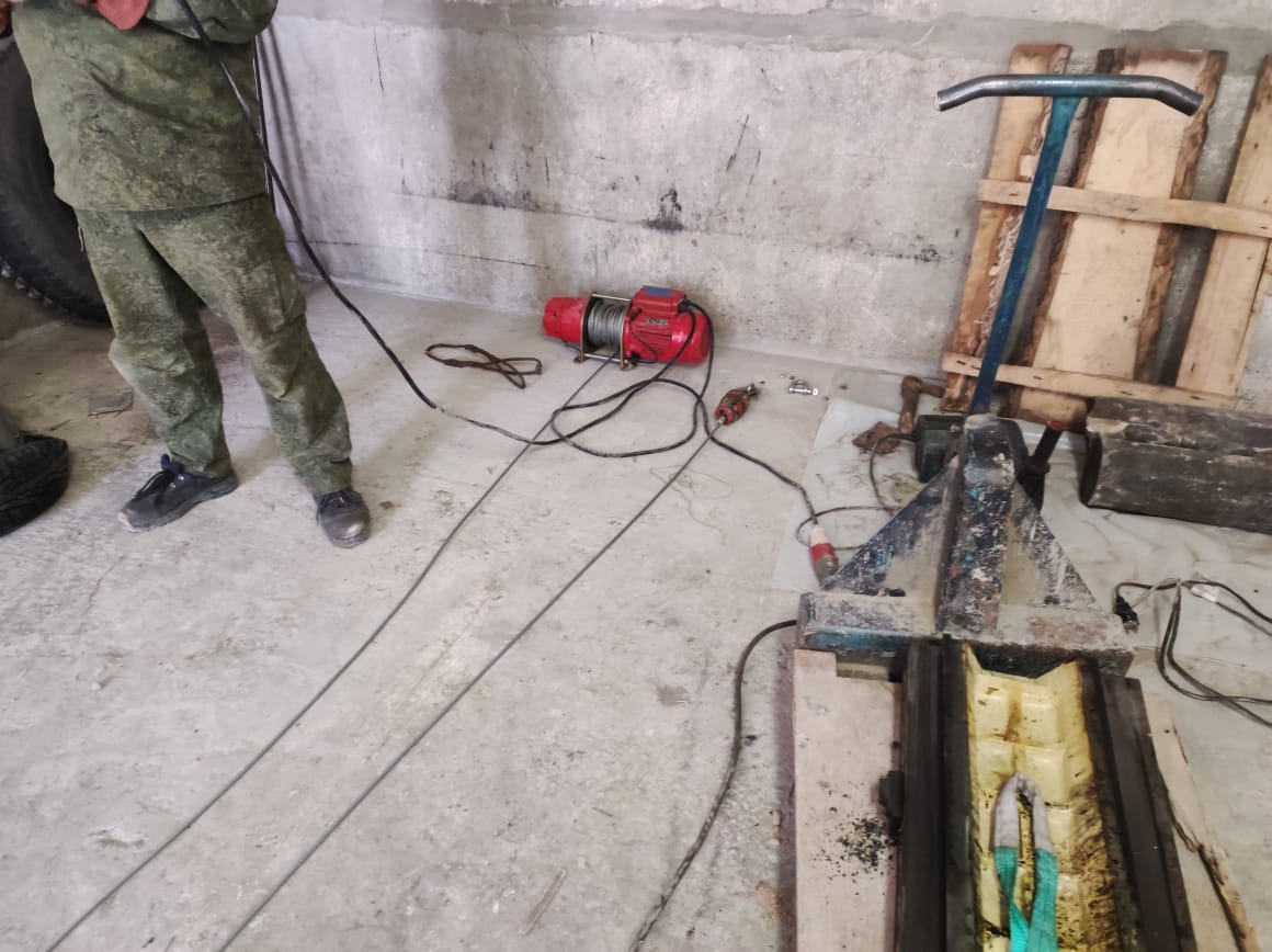

Итак, суббота пришла. Новый месяц, новые свершения и все такое...
Расконсервировал по этому поводу средства малой механизации, лебедку и кран на пневмоходу. Сварщик Иван сделал из подручного швеллера и трубы санки, нарезали поката из трубы. Краном вывесили станок перед воротами, лебедкой взяли его на оттяжку, и вот станок центром массы уже внутри. Дальше подкладывая трубы и корректируя траекторию ломиусом притащили станок на место постоянной дислокации. Осталось придумать, как его с санок снять и установить на опоры. пока в голову приходит только городить козловой кран и применять 5-тонную таль.
WhatsApp Image 2023-04-01 at 15.42.56.jpeg (3905 просмотров) <a class='original' href='./download/file.php?id=207345&mode=view' target=_blank>Загрузить оригинал (118.46 КБ)</a>
WhatsApp Image 2023-04-01 at 15.42.55.jpeg (3905 просмотров) <a class='original' href='./download/file.php?id=207346&mode=view' target=_blank>Загрузить оригинал (146.63 КБ)</a>
WhatsApp Image 2023-04-01 at 15.42.55 (1).jpeg (3905 просмотров) <a class='original' href='./download/file.php?id=207347&mode=view' target=_blank>Загрузить оригинал (116.9 КБ)</a>
rustyvane
Сообщения: 24
Зарегистрирован: 13 авг 2021, 12:02
Репутация: 13
Re: Цех мечты
Сообщение rustyvane »
elephant007 писал(а): ↑ как его с санок снять и установить на опоры
Как вариант, с помощью низкоподхватного домкрата и деревяшек.
elephant007
Сообщения: 768
Репутация: 332
Re: Цех мечты

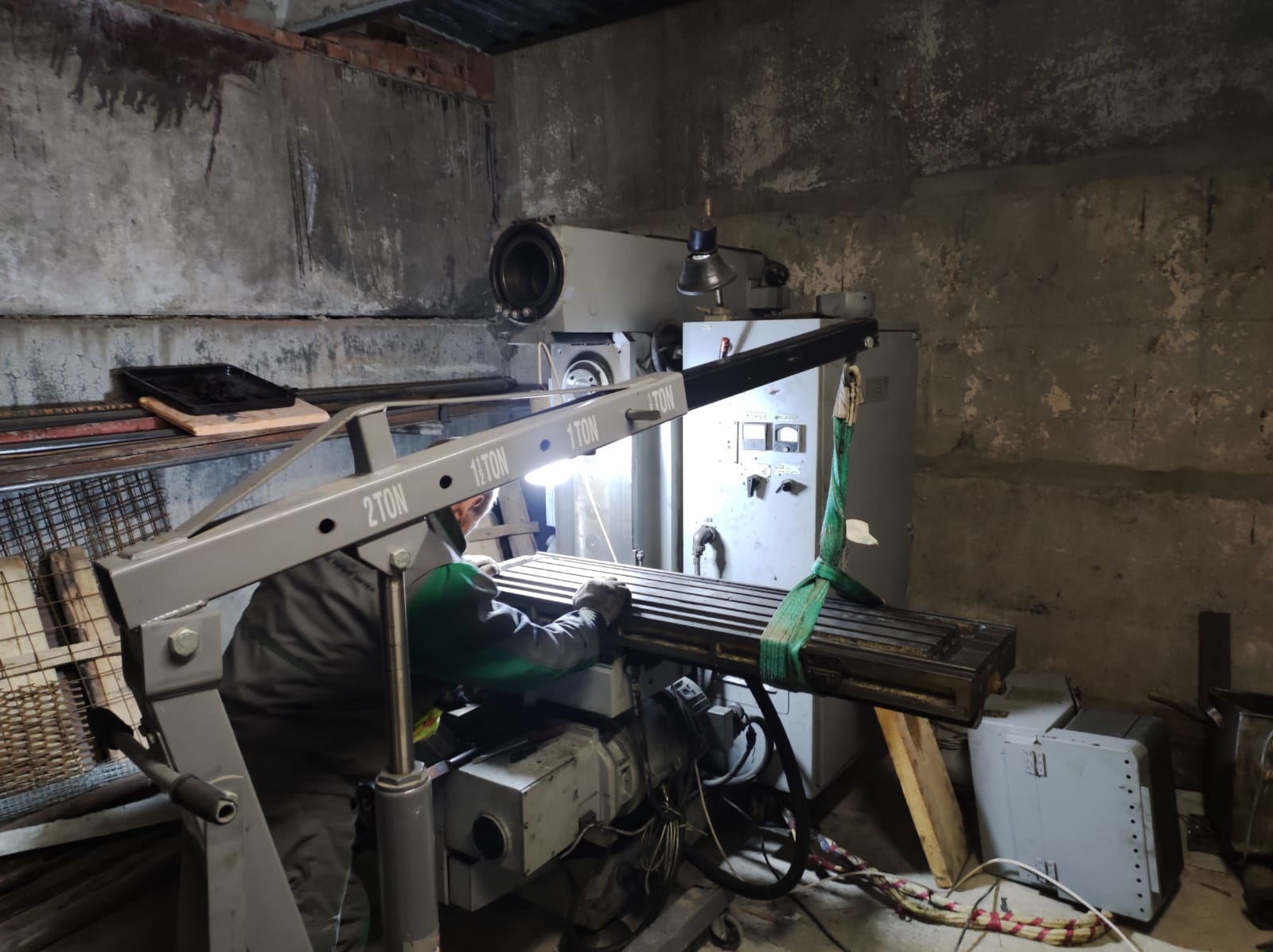

Применив по назначению средство малой механизации, установили стол.
WhatsApp Image 2023-04-04 at 21.15.25 (1).jpeg (3824 просмотра) <a class='original' href='./download/file.php?id=207392&mode=view' target=_blank>Загрузить оригинал (177.37 КБ)</a>
Голову тоже удалось установить на место.
WhatsApp Image 2023-04-04 at 21.15.25.jpeg (3824 просмотра) <a class='original' href='./download/file.php?id=207393&mode=view' target=_blank>Загрузить оригинал (184.55 КБ)</a>
Станок начал приобретать законченный вид. При установке пульта выяснилось, что надо бы станок сместить глубже на 30 см. Уже завтра...
Сообщения: 2098
Re: Цех мечты
Ну нельзя же так. А если деталь сорвется - всякое бывает.
elephant007
Сообщения: 768
Репутация: 332
Re: Цех мечты
Я технику безопасности как свои четыре пальца знаю! :hottabych:
Это на фотке так получилось, Сергей Владимирович чуть сбоку от стрелы, под грузом деревянная подкладка.
