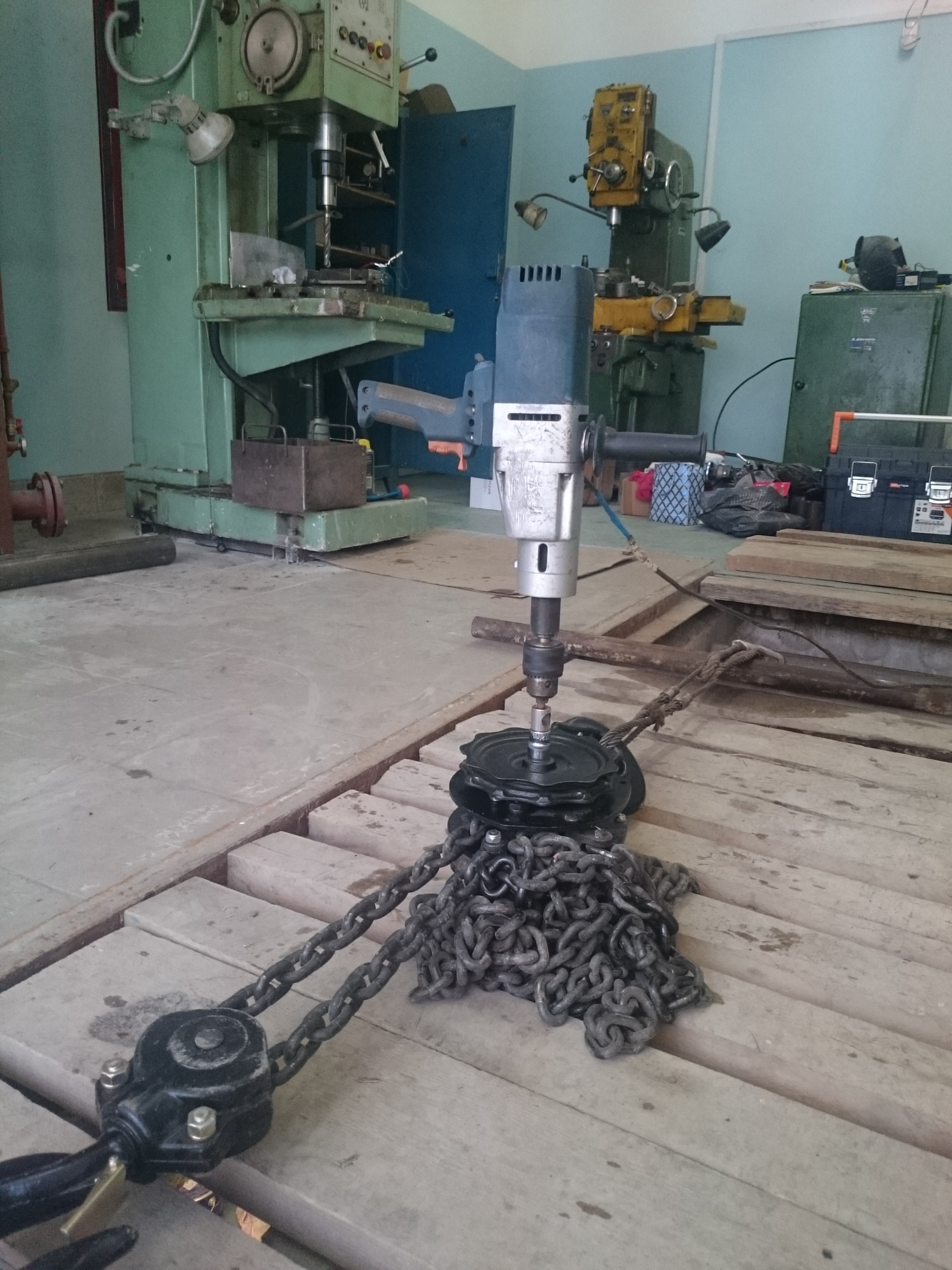

А вот сходу застроповать станок не вышло, высоты не хватает.
DSC_0789.JPG (7385 просмотров) <a class='original' href='./download/file.php?id=133851&mode=view' target=_blank>Загрузить оригинал (2.48 МБ)</a>
Будем расчленять таль и подвешивать ее без верхнего крюка прямо за балку. Другие мысли чего то не идут в голову...
Ну и поперечку еще как-то нетравматично для станка надо снять...

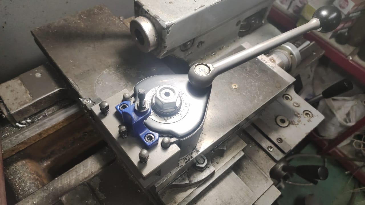

к грядущему 23 февраля решено сделать ИЖаку подарочек. Мультификс ему вместо родной резцедержки поставить.
Родную снял, аккуратно собрал в один кусок и в сейфик, надежнее так.

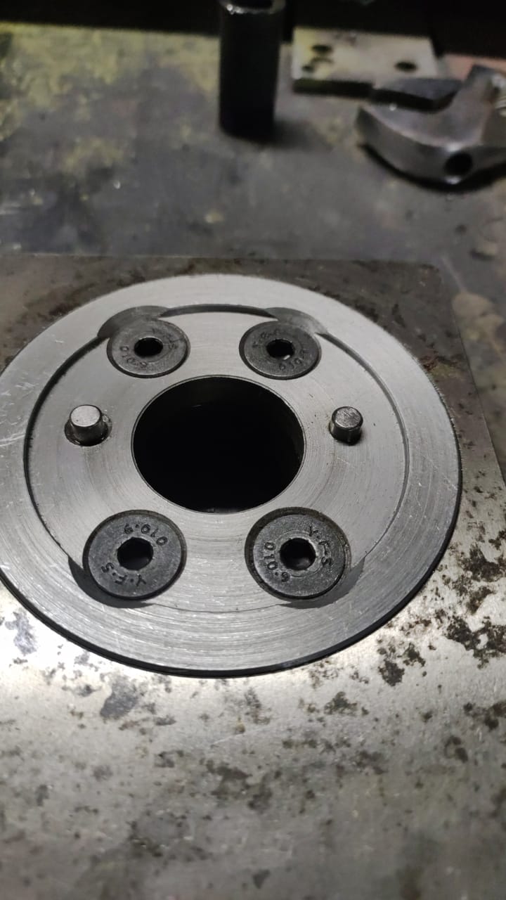

Чтоб поставить мультификс, нужно изготовить две детальки - блин вместо родного с призмами под малую продольную и валик, на который все потроха мультификса собираются. Выточил на соседнем токарнике блин, посверлил, отдал его парням, чтобы пошлифовали нижнюю сторону.
WhatsApp Image 2023-02-17 at 12.45.31.jpeg (4456 просмотров) <a class='original' href='./download/file.php?id=206783&mode=view' target=_blank>Загрузить оригинал (95.61 КБ)</a>
высоты блина не хватает, чтоб цековкой углубиться под винты, нашел DIN-овские впотай под шестигранник. развернул отверстия под установочные штифты.

Отмыл все деталюшки, Ижаку чистоты добавил, помазал водостойкой консистентной смазкой и собрал. Результатом доволен!
WhatsApp Image 2023-02-21 at 20.54.05.jpeg (4456 просмотров) <a class='original' href='./download/file.php?id=206788&mode=view' target=_blank>Загрузить оригинал (83.28 КБ)</a>
теперь в сельпо за дополнительными инструментальными блоками...

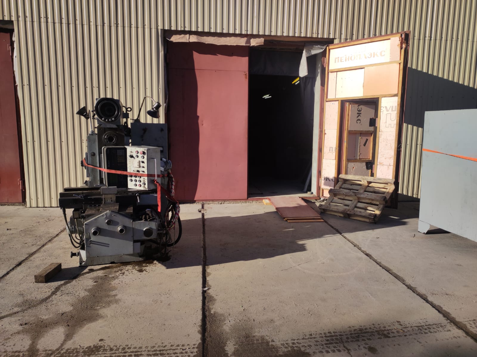

Вывез.
WhatsApp Image 2023-03-29 at 18.52.36.jpeg (3877 просмотров) <a class='original' href='./download/file.php?id=207279&mode=view' target=_blank>Загрузить оригинал (242.7 КБ)</a>
в субботу будем затаскивать внутрь. сегодня сил моих больше нет!

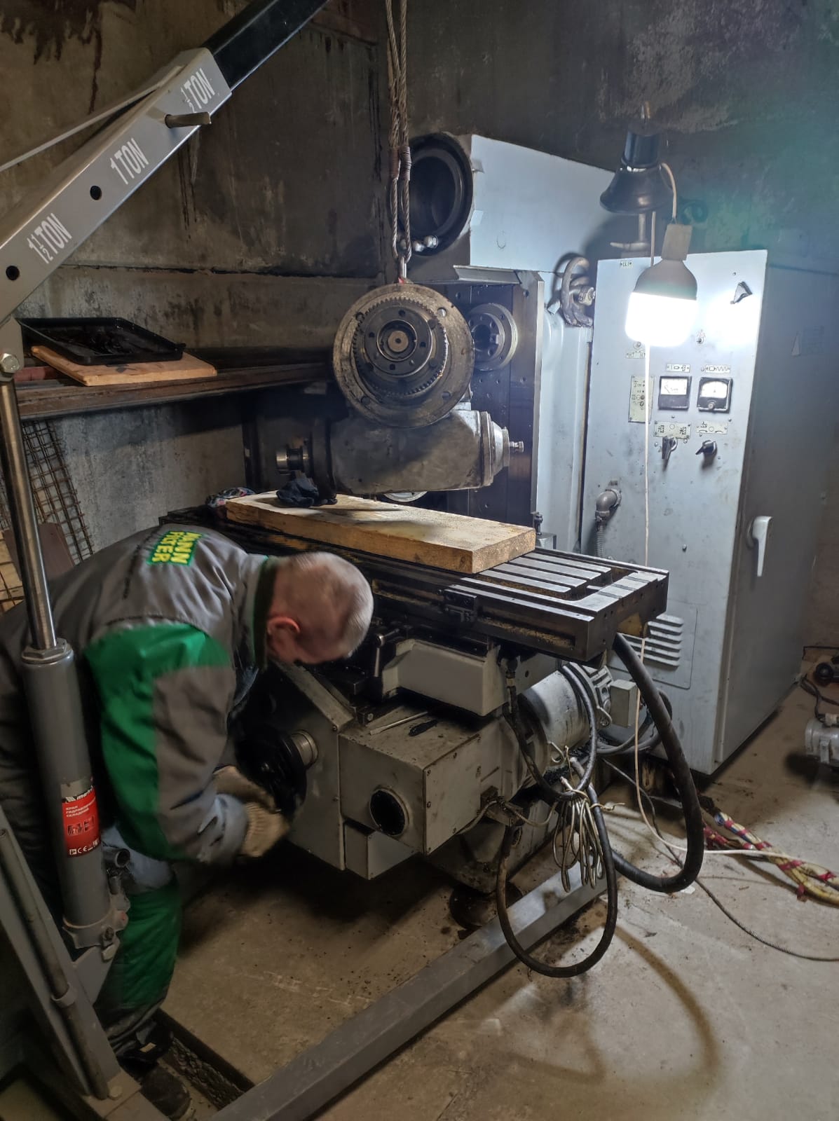

Применив по назначению средство малой механизации, установили стол.
WhatsApp Image 2023-04-04 at 21.15.25 (1).jpeg (3730 просмотров) <a class='original' href='./download/file.php?id=207392&mode=view' target=_blank>Загрузить оригинал (177.37 КБ)</a>
Голову тоже удалось установить на место.
WhatsApp Image 2023-04-04 at 21.15.25.jpeg (3730 просмотров) <a class='original' href='./download/file.php?id=207393&mode=view' target=_blank>Загрузить оригинал (184.55 КБ)</a>
Станок начал приобретать законченный вид. При установке пульта выяснилось, что надо бы станок сместить глубже на 30 см. Уже завтра...
Сообщения: 2098
Re: Цех мечты
Ну нельзя же так. А если деталь сорвется - всякое бывает.
elephant007
Сообщения: 768
Репутация: 332
Откуда: Сибирь, Томск
Re: Цех мечты
Сообщение elephant007 »
Я технику безопасности как свои четыре пальца знаю! :hottabych:
Это на фотке так получилось, Сергей Владимирович чуть сбоку от стрелы, под грузом деревянная подкладка.
