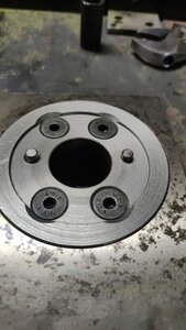

к грядущему 23 февраля решено сделать ИЖаку подарочек. Мультификс ему вместо родной резцедержки поставить.
Родную снял, аккуратно собрал в один кусок и в сейфик, надежнее так.
Чтоб поставить мультификс, нужно изготовить две детальки - блин вместо родного с призмами под малую продольную и валик, на который все потроха мультификса собираются. Выточил на соседнем токарнике блин, посверлил, отдал его парням, чтобы пошлифовали нижнюю сторону.
WhatsApp Image 2023-02-17 at 12.45.31.jpeg (4468 просмотров) <a class='original' href='./download/file.php?id=206783&mode=view' target=_blank>Загрузить оригинал (95.61 КБ)</a>
высоты блина не хватает, чтоб цековкой углубиться под винты, нашел DIN-овские впотай под шестигранник. развернул отверстия под установочные штифты.
WhatsApp Image 2023-02-17 at 17.54.24.jpeg (4468 просмотров) <a class='original' href='./download/file.php?id=206784&mode=view' target=_blank>Загрузить оригинал (88.16 КБ)</a>
Выточил из прутка Ст45 валик, припуск около 1 мм для финишной обработки после закалки.
WhatsApp Image 2023-02-17 at 20.54.07.jpeg (4468 просмотров) <a class='original' href='./download/file.php?id=206785&mode=view' target=_blank>Загрузить оригинал (116.42 КБ)</a>
Достал из закромов муфель, отревизировал( не включался из-за закисших концевиков на дверку). Как выяснилось, терморегулятор у него крайне ненадежный, регулятор-крутилка - реохорд, на температурах выше 600 "хрустит". Калил по цвету в итоге, что получилось - не понятно. Буду менять на ТРМ-500.
WhatsApp Image 2023-02-18 at 21.37.39.jpeg (4468 просмотров) <a class='original' href='./download/file.php?id=206786&mode=view' target=_blank>Загрузить оригинал (98.16 КБ)</a>
Проточил в размеры, нарезал резьбу М16х1,5. В принципе, все готово, можно собирать. А, еще нужно было в родной шайбе под гайке увеличить диаметр отверстия. Родной размер под резьбу М10, посчитал, что слишком дристушка получится. Может быть, нужно было делать под М18х1,5, под такой размер резьбы легко достать высокопрочную гайку с фланцем, у грузовых на колесах такие распространены. Я такую не нашел, взял безфланцевую 10 класса прочности.
WhatsApp Image 2023-02-21 at 19.46.27.jpeg (4468 просмотров) <a class='original' href='./download/file.php?id=206787&mode=view' target=_blank>Загрузить оригинал (172.25 КБ)</a>
Отмыл все деталюшки, Ижаку чистоты добавил, помазал водостойкой консистентной смазкой и собрал. Результатом доволен!
WhatsApp Image 2023-02-21 at 20.54.05.jpeg (4468 просмотров) <a class='original' href='./download/file.php?id=206788&mode=view' target=_blank>Загрузить оригинал (83.28 КБ)</a>
теперь в сельпо за дополнительными инструментальными блоками...

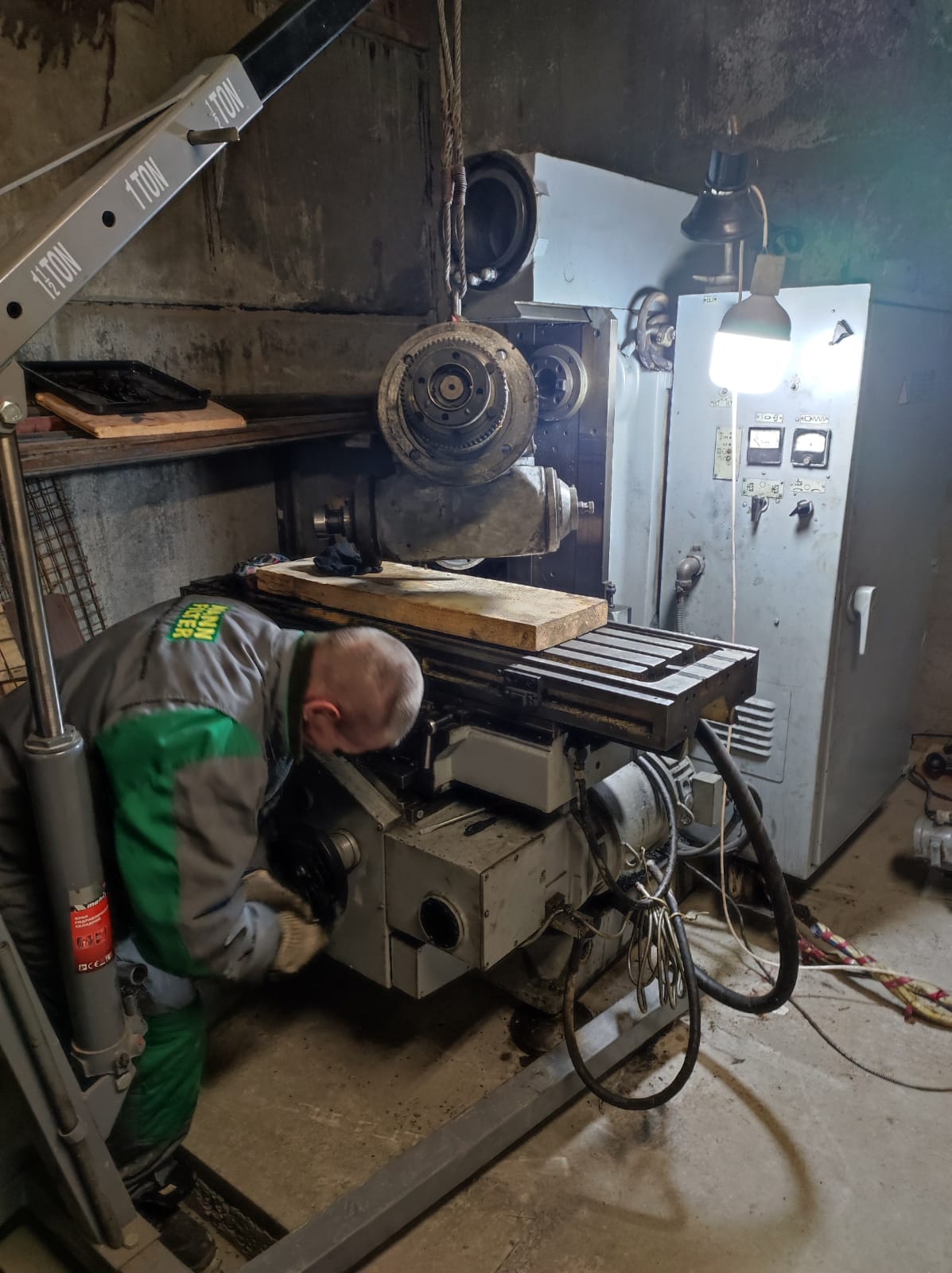

Итак, суббота пришла. Новый месяц, новые свершения и все такое...
Расконсервировал по этому поводу средства малой механизации, лебедку и кран на пневмоходу. Сварщик Иван сделал из подручного швеллера и трубы санки, нарезали поката из трубы. Краном вывесили станок перед воротами, лебедкой взяли его на оттяжку, и вот станок центром массы уже внутри. Дальше подкладывая трубы и корректируя траекторию ломиусом притащили станок на место постоянной дислокации. Осталось придумать, как его с санок снять и установить на опоры. пока в голову приходит только городить козловой кран и применять 5-тонную таль.
WhatsApp Image 2023-04-01 at 15.42.56.jpeg (3823 просмотра) <a class='original' href='./download/file.php?id=207345&mode=view' target=_blank>Загрузить оригинал (118.46 КБ)</a>
WhatsApp Image 2023-04-01 at 15.42.55.jpeg (3823 просмотра) <a class='original' href='./download/file.php?id=207346&mode=view' target=_blank>Загрузить оригинал (146.63 КБ)</a>
WhatsApp Image 2023-04-01 at 15.42.55 (1).jpeg (3823 просмотра) <a class='original' href='./download/file.php?id=207347&mode=view' target=_blank>Загрузить оригинал (116.9 КБ)</a>

Применив по назначению средство малой механизации, установили стол.
WhatsApp Image 2023-04-04 at 21.15.25 (1).jpeg (3742 просмотра) <a class='original' href='./download/file.php?id=207392&mode=view' target=_blank>Загрузить оригинал (177.37 КБ)</a>
Голову тоже удалось установить на место.
WhatsApp Image 2023-04-04 at 21.15.25.jpeg (3742 просмотра) <a class='original' href='./download/file.php?id=207393&mode=view' target=_blank>Загрузить оригинал (184.55 КБ)</a>
Станок начал приобретать законченный вид. При установке пульта выяснилось, что надо бы станок сместить глубже на 30 см. Уже завтра...
Сообщения: 2098
Re: Цех мечты
Ну нельзя же так. А если деталь сорвется - всякое бывает.
elephant007
Сообщения: 768
Репутация: 332
Откуда: Сибирь, Томск
Re: Цех мечты
Сообщение elephant007 »
Я технику безопасности как свои четыре пальца знаю! :hottabych:
Это на фотке так получилось, Сергей Владимирович чуть сбоку от стрелы, под грузом деревянная подкладка.
