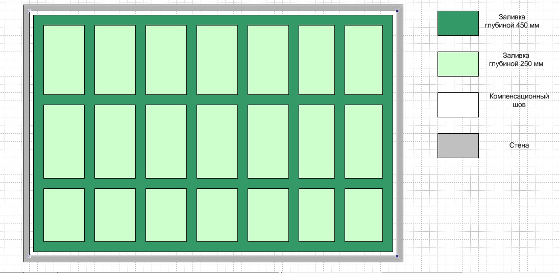

что-то типа вот этого?
фундамент.jpg (14590 просмотров) <a class='original' href='./download/file.php?id=61755&mode=view' target=_blank>Загрузить оригинал (142.24 КБ)</a>
пока чертил, голову сломал, как снимать опалубку с ребер потом.
снять смогу, если лить в два захода, сначала ребоа, оставляя выпуски арматуры, потом общую плиту.
также остается неясным, как реализовать гидроизоляцию. По планам было гидроизолировать слой подбетонки с выпуском на стены, дальше лить плиту.
в случае же с "вафельницей" (никаких других ассоциаций чего-то не возникло) :-) гидроизоляция на плиту, потом еще слой стяжки. По-моему это плохая идея в случае с прыгающим 16К20 с 3кВт-приводами...
Re: Цех мечты
elephant007 писал(а):что-то типа вот этого?
Да.
elephant007 писал(а):пока чертил, голову сломал, как снимать опалубку с ребер потом.
Зачем тебе опалубка? Стенки траншей чем плохи в качестве опалубки?
Опалубка желательна только по периметру - пару слоёв пергамина/рубероида и короткие, 300-400мм в длину, доски между ними. Под доски проложить проволоку, чтоб потом за неё их выдёргивать (когда бетон чуть встанет). Потом в эти щели битум залить.
elephant007 писал(а):также остается неясным, как реализовать гидроизоляцию. По планам было гидроизолировать слой подбетонки с выпуском на стены, дальше лить плиту.
Стенки траншей выложить рубероидом и проклеить битумом...
Потом вяжется арматура внутри рёбер и для плиты, потом залить всё целиком и ребра и плиту.
P.S. Примерно по такой технологии сделан фундамент мех.цеха Смоленского автоагрегатного завода.
делай опалубку клиновой, чтобы верхная часть была немного шире нижней типа усечонной пирамиды

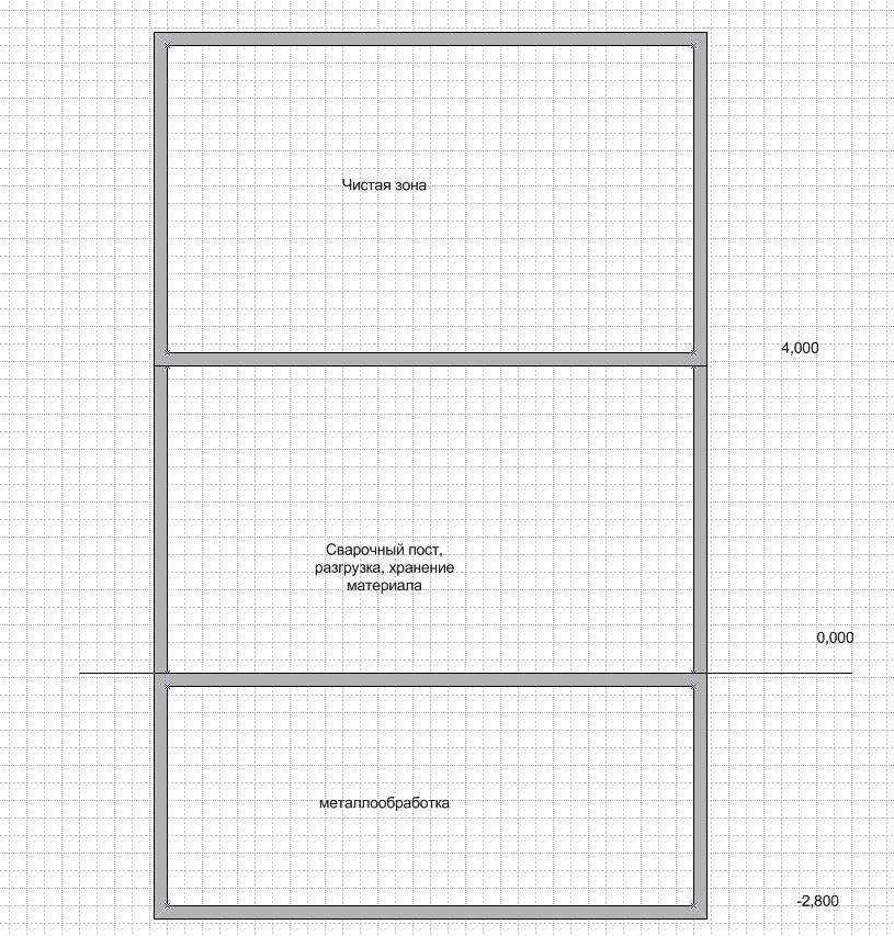

Я конечно посчитаю, может быть проще увеличить общую толщину плиты будет дешевле. Каждые +10 см плиты это 5,4 м3 бетона марки М300, то есть 16200 и рейс миксера 2000 = 18200 рублей.
цех1.jpg (14373 просмотра) <a class='original' href='./download/file.php?id=61922&mode=view' target=_blank>Загрузить оригинал (272.05 КБ)</a>
пока назначения этажей такие.
