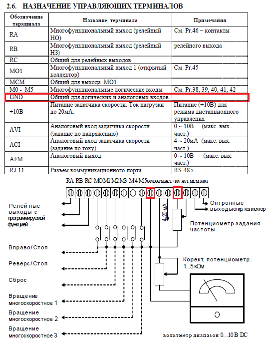

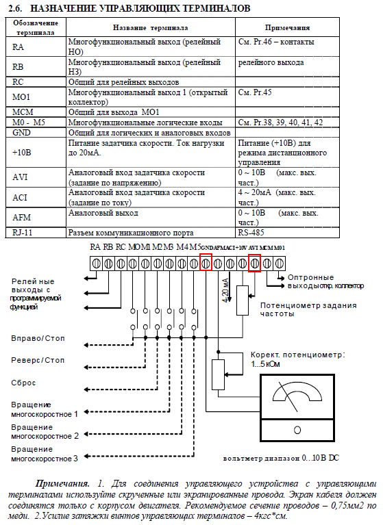

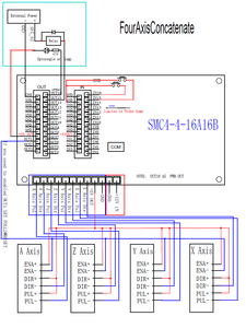

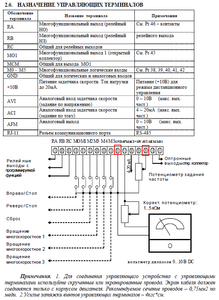

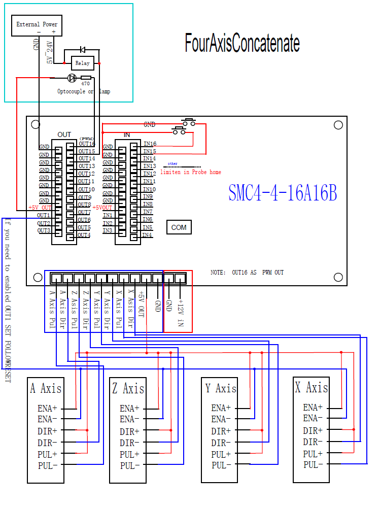

Народ, снова нужна ваша помощь.
Есть схема частотника и контроллера.
Частотник:
Connections_VDF (1).png (3271 просмотр) <a class='original' href='./download/file.php?id=66981&sid=2a8733fc49cb11241eb1012e9bde0ee5&mode=view' target=_blank>Загрузить оригинал (86.95 КБ)</a>
Контроллер:
Connection.png (3271 просмотр) <a class='original' href='./download/file.php?id=66982&sid=2a8733fc49cb11241eb1012e9bde0ee5&mode=view' target=_blank>Загрузить оригинал (77.9 КБ)</a>
Подскажите что с чем соединить?
Куда на частотник заводить я вроде бы понял, но вот что именно брать от контроллера?
А вот что описано в мануале контроллера:
Connection3.png (3265 просмотров) <a class='original' href='./download/file.php?id=66986&sid=2a8733fc49cb11241eb1012e9bde0ee5&mode=view' target=_blank>Загрузить оригинал (59.98 КБ)</a>
Connection2.png (3265 просмотров) <a class='original' href='./download/file.php?id=66987&sid=2a8733fc49cb11241eb1012e9bde0ee5&mode=view' target=_blank>Загрузить оригинал (679.58 КБ)</a>
Re: Очередной вопрос по подключению
trafbite писал(а):Куда на частотник заводить я вроде бы понял
Вроде бы нет, т.к. ты обвел красным нолевую клемму и выход 10 В.
Аналоговый вход для задания скорости AVI.
Входа PWM на частотнике нет, насколько я понял.
Сообщение trafbite »
Точно, обвел AVI.
1212.png (3264 просмотра) <a class='original' href='./download/file.php?id=66988&sid=2a8733fc49cb11241eb1012e9bde0ee5&mode=view' target=_blank>Загрузить оригинал (79.44 КБ)</a>
PWM вроде бы да, нет.
Но вопрос все равно в силе: как управлять частотником при помощи контроллера?
Или этот контроллер этим частотником управлять не сможет?

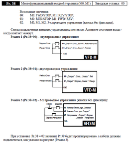

Если с управлением частотой не получится, помогите хотя бы с пуском/стопом шпинделя.

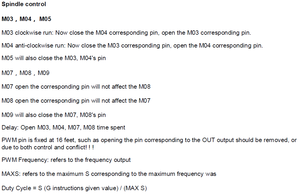

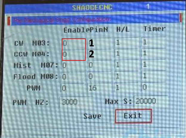

Из описания работы М контроллера выше, и схемы частотника:
pr_38 (1).png (3260 просмотров) <a class='original' href='./download/file.php?id=66994&sid=2a8733fc49cb11241eb1012e9bde0ee5&mode=view' target=_blank>Загрузить оригинал (66.78 КБ)</a>

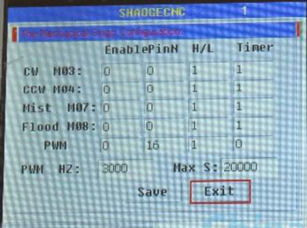

В приведенном окне настроек я выставляю:
Connection2.png (3260 просмотров) <a class='original' href='./download/file.php?id=66996&sid=2a8733fc49cb11241eb1012e9bde0ee5&mode=view' target=_blank>Загрузить оригинал (678.29 КБ)</a>
это я получается для М03 и М04 назначил выходы контроллера с №1 и №2.
А первая колонка в настройках (обвел красным) - это что?
Теперь я подключаю:
контроллер - частотник
М03 (out №1) - М1
М04 (out №2) - М2
GND - GND
Верно?

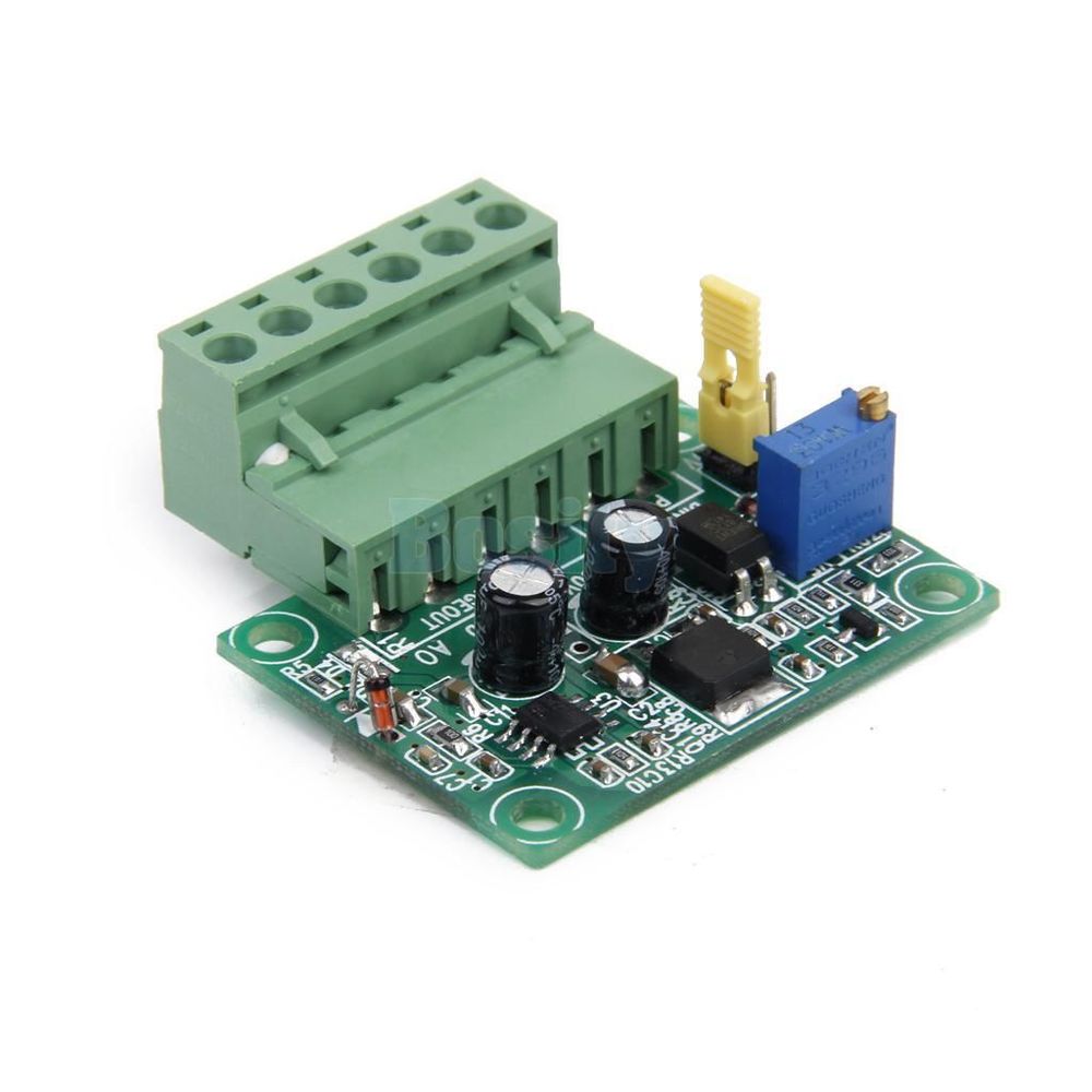

Лодочник
Сообщения: 2031
Репутация: 1835
Откуда: г.Королев
Сообщение Лодочник »
Обычно в инаерторах есть настройка входа управления по напряжению.
HTB1Ve6pGXXXXXaBaXXXq6xXFXXX5.jpg (3204 просмотра) <a class='original' href='./download/file.php?id=67488&sid=2a8733fc49cb11241eb1012e9bde0ee5&mode=view' target=_blank>Загрузить оригинал (71.35 КБ)</a>

Спасибо, парни!
Михаил, заказал, попробую :)

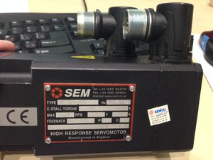

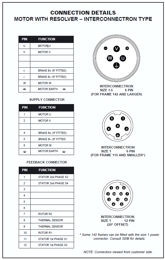

Господа, снова нужна ваша помощь!

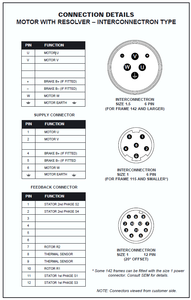

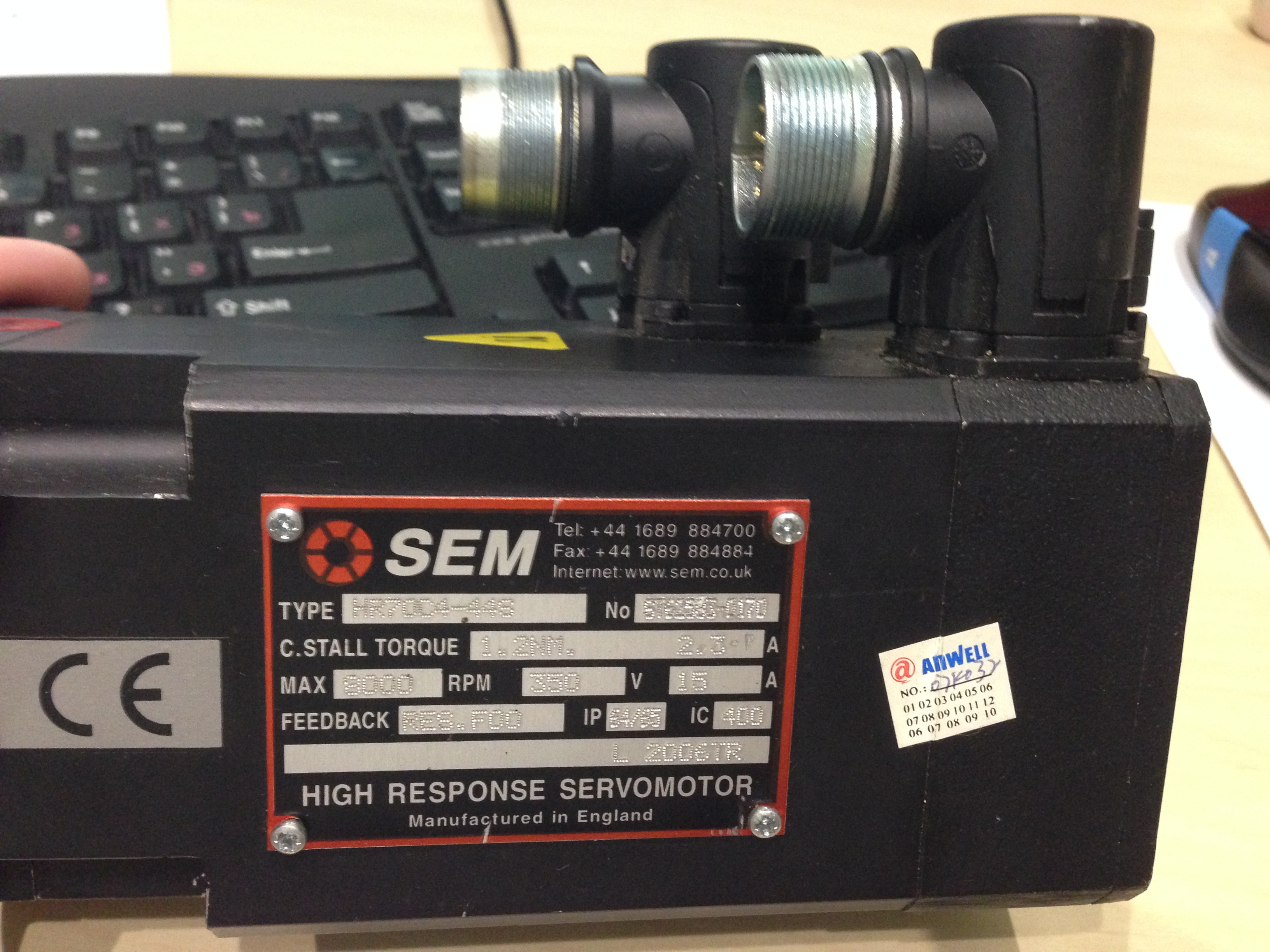

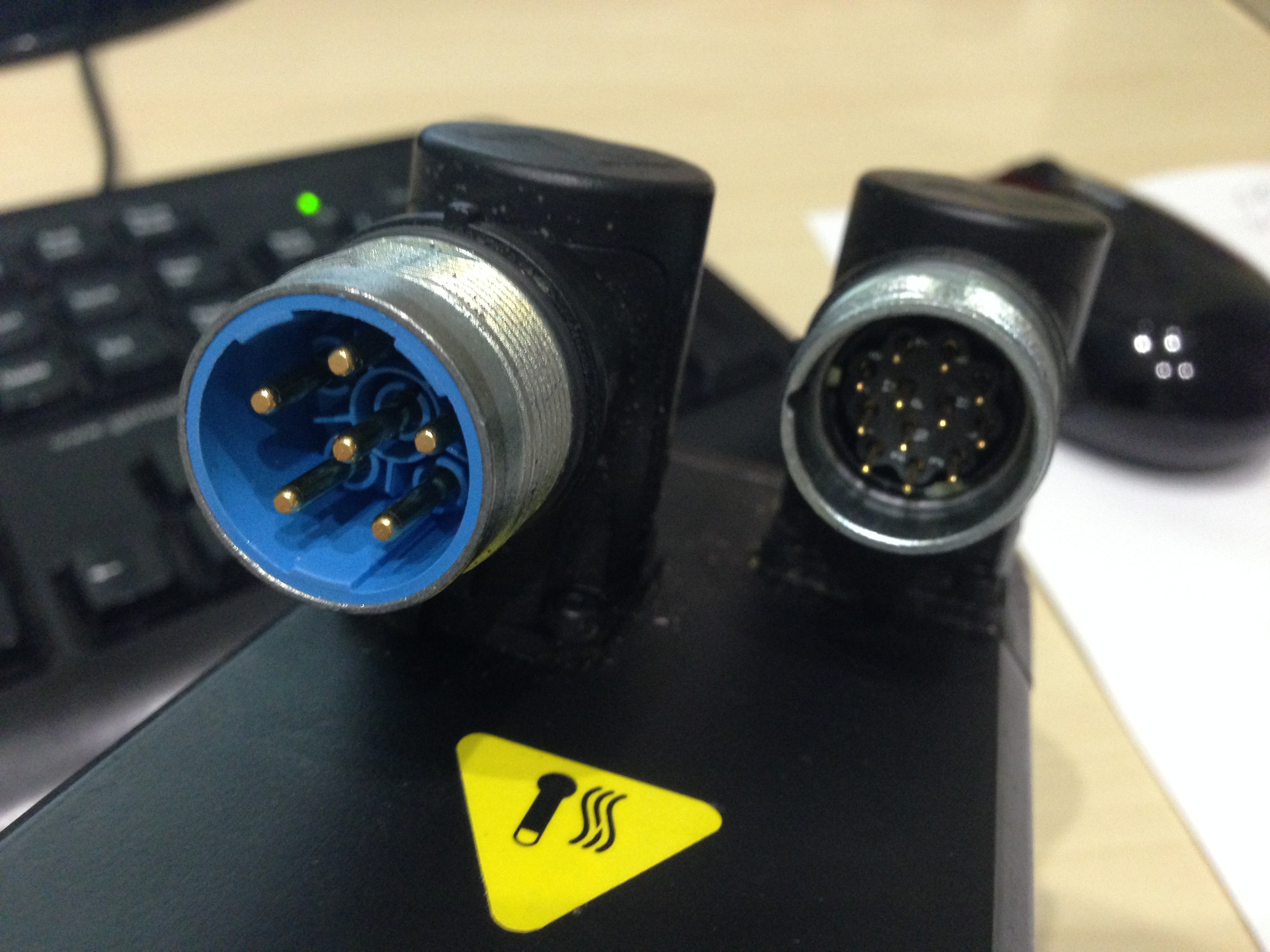

Обзавелся таки вот такой сервой:
IMG_1035.JPG (3096 просмотров) <a class='original' href='./download/file.php?id=72096&sid=2a8733fc49cb11241eb1012e9bde0ee5&mode=view' target=_blank>Загрузить оригинал (1.9 МБ)</a>
IMG_1036.JPG (3096 просмотров) <a class='original' href='./download/file.php?id=72095&sid=2a8733fc49cb11241eb1012e9bde0ee5&mode=view' target=_blank>Загрузить оригинал (1.69 МБ)</a>
До этого с сервами дела не имел. :roll: Помогите разобраться.
Есть страничка мануала:
Безымянный.png (3096 просмотров) <a class='original' href='./download/file.php?id=72097&sid=2a8733fc49cb11241eb1012e9bde0ee5&mode=view' target=_blank>Загрузить оригинал (58.79 КБ)</a>
Правильно ли я понял, что запитать и заставить работать серву можно при наличии всего лишь частотника?
По второму коннектору: это от энкодера и служит, в том числе, для определения положения ротора?
trafbite
Сообщения: 920
Репутация: 28
Predator писал(а):А, где сервопак?
Нету. Есть только мотор.
Кстати, сразу еще вопрос появился: от энкодера (со коннектора с большим количеством контактов) необходимо подключение именно к сервопаку (он же сервопривод?)? или можно прямо на контроллер?
trafbite писал(а):Нету. Есть только мотор.
Ну так мотор должен управляться сервопаком иди серводрайвером, как понятней ;)
