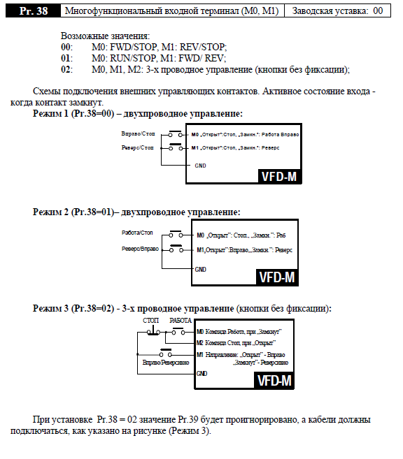

Если с управлением частотой не получится, помогите хотя бы с пуском/стопом шпинделя.
Из описания работы М контроллера выше, и схемы частотника:
pr_38 (1).png (3292 просмотра) <a class='original' href='./download/file.php?id=66994&mode=view' target=_blank>Загрузить оригинал (66.78 КБ)</a>
В приведенном окне настроек я выставляю:
Connection2.png (3292 просмотра) <a class='original' href='./download/file.php?id=66996&mode=view' target=_blank>Загрузить оригинал (678.29 КБ)</a>
это я получается для М03 и М04 назначил выходы контроллера с №1 и №2.
А первая колонка в настройках (обвел красным) - это что?
Теперь я подключаю:
контроллер - частотник
М03 (out №1) - М1
М04 (out №2) - М2
GND - GND
Верно?

Народ, прошу не проходить мимо, помогите советом.
