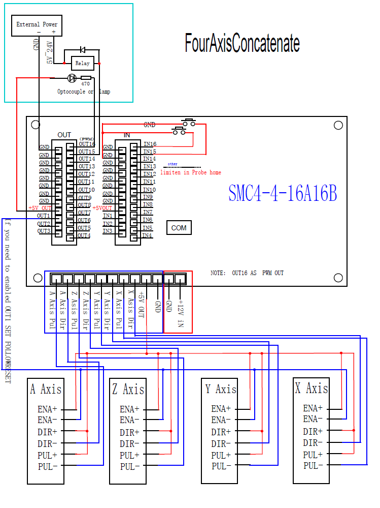

Народ, снова нужна ваша помощь.
Есть схема частотника и контроллера.
Частотник:
Connections_VDF (1).png (3300 просмотров) <a class='original' href='./download/file.php?id=66981&mode=view' target=_blank>Загрузить оригинал (86.95 КБ)</a>
Контроллер:
Connection.png (3300 просмотров) <a class='original' href='./download/file.php?id=66982&mode=view' target=_blank>Загрузить оригинал (77.9 КБ)</a>
Подскажите что с чем соединить?
Куда на частотник заводить я вроде бы понял, но вот что именно брать от контроллера?
А вот что описано в мануале контроллера:
Connection3.png (3294 просмотра) <a class='original' href='./download/file.php?id=66986&mode=view' target=_blank>Загрузить оригинал (59.98 КБ)</a>
Connection2.png (3294 просмотра) <a class='original' href='./download/file.php?id=66987&mode=view' target=_blank>Загрузить оригинал (679.58 КБ)</a>
Re: Очередной вопрос по подключению

1212.png (3293 просмотра) <a class='original' href='./download/file.php?id=66988&mode=view' target=_blank>Загрузить оригинал (79.44 КБ)</a>
PWM вроде бы да, нет.
Но вопрос все равно в силе: как управлять частотником при помощи контроллера?
Или этот контроллер этим частотником управлять не сможет?
Если с управлением частотой не получится, помогите хотя бы с пуском/стопом шпинделя.
Из описания работы М контроллера выше, и схемы частотника:
pr_38 (1).png (3289 просмотров) <a class='original' href='./download/file.php?id=66994&mode=view' target=_blank>Загрузить оригинал (66.78 КБ)</a>
В приведенном окне настроек я выставляю:
Connection2.png (3289 просмотров) <a class='original' href='./download/file.php?id=66996&mode=view' target=_blank>Загрузить оригинал (678.29 КБ)</a>
это я получается для М03 и М04 назначил выходы контроллера с №1 и №2.
А первая колонка в настройках (обвел красным) - это что?
Теперь я подключаю:
контроллер - частотник
М03 (out №1) - М1
М04 (out №2) - М2
GND - GND
Верно?

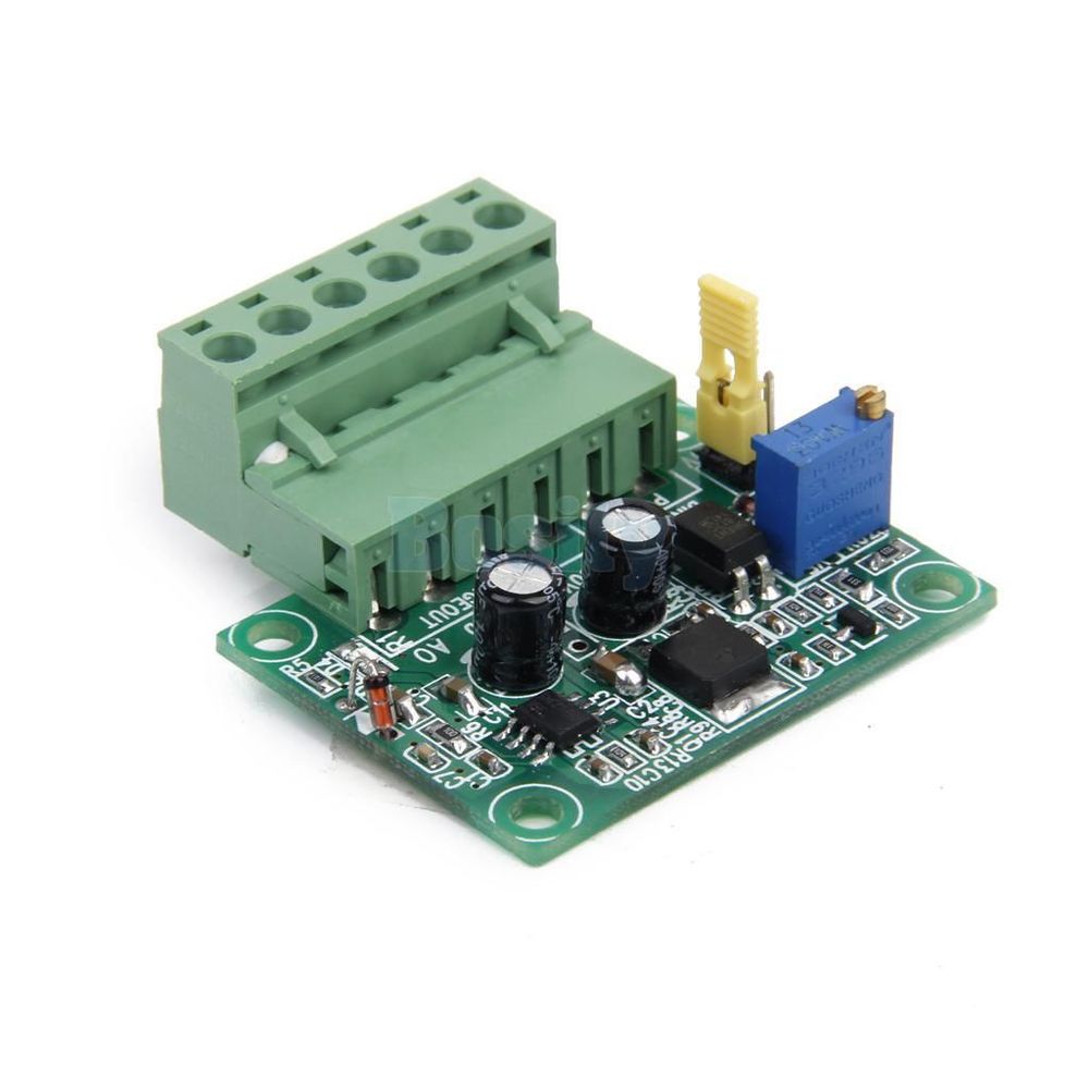

Сообщения: 5886
RC фильтром можно PWM "проссумировать" и получить напряжение, но боюсь получится только в диапазоне 1-макс, где макс поди 5 вольт.
(там высокий уровень у PWM 5 вольт небось ?)

Лодочник
Сообщения: 2031
Репутация: 1835
Откуда: г.Королев
Сообщение Лодочник »
Обычно в инаерторах есть настройка входа управления по напряжению.
HTB1Ve6pGXXXXXaBaXXXq6xXFXXX5.jpg (3233 просмотра) <a class='original' href='./download/file.php?id=67488&mode=view' target=_blank>Загрузить оригинал (71.35 КБ)</a>

Спасибо, парни!
Михаил, заказал, попробую :)
