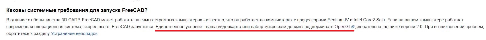

Добрый день всем! У меня такая проблема. Загрузил FreeCad 0.18.4 Включаю. Загружается стартовая страничка. Но не могу ничего создать и начать. Любое действие в программе переключает её в чёрный экран. Т.е. есть в верхнем левом углу название программы, в правом верхнем углу свернуть -развернуть- закрыть. И всё. Ничего. Что я сделал не так?

Re: Освоение FreeCAD
7-ка какая 32 или 64? Ноут/планшет? Видеокарта?
https://forum.freecadweb.org/viewtopic.php?f=29&t=45534

Попробуйте скачать MesaForWindows-20.0.5.7z для 32 разрядной версии или MesaForWindows-x64-20.0.5.7z для 64 разрядной версии.И заменить в директории \BIN FRECADa opengl на opengl из архива(рекомендуется в форуме по FRECAD.У меня на некоторых компах не шел без такой замены.Эффект приблизительно такой как вы описываете.

Скачивал отсюда
https://www.fdossena.com/?p=mesa/index.frag

Опишу всю ситуацию. Комп старый, собран в 2008 году. Стоит 7-ка домашняя. 64 разрядная. 4 Гб память. Видяха Radeon X1950. 3 дня назад поставил фрикад, она встала. И заработала, не быстро, но работала. Стал учиться по ютубу и заметил, что у меня чуть отличается. Даже стартовой страницей. И тут меня дёрнуло. Снёс фрикад, перегрузился, поставил по новой. И всё. Вот такой экран. При наведении мыши в те места, где примерно находятся выпадающие менюшки, сверху слева. Их не видно, но они выпадают при нажатии мышкой. Т.е. фрикад работал при первой установке. А сейчас перестал. Сносил и ставил несколько раз. Защиту (касперский) отключил.
На станках работаю с бука, он там и стоит. Тоже древний, 7-ка, 32 бит. Туда поставил сегодня фрикад 32-х разр. он встал и работает нормально.
Кстати, слайсер Кура тоже не встаёт на комп. Требует жиэль 2. На бук встала и работает.
В очередной раз снёс 0.18.4 и поставил 0.17 версию. И всё полетело.
