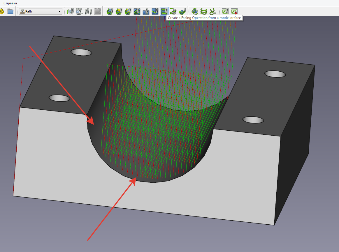

Друзья, подскажите что не так делаю. Задача простая - выровнять плиту. Хочу заставить бегать фрезу по спирали и в нужном направлении (во встречном эта фреза у меня сильно дробит). Выбираю "Facing operation from amodel or face" и freecad нарезает всего два витка. Пробовал покет - там что-то крутил и получил полный проход но с кучей каких то странных телодвижений. Как порешить проблему? На всяк случай файл прилагаю. https://yadi.sk/d/glqGvVwrmMGDQw
2019-09-07_08-49-50.jpg (16558 просмотров) <a class='original' href='./download/file.php?id=168595&mode=view' target=_blank>Загрузить оригинал (36.43 КБ)</a>

a321
Сообщения: 597
Репутация: 74
Re: Освоение FreeCAD
Сообщение a321 »
Rampy - такой баг был и есть. В качестве альтернативы там же можно выбрать способ выполнения операции Офсет, ЗигзагОфсет. Или другой вид операций - адаптив, фэйс и т.д. Это простое решение. Еще можно даже сделать свои примтивные микропрограммы с "резиновыми" параметрами для вырезания прямоугольников, окружностей - это разумно для таких примитивных заданий.

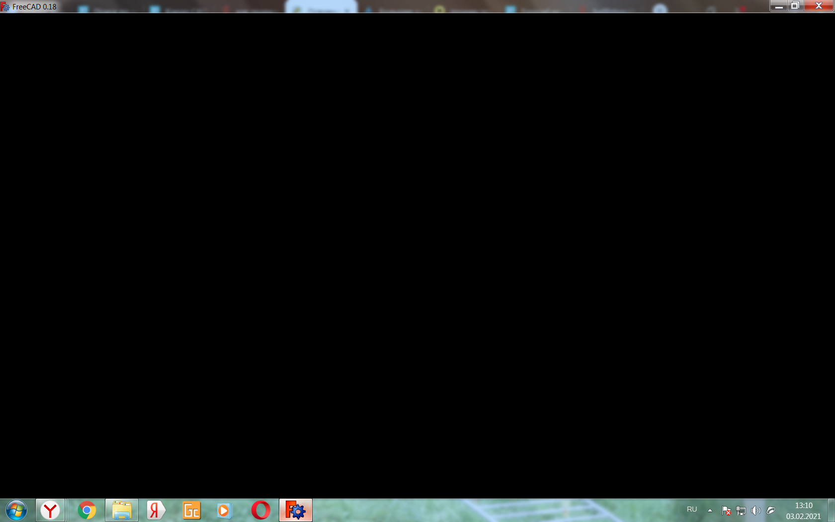

Добрый день всем! У меня такая проблема. Загрузил FreeCad 0.18.4 Включаю. Загружается стартовая страничка. Но не могу ничего создать и начать. Любое действие в программе переключает её в чёрный экран. Т.е. есть в верхнем левом углу название программы, в правом верхнем углу свернуть -развернуть- закрыть. И всё. Ничего. Что я сделал не так?
2021-02-03_13-10-03.png (11106 просмотров) <a class='original' href='./download/file.php?id=191936&mode=view' target=_blank>Загрузить оригинал (212.92 КБ)</a>

sidor094
Сообщения: 727
Репутация: 81
Сообщение sidor094 »
Попробуйте скачать MesaForWindows-20.0.5.7z для 32 разрядной версии или MesaForWindows-x64-20.0.5.7z для 64 разрядной версии.И заменить в директории \BIN FRECADa opengl на opengl из архива(рекомендуется в форуме по FRECAD.У меня на некоторых компах не шел без такой замены.Эффект приблизительно такой как вы описываете.

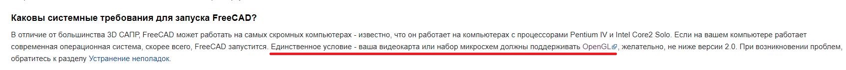

Ося
Сообщения: 2
Зарегистрирован: 30 ноя 2020, 10:59
Сообщение Ося »
Опишу всю ситуацию. Комп старый, собран в 2008 году. Стоит 7-ка домашняя. 64 разрядная. 4 Гб память. Видяха Radeon X1950. 3 дня назад поставил фрикад, она встала. И заработала, не быстро, но работала. Стал учиться по ютубу и заметил, что у меня чуть отличается. Даже стартовой страницей. И тут меня дёрнуло. Снёс фрикад, перегрузился, поставил по новой. И всё. Вот такой экран. При наведении мыши в те места, где примерно находятся выпадающие менюшки, сверху слева. Их не видно, но они выпадают при нажатии мышкой. Т.е. фрикад работал при первой установке. А сейчас перестал. Сносил и ставил несколько раз. Защиту (касперский) отключил.
На станках работаю с бука, он там и стоит. Тоже древний, 7-ка, 32 бит. Туда поставил сегодня фрикад 32-х разр. он встал и работает нормально.
Кстати, слайсер Кура тоже не встаёт на комп. Требует жиэль 2. На бук встала и работает.
В очередной раз снёс 0.18.4 и поставил 0.17 версию. И всё полетело.
Мой Telegram канал https://t.me/+an1IL7llLbplZDky

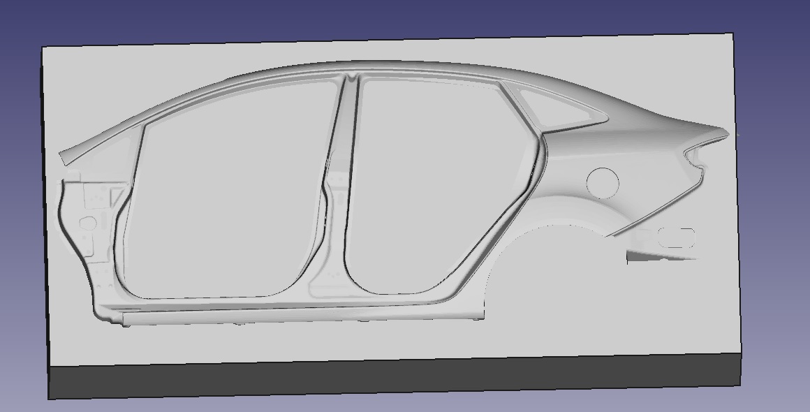

Всем привет
Долго уже мучаюсь с одной задачей, хочу выфрезеровать модель, нужен ваш совет. Есть у меня модель боковины один к одному от оригинального автомобиля, файлы есть в расширении STL, igs, wrl. Решил поработать с расширением STL, открываю стл и дальше в верстаке парт создаю фигуру из полигональной сетки, потом делаю твёрдое тело и нажимаю кнопку закрепить фигуру чтоб убрать сетку, фрикад полчаса думает и в последствии получаю туже модель со сеткой хотя в ютубе вижу что сетка убирается после таких манипуляций. У меня во врикаде почему то кнопка называется "закрепить фигуру" а на сайте и по видео у всех называется "уточнить форму" хотя фигура кнопки одинаковая, может в этом дело? Я бы файл выложил на общее обозрение но это комерческая собственность предприятия и могут по шапке надовать. Может я вообще в неправильном направлении иду, мне по сути просто нужно выфрезеровать фигуру боковины без отверстий и прочих конкретных/точных форм лиш бы было видно силуэт (типа как плоская статуэтка).
Хочу получить типа такой формы из куска алюминия (10599 просмотров) <a class='original' href='./download/file.php?id=194047&mode=view' target=_blank>Загрузить оригинал (77.63 КБ)</a>

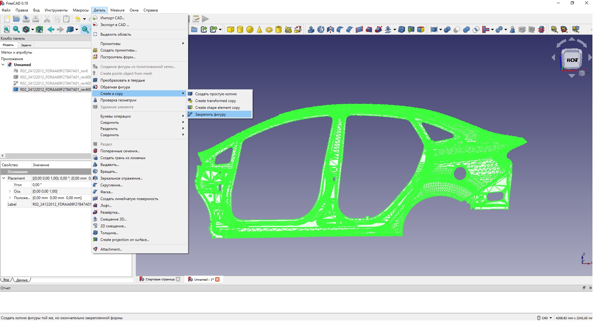

У меня во фрикаде кнопка называется закрепить фигуру (10599 просмотров) <a class='original' href='./download/file.php?id=194048&mode=view' target=_blank>Загрузить оригинал (391.18 КБ)</a>

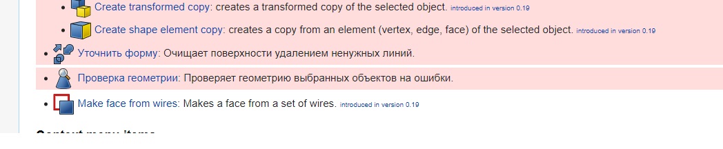

На оф. сайте и по роликам в ютубе эта кнопка называется уточнить форму (10599 просмотров) <a class='original' href='./download/file.php?id=194049&mode=view' target=_blank>Загрузить оригинал (60.95 КБ)</a>
Сообщения: 3310
Андрей Г. писал(а): ↑ "уточнить форму"
Андрей Г. писал(а): ↑ "закрепить фигуру"
Очень может быть, что там и там разные версии пререлизов с разным переводом. Советую скачать буквально на днях вышедший офф. 0.19.1 релиз а88, на гитхабе все пререлизы убрали.
