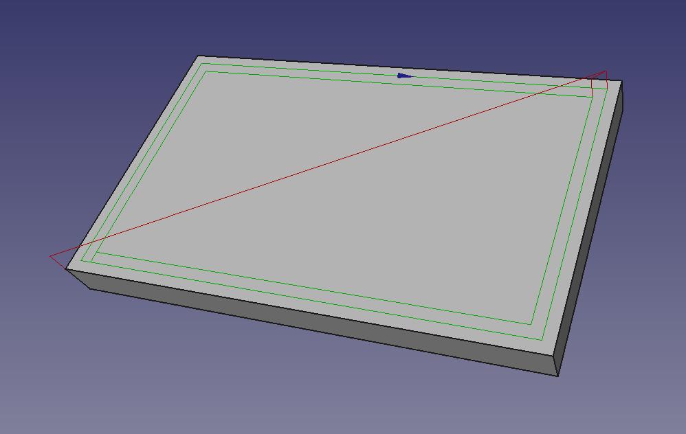

Друзья, подскажите что не так делаю. Задача простая - выровнять плиту. Хочу заставить бегать фрезу по спирали и в нужном направлении (во встречном эта фреза у меня сильно дробит). Выбираю "Facing operation from amodel or face" и freecad нарезает всего два витка. Пробовал покет - там что-то крутил и получил полный проход но с кучей каких то странных телодвижений. Как порешить проблему? На всяк случай файл прилагаю. https://yadi.sk/d/glqGvVwrmMGDQw

Rampy - такой баг был и есть. В качестве альтернативы там же можно выбрать способ выполнения операции Офсет, ЗигзагОфсет. Или другой вид операций - адаптив, фэйс и т.д. Это простое решение. Еще можно даже сделать свои примтивные микропрограммы с "резиновыми" параметрами для вырезания прямоугольников, окружностей - это разумно для таких примитивных заданий.
