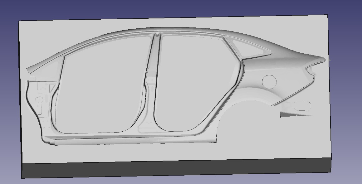

Долго уже мучаюсь с одной задачей, хочу выфрезеровать модель, нужен ваш совет. Есть у меня модель боковины один к одному от оригинального автомобиля, файлы есть в расширении STL, igs, wrl. Решил поработать с расширением STL, открываю стл и дальше в верстаке парт создаю фигуру из полигональной сетки, потом делаю твёрдое тело и нажимаю кнопку закрепить фигуру чтоб убрать сетку, фрикад полчаса думает и в последствии получаю туже модель со сеткой хотя в ютубе вижу что сетка убирается после таких манипуляций. У меня во врикаде почему то кнопка называется "закрепить фигуру" а на сайте и по видео у всех называется "уточнить форму" хотя фигура кнопки одинаковая, может в этом дело? Я бы файл выложил на общее обозрение но это комерческая собственность предприятия и могут по шапке надовать. Может я вообще в неправильном направлении иду, мне по сути просто нужно выфрезеровать фигуру боковины без отверстий и прочих конкретных/точных форм лиш бы было видно силуэт (типа как плоская статуэтка).
Хочу получить типа такой формы из куска алюминия (10573 просмотра) <a class='original' href='./download/file.php?id=194047&sid=2dce62ac6d4e8787918403c7d68032ee&mode=view' target=_blank>Загрузить оригинал (77.63 КБ)</a>
У меня во фрикаде кнопка называется закрепить фигуру (10573 просмотра) <a class='original' href='./download/file.php?id=194048&sid=2dce62ac6d4e8787918403c7d68032ee&mode=view' target=_blank>Загрузить оригинал (391.18 КБ)</a>
На оф. сайте и по роликам в ютубе эта кнопка называется уточнить форму (10573 просмотра) <a class='original' href='./download/file.php?id=194049&sid=2dce62ac6d4e8787918403c7d68032ee&mode=view' target=_blank>Загрузить оригинал (60.95 КБ)</a>
Сообщения: 3310
Re: Освоение FreeCAD
Андрей Г. писал(а): ↑ "уточнить форму"
Андрей Г. писал(а): ↑ "закрепить фигуру"
Очень может быть, что там и там разные версии пререлизов с разным переводом. Советую скачать буквально на днях вышедший офф. 0.19.1 релиз а88, на гитхабе все пререлизы убрали.
