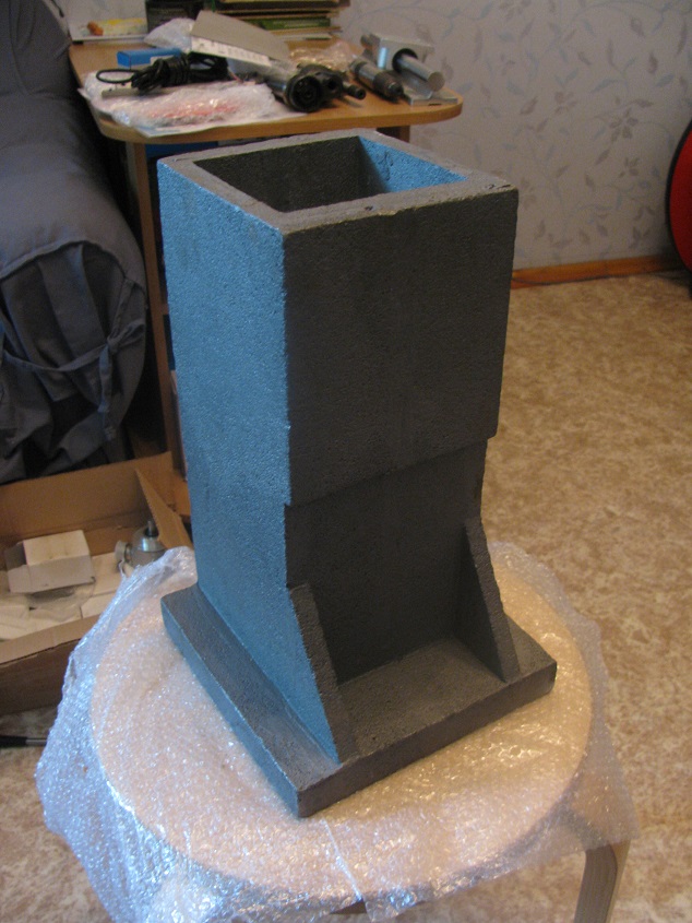

Отливка новой шпиндельной головы готова. ЛГМ, цена 150р за кг. Отличное качество. Вес 20 кг. Еще нужна новая салазка, для установки 3 кареток на рельс вместо 2.

john1987887 писал(а):Отливка новой шпиндельной головы готова.
Круто!
Сообщения: 9583
Re: Китаец 7045 в чпу
Внутри просто пустотелая, никаких рёбер нет? :think:

просто труба. такому сечению никакие ребра не нужны в принципе.

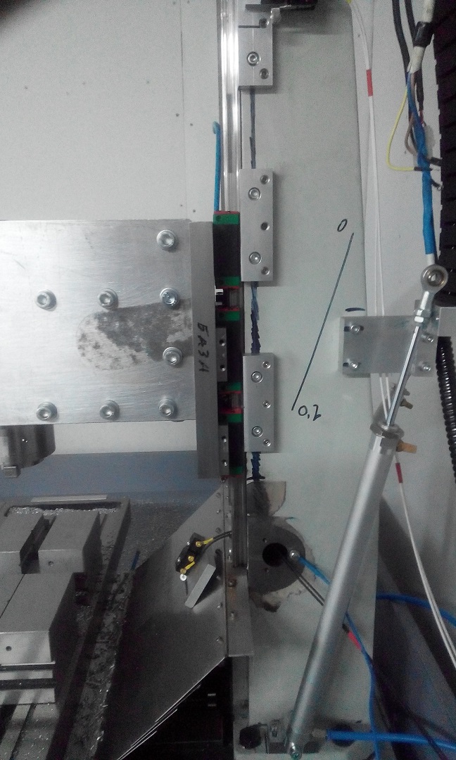

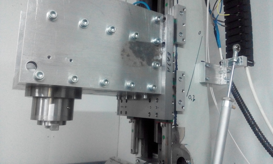

Сделал новую салазку под три каретки на рельс. Жесткость выросла в 3 с лишним раза и это не предел. Нужно шлифануть калиброванные подкладки на каретки, чтобы сделать преднатяг, тогда будет идеал.

john1987887 писал(а):выросла в 3 с лишним раза
А как посчитал ? Три каретки не перебор .
Даешь коллективный разум !
john1987887
Сообщения: 3296
Репутация: 1802
Сообщение john1987887 »
А очень просто. Раньше голову мог отогнуть на 6 соток, щас меньше чем на 2. Или не так посчитал? Третья каретка, по большому счету, нужна только для возможности сделать преднатяг, под нее шлифану подкладку на 3-4 сотки меньше. Не хочу возиться с заменой шариков и т.д. А хорошие рельсы стоят как самолет.

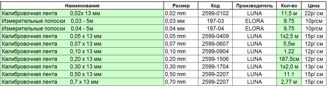

Ясно. Что возюкаться со шлифовкой положи "щюпы" 0.02 или 0.03

Надо 4 комплекта щупов разорить. Мне проще шлифануть, плоскошлиф имеется.

У на вот такие есть в продаже:
http://cps74.ru/
http://cps74.ru/ (3091 просмотр) <a class='original' href='./download/file.php?id=52222&sid=c2184a7344b4958b6c70e62e1148f303&mode=view' target=_blank>Загрузить оригинал (55.99 КБ)</a>
http://cps74.ru/

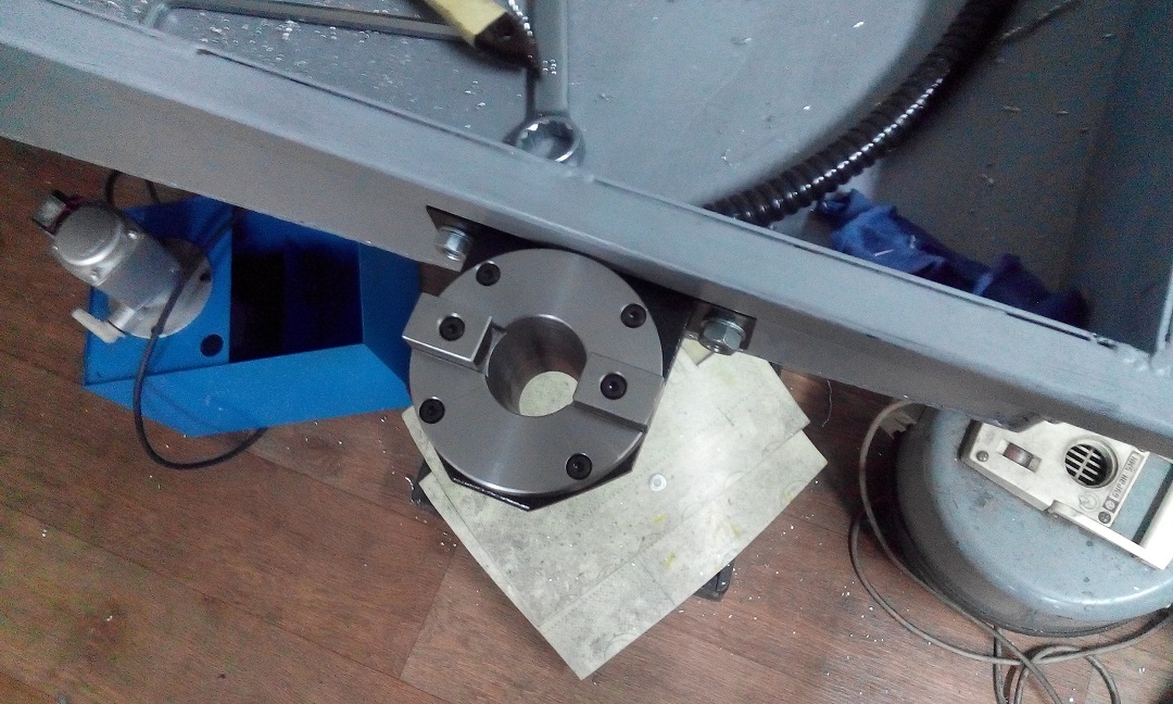

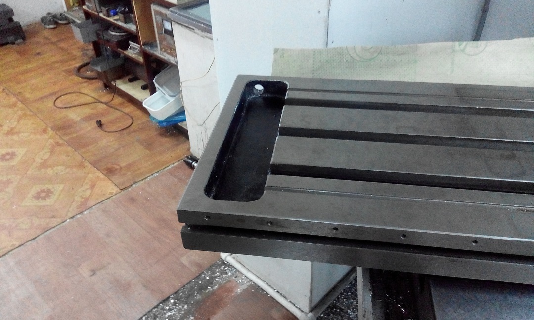

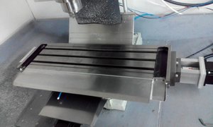

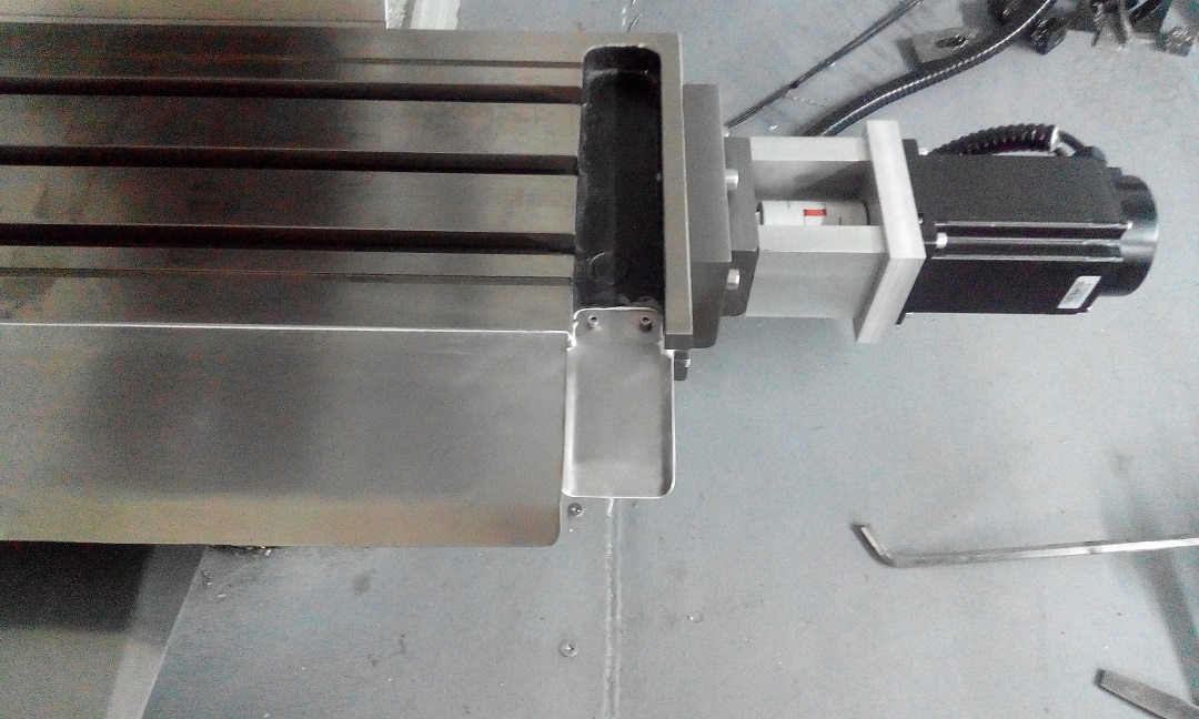

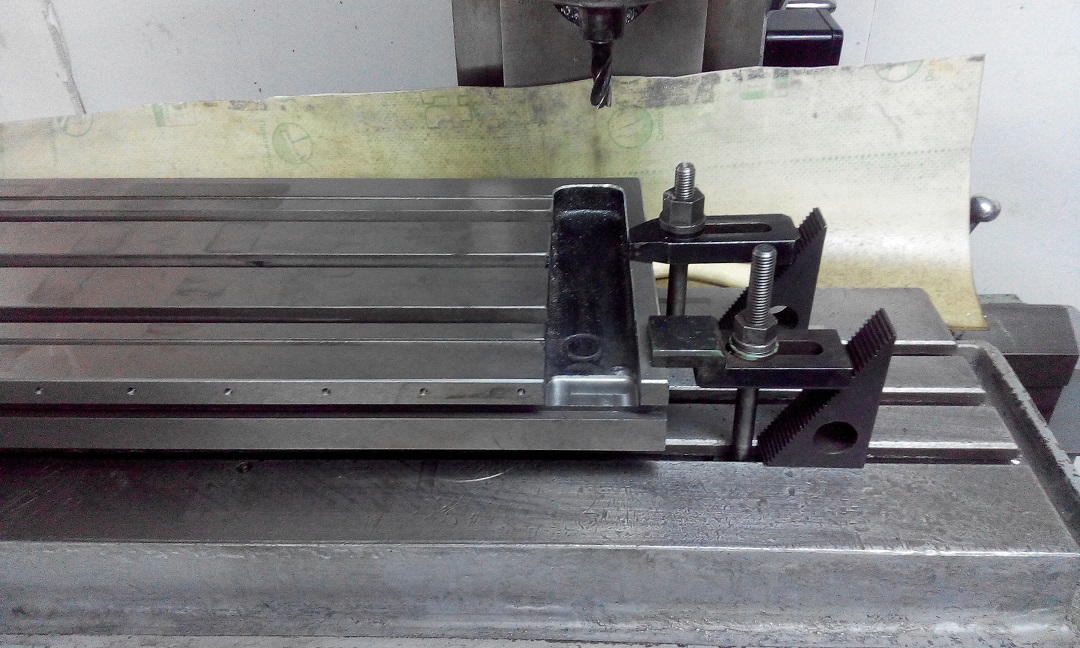

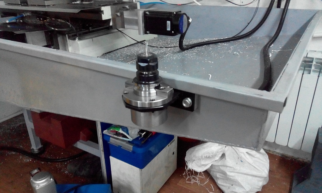

Дело подходит к организации СОЖ в полном объеме, поэтому станок требует некоторых доработок. По краям стола сделаны карманы, и в одном из них сделано маленькое резьбовое отверстие для слива СОЖ. Просто смешно. Чтобы СОЖ как можно быстрее покидала станок убрал одну стенку в каждом кармане, еще предстоит сделать отводы из листового железа, иначе все будет стекать на ласты.
IMG_20150718_142315.jpg (2874 просмотра) <a class='original' href='./download/file.php?id=54436&sid=c2184a7344b4958b6c70e62e1148f303&mode=view' target=_blank>Загрузить оригинал (329.35 КБ)</a>
IMG_20150718_142327.jpg (2874 просмотра) <a class='original' href='./download/file.php?id=54437&sid=c2184a7344b4958b6c70e62e1148f303&mode=view' target=_blank>Загрузить оригинал (294.87 КБ)</a>
Также, наконец обзавелся фиговиной для затяга инструмента в оправка. Теперь не надо бегать на токарник, чтобы сменить фрезу. :)
IMG_20150718_111956.jpg (2874 просмотра) <a class='original' href='./download/file.php?id=54438&sid=c2184a7344b4958b6c70e62e1148f303&mode=view' target=_blank>Загрузить оригинал (321.68 КБ)</a>
IMG_20150718_112004.jpg (2874 просмотра) <a class='original' href='./download/file.php?id=54439&sid=c2184a7344b4958b6c70e62e1148f303&mode=view' target=_blank>Загрузить оригинал (338.99 КБ)</a>

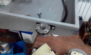

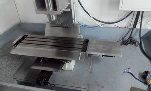

Закончил со столом. Сделал отводы и заодно закрыл двигатель по Х. Осталось закрыть движок по У и можно поливать от души.
IMG_20150720_143708.jpg (2827 просмотров) <a class='original' href='./download/file.php?id=54531&sid=c2184a7344b4958b6c70e62e1148f303&mode=view' target=_blank>Загрузить оригинал (317.94 КБ)</a>
IMG_20150720_143715.jpg (2827 просмотров) <a class='original' href='./download/file.php?id=54532&sid=c2184a7344b4958b6c70e62e1148f303&mode=view' target=_blank>Загрузить оригинал (320.27 КБ)</a>
