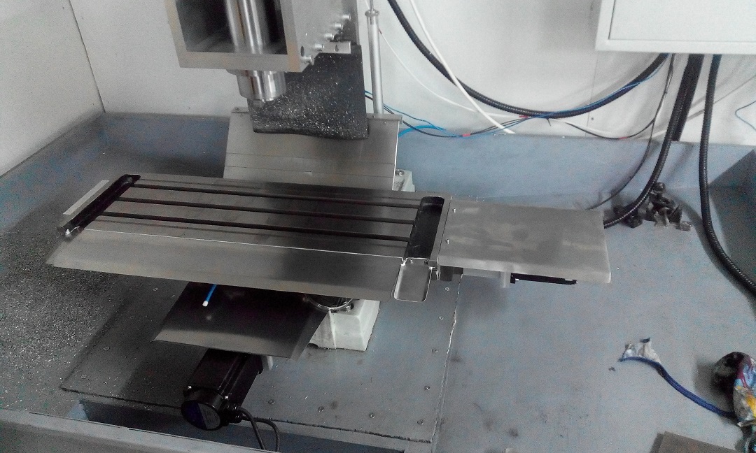

А вот и нет. Ширина ластохвостов на основании 250мм, ширина защиты 420мм. Уже довелось пускать много стружки с этой защитой, стружки на направляйках нет.

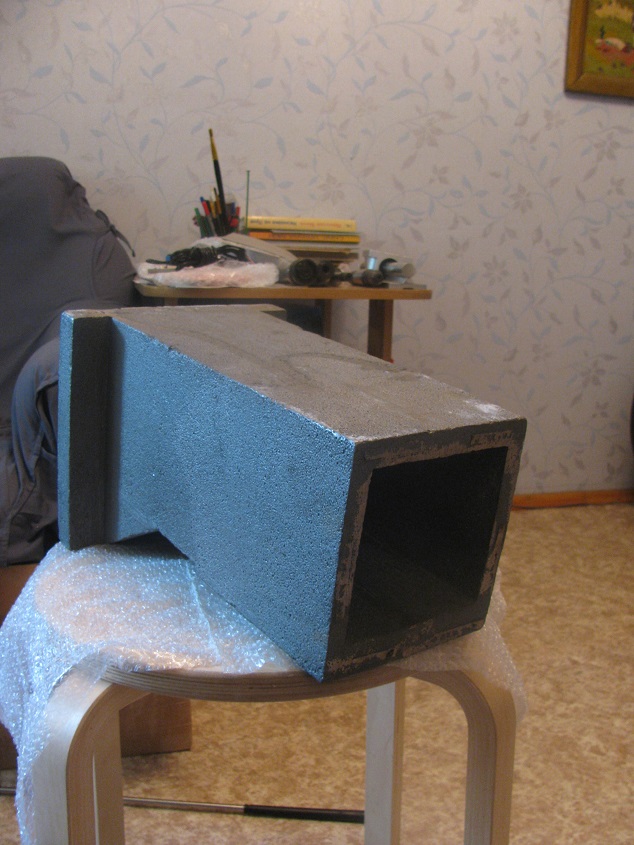

Отливка новой шпиндельной головы готова. ЛГМ, цена 150р за кг. Отличное качество. Вес 20 кг. Еще нужна новая салазка, для установки 3 кареток на рельс вместо 2.

john1987887 писал(а):Отливка новой шпиндельной головы готова.
Круто!
Re: Китаец 7045 в чпу
Внутри просто пустотелая, никаких рёбер нет? :think:

просто труба. такому сечению никакие ребра не нужны в принципе.

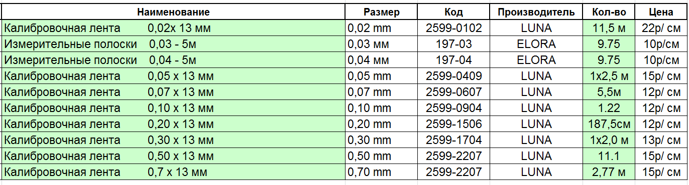

У на вот такие есть в продаже:
http://cps74.ru/
http://cps74.ru/ (3676 просмотров) <a class='original' href='./download/file.php?id=52222&mode=view' target=_blank>Загрузить оригинал (55.99 КБ)</a>
http://cps74.ru/

Дело подходит к организации СОЖ в полном объеме, поэтому станок требует некоторых доработок. По краям стола сделаны карманы, и в одном из них сделано маленькое резьбовое отверстие для слива СОЖ. Просто смешно. Чтобы СОЖ как можно быстрее покидала станок убрал одну стенку в каждом кармане, еще предстоит сделать отводы из листового железа, иначе все будет стекать на ласты.

Закончил со столом. Сделал отводы и заодно закрыл двигатель по Х. Осталось закрыть движок по У и можно поливать от души.
