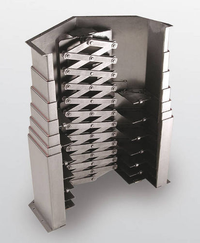

Re: Китаец 7045 в чпу
john1987887 писал(а):Ну почти...
telescopic-cover-14632-2951045.jpg (3616 просмотров) <a class='original' href='./download/file.php?id=50976&mode=view' target=_blank>Загрузить оригинал (30.28 КБ)</a>
Вчера в икее наткнулся, походу нержавейка, стоит 500 руб :)

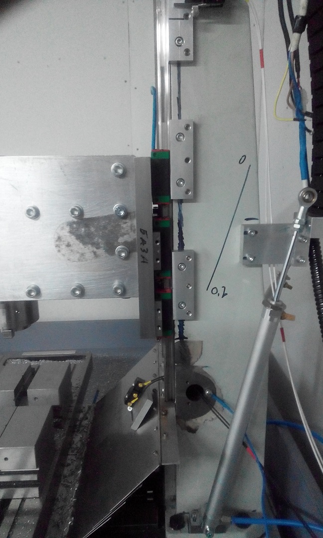

Сделал новую салазку под три каретки на рельс. Жесткость выросла в 3 с лишним раза и это не предел. Нужно шлифануть калиброванные подкладки на каретки, чтобы сделать преднатяг, тогда будет идеал.

john1987887 писал(а):выросла в 3 с лишним раза
А как посчитал ? Три каретки не перебор .
Даешь коллективный разум !
john1987887
Сообщения: 3063
Репутация: 1802
Сообщение john1987887 »
А очень просто. Раньше голову мог отогнуть на 6 соток, щас меньше чем на 2. Или не так посчитал? Третья каретка, по большому счету, нужна только для возможности сделать преднатяг, под нее шлифану подкладку на 3-4 сотки меньше. Не хочу возиться с заменой шариков и т.д. А хорошие рельсы стоят как самолет.

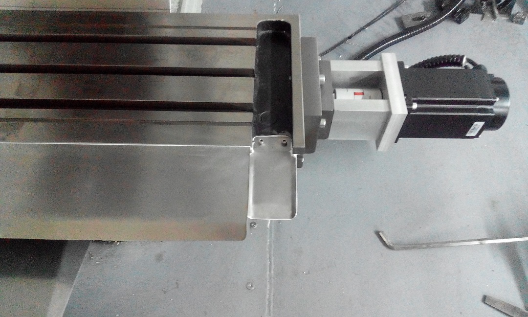

Дело подходит к организации СОЖ в полном объеме, поэтому станок требует некоторых доработок. По краям стола сделаны карманы, и в одном из них сделано маленькое резьбовое отверстие для слива СОЖ. Просто смешно. Чтобы СОЖ как можно быстрее покидала станок убрал одну стенку в каждом кармане, еще предстоит сделать отводы из листового железа, иначе все будет стекать на ласты.

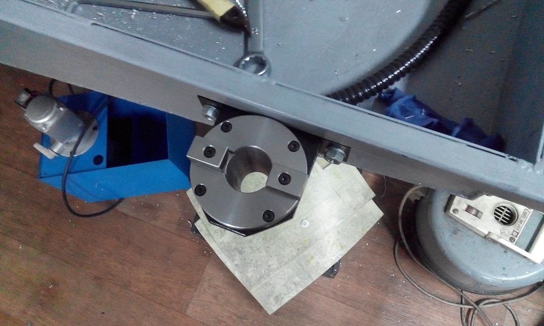

Также, наконец обзавелся фиговиной для затяга инструмента в оправка. Теперь не надо бегать на токарник, чтобы сменить фрезу. :)

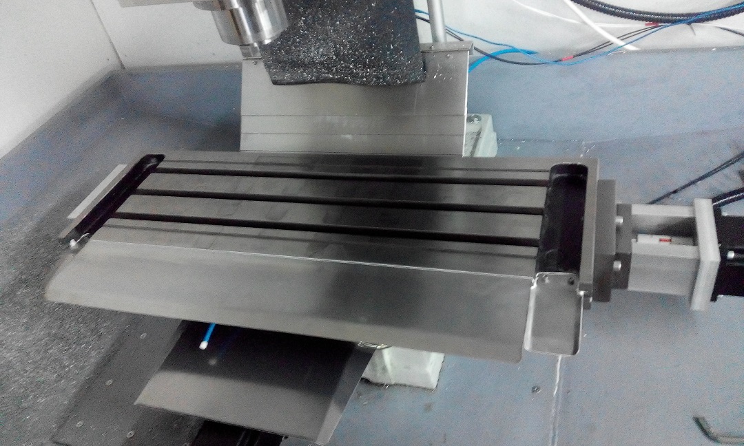

Закончил со столом. Сделал отводы и заодно закрыл двигатель по Х. Осталось закрыть движок по У и можно поливать от души.
