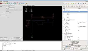

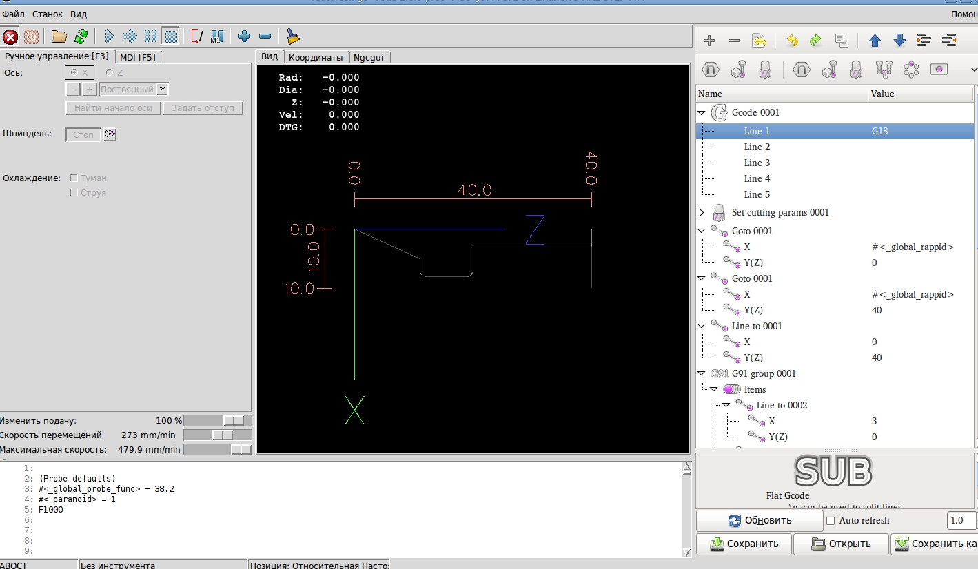

Как некоторые уже заметили я пропал на недельку. И пропадал я не зря. Наконец-то решил сделать достойную замену ngcgui.
LinuxCNC Features это тулкит для создания "мастеров". Точнее это тулкит самих "мастеров". В общем и целом LinuxCNC Features работает схоже с ngcgui, но с некоторыми отличиями. Честно говоря, с ngcgui я до конца так и не разобрался, поэтому это я считаю, что он работает схоже :freak:. (Название Features взято от кнопки в ngcgui - add feature.)
В wiki cnc-club добавлена страница о LinuxCNC Features, давайте вместе ее наполнять документацией, видео и прочими полезными материалами.
http://cnc-club.ru/wiki/index.php/LinuxCNC_Features
Текущий статус разработки
  • Дописать обработки.
  • Отловить баги :freak: .
Возможности (для просмотра содержимого нажмите на ссылку)
Что может LinuxCNC Features:
  1. Добавлять features - простые обработки
  2. Менять их порядок
  3. Группировать обработки
  4. Делать линейные и круговые массивы
  5. Встраиваться в axis LinuxCNC или работать как отдельной приложение
  6. Просматривать резултьтат в axis в редиме реального времени
  7. Сохранять шаблоны обработок
Это только пока :).

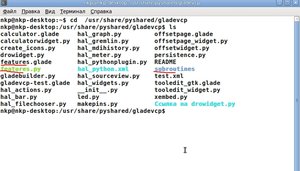

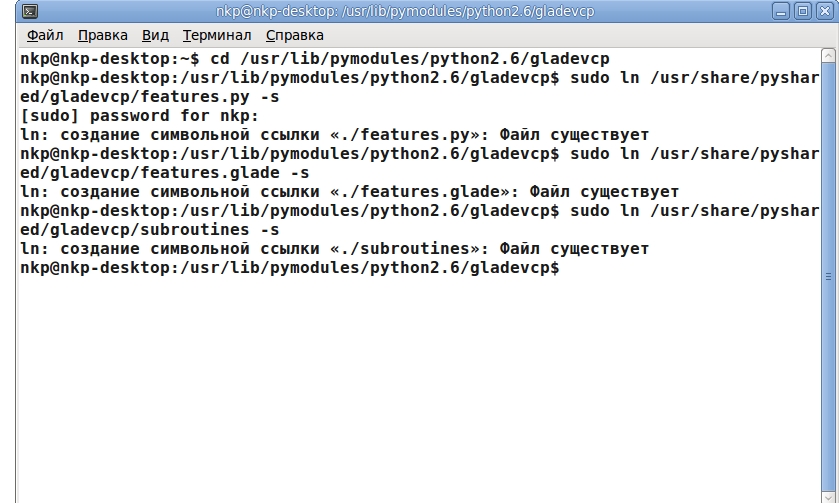

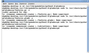

в /usr/share/pyshared/gladevcp положил файлы
Рабочий стол 1(003).jpg (8058 просмотров) <a class='original' href='./download/file.php?id=15638&mode=view' target=_blank>Загрузить оригинал (216.15 КБ)</a>
создал ссылки на них в /usr/lib/pymodules/python2.6/gladevcp
Выделение(008).jpg (8058 просмотров) <a class='original' href='./download/file.php?id=15639&mode=view' target=_blank>Загрузить оригинал (241.67 КБ)</a>
Re: LinuxCNC Features - набор мастеров для LinuxCNC
Там где ссылки сделай ls -a... а то говорит, что файл уже существует, может там другие ссылки..
И добавь -d в строку glade, может будет доп информация...

Nick писал(а):сделай ls -a...
nkp@nkp-desktop:~$ cd /usr/lib/pymodules/python2.6/gladevcp
nkp@nkp-desktop:/usr/lib/pymodules/python2.6/gladevcp$ ls -a
.                     hal_graph.py          makepins.py
..                    hal_graph.pyc         makepins.pyc
calculator.glade      hal_gremlin.py        offsetpage.glade
calculatorwidget.py   hal_gremlin.pyc       offsetpage_widget.py
calculatorwidget.pyc  hal_mdihistory.py     offsetpage_widget.pyc
drowidget.py          hal_mdihistory.pyc    offsetwidget.py
drowidget.pyc         hal_meter.py          offsetwidget.pyc
features.glade        hal_meter.pyc         persistence.py
features.py           hal_pythonplugin.py   persistence.pyc
gladebuilder.py       hal_pythonplugin.pyc  subroutines
gladebuilder.pyc      hal_sourceview.py     tooledit_gtk.glade
gladevcp-test.glade   hal_sourceview.pyc    tooledit_widget.py
hal_actions.py        hal_widgets.py        tooledit_widget.pyc
hal_actions.pyc       hal_widgets.pyc       xembed.py
hal_bar.py            __init__.py           xembed.pyc
hal_bar.pyc           __init__.pyc          Ссылка на drowidget.py
hal_filechooser.py    led.py                Ссылка на drowidget.pyc
hal_filechooser.pyc   led.pyc
nkp@nkp-desktop:~$ glade -d
Неизвестный параметр -d

не осознавая до конца смысла манипуляций , добился запуска панели совместно с емс:
Выделение(010).jpg (7990 просмотров) <a class='original' href='./download/file.php?id=15647&mode=view' target=_blank>Загрузить оригинал (314.58 КБ)</a>
"мешали" следующие строки:
	if "-c" in optlist :
			self.catalog_src = optlist["-c"]
		if "--catalog" in optlist :
			self.catalog_src = optlist["--catalog"]

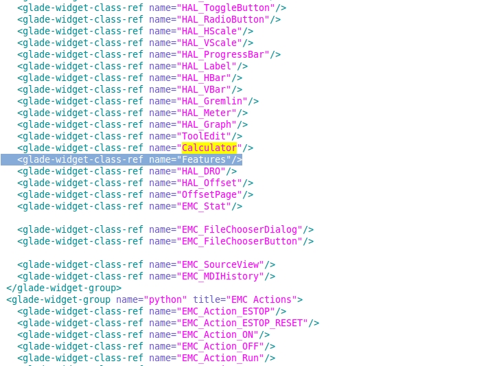

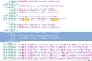

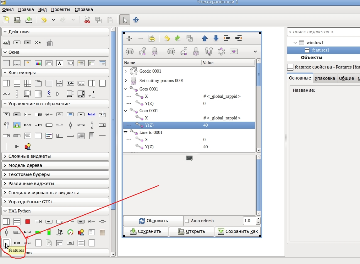

напишу здесь последовательность действий для "установки" Features (пользуем название пока Delcam молчит :hehehe: )
пока в этом есть шероховатости , но будем надеяться - автор их благополучно истребит :)
итак наши действия можно разделить на два этапа:
1. добавление виджета features в редактор Glade
2. добавление панели Gladevcp в емс
1. скачиваем архив с программой,распакуем .
проверяем - все ли в порядке - запускаем файл features.py: (может потребуется добавить прав на исполнение)
в принципе тестировать можно уже на этом этапе:
запускаем емс, затем запускаем features из терминала строкой:
python features.py --ini=<путь к ini LinuxCNC>
вот эта строка у меня выглядит так : python features.py --ini=/home/nkp/linuxcnc/configs/Sherline3Axis/Sherline3Axis_mm.ini
для удобства можно создать файл с примерно таким содержимым:
#!/bin/bash
cd /home/nkp/linuxcnc-features-master
подправить конечно путь , положить в папку с программой Features ,сделать исполняемым, и запускать ним...
прикрутить кнопку запуска на рабочем столе , и вставить ее в трей...
далее из папки с программой берем файлы features.py , features.glade и папку subroutines и копируем в папку /usr/share/pyshared/gladevcp/ (нужны права root)
(тут можно создать и ссылки - но пишу как я сам делал)
теперь пишем в терминале :
sudo ln /usr/share/pyshared/gladevcp/features.py -s
sudo ln /usr/share/pyshared/gladevcp/features.glade -s
sudo ln /usr/share/pyshared/gladevcp/subroutines -s
то есть ,создаем ссылки на наши файлы в папке /usr/lib/pymodules/python2.6/gladevcp

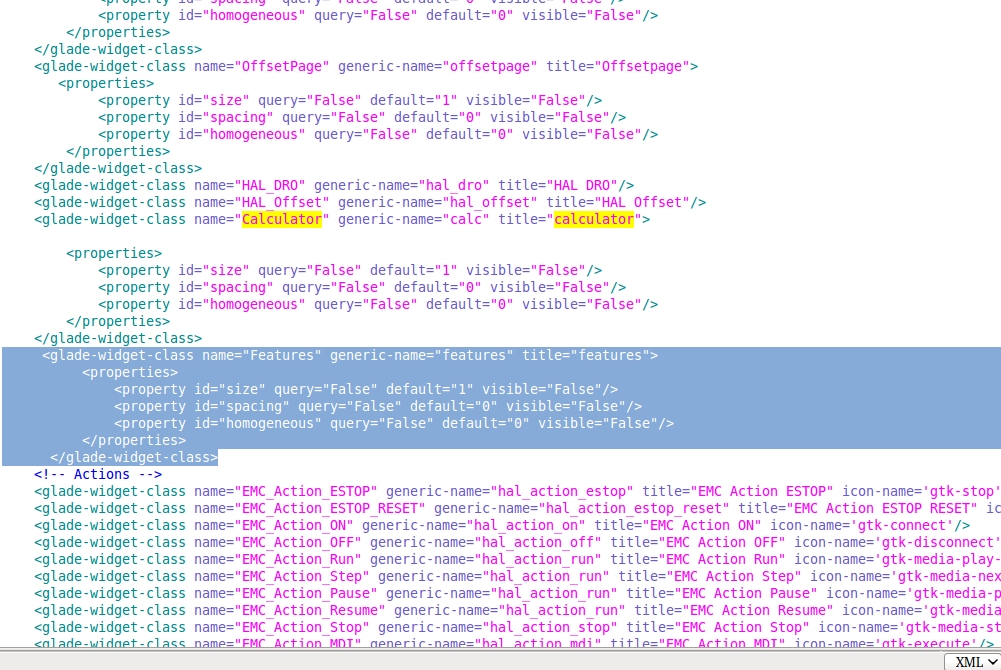

теперь нужно внести изменения в файл hal_python.xml , который может
лежать /usr/share/glade3/catalogs или /usr/share/glade2/catalogs
для этого пишем в терминале:
sudo gedit /usr/share/glade3/catalogs/hal_python.xml
находим по тексту вот этот код:
    <glade-widget-class name="Calculator" generic-name="calc" title="calculator">
        <properties>
            <property id="size" query="False" default="1" visible="False"/>
            <property id="spacing" query="False" default="0" visible="False"/>
            <property id="homogeneous" query="False" default="0" visible="False"/>
        </properties>
    </glade-widget-class>
и после него вставляем:
<glade-widget-class name="Features" generic-name="features" title="features">
    <properties>
    </properties>
следом находим :
   <glade-widget-class-ref name="Calculator"/>
   <glade-widget-class-ref name="Features"/>
после всех этих действий в редакторе Glade появился должен появиться новый виджет feature:
Рабочий стол 1(008).jpg (7979 просмотров) <a class='original' href='./download/file.php?id=15652&mode=view' target=_blank>Загрузить оригинал (372.74 КБ)</a>
если в glade все выглядит так как на скрине , то первую часть пути мы прошли ;)

сохраняем в папке со своей конфигурацией например как name.ui
затем в ini файле в разделе [DISPLAY] пропишем : GLADEVCP = name.ui
запускаем емс:
Выделение(010).jpg (7976 просмотров) <a class='original' href='./download/file.php?id=15655&mode=view' target=_blank>Загрузить оригинал (314.58 КБ)</a>

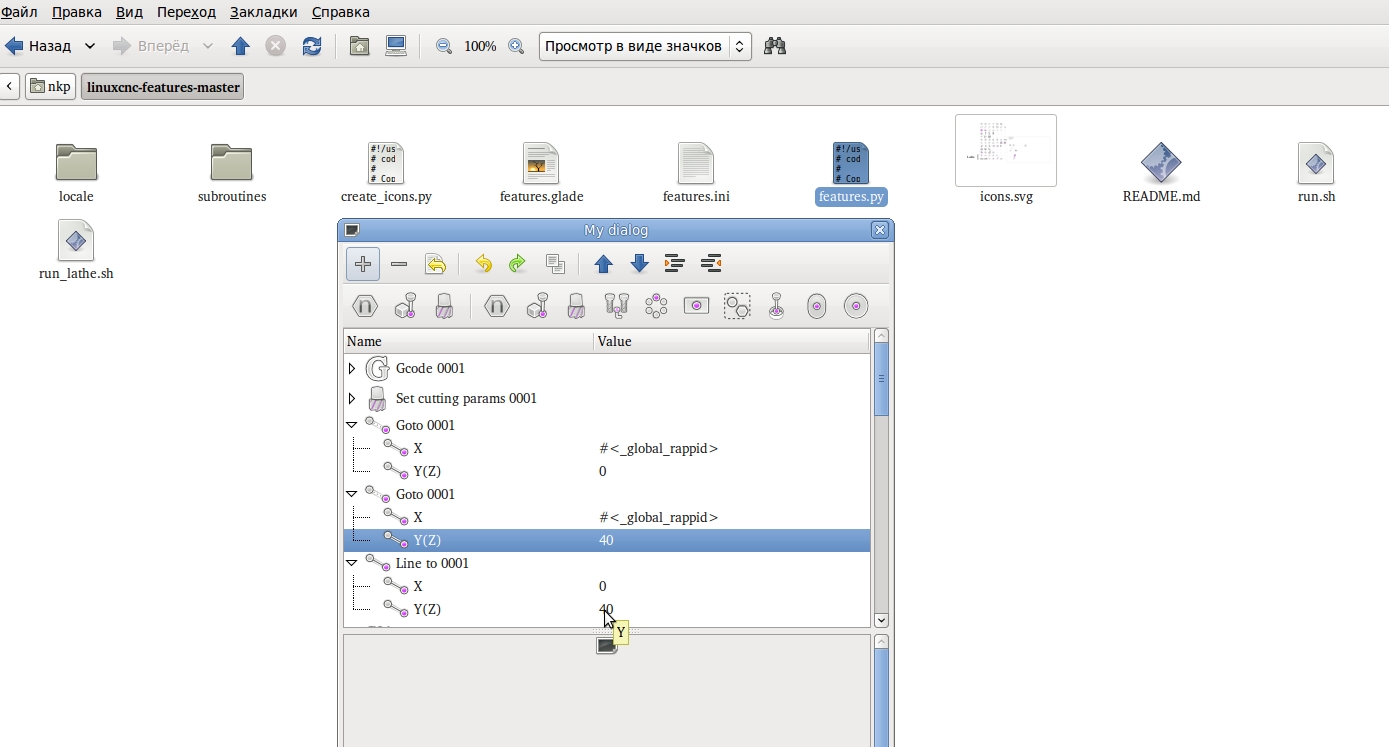

nkp писал(а):запускаем емс, затем запускаем features из терминала строкой:
А нельзя как то прицепить запуск мастера к кнопке в ЛСНС???
Блин теперь еще все страшнее стало)))
)))думаю до Нового года разберусь)))
Милая, ты услышь меня
Сообщения: 8167
Репутация: 1589
Сообщение nkp »
tooshka писал(а):А нельзя как то прицепить запуск мастера к кнопке в ЛСНС???
я себе сделал файлик с командой запуска, на него кнопочку,кнопочку в трей
все более менее удобно и быстро ;)
вот хотел дописать этот маленький талмудик и испросить в теме по скриптам про объеденение двух команд
когда я пишу в скрипте запустить сначала емс , а потом features - то емс запускается , и лишь когда закрывается - позволяет запустить нашу прогу:
#!/bin/bash
linuxcnc  /home/nkp/linuxcnc/configs/Sherline3Axis/Sherline3Axis_mm.ini
надо UAVpilot поспрохать - пусть надоумит :thinking:

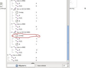

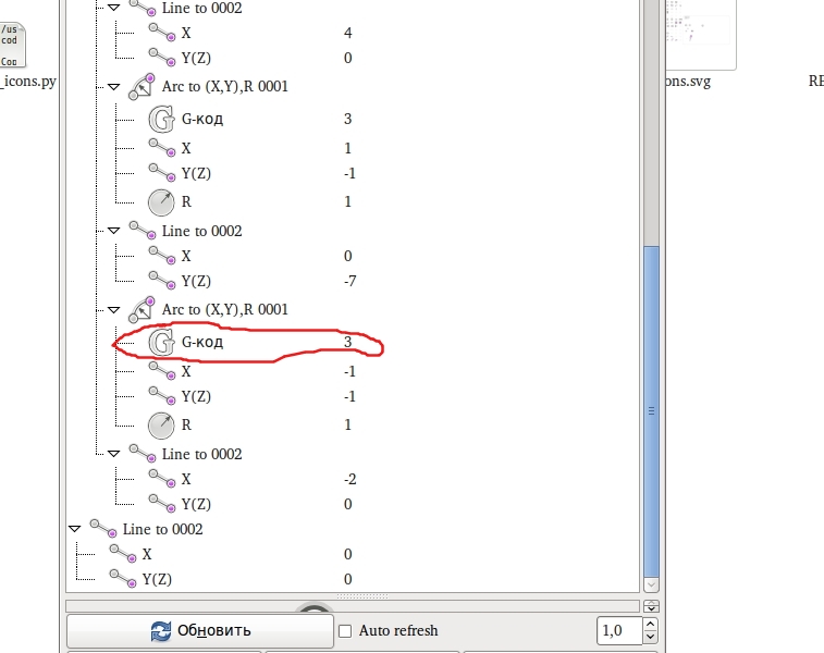

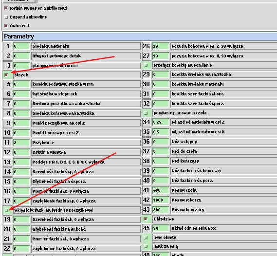

вот такой прием , когда нужно дополнить строку:
G-код G <здесь ставим 2 или 3> мне кажеться , гораздо удобней радиокнопка :
дуга по часовой____________☺
дуга против часовой________☻
в NGCGUI тоже было так : охлаждение ставить 8 или 9
потом сделали чекбокс:
Выделение(019).jpg (7959 просмотров) <a class='original' href='./download/file.php?id=15701&mode=view' target=_blank>Загрузить оригинал (209.13 КБ)</a>
это гораздо интуитивней воспринимается...
