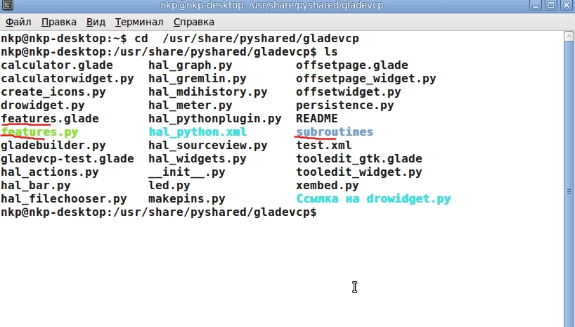

в /usr/share/pyshared/gladevcp положил файлы
Рабочий стол 1(003).jpg (8068 просмотров) <a class='original' href='./download/file.php?id=15638&mode=view' target=_blank>Загрузить оригинал (216.15 КБ)</a>
создал ссылки на них в /usr/lib/pymodules/python2.6/gladevcp
Выделение(008).jpg (8068 просмотров) <a class='original' href='./download/file.php?id=15639&mode=view' target=_blank>Загрузить оригинал (241.67 КБ)</a>

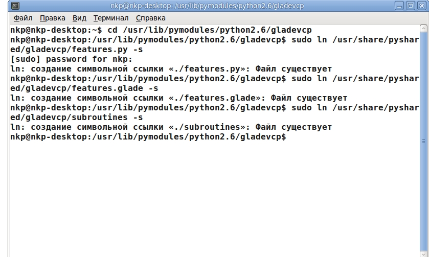

Re: LinuxCNC Features - набор мастеров для LinuxCNC
Там где ссылки сделай ls -a... а то говорит, что файл уже существует, может там другие ссылки..
И добавь -d в строку glade, может будет доп информация...

Nick писал(а):сделай ls -a...
nkp@nkp-desktop:~$ cd /usr/lib/pymodules/python2.6/gladevcp
nkp@nkp-desktop:/usr/lib/pymodules/python2.6/gladevcp$ ls -a
.                     hal_graph.py          makepins.py
..                    hal_graph.pyc         makepins.pyc
calculator.glade      hal_gremlin.py        offsetpage.glade
calculatorwidget.py   hal_gremlin.pyc       offsetpage_widget.py
calculatorwidget.pyc  hal_mdihistory.py     offsetpage_widget.pyc
drowidget.py          hal_mdihistory.pyc    offsetwidget.py
drowidget.pyc         hal_meter.py          offsetwidget.pyc
features.glade        hal_meter.pyc         persistence.py
features.py           hal_pythonplugin.py   persistence.pyc
gladebuilder.py       hal_pythonplugin.pyc  subroutines
gladebuilder.pyc      hal_sourceview.py     tooledit_gtk.glade
gladevcp-test.glade   hal_sourceview.pyc    tooledit_widget.py
hal_actions.py        hal_widgets.py        tooledit_widget.pyc
hal_actions.pyc       hal_widgets.pyc       xembed.py
hal_bar.py            __init__.py           xembed.pyc
hal_bar.pyc           __init__.pyc          Ссылка на drowidget.py
hal_filechooser.py    led.py                Ссылка на drowidget.pyc
hal_filechooser.pyc   led.pyc

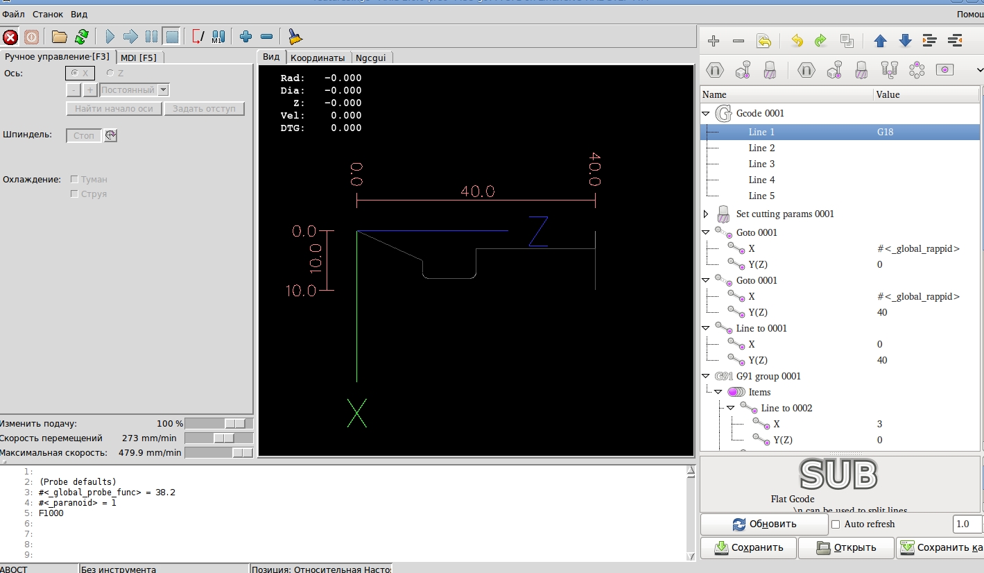

upd:
не осознавая до конца смысла манипуляций , добился запуска панели совместно с емс:
Выделение(010).jpg (8000 просмотров) <a class='original' href='./download/file.php?id=15647&mode=view' target=_blank>Загрузить оригинал (314.58 КБ)</a>
"мешали" следующие строки:
	if "-c" in optlist :
			self.catalog_src = optlist["-c"]
		if "--catalog" in optlist :
			self.catalog_src = optlist["--catalog"]

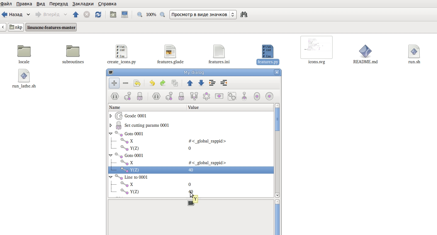

напишу здесь последовательность действий для "установки" Features (пользуем название пока Delcam молчит :hehehe: )
пока в этом есть шероховатости , но будем надеяться - автор их благополучно истребит :)
итак наши действия можно разделить на два этапа:
1. добавление виджета features в редактор Glade
2. добавление панели Gladevcp в емс
1. скачиваем архив с программой,распакуем .
проверяем - все ли в порядке - запускаем файл features.py: (может потребуется добавить прав на исполнение)
в принципе тестировать можно уже на этом этапе:
запускаем емс, затем запускаем features из терминала строкой:
python features.py --ini=<путь к ini LinuxCNC>
вот эта строка у меня выглядит так : python features.py --ini=/home/nkp/linuxcnc/configs/Sherline3Axis/Sherline3Axis_mm.ini
для удобства можно создать файл с примерно таким содержимым:
#!/bin/bash
cd /home/nkp/linuxcnc-features-master
подправить конечно путь , положить в папку с программой Features ,сделать исполняемым, и запускать ним...
прикрутить кнопку запуска на рабочем столе , и вставить ее в трей...
далее из папки с программой берем файлы features.py , features.glade и папку subroutines и копируем в папку /usr/share/pyshared/gladevcp/ (нужны права root)
(тут можно создать и ссылки - но пишу как я сам делал)
теперь пишем в терминале :
sudo ln /usr/share/pyshared/gladevcp/features.py -s
sudo ln /usr/share/pyshared/gladevcp/features.glade -s
sudo ln /usr/share/pyshared/gladevcp/subroutines -s
то есть ,создаем ссылки на наши файлы в папке /usr/lib/pymodules/python2.6/gladevcp
теперь нужно внести изменения в файл hal_python.xml , который может
лежать /usr/share/glade3/catalogs или /usr/share/glade2/catalogs
для этого пишем в терминале:
sudo gedit /usr/share/glade3/catalogs/hal_python.xml
находим по тексту вот этот код:

основной контекст - "вставка" Features непосредственно в LinuxCNC
тогда ничего дополнительно делать не придется - запускаем Lcnc и справа у нас панелька с Features.
