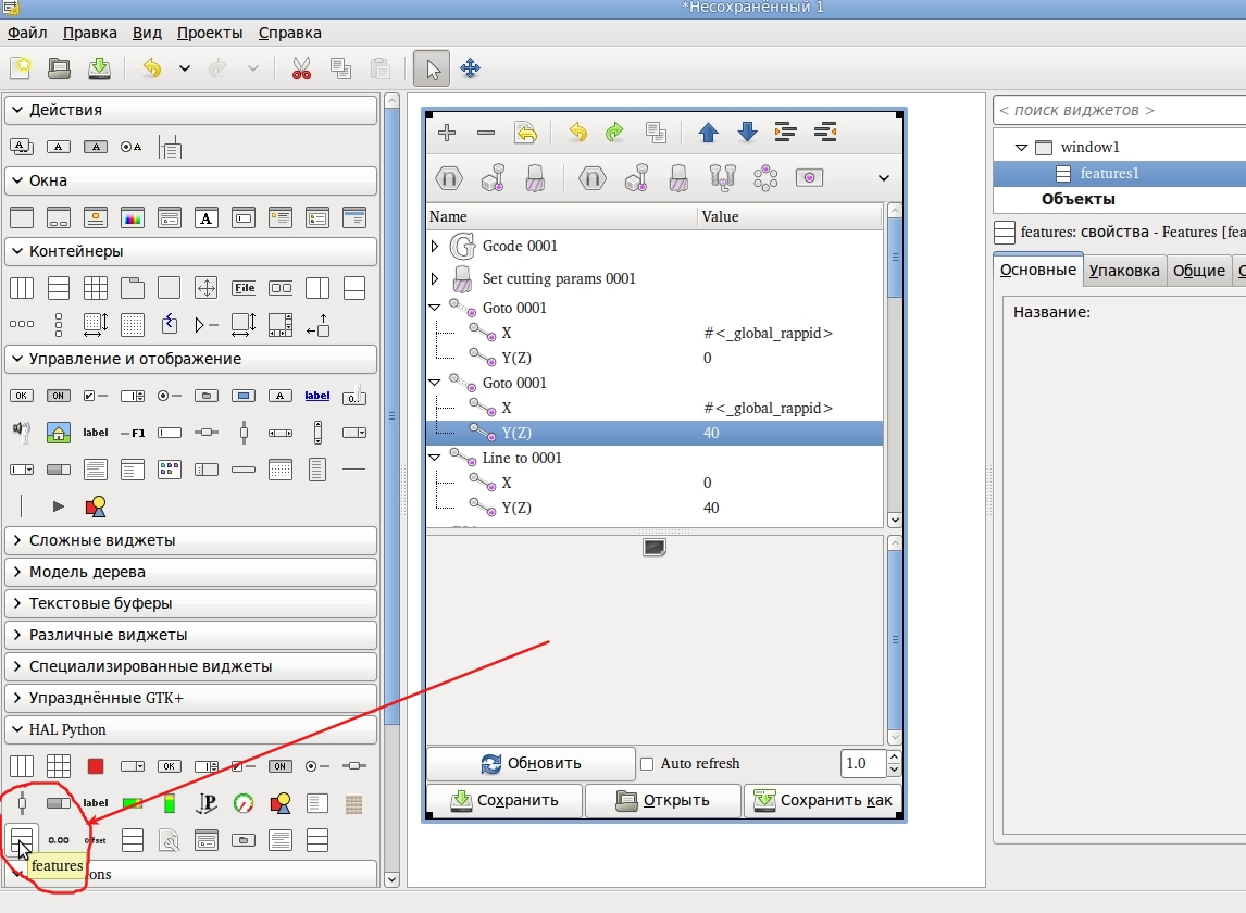

если при попытке вставить в окно виджет features ругается Warning! Problem while loading ini file! -
то где то здесь же спотыкается:
try :
			inifile = linuxcnc.ini(ini)
			SUBROUTINES_PATH = inifile.find('RS274NGC', 'SUBROUTINE_PATH') or ""
			PROGRAM_PREFIX = inifile.find('DISPLAY', 'PROGRAM_PREFIX') or ""
		except :
			print _("Warning! Problem while loading ini file!")

nkp писал(а):если при попытке вставить в окно виджет features ругается Warning! Problem while loading ini file! -
Странно, но вроде должен работать...
допиши туда
print linuxcnc.ini(ini)
интерессно что там...
А, еще может у тебя в ini нет этих параметров:
Но в принципе это не сильно важно.

сейчас допишу конечно - посмотрю...
но я чет торможу как никогда(обычно средненько так :) ) - при чем тут ini от емс ???
вот мы создали виджет features в Glade
теперь просто хотим создать панельку с ним...
это что - при запущеном емс теперь делать???
upd
запускать наверно не надо ;) - виджет просто пользует данные из ини емс...

так - сдвиги уже есть - дописал в ини путь - Glade уже не вылетает ;)
так это же все в readme надо будет отразить - не у всех же в ини обязательно все "нужные" строки прописаны...
зы но емс пока упрямится :)

не осознавая до конца смысла манипуляций , добился запуска панели совместно с емс:
Выделение(010).jpg (8006 просмотров) <a class='original' href='./download/file.php?id=15647&mode=view' target=_blank>Загрузить оригинал (314.58 КБ)</a>
"мешали" следующие строки:
	if "-c" in optlist :
			self.catalog_src = optlist["-c"]
		if "--catalog" in optlist :
			self.catalog_src = optlist["--catalog"]

теперь нужно внести изменения в файл hal_python.xml , который может
лежать /usr/share/glade3/catalogs или /usr/share/glade2/catalogs
для этого пишем в терминале:
sudo gedit /usr/share/glade3/catalogs/hal_python.xml
находим по тексту вот этот код:
    <glade-widget-class name="Calculator" generic-name="calc" title="calculator">
        <properties>
            <property id="size" query="False" default="1" visible="False"/>
            <property id="spacing" query="False" default="0" visible="False"/>
            <property id="homogeneous" query="False" default="0" visible="False"/>
        </properties>
    </glade-widget-class>
и после него вставляем:
<glade-widget-class name="Features" generic-name="features" title="features">
    <properties>
    </properties>
следом находим :
   <glade-widget-class-ref name="Calculator"/>
   <glade-widget-class-ref name="Features"/>
после всех этих действий в редакторе Glade появился должен появиться новый виджет feature:
Рабочий стол 1(008).jpg (7995 просмотров) <a class='original' href='./download/file.php?id=15652&mode=view' target=_blank>Загрузить оригинал (372.74 КБ)</a>
если в glade все выглядит так как на скрине , то первую часть пути мы прошли ;)
