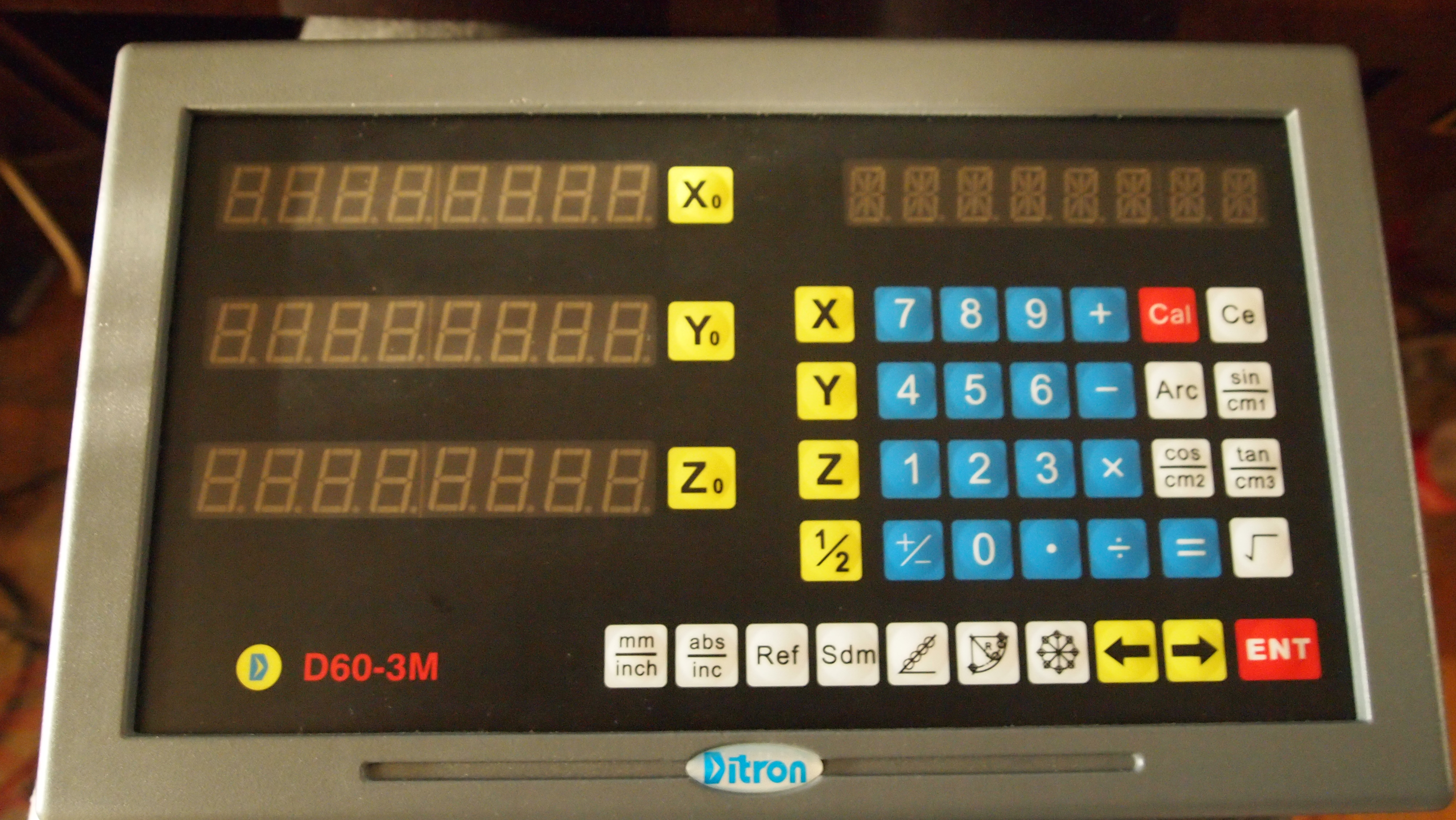

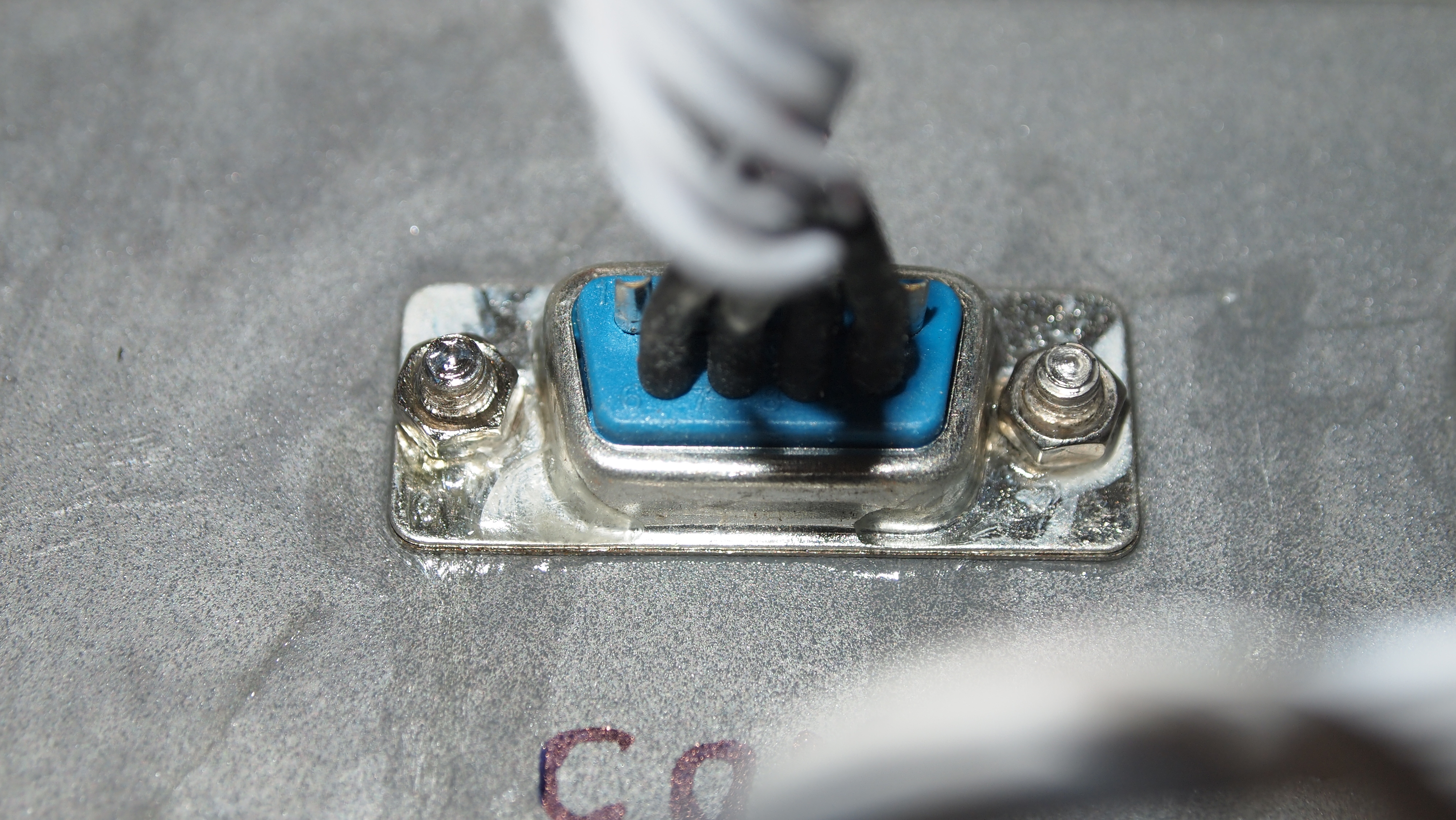

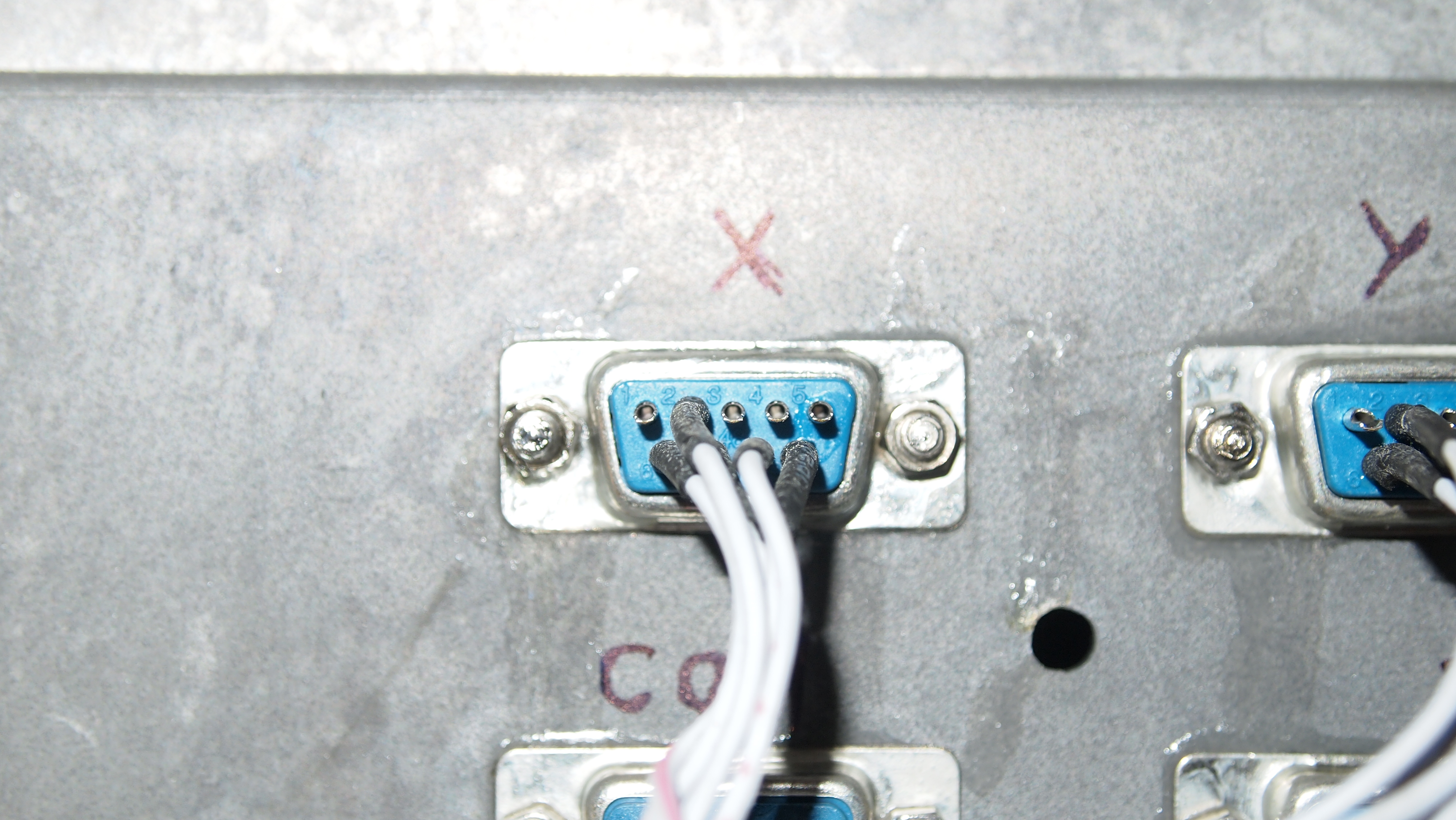

Я линейки покупал вместе с панелью DRO. Вот ее фото, и фото изнутри разъемов подключения линеек. К 4 пину ничего не подключено. А между 2 и 7 прозванивается 5 вольт .

Все остальные пины так же подключил как вы написали, там тяжело что-то перепутать.

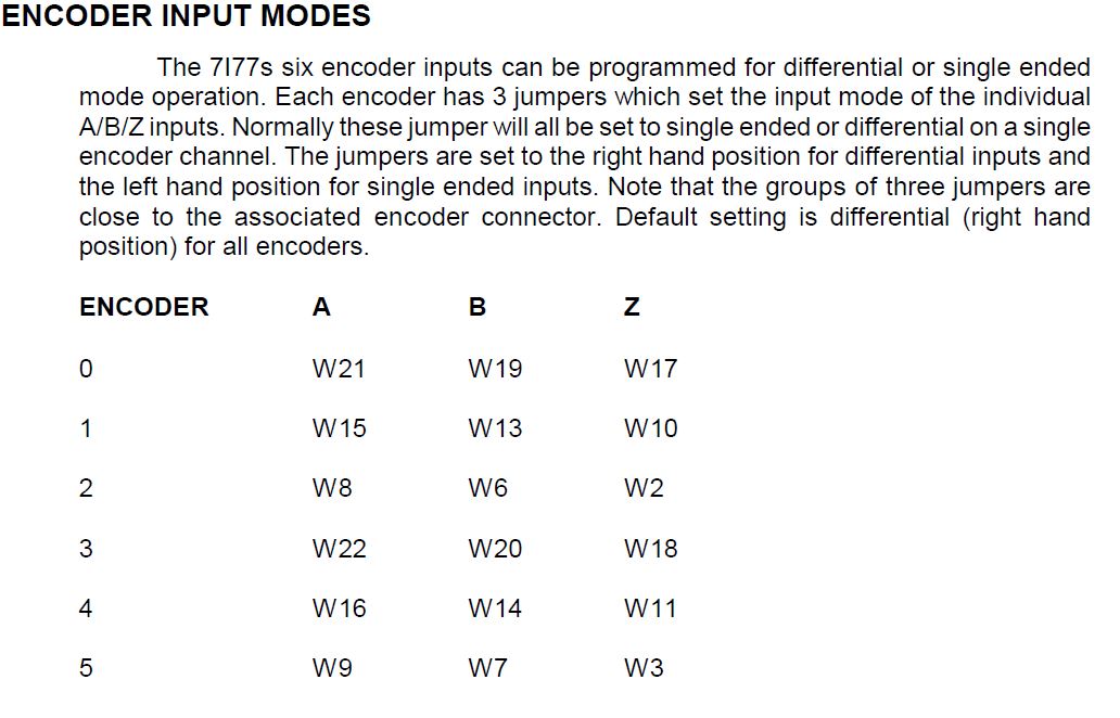

UAVpilot писал(а):И не забыть переключить джамперы на однополярные сигналы.

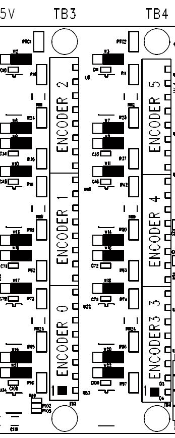

Какие джамперы?
Re: Мс-51 воспитание домашнего питомца, или оживить 400кг чу
Около каждого разъёма энкодера есть по 3 джампера - они переключают поотдельности входы A, B, Index между обычным TTL и дифпарой.
Кому я это всё рассказываю?.. :thinking:

вот эти у меня все в правом положении. Переключить пробнуть в левое ?

Да, напртив соотв. разъёма.

Точно! Переключил джампера и все заработало !!! HAL-метр ожил на энкодерах )))

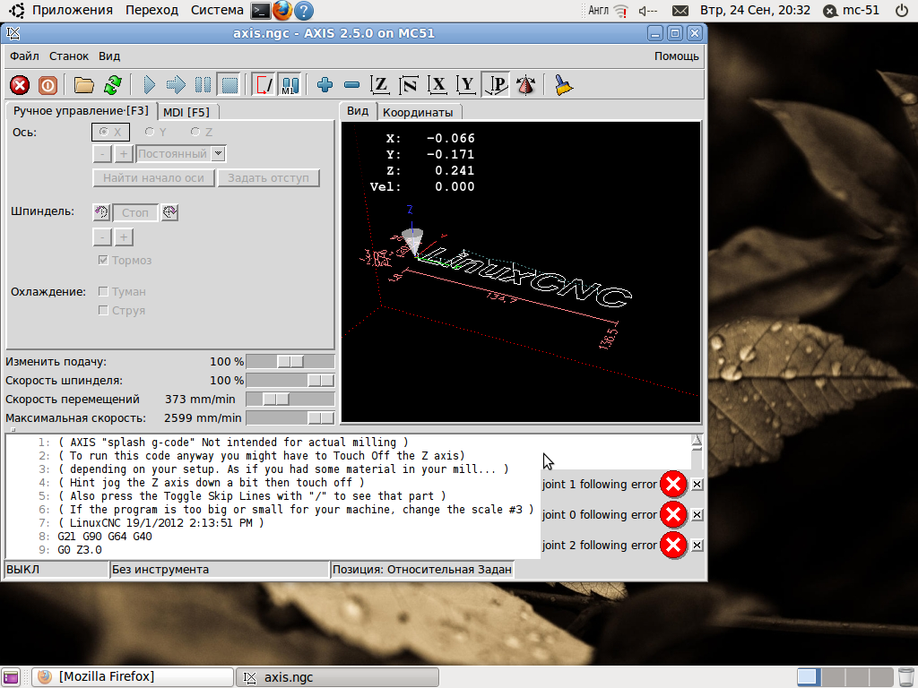

Вот такие ошибки выдает если задаю в ини файле компенсацию люфта
0016.png (4121 просмотр) <a class='original' href='./download/file.php?id=18954&mode=view' target=_blank>Загрузить оригинал (323.92 КБ)</a>
Что ж делать ? Куда б я его не пихал - не работает.

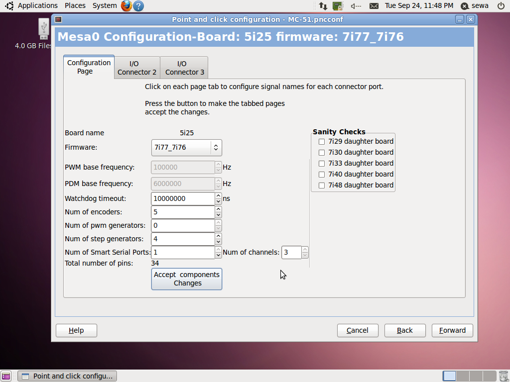

ну внизу 3 штуки указал. Или не там ?

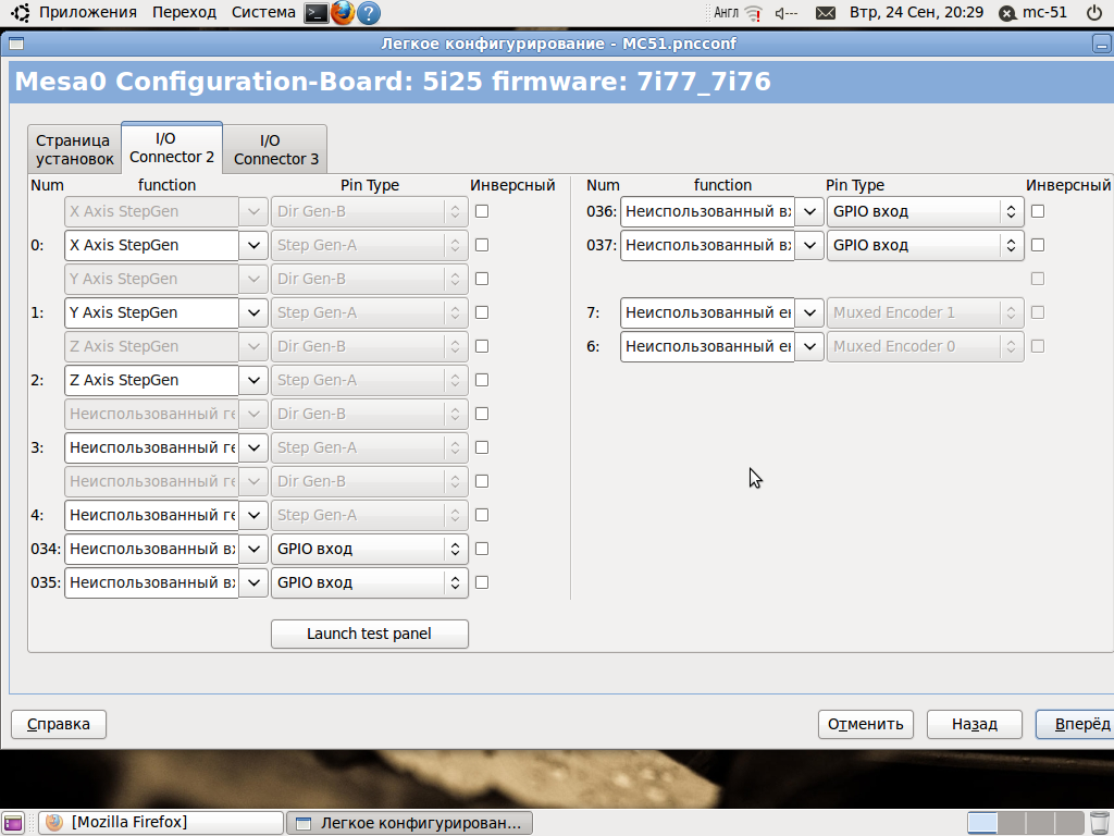

0018.png (4087 просмотров) <a class='original' href='./download/file.php?id=18966&mode=view' target=_blank>Загрузить оригинал (193.48 КБ)</a>

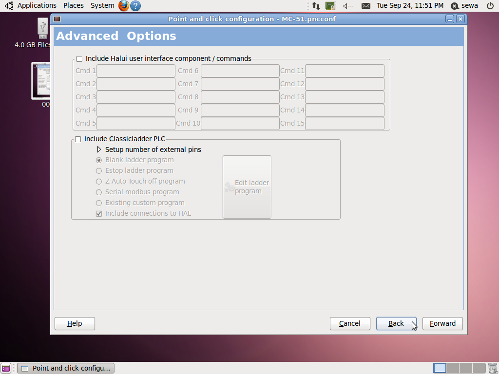

А это зачем ? -

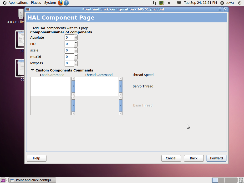

и это -
wick3 писал(а):ну внизу 3 штуки указал. Или не там ?
А какой набор плат сейчас включён?
wick3 писал(а):А это зачем ? -
Ну в принципе политика такая: с помощью pncconf генерится станок.ini и станок.hal и руками в этих файлах ничего не меняется, все собственные дополнения делаются в custom.hal и custom_postgui.hal.
Однако синтаксис hal-файлов не позволяет например загрузить (loadrt) какое-то количество экземпляров некоего компонента в станок.hal и ещё сколько-то его-же в custom.hal - надо грузить в одном месте сразу нужное количество. Поэтому дополнительное количество компонентов, которые приходится загружать в станок.hal можно указать в этих полях.

Включены 7i76 и 7i77 с внешним питанием. На 7I76 два светика горит, на 7I77 пять, одна красная, но когда врубаешь пнсконф или ЕМС2 мигает зеленым.
Умом и кувалдой
Как-то мало сигналов для 7i76 показывает... :thinking:
Я правда давно их уже не пользовал, но мне кажется внутри вкладки "IO Connector 2" должна быть пара "внутренних" вкладок - со степерами и с отдельными пинами...
Сообщение wick3 »
там одна вкладка только .
